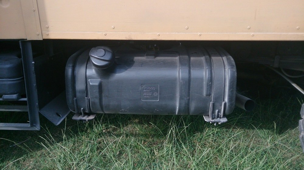

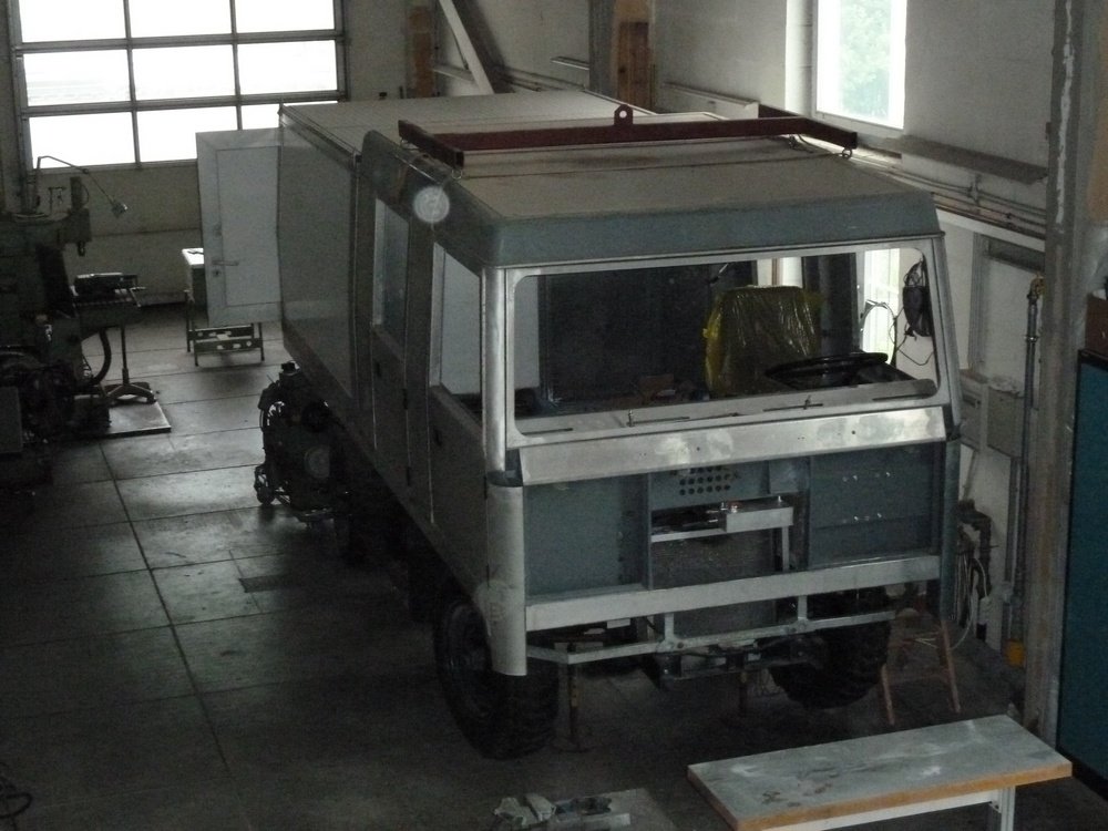

für meinen Frontlenker Unimog suche ich noch zwei Tanks. Kunststoff oder Alu wäre mir lieber.
Die Abmessungen sollten ca. wie folg sein:
L = 900 mm
B = 500 mm
H = 400 mm
Von Iveco Daily (Bild) gibt es ein Kunststoff-Tank welche passen könnte aber diese ist zu kurz und hat nur ca. 80 L Fassungsvermögen.
Danke für weiterführende Infos

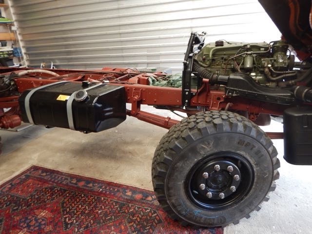

Hallo alumog,
wir haben einen 200 Liter Tank von Hoppe kürzlich installiert (Blech, kein Alu), die Konsole mussten wir anpassen und die Tankbänder tauschen: da wir keinen Unimog haben, weiss ich nicht, ob das am 404er auch nötig ist … die Maße liegen aber im gesuchten Bereich. Online Katalog Seite 1990: 200 l - Blech - 920 lang - 420 hoch - 625 tief
atlas 4x4 hat einen 250 Liter Alu Tank, das ist eine andere Liga, aber sicherlich auch seinen Preis wert - wsl. passt das auch nicht auf Anhieb bei Dir. Aber wie das Foto aussieht, solltest Du da fachlich keine Probleme haben ;)
Gruss, 1ten
edit: Bild ergänzt …
Gruss, 1ten
