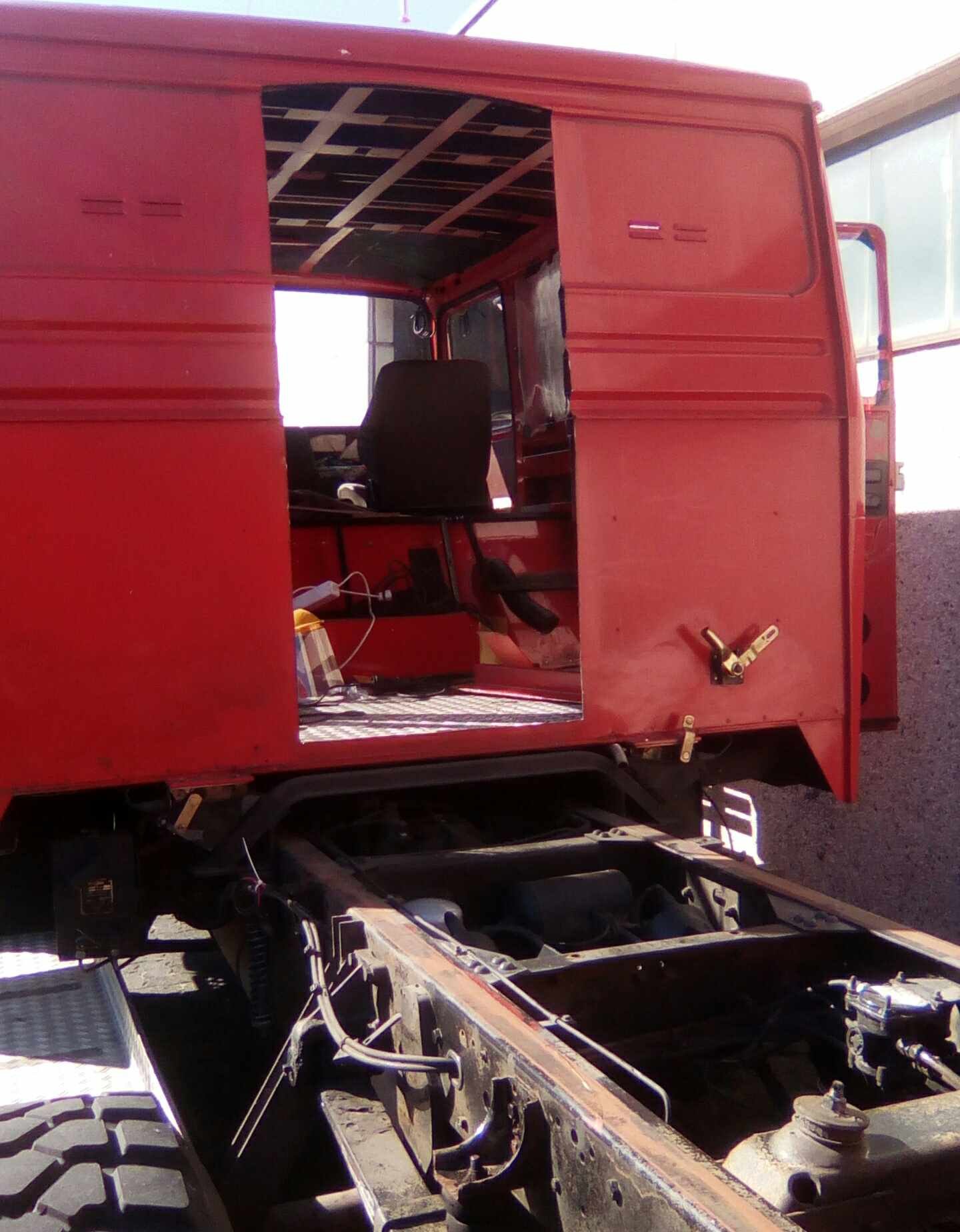

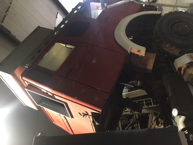

Ich würde mich über Bilder freuen. Ich habe einen 814 mit Doka und überlege gerade, wie ich den Durchgang neben die Doka-Verriegelung bekomme.
Danke,
Christoph

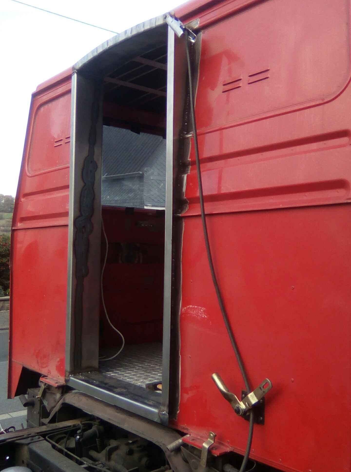

Hallo, hab heute an meinem 90-16 geflext: mittig 650 breit, knapp 1400 hoch,.. abzgl umlaufend 15 bis 20mm Dämmung des Rahmens. Fahrzeug wiegt so nackig ohne hintere Sitze, aber mit 5x Einzelbereifung 14,5er 4940kg abzgl. des heutigen Blechverlustes, grins.
Einzelbereifung 14,5er Steyr-Sprengringfelgen
Zulassung LKW offene Pritsche, mit H,...alles Eigenbau.
Innenausbau noch in Arbeit.

Punkt an Punkt verschweißt oben mit Radius 1720mm (von Fahrzeugrahmenmitte)
