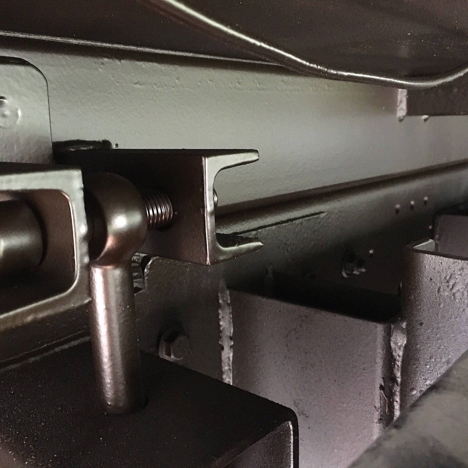

Es gibt hier im Forum jede Menge fast epische Abhandlungen über den „richtigen „ oder auch „besten“ Zwischenrahmen. Die Variante welche bei mir verbaut wurde hat man ja mehrheitlich als total untauglich bezeichnet. Seither schau ich immer mal wieder auf Messen was dort von Profis an Zwischenrahmen gebaut wird. Unabhängig davon das ich mit meinem Rahmen bisher absolut zufrieden bin.
Gestern nun auf der Adventure Northside sehe ich bei 3 Herstellern exakt den gleichen Rahmen wie er bei mir verbaut wurde. Ich habe dann mal den interessierten Kunden gespielt der aber eine 4 Punkt bzw Rautenlagerung besser fände. Die Aussagen warum genau diese verbaut wurde waren interessant. Als Stichworte mal kurz zusammengefasst. Mehr Komfort und Sicherheit während der Fahrt und im Stand durch weniger Geschaukel, verbaue ich seit 10 Jahren ohne Probleme, Toni Maurer verbaut diese Variante auch, deutlich besser als Federlagerung. Irgendwie deckten sich die Aussagen weitgehend mit den von mir gemachten Erfahrungen. Und wenn ich dann noch von den Problemen höre die ein User hier mit einem Rahmen von Actionmobil hat, dann vermute ich das man mir doch was brauchbares gebaut hat.

Ist das ein Festlager zum Längenausgleich des Lkw Rahmen mit punktgeschweißten Sollbruchstellen?
Ich bin wohl zu doof, den Sinn zu erkennen. Hinten könnte ich mir das vorstellen

Bernd , das hat sicher nichts mit doof zu tun sondern damit das die Bilder nur einen Teil des Rahmens zeigen. Eher bin ich zu doof gescheit zu fotografieren. Falls sich Deine Vermutung " Punktschweißung" auf die Qualität der Schweißnähte bezieht, so kann ich nur aus meiner laienhaften Sicht sagen das sie durchgehend geschweißt und nach meiner Einschätzung, und der des TÜV-Prüfers der den ganzen Umbau incl. Rahmenverlängerung abgenommen hat, auch gut sind. Es ist im Prinzip wie ein Zwischenrahmen mit Federn. Die Beweglichkeit resultiert aus den Elastomerelementen . Die Bedestigungen wie auf den Bildern sind von vorne bis hinten an beiden Seiten des Rahmens angebracht. Die nach oben führende Lasche hält den Zwischenrahmen in seiner Position. Lediglich nach oben und unten kann er sich frei bewegen. Ich meine das bei mir mit etwas über 5 m Aufbaulänge pro Seite etwa 5 oder 6 dieser Befestigungen sind. Bei maximaler Verschränkung habe ich am vorderen Ende mal gemessen und da hob der Rahmen ca. 12 cm ab. Wie gesagt, ich bin Laie was diese Dinge angeht. Daher habe ich mich einfach mal so umgesehen und umgehört . Ich dachte zunächst das ist eine "Erfindung" meines Ausbaubetriebes. Wobei man mir dort schon sagte man habe sich das bei Maurer abgeschaut. Und nun habe ich halt auch andere gesehen die eine identische Lagerung bauen. Und wie schon erwähnt bin ich bisher damit sehr zufrieden. Habe allerdings auch keinen Vergleich zu den hier favorisierten 3 Punkt oder Rautenlagerungen. Ich will hier bei Gott keine Diskussion lostreten was nun besser oder schlechter ist. Lediglich für Leute wie mich, die sich mit dem Gedanken tragen so ein Fahrzeug zu bauen, oder bauen zu lassen als Möglichkeit was es so gibt auf dem Markt.

ich sehe es wie Bernd:
der obere Rahmen ist doch über die punkgeschweißte Lasche mit der unteren Konsole verschweißt. Nach den Fotos zu urteilen, kann sich da nix mehr bewegen.
Und dann diese elende horizontale Schraube durch die Öse der vertikalen Schraube. Diese Anordnung sieht man häufig, auch bei den renommieten Herstellern. Nachdem diese Gummihohlfedern eine extrem progressive Kennlinie haben, steigt die Federkraft auch bei noch relativ kleinem Federweg sehr stark an. Bei starker Verschränkung mit der Last des Koffers drauf und dazu noch mit dynamischen Kräften im Rahmen der Rollbewegung des Fahrzeuges verbiegen sich diese horizontalen Schrauben gerne mal. Zum Austausch der verbogenen Schrauben hat man dann viel Spaß, bis die Schraube mit der Flex rausgeschnitten ist. Rausziehen kann man das verbogene Ding jedenfalls nicht mehr.
Ich habe vor einigen Jahren auf dem Campground in Bad Kissingen viele solcher verbogenen Schrauben gesehen und habe mich zusammen mit zwei weiteren befreundeten Ingenieuren schon sehr gewundert, dass auch renommierte Hersteller so bauen.

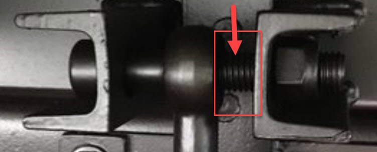

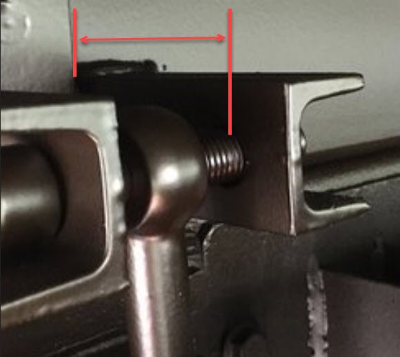

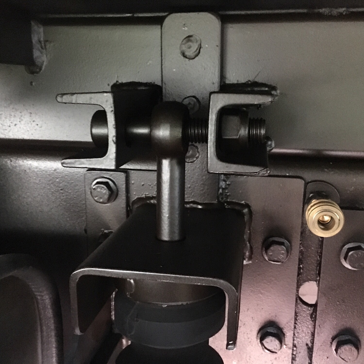

Nette Bilder... sind die von einem der Kerkamm Autos?

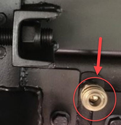

Ich würde mir weniger darum Sorge machen, dass die horizontale Schraube verbiegt oder abreißt, sondern mehr um die Dauerfestigkeit der Schweißung der an den Hilfsrahmen angesetzten "Tragarme". Ganz netter Hebelarm....
Federlagerung 2_2.jpeg (28.06 KiB) 6021 mal betrachtet
Außerdem finde ich es nicht so dolle, Schrauben mit so langem Gewinde zu verwenden. Zumindest zwischen den Aufnahmen sollte kein Gewinde sein. Könnte man natürlich auch mit Buchsen lösen ...

Als nettes Gimmik habe ich noch den Druckluftanschluß entdeckt ;). Ist ja sicherlich ganz nett, wenn das wirklich einer ist... Aber an der Stelle? Wenn man da keine Abdeckung drauf macht, ist der bestimmt ganz schnell verdreckt :eek: .

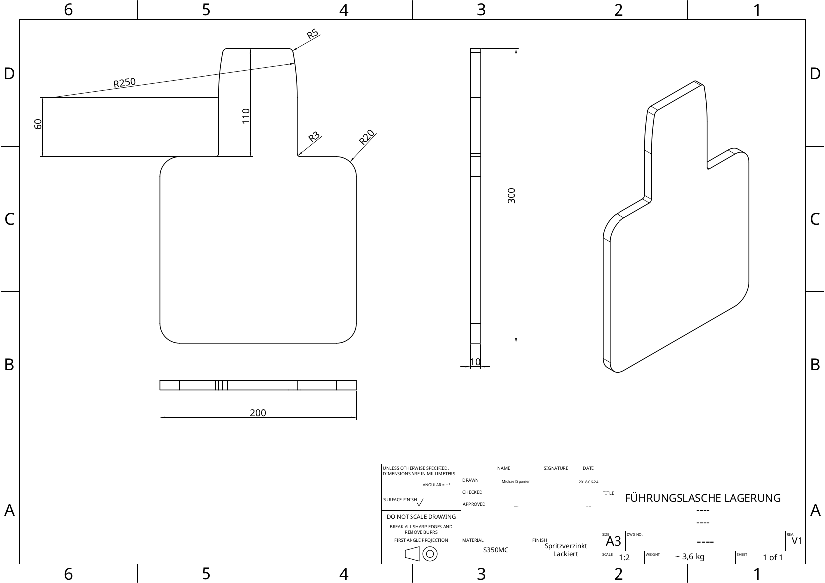

Ich würde mir weniger darum Sorge machen, dass die horizontale Schraube verbiegt oder abreißt, sondern mehr um die Dauerfestigkeit der Schweißung der an den Hilfsrahmen angesetzten "Tragarme". Ganz netter Hebelarm.... Federlagerung 2_2.jpeg
Außerdem finde ich es nicht so dolle, Schrauben mit so langem Gewinde zu verwenden. Zumindest zwischen den Aufnahmen sollte kein Gewinde sein. Könnte man natürlich auch mit Buchsen lösen ... Federlagerung 1_1.jpeg
Als nettes Gimmik habe ich noch den Druckluftanschluß entdeckt ;). Ist ja sicherlich ganz nett, wenn das wirklich einer ist... Aber an der Stelle? Wenn man da keine Abdeckung drauf macht, ist der bestimmt ganz schnell verdreckt :eek: .Federlagerung 1_2.jpeg

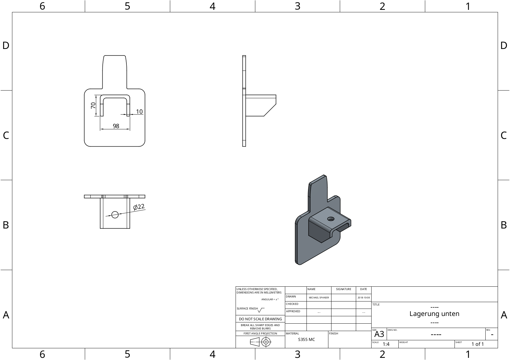

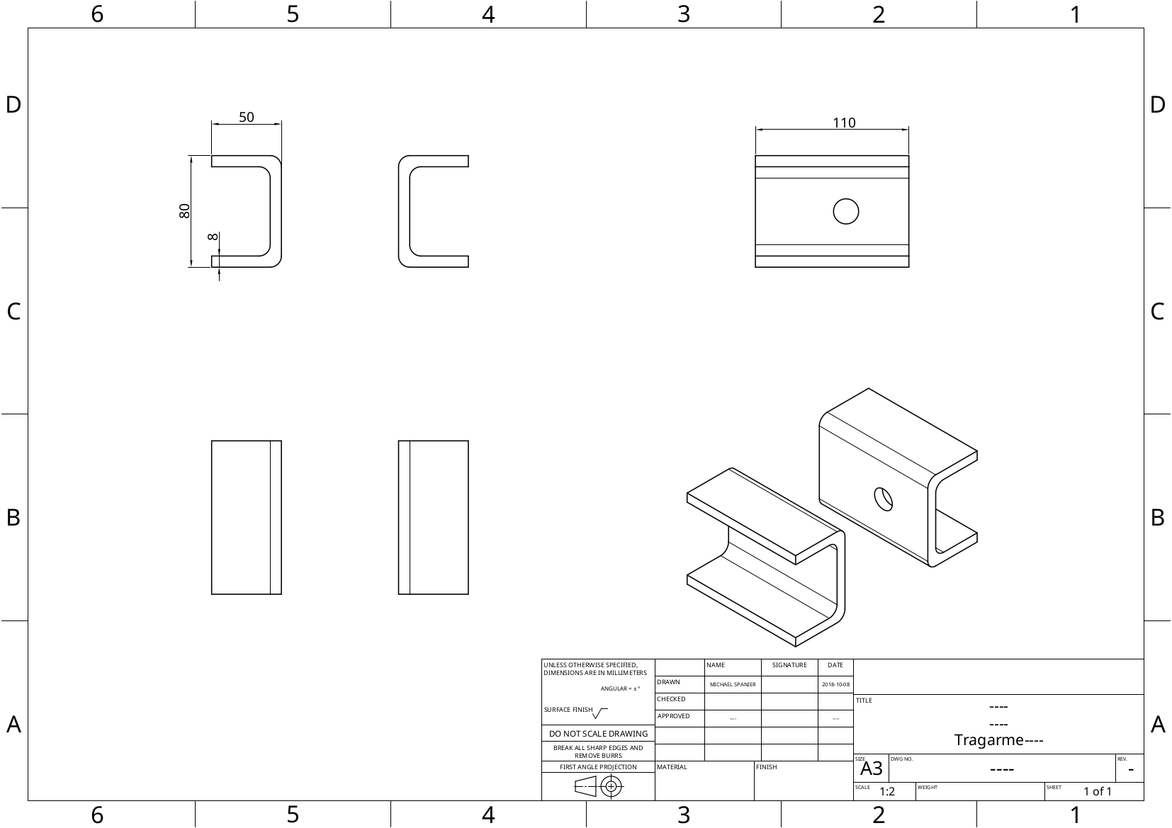

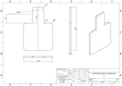

Hallo HotelIndia,
ich kenne die Lagerung aus anderen Fahrzeugen. Dort wird ebenfalls ohne Buchse gearbeitet und das hat bisher ohne Reklamation funktioniert. Muss also nicht auch wenn man da nach dem Bauchgefühl eine platzieren würde. O-Ton: Geht so, machen Sie sich da nicht verrückt.
Auf dem Bild sind leider die Abmessungen nicht zu sehen. Bei mir werden die Teile etwa so aussehen, auf der Lagerung im unteren Teil ist die Position der Tragarme noch nicht korrekt. Das muss ich noch ein wenig austüfteln.

die Federlagerungen werden entweder komplett frei oder teilweise verschraubt umgesetzt. Beides funktioniert wohl gut. Wie du richtig anmerkst muss im Falle der komplett freien Lagerung die Kräft in Längsrichtung des Fahrzeuges durch die Führungslaschen aufgenommen werden. Wenn man nun alle Laschen mit Spiel versieht, dann rutscht das ganze auf dem Fahrzeugrahmen hin und her. In diesem Fall muss mindestens ein Paar der Laschen ohne Spiel platziert werden. Ob noch weitere Laschen ebenso aufgebaut werden entzieht sich meiner Kenntnis.
In vielen Fällen wir das Fahrzeug ja hinten am Rahmen fest verschraubt und der Rest durch die Laschen geführt. Diese können dann ein wenig Spiel haben um die von dir angesprochene Wanderung durch Verdrehung zu kompensieren. So ist zumindest mein Wissenstand, ich kann leider nicht sagen wie viel man hier einplanen mus. So ein paar Millimeter hin oder hier machen vermutlich keine Unterschied.
In Querrichtung muss dann die Lasche ebenfalls die Kräfte aufnehmen, zum Glück sind wir ja alle nicht so schwer so dass die Laschen das abkönnen.
Ich hoffe das hilft ein wenig.
