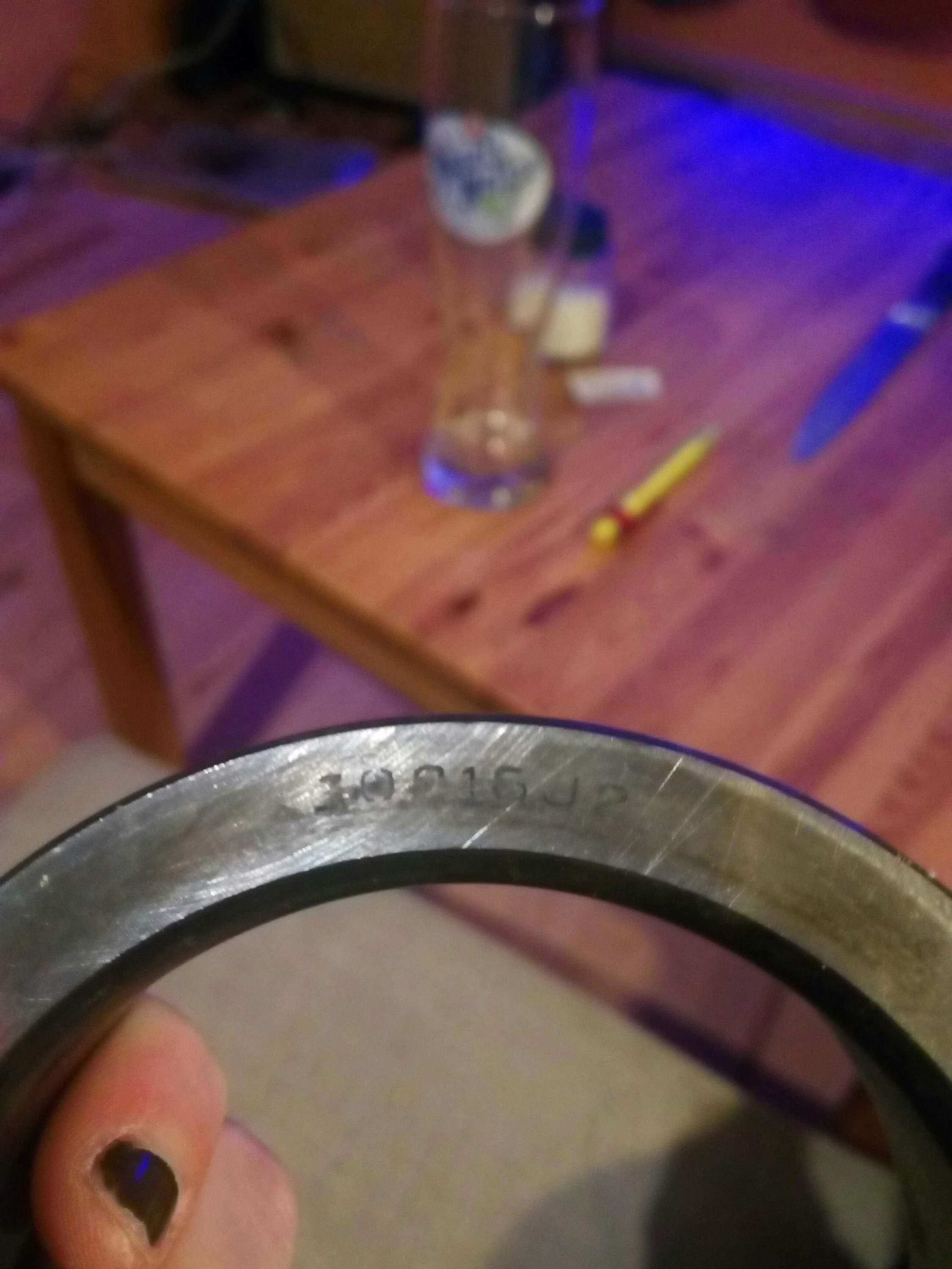

wenn Du's eh schon auseinanderhast: die Nummern stehen auf den Lagern drauf. Das innere ist bei unserem 170er kein 31216 sondern ein 30216A.
Montage: der äußere Laufring lässt sich mit nem passenden Dorn austreiben und auch wieder eintreiben, das Lager selbst wird auf 80°C erhitzt und mit mem passenden Rohr auf den Achsstummel aufgetrieben.
Achja, dass man zum Abziehen des inneren Lagers besser ein Trennmesser verwendet, habe ich auch schon festgestellt

@ Uwe : Das innere Lager hab ich leider nicht rausbekommen bisher, mangels langem Abziehen, hab wie von Bernhard beschrieben auch am Käfig angesetzt.....da war der Käfig krumm.....Mist.
@Bernhard: Die Teilenummer hab ich aus deinem Link. Werd mich Mal nach einem langen Abziehen umschauen, da leider auch etwas Rost im Spiel ist. Das ganze roch schon nicht mehr gut, nachdem der Mitnehmer runter war.

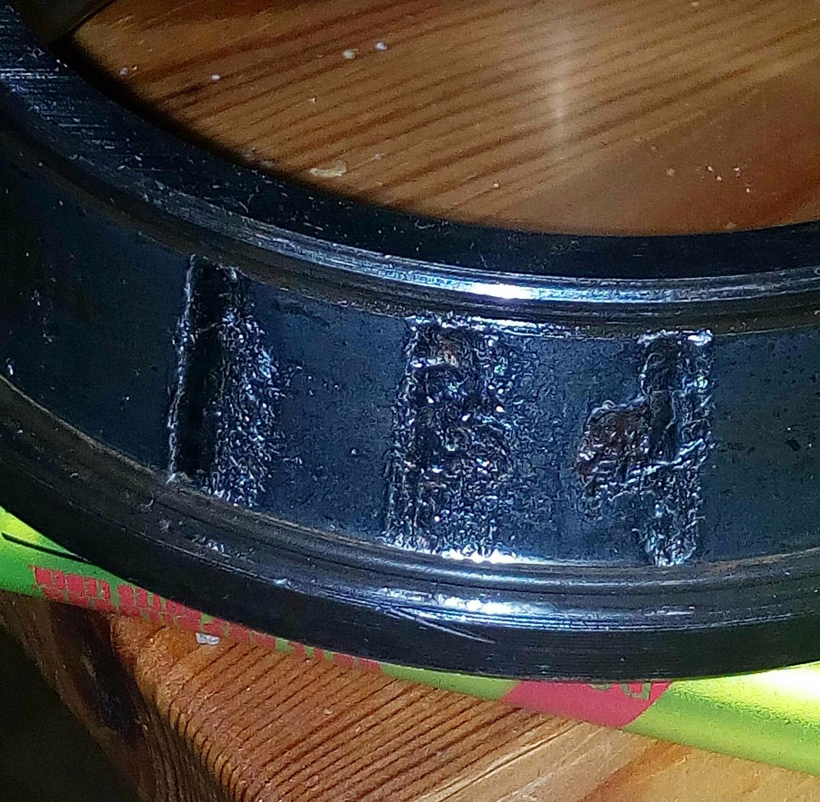

So,
Nabe ist auseinander, und wie schon das braune Fett vermuten ließ ist irgendwie Feuchtigkeit in die Nabe gelangt. Der Innenring des inneren Lagers weißt deutlich korrosionsschäden auf.
Eine Frage: Wird die Hutmutter die auf der DGW sitzt auch mit Dichtmasse oder Papierdichtung eingebaut?
Es sind außerdem Lager zwei verschiedener Hersteller verbaut, koyo und SKF
War das wohl ab Werk so, oder war da schon Mal jemand dran?
Steffen

Re: Radlager und WeDi VA Iveco 90-16
Die Hutmutter selber war bei mir nicht abgedichtet. Laut ET-Liste gehört unter die ein Federring (bei mir war der plattgedrückt), was ja schon mal jegliche Dichtung ausschließt.
Zu den Lagern: bei meinem Mercur waren an der Vorderachse Lager von SKF und Steyr verbaut - der eine Lagertyp kam von SKF, der andere von Styr. Es ist nicht ungewöhnlich, wenn die mehrere Lieferanten hatten. koyo ist ja japanisch. Komisch wärs nur, wenn es so ein Kungfu-Lager aus dem Reich der Mitte wäre.
