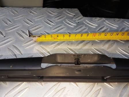

Ich stell mich wohl recht ungeschickt bei der Ersatzbeschaffung von neuen Scheibenwischer an.
Länge 600mm geht klar, aber die Adapter passen nie. (Bereits 3. Versuch)
Der Splint im Scheibenwischerarm wo der Adapter eingeklinkt wird ist bei den neuen zu dünn.
Gibt es spezielle Wischer??? Hat jemand eine Teilenr.
Dank im Voraus
Ingo
Dank im Voraus
Ingo

für die neuen Wischerblätter gibt es spezielle Adapter von SWF - einfach mal im Fachhandel nachfragen.

die LKW-Wischerblätter sind robuster ausgelegt als die PKW-Dinger. 132603 ist die passende SWF-Artikelnummer, da sind passende Adapter dabei. Ansonsten hat jeder vernünftige Teilefritze seine Grabbelkiste...

Hab jetzt noch mal den Adapter zum Wischer demontiert, hat als Kürzel U4,
wobei unter Intertruck ist der Adapter unter der Bezeichnung U1 abgebildet.
Leider kannmirmein regionaler Händler nicht helfen. Werd wohl im www bestellen.
Ingo
Ingo

Hallo Gunther,
das Problem ist nicht die Länge, sonder der Adapter und die Dichke der Aufnahme des Selbigen.
Das wasmich bisher im Netz gesehen hwbe, sind die falschen Adapter dabei.
Aber vielleicht ist deine Adresse besser. Wenn du erfolgreich bist würde ich auch dort bestellen.
Ingo
Ingo

Ja, meine sind genau so.
Die 450 soll eine Bosch interne Suchnummer sein, lt meinem Händler. Hat ab trotzdem nicht geklappt.
Bei der Suche im Netz bekommt man mit der Nr nur 450 mm Längen, aber nicht den richtigen Typ. (Zumindest ich)

Unter der SWF Nummer gibt es zumindest 3 Ausführungen... so mein Händler. Ich habe dem jetzt Foto der Aufnahme und die Länge mitgeteilt, danach sucht der mir was raus.
Gunther

Interessant, im letzten mir bekannten SWF-Katalog war unter der 132603 immer nur eine Variante zu finden - worin unterscheiden die sich denn?
- gunther11
- Beiträge: 1472
- Registriert: 2017-02-08 9:15:22
- Wohnort: St. Augustin
Re: Scheibenwischer 90-16
Kann ich Dir nicht sagen. Ich habe die NR dem Händler genannt und der meinte es gäbe da 3 Varianten...
Ich selber habe nur 3 unterschiedliche Längen gefunden, das ist einfach meine sind 600mm. Sobald ich das Angebot habe, stelle ich es hier mal rein.

UWE
Du hast recht, sie laufen unter der Nummer.
1 x SWF Standard Scheibenwischer 600mm 14,99€ 132603
Gunther
Gunther
