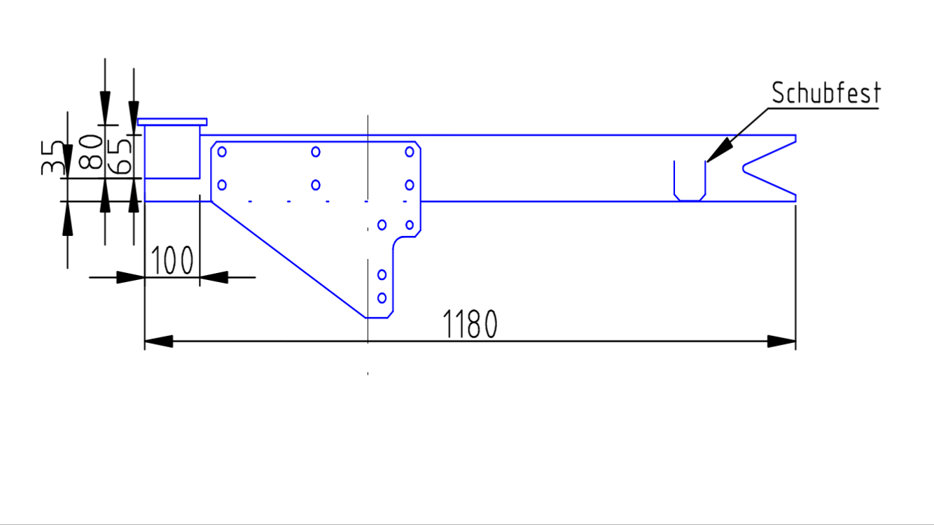

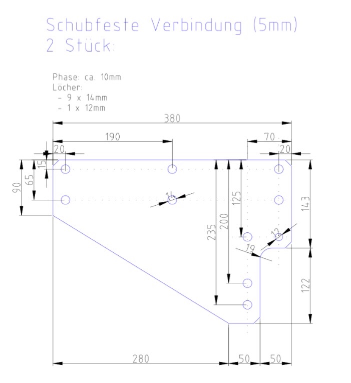

Hallo Nico, im schubfesten Verbund haben wir im Zwischen-Rahmen 6 × 14 mm und im Chassis 3 x 14 mm.

Hallo Stefan,
danke für das Bild. Du hast eine Schraube mehr am Rahmen. Die dritte Schraube könnte noch nachträglich bohren, also mit geringem Aufwand machbar.
Am Hilfsrahmen ist bei mir geschweißt. Ich vermute, dass du ein C Profil als Längsträger hast. Bei mir ist es ein Rechteckrohr 100x50x5.
Wäre es nicht besser den Rahmen auf Höhe der Achse zu verschrauben, wegen geringerer Verschränkung?
Gruss Nico

#4 Beitrag von siegerland » 2018-09-29 19:20:14
Survivalist79 hat geschrieben:
Die dritte Schraube könnte [ich] noch nachträglich bohren
Ich habe hier im Forum gelernt, dass man die Bohrung anschließend noch aufeiben soll zur Verringerung der Kerbwirkung
Survivalist79 hat geschrieben:Ich vermute, dass du ein C Profil als Längsträger hast. Bei mir ist es ein Rechteckrohr 100x50x5.
Ja, richtig
Survivalist79 hat geschrieben:Wäre es nicht besser den Rahmen auf Höhe der Achse zu verschrauben, wegen geringerer Verschränkung?
Ja richtig, so die Lehre, wir haben uns für zweiteilig entschieden
...ZR hinten
...ZR hinten
