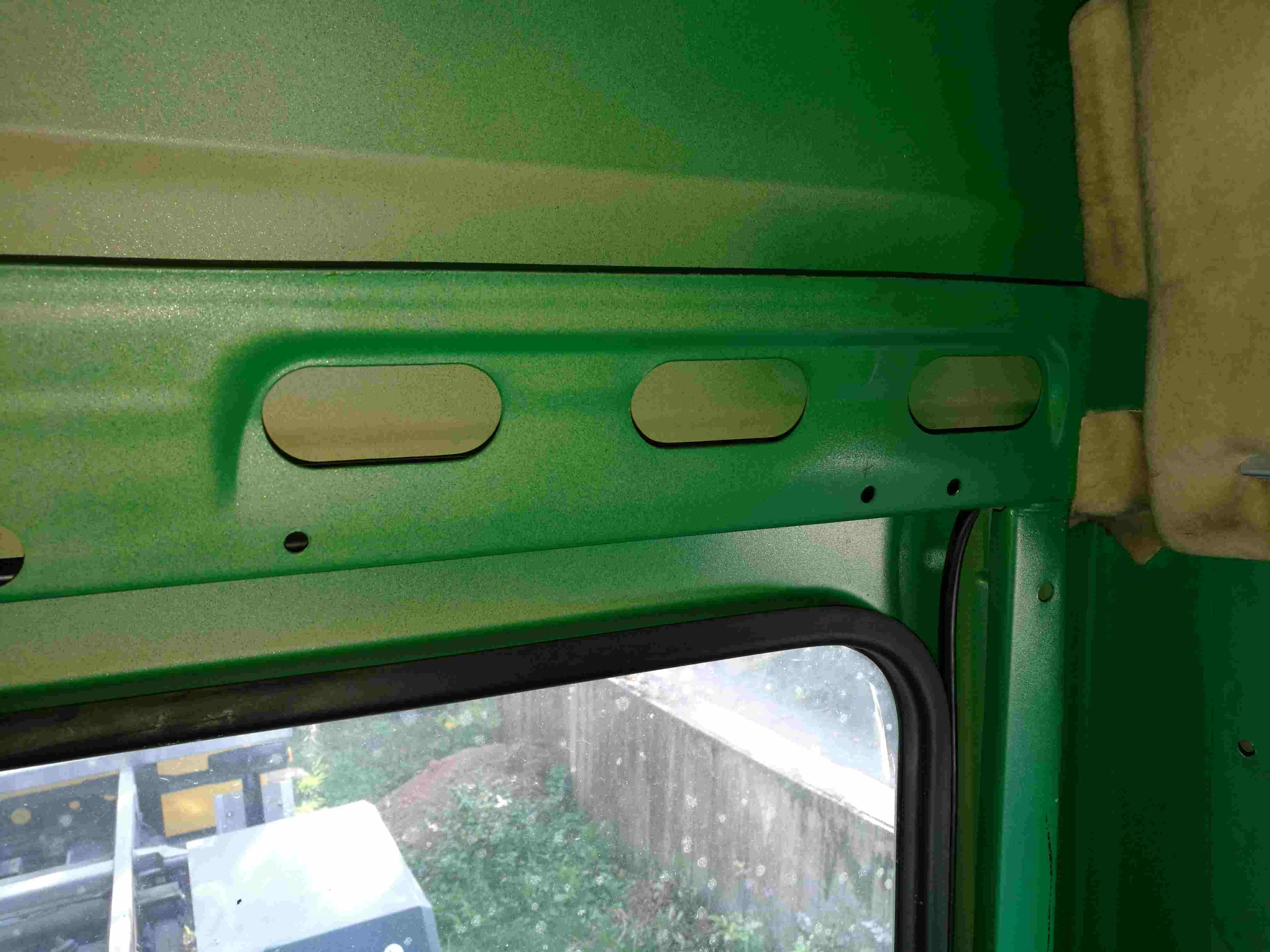

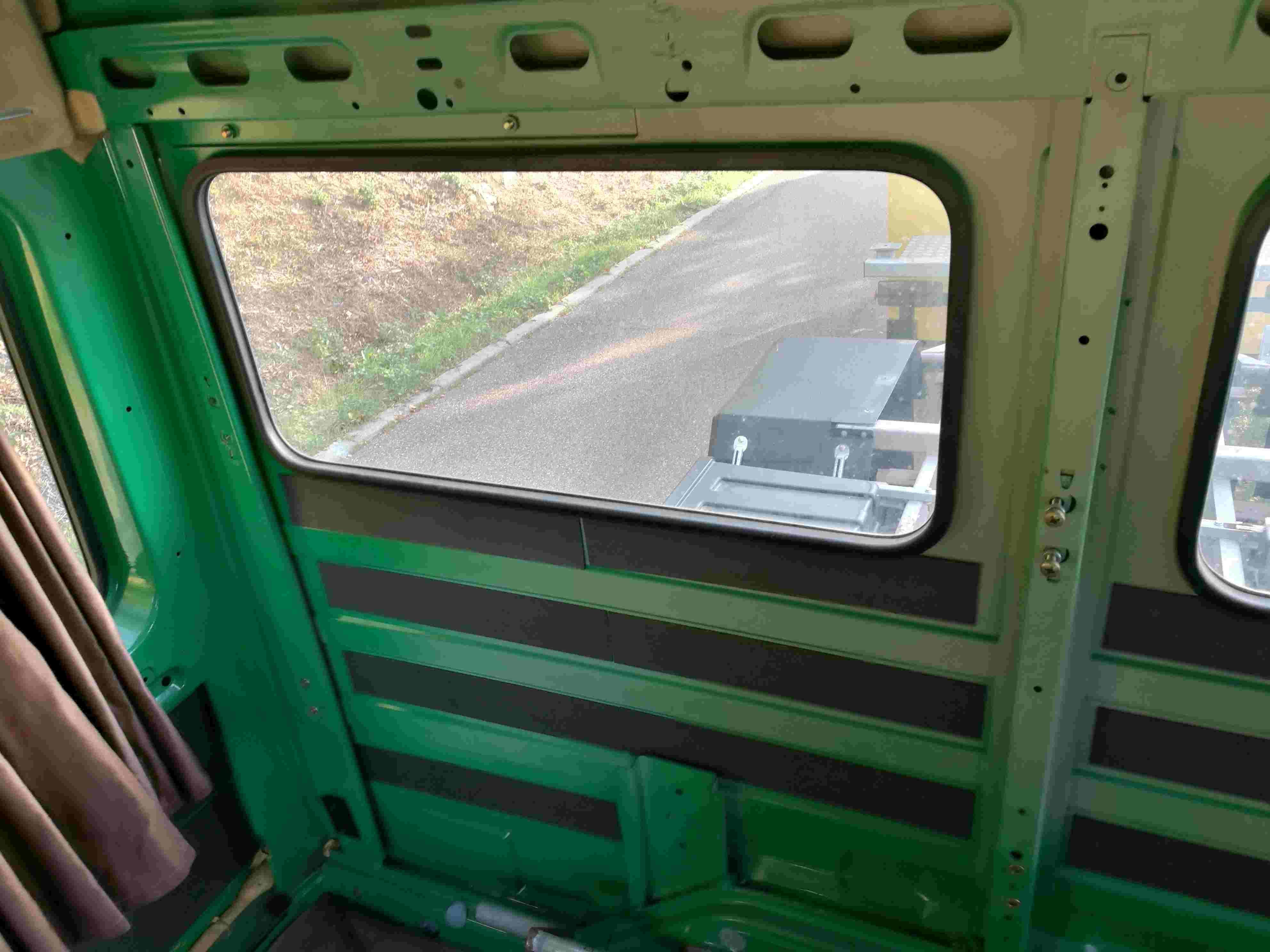

Da scheinbar niemand weiterhelfen kann habe ich die NAchrüstung jetzt einfach mal gestartet
Falls jemand anderes mal das gleiche vorhat dachte ich es schadet nicht wenn ich die Nachrüstung hier dokumentiere.

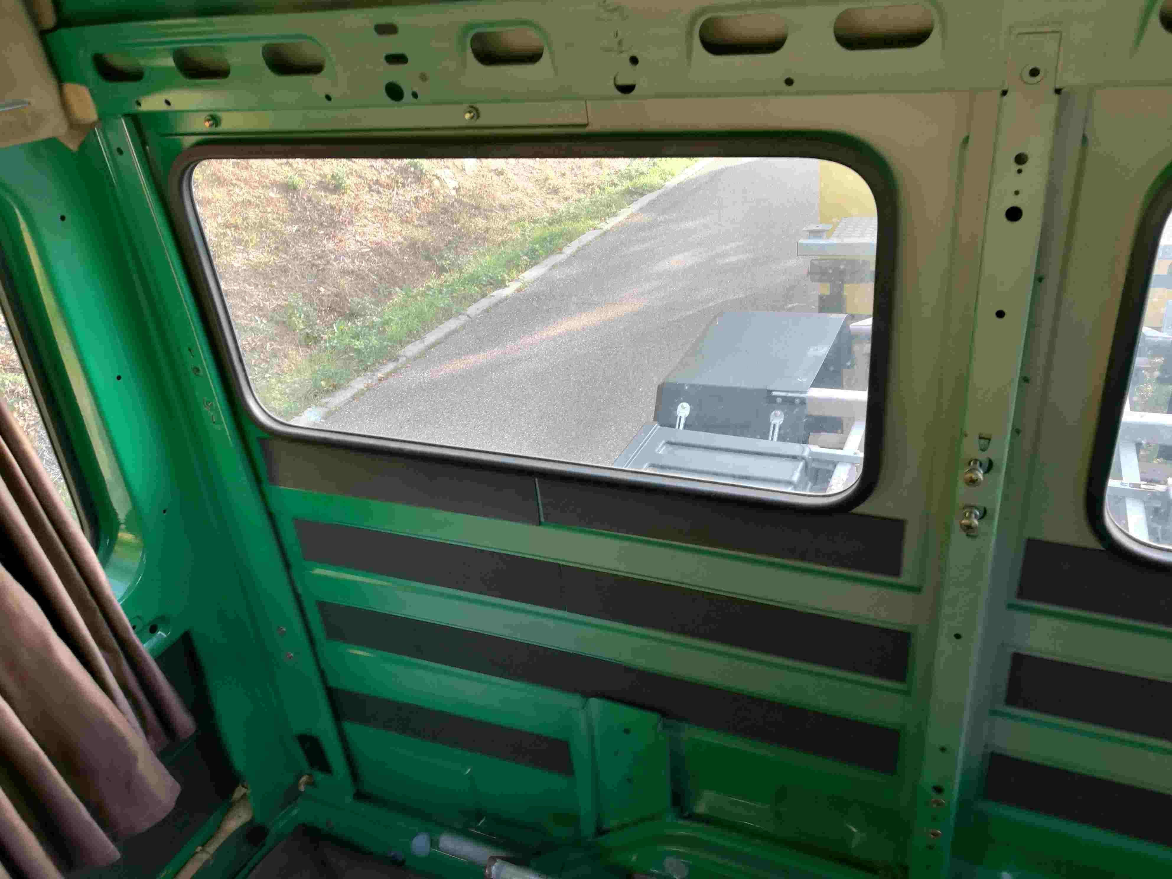

Nachdem ich die Innenverkleidung und die hintere Sitz/Schlafbank demontiert hatte sah es so aus: 4 Dreipunktgurte und entsprechende Gewindeplatten sind bestellt.
Hoffentlich geht es bald weiter....

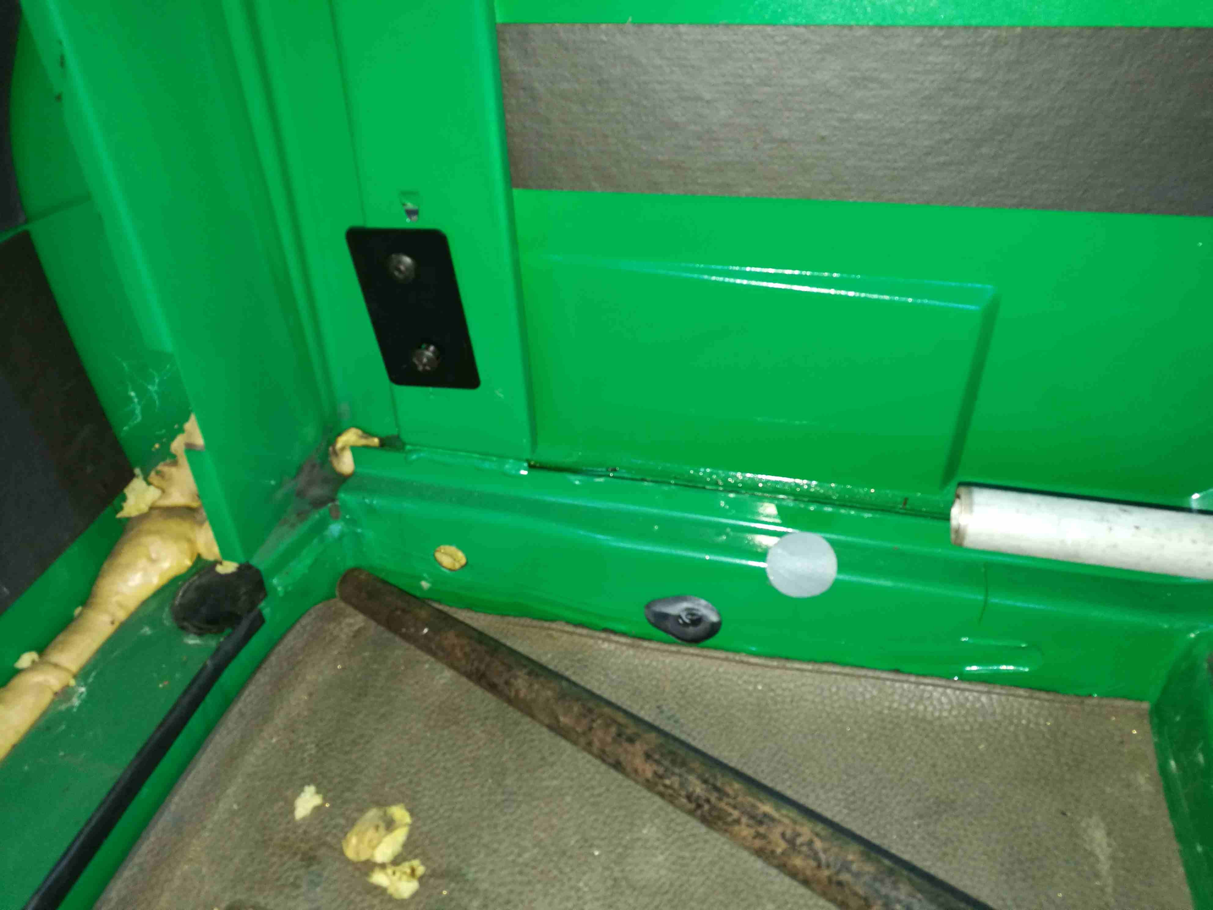

kann dir bei deinem Thema leider nicht helfen aber hast du etwa Bauschaum in die Holme gespritzt? Wenn du damit noch nicht fertig bist: LASS ES!!!
Irgendwann, irgendwo wird sich Kondenswasser bilden, das sickert in den Bauschaum bzw. in Hohlräume (falls du Brunnenschaum genommen haben solltest) und kommt dann nach ein paar Jahren als netter brauner Fleck langsam nach außen gekrochen.
Ach ja, bringen tut es sowieso nichts die Holme auszuschäumen, da die Kälte sich durch das Blech weiterhin ausbreitet! Erinnere mich noch an Threads im Blauen Forum daran!

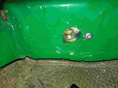

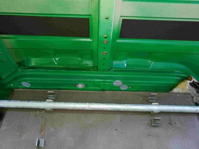

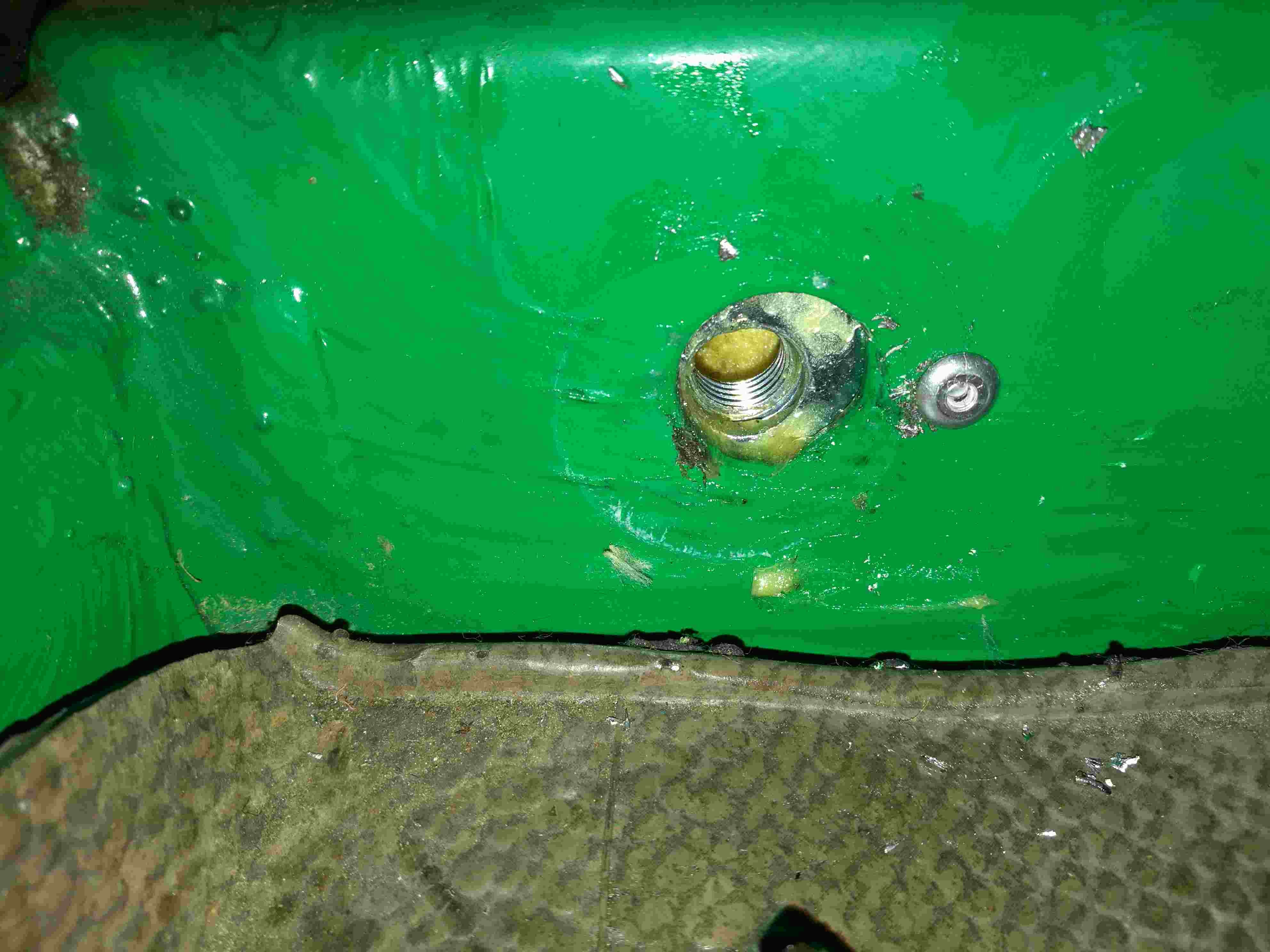

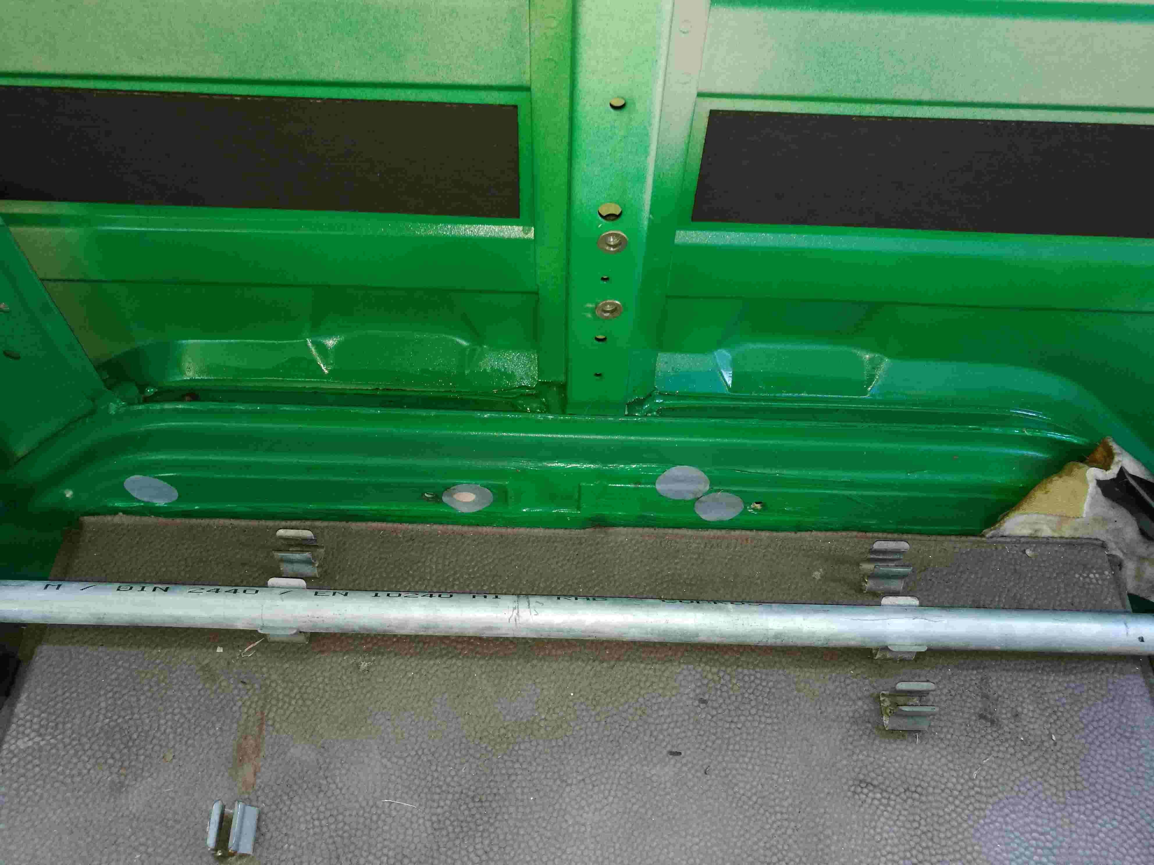

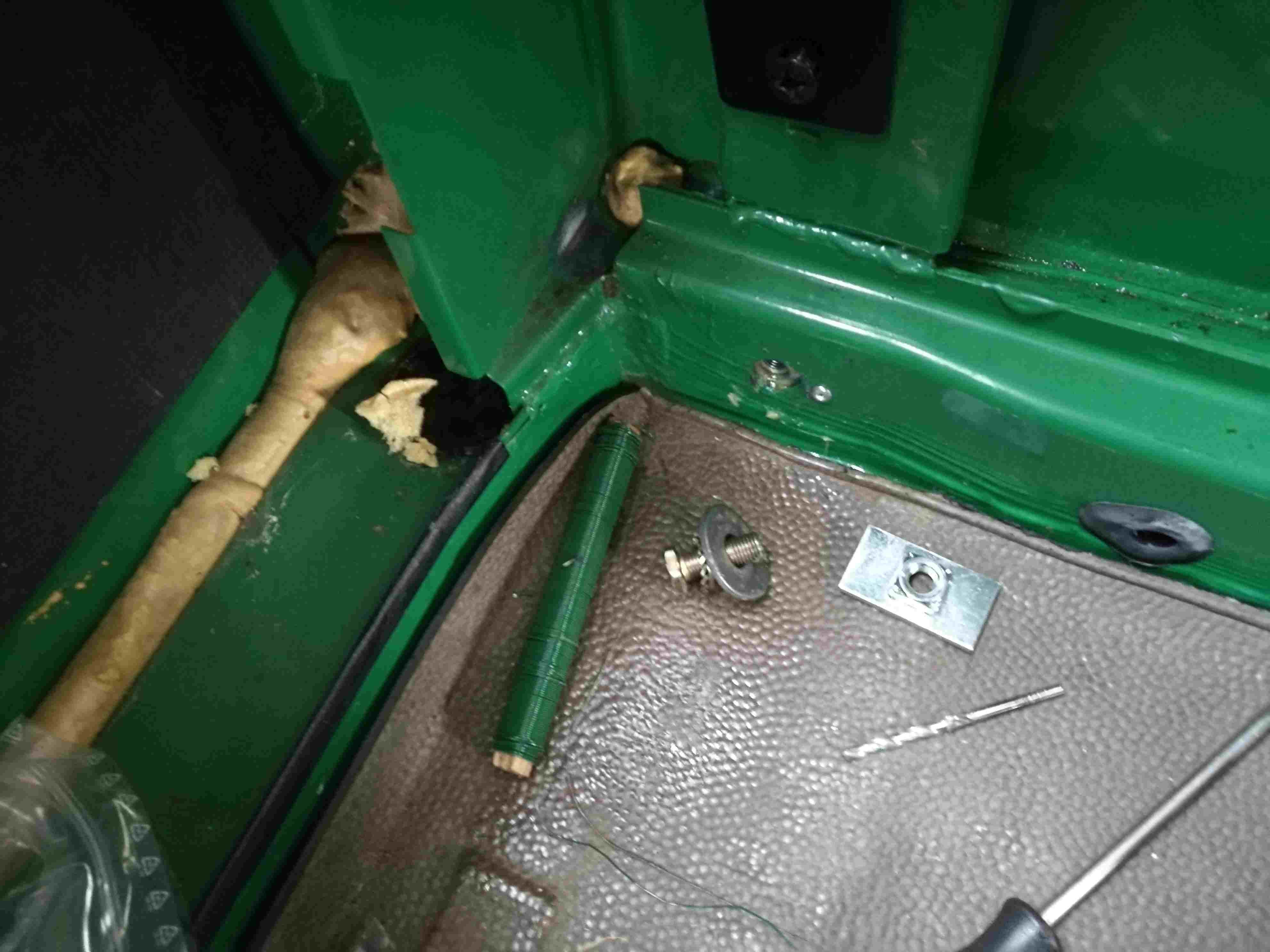

Die 4 unteren Befestigungspunkte habe ich heute mit Gewindeplatten nachgerüstet.
An die beiden äußeren kommt man über die B-Säulen ganz gut hin wenn man ein wenig von dem Isolierschaum rausgepopelt hat.
Für die unteren Befestigungspunkte sind Bohrungen in der Karosserie vorhanden die genutzt werden können. Für die beiden mittig gelegenen Punkte ist es etwas komplizierter.

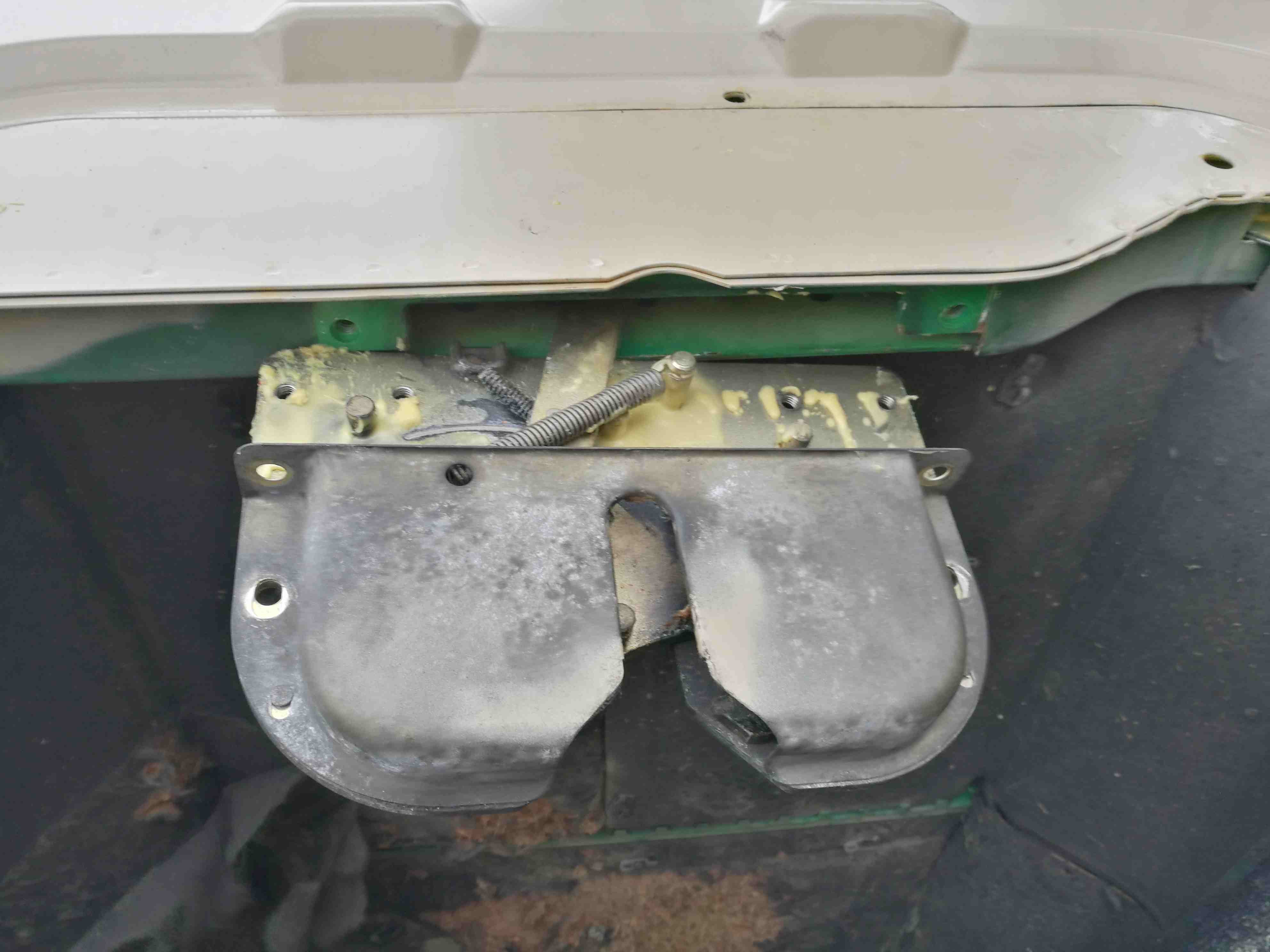

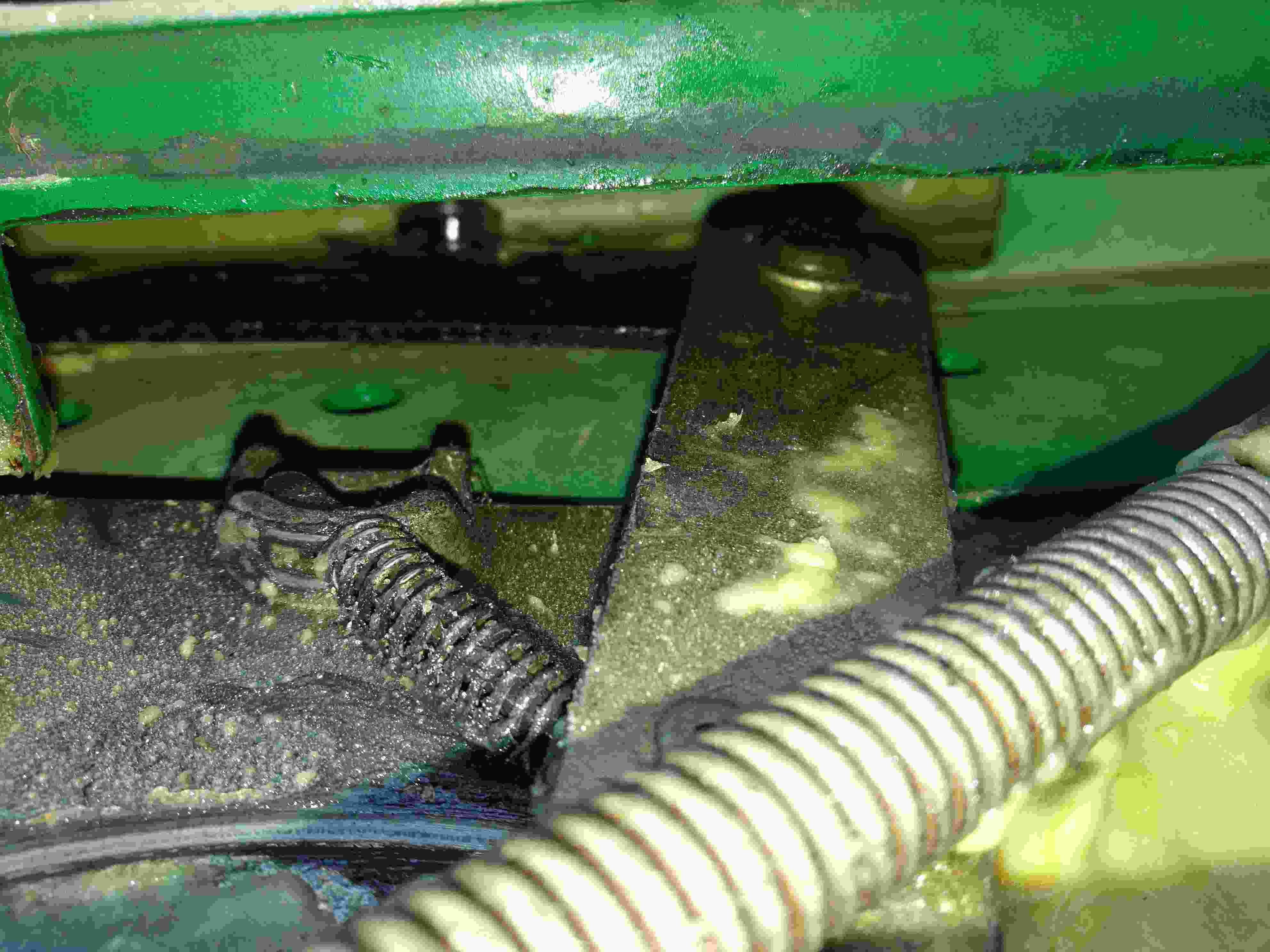

Habe das Schloss von der Fahrerhausverriegelung ausgebaut. Dann kann man bei gekippten Fahrerhaus einen Draht von unten durch die beiden Löcher orgeln und die Gwindeplatte dann nachziehen. Bei noch gekippten Fahrerhaus habe ich dann vom Innenraum die Schraube eingefädelt, anschließend die Löcher für die Fixierungsniete gesetzt.

ne, habe das nicht ausgeschäumt. Das scheint original so gewesen zu sein. Hätte ich so auch nicht gemacht, hält aber so schon seit 35 Jahren und Rost ist da nicht zu entdecken.
Der Dicke hat aber gestern eh von mir 10 kg Mike Sanders verpasst bekommen, damit auch die nächsten 35 Jahre gut gehen
