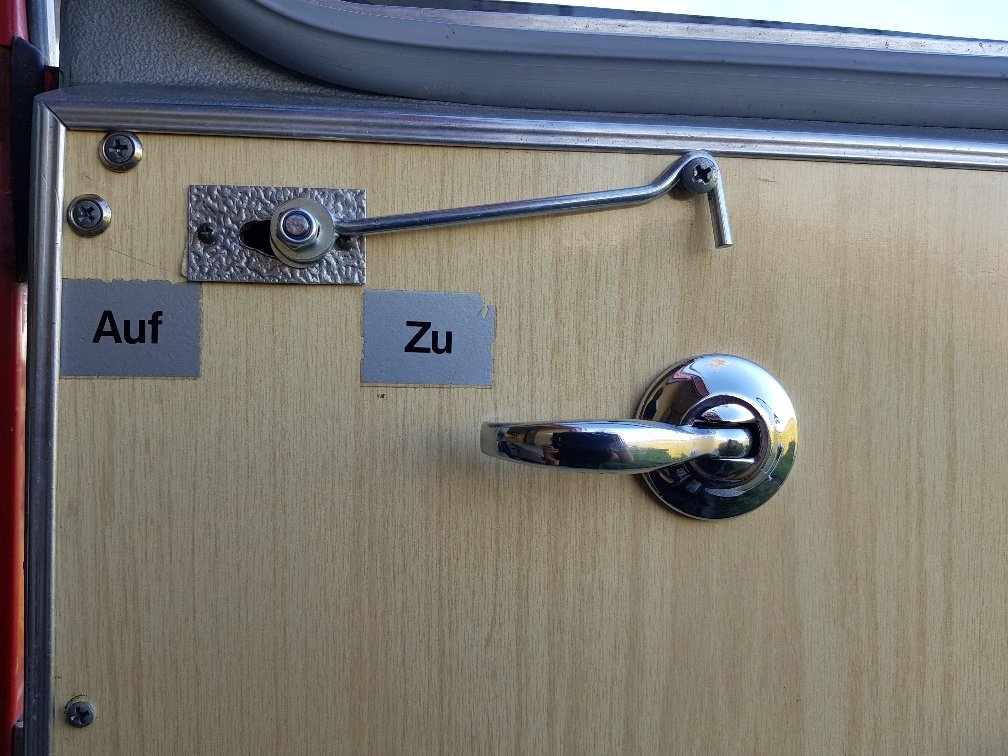

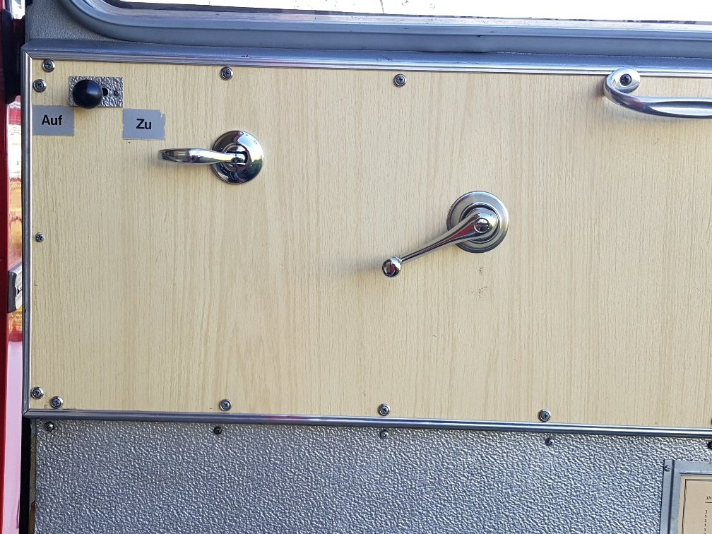

#11 Beitrag von vaja » 2018-10-08 21:38:51
Hallo, habe es nun so gelöst

#12 Beitrag von guenster » 2018-10-21 22:13:03
Mach es lieber etwas "schwergängiger", die kleinen fummeln so ziemlich alles auf...
