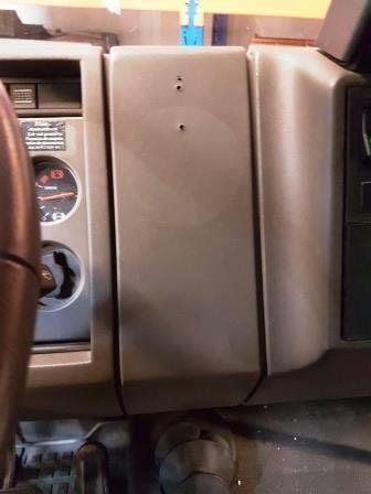

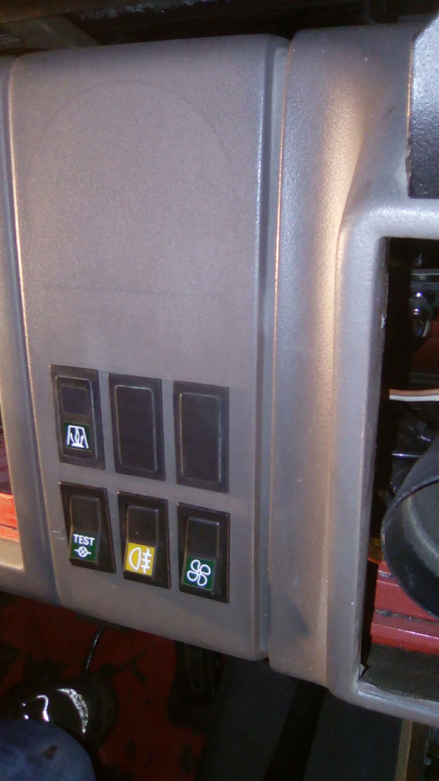

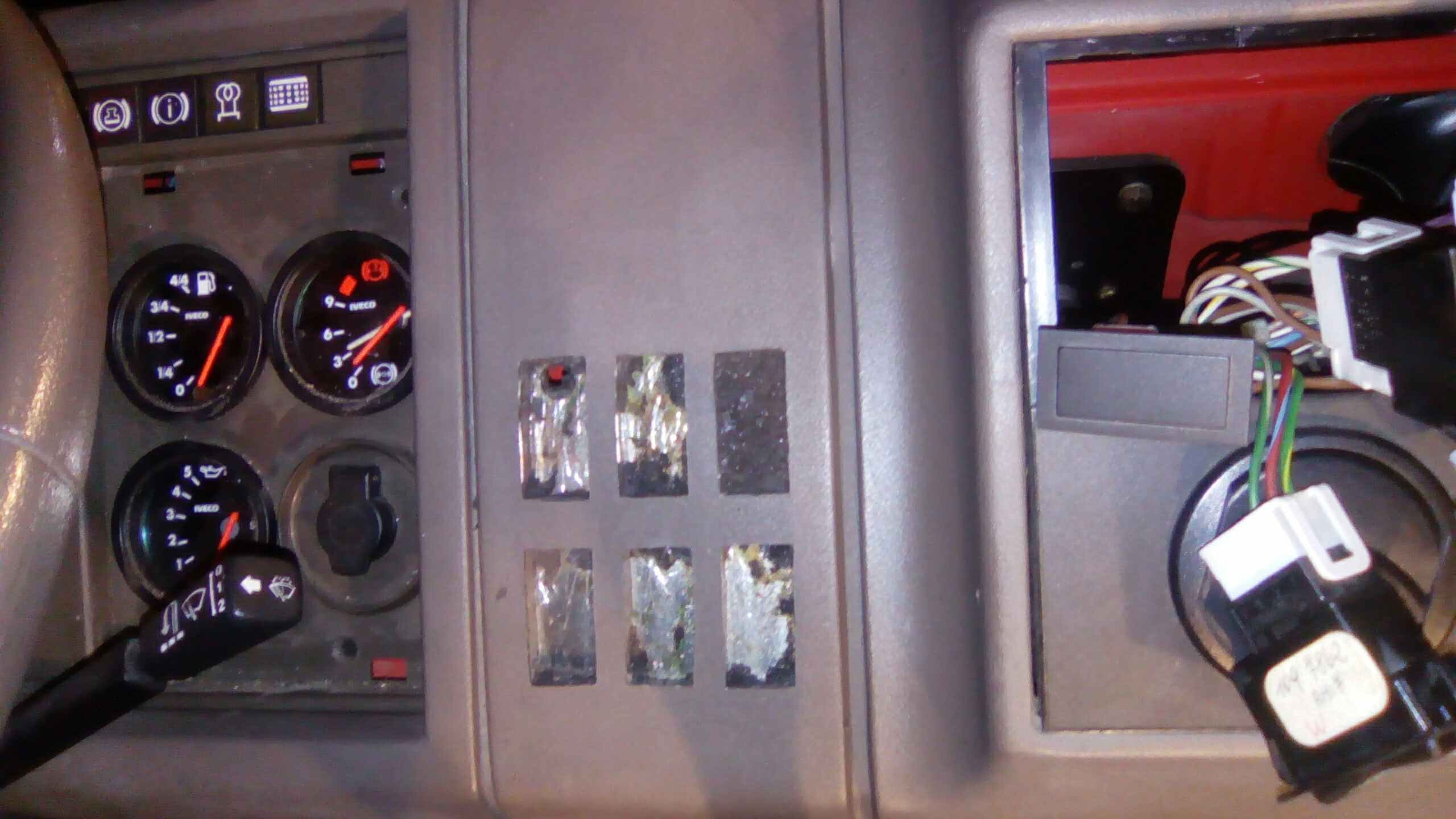

Ich möchte die Blende (siehe Foto) entfernen. Muss ich dazu das komplette Instrumentenbrett entfernen, oder gibt es einen Trick? Ich finde gerade die Lösung nicht und mehr Gewalt wäre wohl fatal.. :eek:
Wer kann mir einen Tipp geben, danke :)

So nun besser

#5 Beitrag von gunther11 » 2018-08-26 8:44:38
ich habe gerade den Tipp bekommen die Heizungsauslassblende rechts unterhalb ab zu schrauben und dann von dort schrauben zu ertasten. Das Teil ist wohl von innen verschraubt.
Ich gehe gleich mal testen..

#6 Beitrag von Bikerguido » 2018-11-02 7:55:33
Hallo,... Habt ihr die Blende herausbekommen? Ich ertaste keine Schrauben. Schein mir so, als sei die eingehängt und bekommt sie nur raus, wenn das ganze Armaturenbrett draussen ist? Stimmt das, oder gibt's neue Erkenntnisse?
Gruß Guido
Ich denke Du hast Recht. Ich habe es hinterher diese Blende nicht entfernt.

Da wir ja nicht alle so ein Fahrzeug zuhause stehen haben, wäre es doch gut wenn man mal einige Bilder von oben, hinten, unten und in die Fuge bekommt.
Meist sind die Armaturenträger in einem Stück und nur wenige Teile die noch eingesetzt werden müssen / können.

Wenn ich das Ding jemals raus bekomme, erhältst Du Foto von hinten, etc. Derzeit ist alles zusammenmontiert und ich mache es erst mal nicht mit Gewalt auseinander. Ich bin aber demnächst wieder bei einem Ausschlachter, da könnte ich evt mal so ein Ding rausrupfen...

Das siehst du nichts. das Teil liegt extrem dicht auf.

Also, ich werde sie doch drin lassen und die hässlichen Bohrlöcher durch größere ersetzen. Lach. Es gibt noch diverse Dinge, die einen Einbauplatz suchen, da bietet sich der Platz an für weitere Schalter und Anzeigen.
Öltemperaturanzeige hätte ich z.B. noch gerne.
Schön ist, dass man da von hinten gut drankommt und viel Platz dahinter ist.

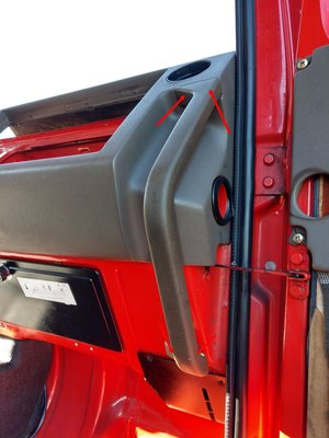

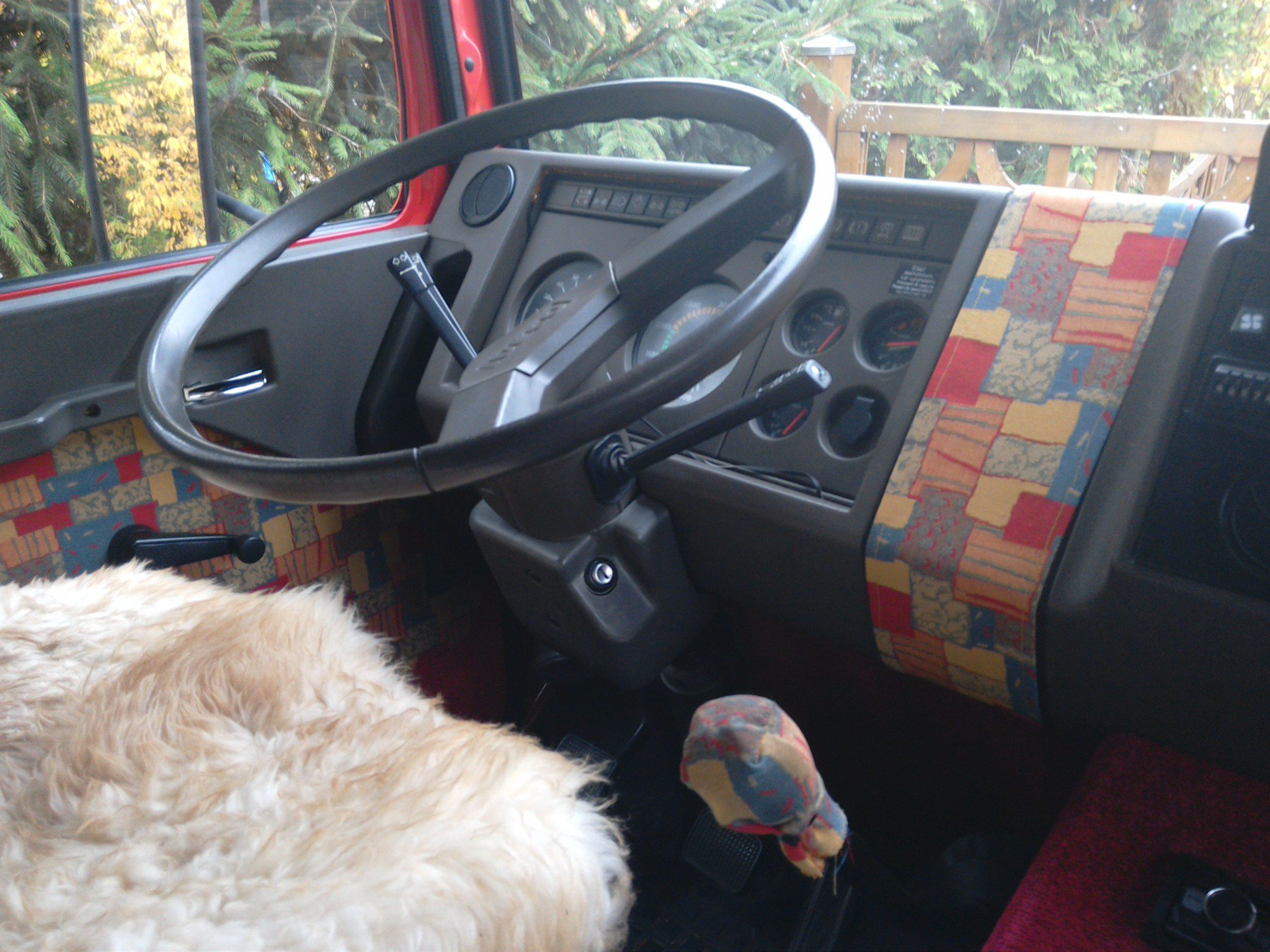

kann leider auch nicht sagen wie es zu lösen ist, aber im Bild unsere Lösung.
Die Deko kann unten und oben untergeschoben werden.

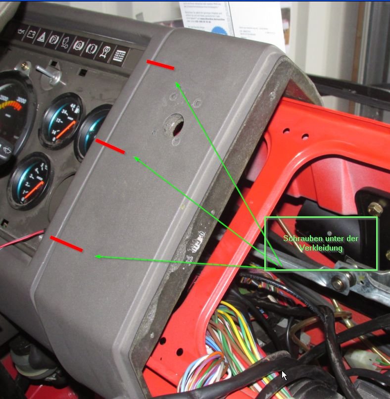

Die Teile sind von Innen seitlich mit Blechschrauben mit dem nächsten Armaturenteil verbunden. (Schaumteil mit Schaumteil).
Am besten sieht man es wenn man das Handschuhfach ausbaut und seitlich hineinschaut.
Würde bei deinem Teil bedeuten Mittelarmatur ausbauen + Fahrerarmatur.
Bei letzterem sehe ich Probleme auf Grund der Vielzahl an Kabeln und der daraus resultierenden Enge.

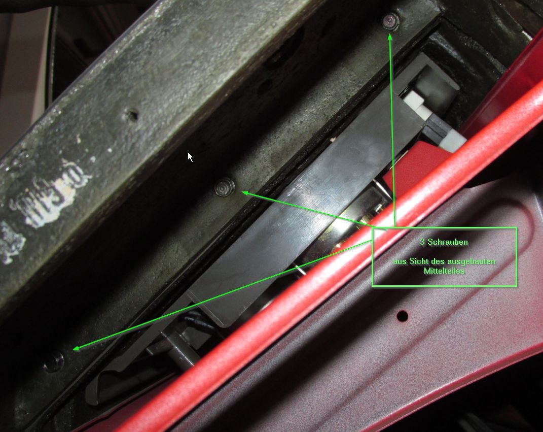

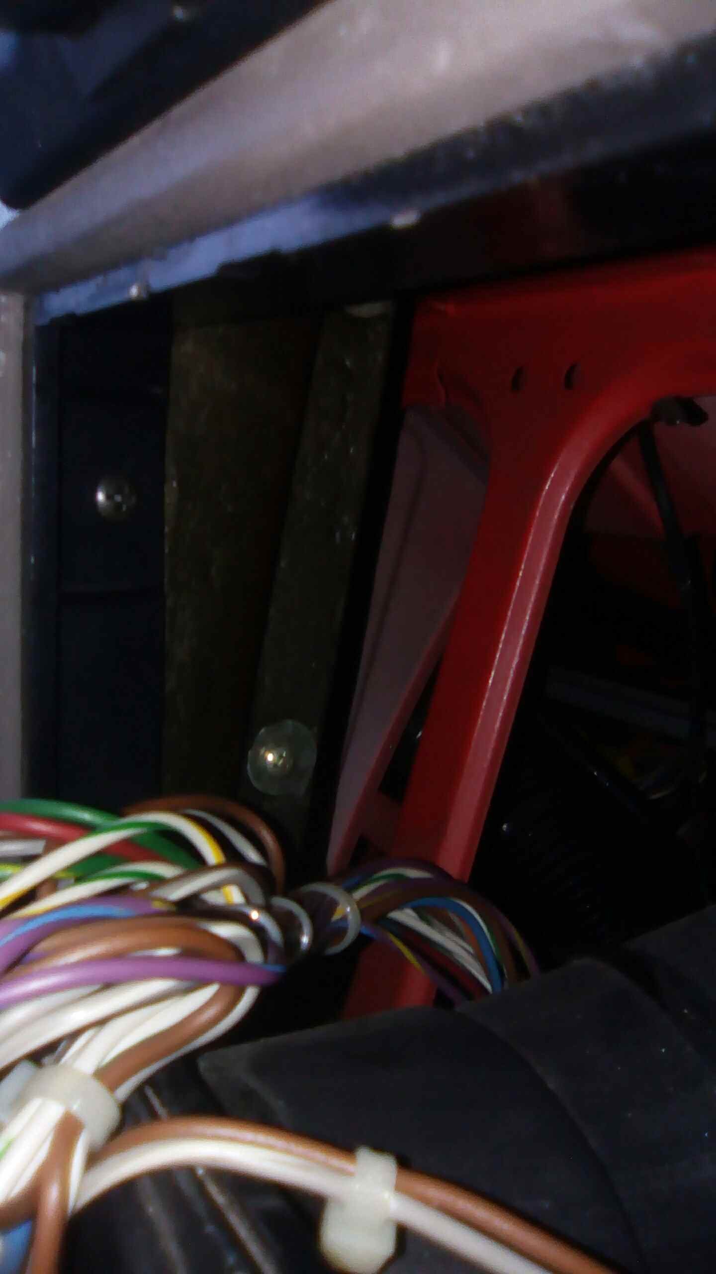

da sind 3 Schrauben 'versteckt'.
Hoffentlich mit den Bildern nachvollziehbar.

So ohne weiteres sind die aber nicht alle zugänglich. Durch die Schalteröffnung ist die unterste nicht erreichbar, weil die Lüftungsrohre im Weg sind.
Gruß Guido

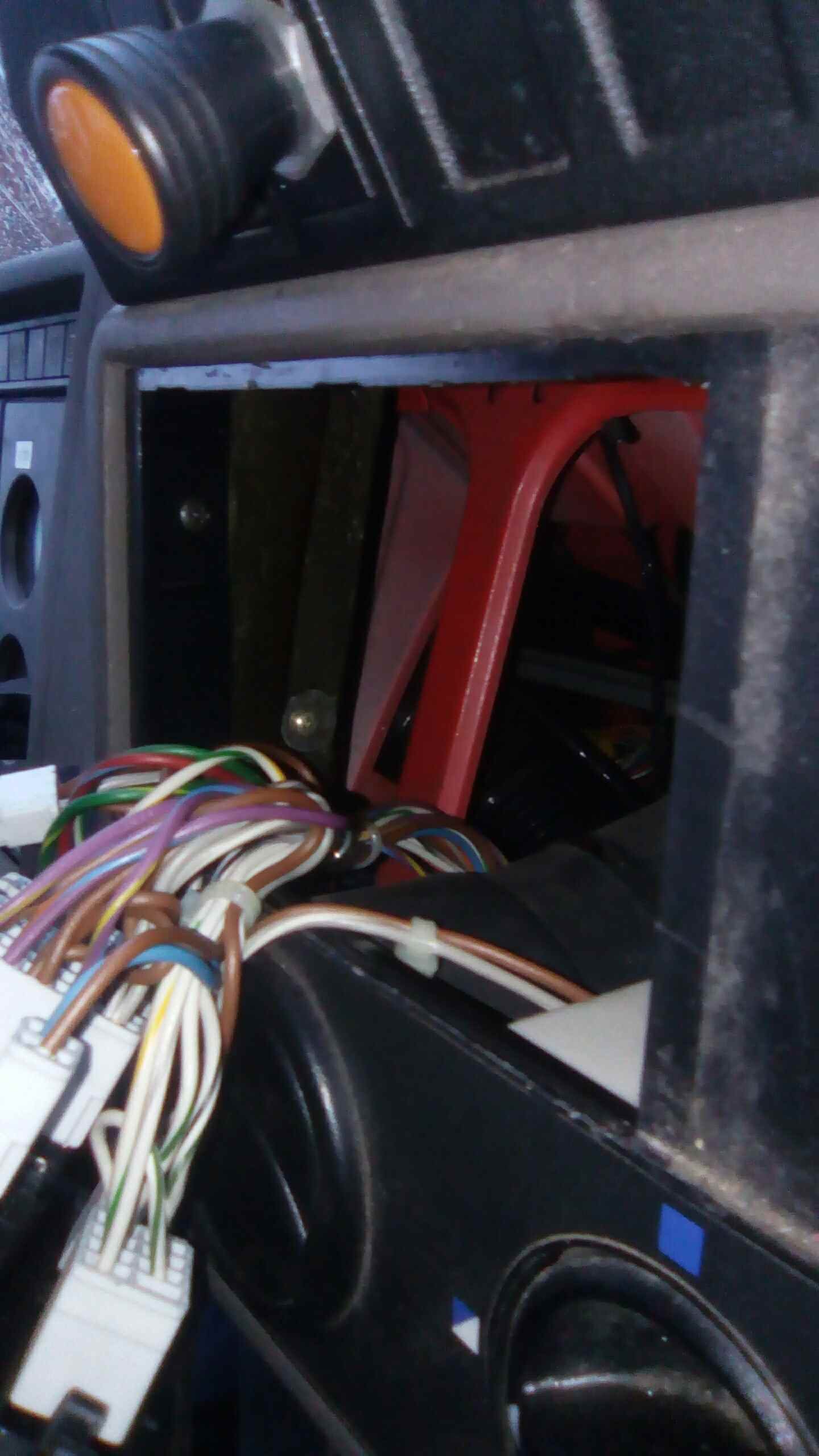

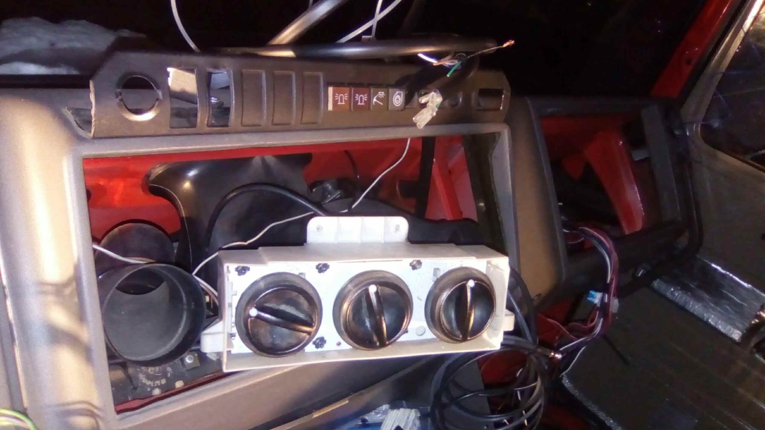

Mehr Bilderbuch: Die mittlere Blende um die Lüftungsbedienung herum geht gar nicht so schwer heraus: 2 Schrauben nach oben und 1x rechts und links. (Schalterausschnitt und Aschenbecher) Dann oben ankippen und unten aushängen. Nun gibt's von unten 2, die die Lüftungsbedienung löst ..... Nur so kommt man an dessen Innenbeleuchtungsbirnchen! Deshalb hat die bisher niemand erneuert.
Nun sind die o.g. Schrauben gut zugänglich.

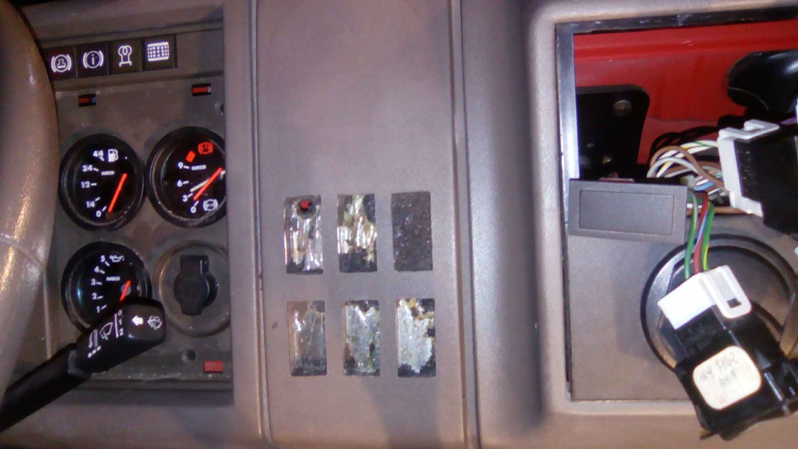

Ach so, 5 Birnchen t5
Ausschnitte in die Blende: Achtung Sandwich, oben 1mm Kunststoffoberfläche, darunter 6-8mm Schaum und unten Blech inside. 1x Stichsäge im Blech verhakt und rausgehüpft, Mist.
So, jetzt hab ich rechts mehr Platz für Rückfahrbildschirm und Radio,usw.
... Und die hässlichen Löcher sind weg.

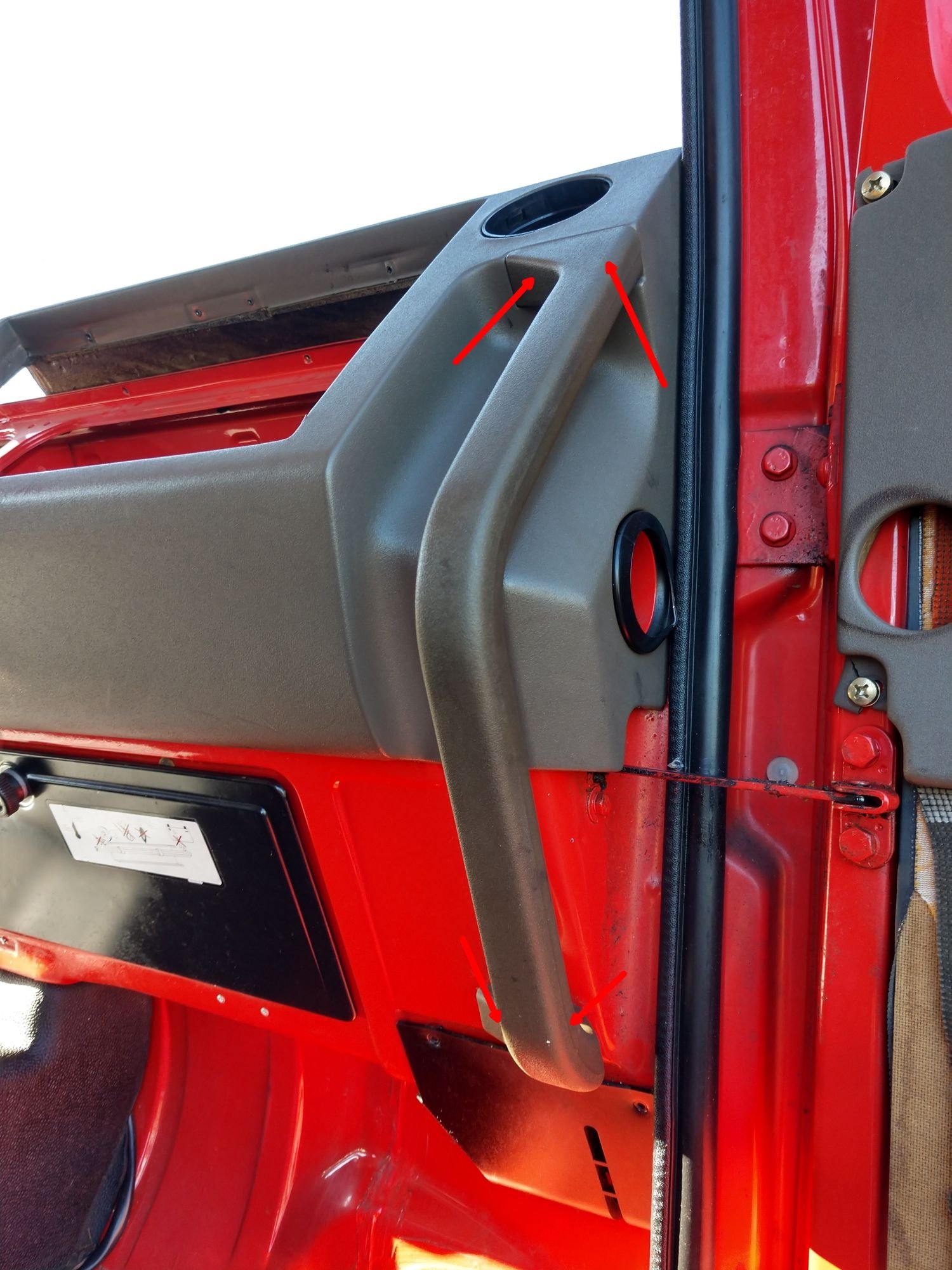

kann mir einer verraten ob es einen Trick gibt die Griffe zu entfernen ohne sich dabei selbst zu quälen?
Ist es besser unten am Blech zu lösen oder am Griff?
Alex

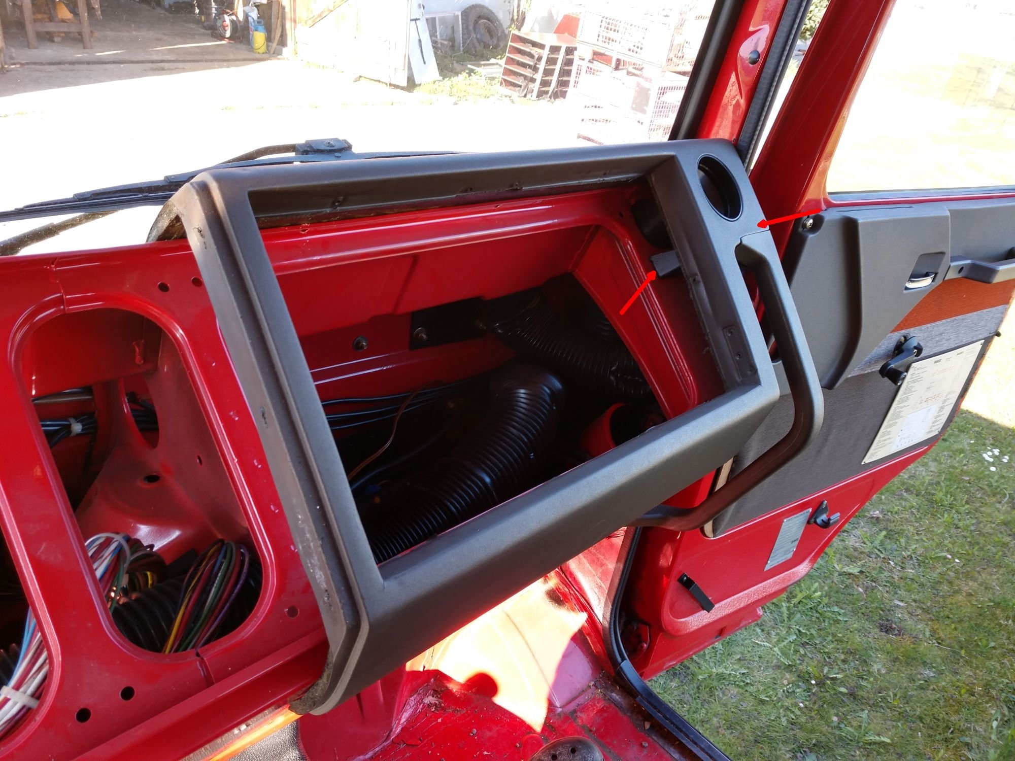

Hallo Alex, ich habe das vor einer Woche an zwei Fahrzeugen gemacht. Es bleibt dir nichts anderes übrig, als die vier Muttern, mit denen der Haltebügel oben und unten befestigt ist, mit einer kleinen Ratsche mit der geeigneten Verlängerung zu lösen. An beide Befestigungspunkte kommst du nur von oben, das heißt durch die Öffnung des ausgebauten Handschuhfaches. So wie es aussieht, ist bei dir unter dem Handschuhfach vglw. wenig Feuerwehrelektrik verbaut. Dann sollte es eigentlich vergleichsweise einfach gehen. Braucht ein bisschen Gefühl, denn man muss die entsprechenden Befestigungspunkte mangels Sicht mit der Nuss "ertasten".
Geht aber!

Achso, um das Kunststoffteil dann herauszunehmen, musst du die Türdichtung im entsprechenden Bereich lösen. Darüber hinaus solltest du auch die Gummidichtlippe für den Heizungsausströmer zum Fenster vorher entfernen. Türdichtung vorsichtig mit einem Schraubenzieher abhebeln, der Gummi geht schnell hops, wenn er alt ist.

So die Griffe sind jetzt lose, wenn man den Schlauch abzieht, geht es eigentlich.
Aber nun zum nächsten Problem.
Muss man zum lösen der Verkleidung auf der Fahrerseite echt die Lenkstange los schrauben?
Auf der rechten Seite ist eine Abreißschraube drin, so was kann man nur auf bohren oder?
Alex
