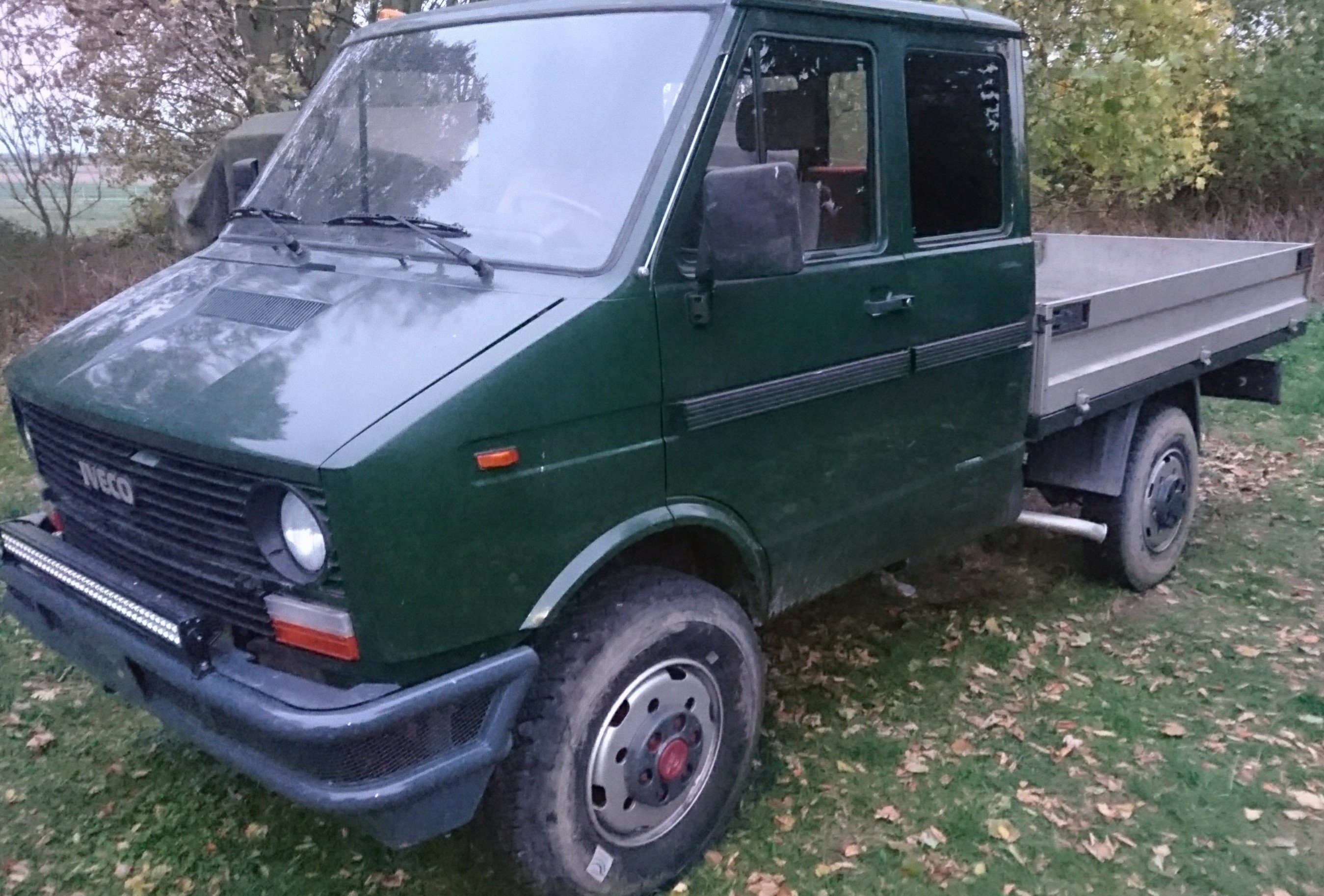

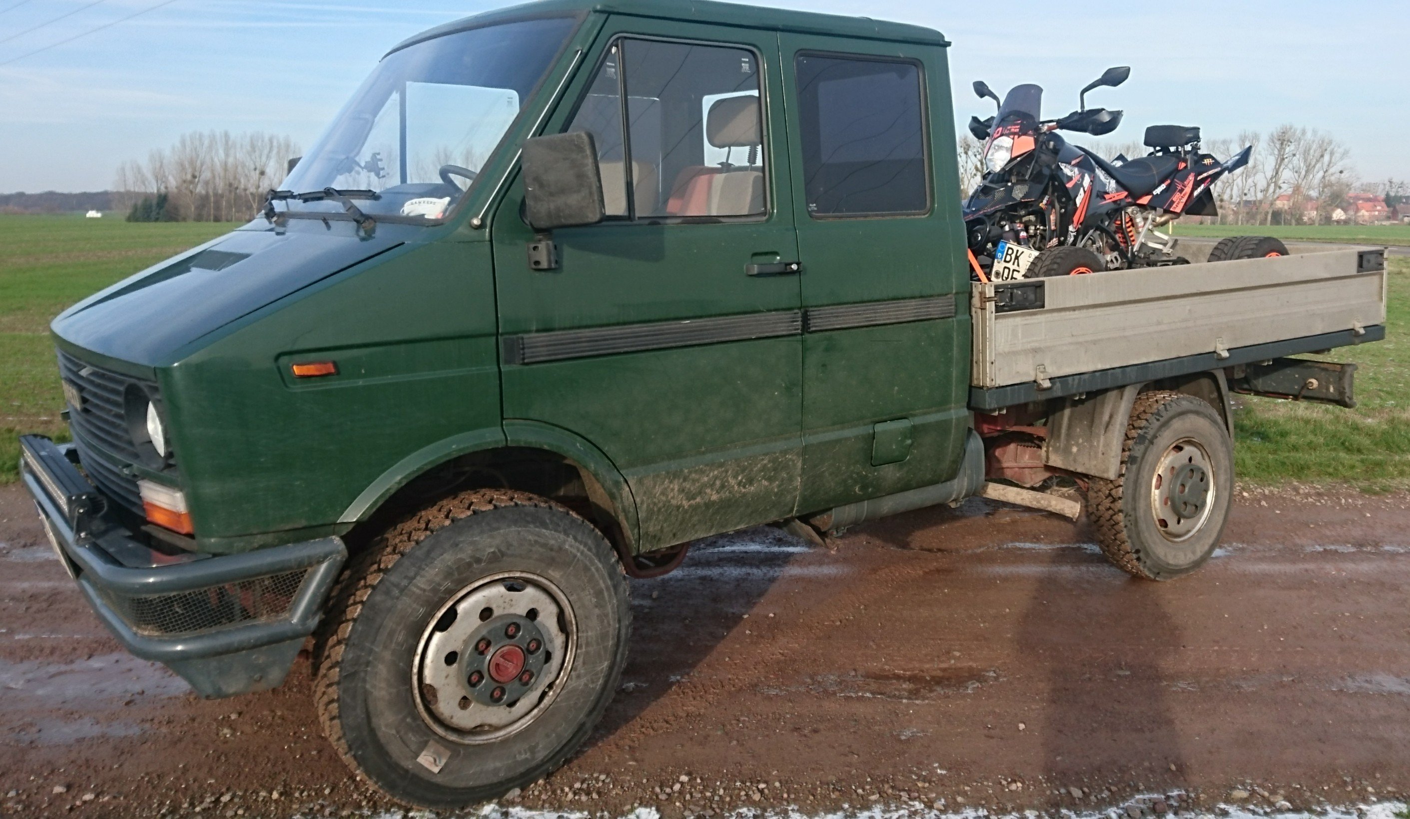

Ich habe mir vor ein Paar Wochen einen 89er Iveco Daily 40 10 4x4 Pritsche gekauft.
Diesen möchte ich einer seits zum Transport benutzen (zb. mein Quad) anderer seits zum Campen. Dafür möchte ich mir eine Absetzkabine auf die Ladefläche zurren.
Jetzt zu meinem "Problem"

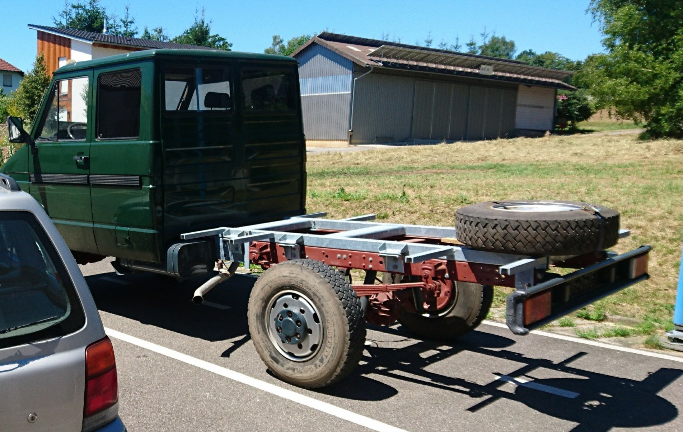

Im Augenblick hat der Daily keine Pritsche. Der Vorbesitzer hat aber schon einen Zwischenrahmen montiert (fest, nicht Feder gelagert)
Jetzt bräuchte ich erstmal ne Pritsche (ca. 2m x 3m). Wie montiere ich die am besten? Auf den Zwischenrahmen oder mit dem Rahmen der Pritsche aufs Fahrgestell?
Und wäre eine Federlagerung nötig wenn ich ne Absetzkabine auf die Ladefläche zurre?
Die nächste Frage wäre ob jemand weiss wo ich am besten ne passende Pritsche her bekomme? Hab mir schon mal eine von einem T4 angeguckt (über ebay Kleinanzeigen gefunden), aber so ohne weiteres passt die nicht drauf.
Falls ich mein Thema im falschen Bereich gepostet haben sollte dann sorry! Und auch falls es so ein Thema schon geben sollte.

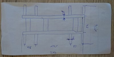

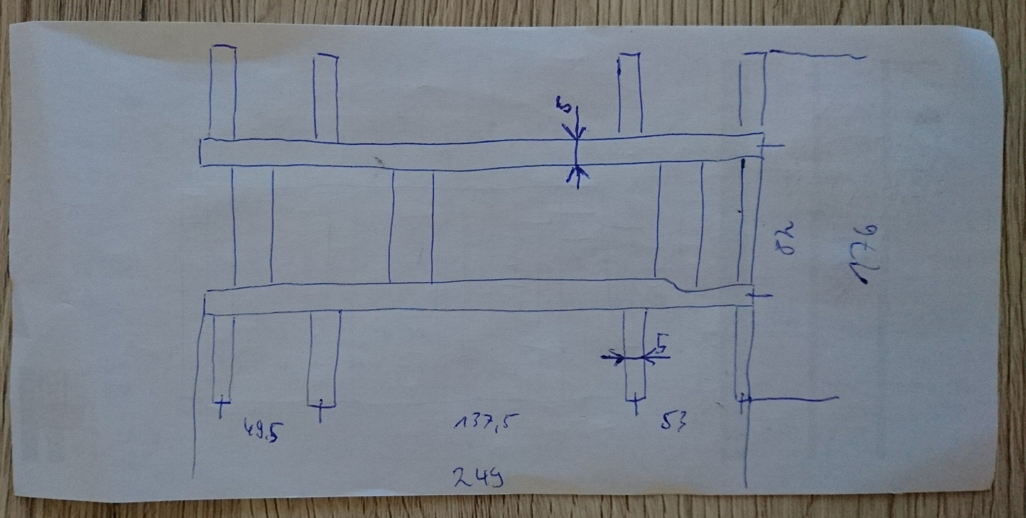

Ich poste dann hier noch mal Bilder vom Fahrzeug und die Abmaße vom Zwischenrahmen.
Grüße Tim

Re: Iveco Daily 40 10 4x4

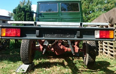

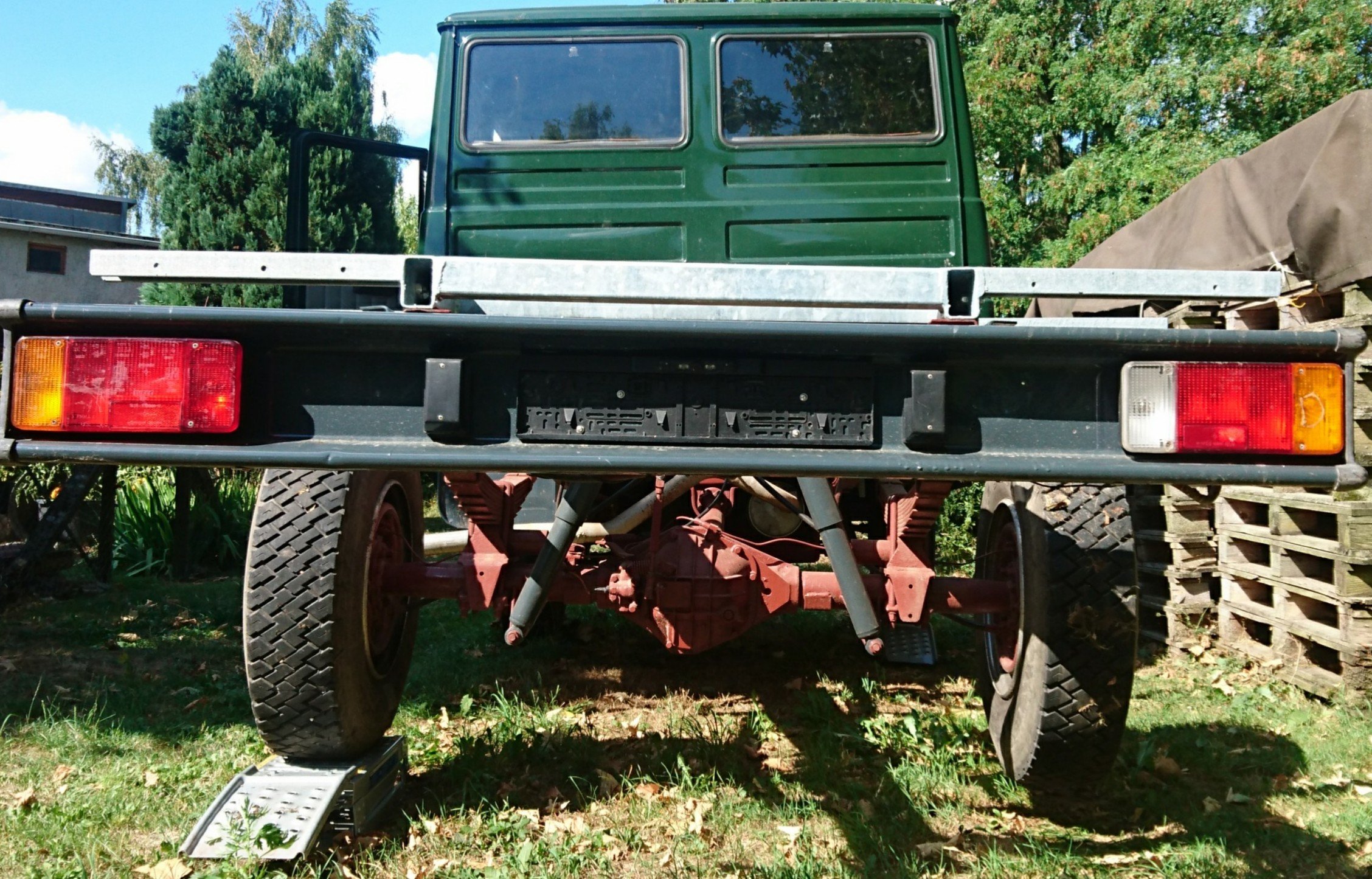

Hier die Bilder...

Moin Timmi,
na dann grüß dich:-)
Schicker Wagen, guck ich mir bei Gelegenheit gern mal an.
Pritsche 2x3m? Dann ist die ja schmaler wie das FH, oder? sieht das nicht komisch aus?
Der Rahmen der da auf dem Rahmen ist, sieht mir nach nem Pritschenrahmen (Boden) aus. Pritschen sind in der Regel fest auf den Rahmen geschraubt.
Für die Kabine würde ich eine Rautenlagerung bzw. eine 3 Punkt Lagerung mittels Federn empfehlen. Wobei mir die Raute besser gefällt. Kannst du dir bei meinen beiden IFAs ansehen. Ich weiß jetzt nicht wie die Verwindung des Rahmens bei dem Iveco ist? Ich kenne auch Fahrzeuge wo die Kabine direct fest auf dem Rahmen sitzt und wo dies auch funktioniert. Micha aus dem Sauerland hat das z.B. weißer MB. und einige KATs haben die Koffer auch direct auf die feste Pritsche geschraubt.
Aber evtl. könnte man den jetzigen ZR ja einfach so umbauen, Raute oder 3 Punkt, das dieser für die Kabine past und quasi fest unter der Kabine bleibt? die Pritsche dann fest auf den jetzigen Rahmen?
Beim Treffen in Mahlwinkel könnten wir ja dann schon was sehen?:-) Können ja zusammen fahren, ist ja ums Eck.
Grüße CJ
Mahlzeit Christian,
kannst dir gerne ma angucken...komme auch gerne ma mit rum!
Ja also die Breite wäre genau glaub ich irgendwas um die 2,1m...müsste ich noch mal messen.
Also der Vorbesitzer meinte wenn ich ne Pritsche drauf mache könnte ich den Zwischenrahmen nutzen. Und bei ner Pritsche bräuchte ich keine Feder Lagerung. Wenn ich dann da ne Absetzkabine drauf ziehen würde, wusste er jetzt aber auch nicht ob ich dann ne Feder Lagerung bräuchte.
Er hat noch so einen Iveco...schon mit fester Kabine drauf. Die war fest auf den Zwischenrahmen montiert. Inklusive Feder Lagerung.
Aber wie geschrieben...ich möchte ne Pritsche haben und die Absetzkabine nur aufladen zum Campen...quasi so wie mit'm Pickup.
Mahlwinkel wäre ich gerne dabei, wann solls denn sein weil im Augenblick is er noch nicht zugelassen?!
Grüße Tim

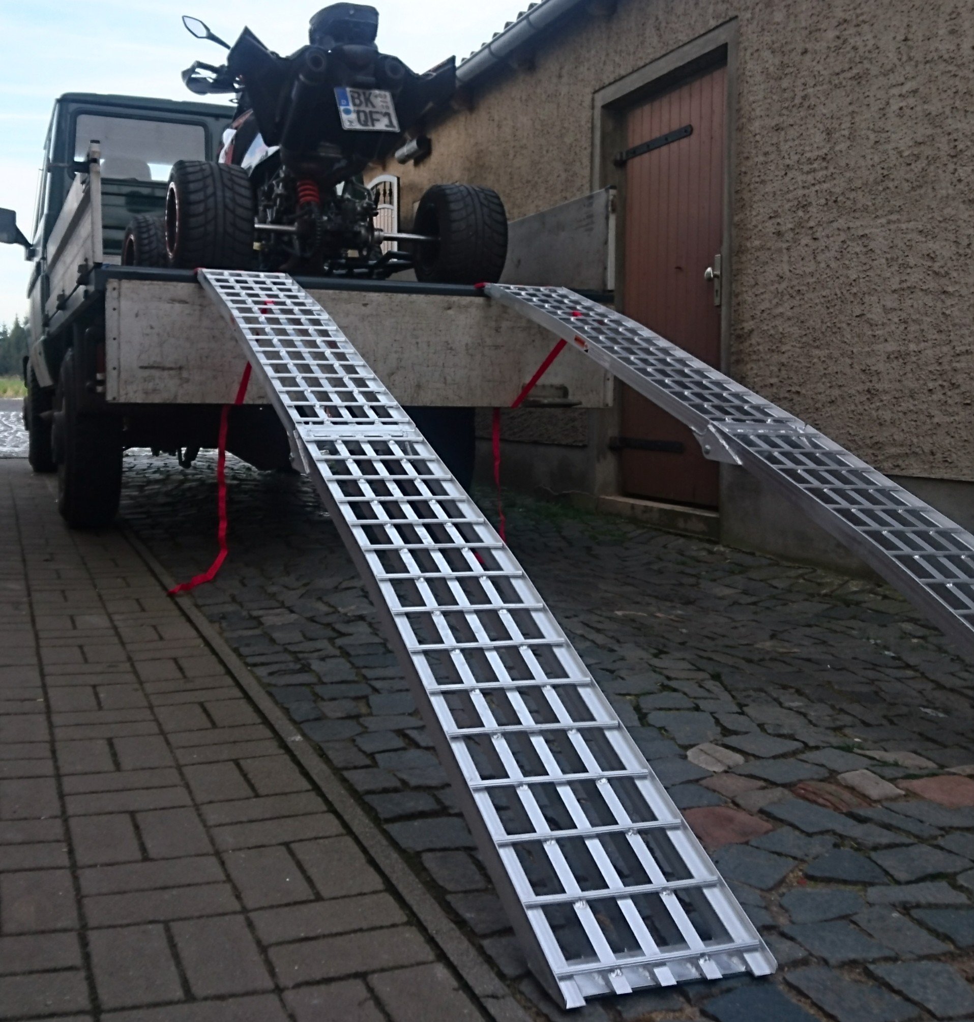

Hätte Zuhause Auffahrrampen, die man auch zusammengeklappt befahren kann, wären so ca. 20cm. Reicht das?

... 20 cm vorne links und 20 cm hinten rechts sind bei den Schubkarrenrädchen schon mal ein guter Anfang ... beladen ist die Verwindung aber nochmal erstaunlich viel größer ...

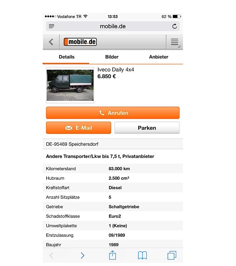

Ich war auch mal kurz davor den zu kaufen, also bin mir sicher dass es sich um dein Auto handelt.
Die Kellers haben den dann aber gekauft, bzw. ihn im Auftrag verkauft, das weiß ich nicht.
Damals war noch eine Plane spriegel Aufbau drauf
Ich würde da anrufen und fragen, vielleicht gibts den original Aufbau vielleicht sogar noch

Will nicht ausschließen dass das meiner ist. Ich weiß nur vom Vorbesitzer dass er ihn wohl von Iveco-Expediciones gekauft hat und dort hatte er schon keine Pritsche mehr drauf.
Wer sind denn diese Kellers?
Werd's mal ausprobieren und mache mal Bilder.
@ Bahnhof

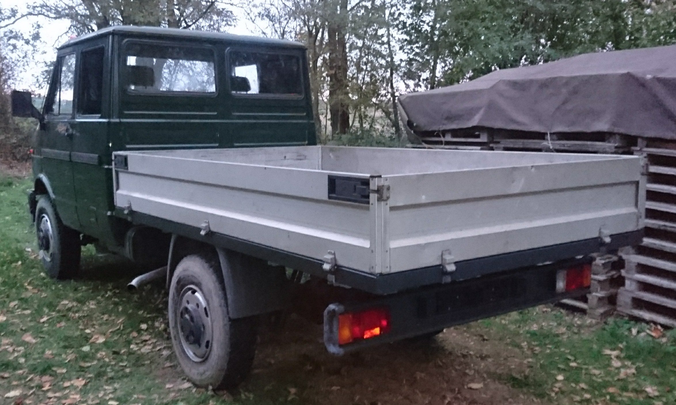

Mal ein kurzes Update...

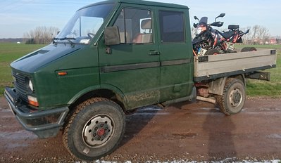

Kleines update...dank meiner neuen 3,10m langen Auffahrrampen kann ich jetzt schon mal mein Quad transportieren.
Bisher macht er sich ganz gut. Fahre ihn zur Zeit täglich.
Die Pritsche is fest verschraubt. Da ich später die Absetzkabine an den 4 Zurrösen auf der Pritsche verzurren möchte sollte das im Fall der Fälle mit der Verschränkung so gehen denke ich.
Eine Pritsche ist verwindungsweich und braucht daher im Normalfall keine aufwendige Aufbaulagerung.
So habe ich das bis jetzt auch verstanden und deshalb fest verschraubt.
Jetzt muss sich die T4 Pritsche nur mit meinem Iveco verstehen und ich ne passende Absetzkabine finden und dann wird das schon
