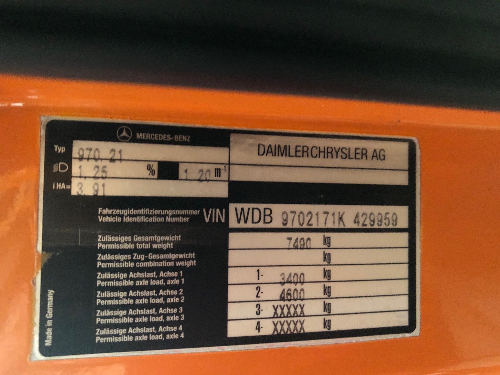

einer bei uns hat einen Mercedes Atego mit hydraulisch zu kippendem Fahrerhaus. Es gibt wohl keine extra manuelle Entriegelung. Die Hydraulik hat wohl aber einen Defekt. Hat jemand eine Bedienungs-/Instandsetzunganleitung wie man die Hydraulik-Zylinder entriegelt? Weil eine manuelle Entrieglung scheint es sonst wie beim manuellen Kippen nicht zu geben.
Tipps und Tricks welcome.

Alfred - da steht "Hydraulisch zu Kippendes Fahrerhaus" - da ist kein Drehstab verbaut.
Entweder habt Ihr den Hebel an der Kipp-pumpe nicht weit genug rausgezogen bzw. hochgezogen so dass nur im kreis gepumpt wird
oder es ist nicht genug Hydraulikflüssigkeit in der Kipp-pumpe.
