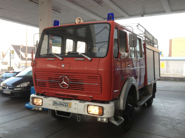

Hallo zusammen...
Erstmal vielen Dank für die Aufnahme... und direkt eine Frage... Der Aufbau eines TLF MB1017 (Bj.87) vom Boden bis zur Oberkante des Aufbaus..wie hoch ist der ? ohne Reling oder Aufbauten..Leider befindet sich hier kein Fzg mehr aus der Zeit :angry: :angry: Danke für eventuelle Antworten..

Danke für die Antwort... Evtl. Frage falsch gestellt.. Gemeint ist nicht die Aufbau Höhe sondern die Gesamthöhe... Von Reifen Unterkante bis Dach..

Die Normhöhe ist je mach Baujahr 3,05 - 3,25 m, deiner sollte 3,20m haben.
Unter Punkt 13 in deinem Fahrzeugschein steht die Maße Breite Länge und Höhe.
Mein RW ist in der Normtabelle mit 2,90 m und im Fahrzeugschein mit 3,05 m angegeben.

Kommt auf das Aufbaudachträgergelumpe drauf an, was da so hinten drauf ist.
Also das Kabinendach ist bei mir trotz größerer Räder (385/65/22,5) mit Drucklufthorn drauf ganz knapp unter 3m, ohne Hupe, Blaulichter & Co und auf Standardbereifung auf jdn. Fall knappe 2,90m...

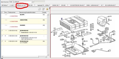

Hallo Tazzi!

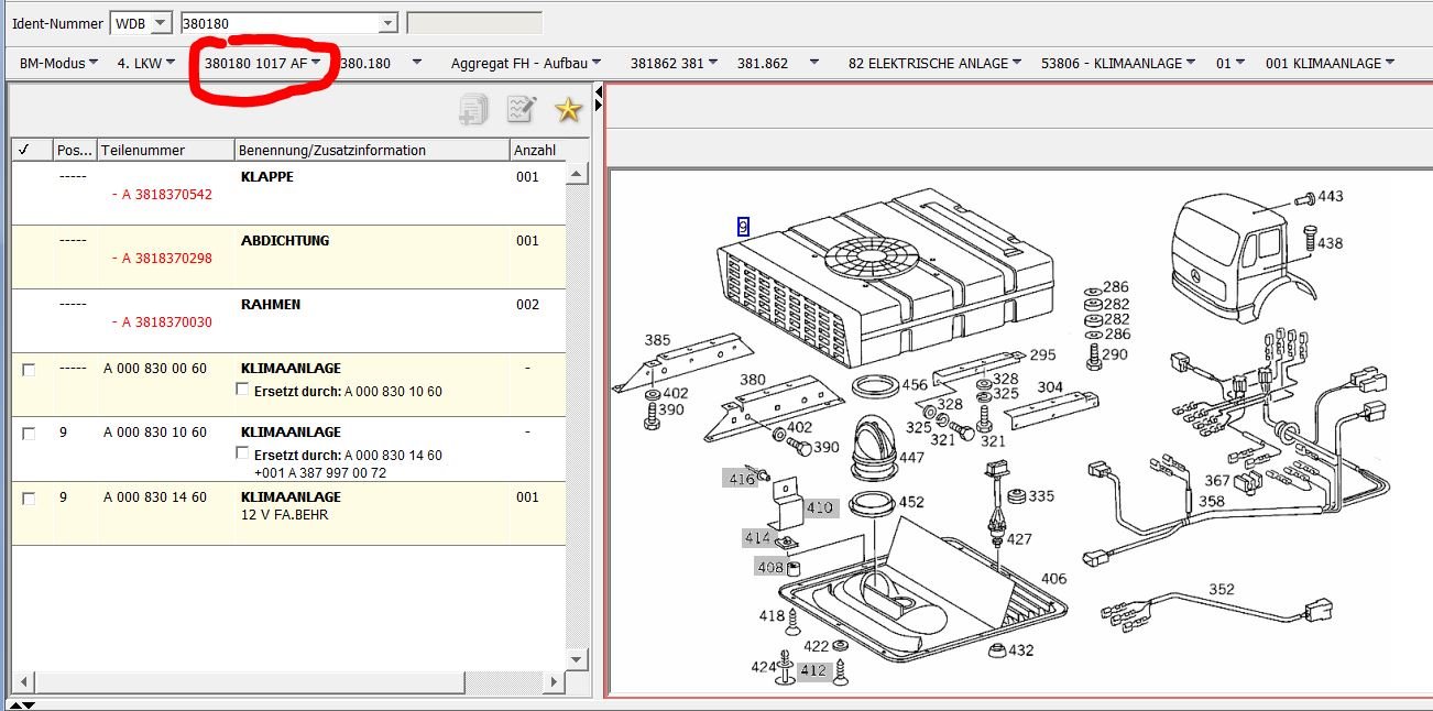

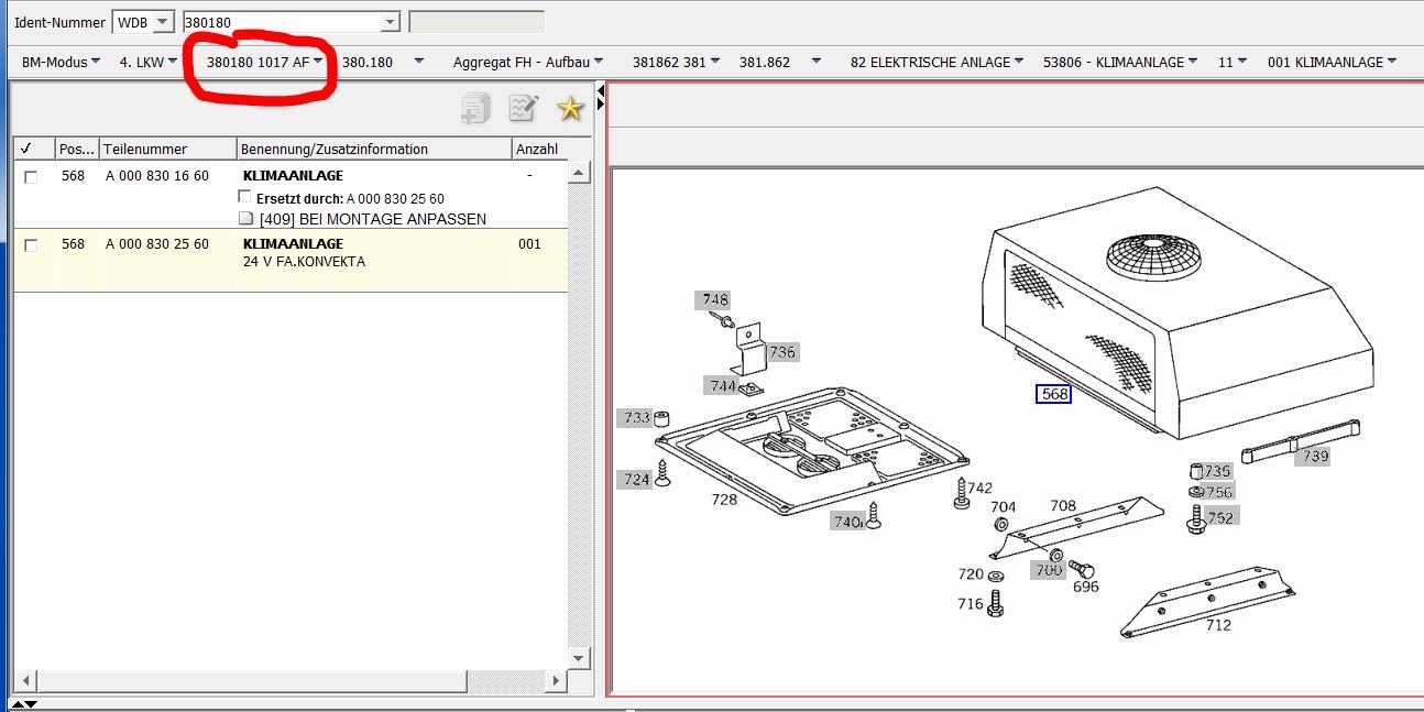

Für den Mercedes-Benz 1017 AF (um den geht es hier ja vermutlich) konnten ab Werk 2 Dachklimaanlagen bestellt werden:
1.) Die Klimaanlage von Behr:
2.) Die Klimaanlage von Konvekta, Typ KL 2 AT:
Für die facegelifteten Fahrerhäuser der NG-Baureihe gibt es ein recht hilfreiches Service-Heft für die Klimaanlagen bei ebay, das ich mir selbst (für den Einbau meiner Konvekta am Kurzhauber) auch zugelegt habe:
