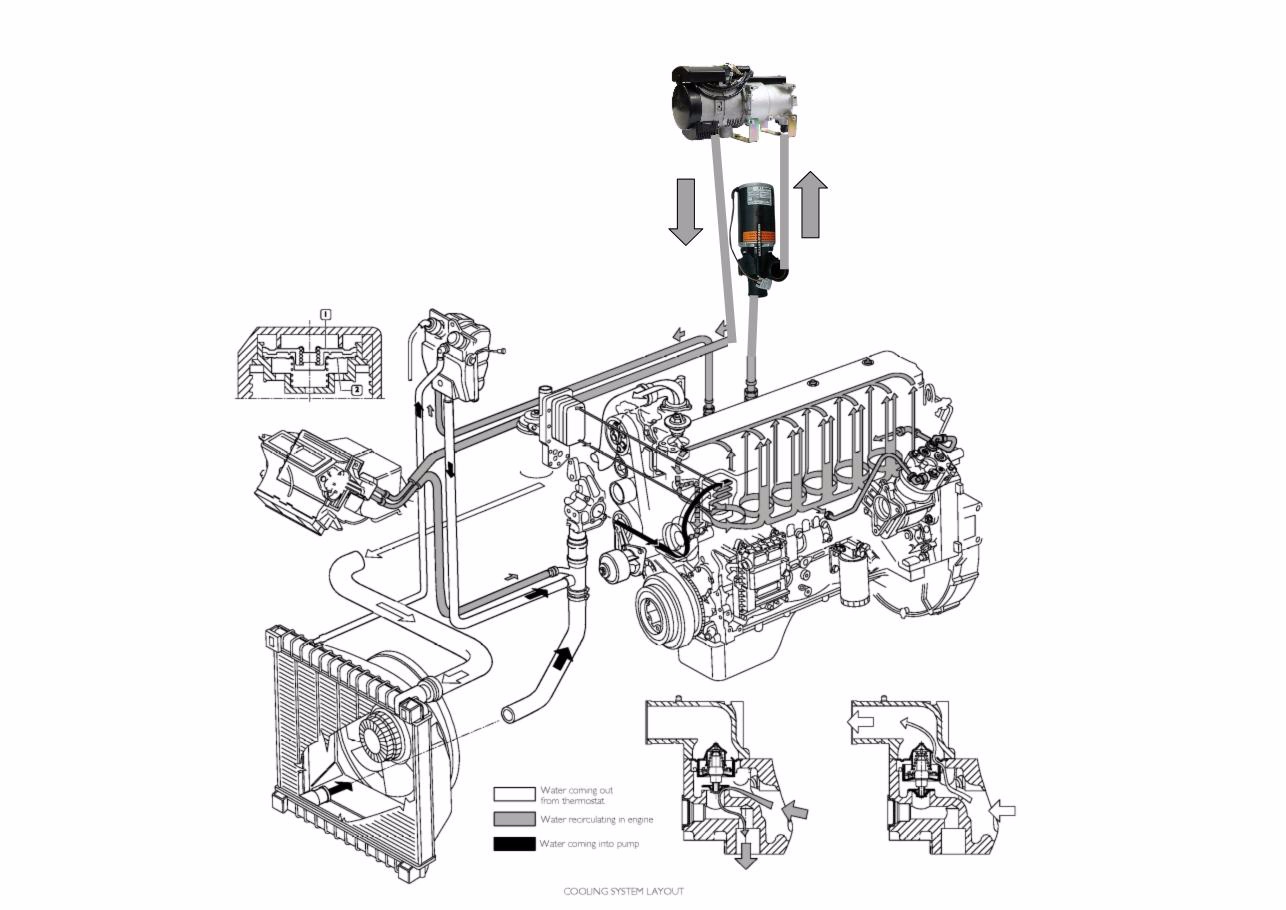

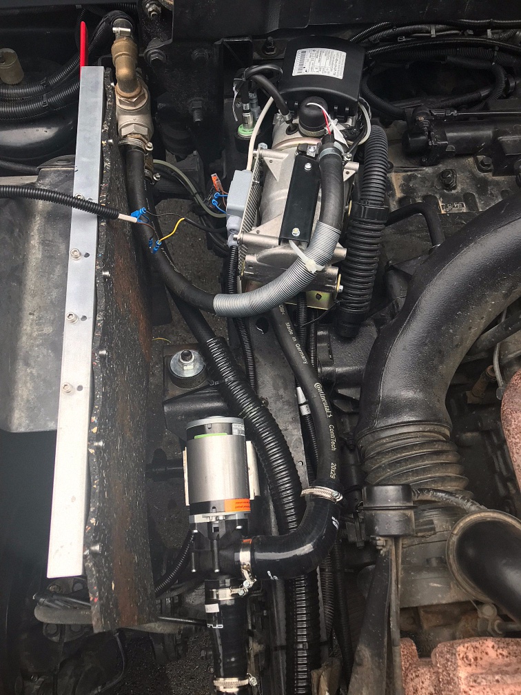

Ich fummle jetzt schon ca 4 Monate an meiner Wasserstandheizung rum und bring es nicht zum Laufen. Langsam zweifle ich ein bisschen an mir selber und ob ich schon den richtigen Einbauort gewählt habe...
Das Problem ist, dass die Heizung immer überhitzt und dann ausschaltet. Man kann am Computer sehr gut sehen, wie die beiden Temperatursensoren (einer am Eintritt, einer am Austritt zur Heizung) differieren. Im Laufe des Heizvorgangs wird die Differenz immer grösser (Austritt ist 20°C heisser wie Eintritt) und die Heizung schaltet wegen Überhitzung aus.
Als erste Massnahme habe ich eine Zweite Pumpe in den Kreislauf gehängt, das hat aber nicht viel gebracht (2x20W). Daraufhin habe ich einen Webasto U4818 (104W) eingebaut, hat wieder nix genutzt.
Sobald ich aber den Motor anlasse, funktioniert die Heizung und die Temperaturdifferenz bleibt so bei 5-10°. Ich nehme an, dass die Unterstützung der Wasserpumpe das ausmacht.
Laut IVECO Händler ist die Heizung richtig in den Kühlkreislauf eingebaut. Da mich das aber schon so lange ärgert und ich keine Lösung finde ziehe ich auch das in Zweifel.
Ich vermute, dass der Durchsatz nicht stimmt und zuwenig Zirkulation stattfindet. Die Pumpe müsste inzwischen aber gross genug sein, also kommt noch ein Fehler beim Einbau in Frage. Vielleicht braucht es ja noch irgendwo einen Bypass...
Der Plan ist, danach auch die Kabine und den Heisswasserboiler mit der Standheizung zu heizen. Mit dem Motor geht das schon sehr gut. Ich habe jetzt aber den Kreis der Kabine mal abgesperrt um die Leitungslänge zu verkürzen.

... wieviel Liter befinden sich im derzeitigen Kreislauf ... viele Wasserstandheizungen kommen mit zu kleinen Wassermengen nicht zurecht ...

Beginnen Sie, wenn das System kalt ist, und überprüfen Sie mit Ihren Händen, wo die Heizung stattfindet.
wenn die Pumpe des Motors nicht funktioniert, und die Pumpe des Heizers aktiviert ist, werden die Saugkraft und der Druck an verschiedenen Stellen erhalten, dies bildet unterschiedliche Konturen, die nicht immer sichtbar und verständlich sind.
Vermeiden Sie U-förmige Biegungen am Auslass, wenn Luft vorhanden ist, dann muss die Pumpe herausdrücken können.

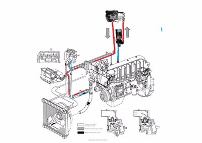

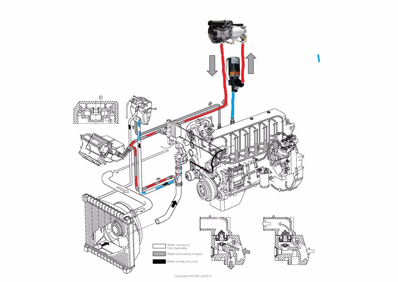

Bild: Blaue Absaugung
Roter Druck nach der Pumpe.
Es ist nicht die Temperatur, sondern der Druck.

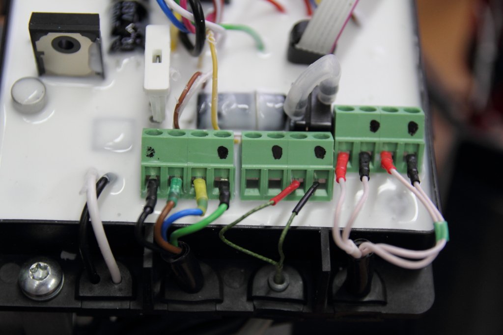

Die 14TCmini läuft etwa 5 min bis die Differenz zwischen T liqu und T overheat zu gross wird und t liqu etwa 80°C erreicht hat. Dann gibt sie Fehler 02 aus und fährt kontrolliert runter.
Ein Problem das ich auch sehe ist, dass im Ruhezustand die beiden Sensoren schon 5°C Differenz aufweisen. T liqu ist im Ruhezustand schon 5° wärmer wie T overheat.

... wieviele von den 21 l im Motorkühlkreislauf stehen denn der Standheizung wirklich zur Verfügung ... dort word ja im kalten Zustand das Thermostat zu seon und nur der kleine Kreislauf aktiv sein ...

Temperatursensoren: einer trocken, der zweite nass.
Der Unterschied von fünf Grad ist zu groß, dies sollte nicht sein, öffnen Sie das Gerät und prüfen Sie die Montage der Temperatursensorkontakte (rot + schwarz, rot + schwarz mit grüner Markierung) am äußersten rechten Stecker
Der trockene Sensor (oben) muss fest und gut gedrückt sein.
Ein Nasssensor kann zwei Versionen haben: eine Halterung an der Unterseite der Klemme
von oben montieren - welche Version hast du?

Die Anschlüsse der Sensoren habe ich schon geprüft, die passen. Da der trockene Sensor der wärmere ist, kann es auch nicht am Kontakt mit dem Gehäuse liegen. Ausserdem wird der Sensor mit der Klemme in das Gehäuse gedrückt.
Ich habe die neuer Version der Heizung, Sensor für T overheat unten und nass, Sensor für Tliqu oben und trocken.

Ein neues Problem ist aufgetreten: Die Pumpe läuft nicht mehr.
Folgender Zustand:
- Diagnoseprogramm zeigt aktive Pumpe
- Keine Spannung an der Pumpe
- Pumpe läuft nicht
- Kein Fehler 14
Wenn ich die Pumpe abhänge kommt ganz normal Fehler 14.
Die Pumpe ist in Ordnung, ich habe sie gerade getestet...
Hast du eine Idee?
WOlfgang
- Kampfschrauber
- Beiträge: 512
Re: Standheizung überhitzt und schaltet ab
Zusammen mit der Pumpe zum Aufhängen der Glühlampe, 2-5 W (Begrenzungsleuchte, Instrumententafelanzeige)
die Lampe ist an, die Pumpe läuft - alles ist in Ordnung
Die Lampe leuchtet, die Pumpe funktioniert nicht - die Pumpe schaltet sich ab
die Lampe leuchtet nicht, die Pumpe funktioniert nicht - das Heizungssteuergerät oder Stecker oder .....
Hallo liebe Gemeinde.
Es ist vollbracht :-)
Die Standheizung funktioniert jetzt. Gebraucht hat es zwei Pumpen, eine habe ich direkt an der Heizung angeschlossen, eine läuft über ein Relais um die Heizungssteuerung nicht zu überlasten. Damit gehört das Überhitzen jetzt der Vergangenheit an...
Schöne Grüsse
