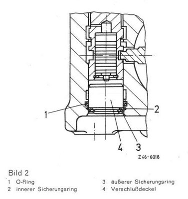

hier mal ein Hinweis zur Einbaulage des Sicherungsringes vom Deckel.
Viel Erfolg

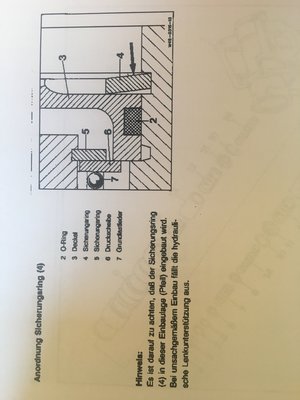

Moin Stefan,
woher kommt die Zeichnung?
Im Werkstatthandbuch für die LS5 sieht das ganze anders aus...?!?
