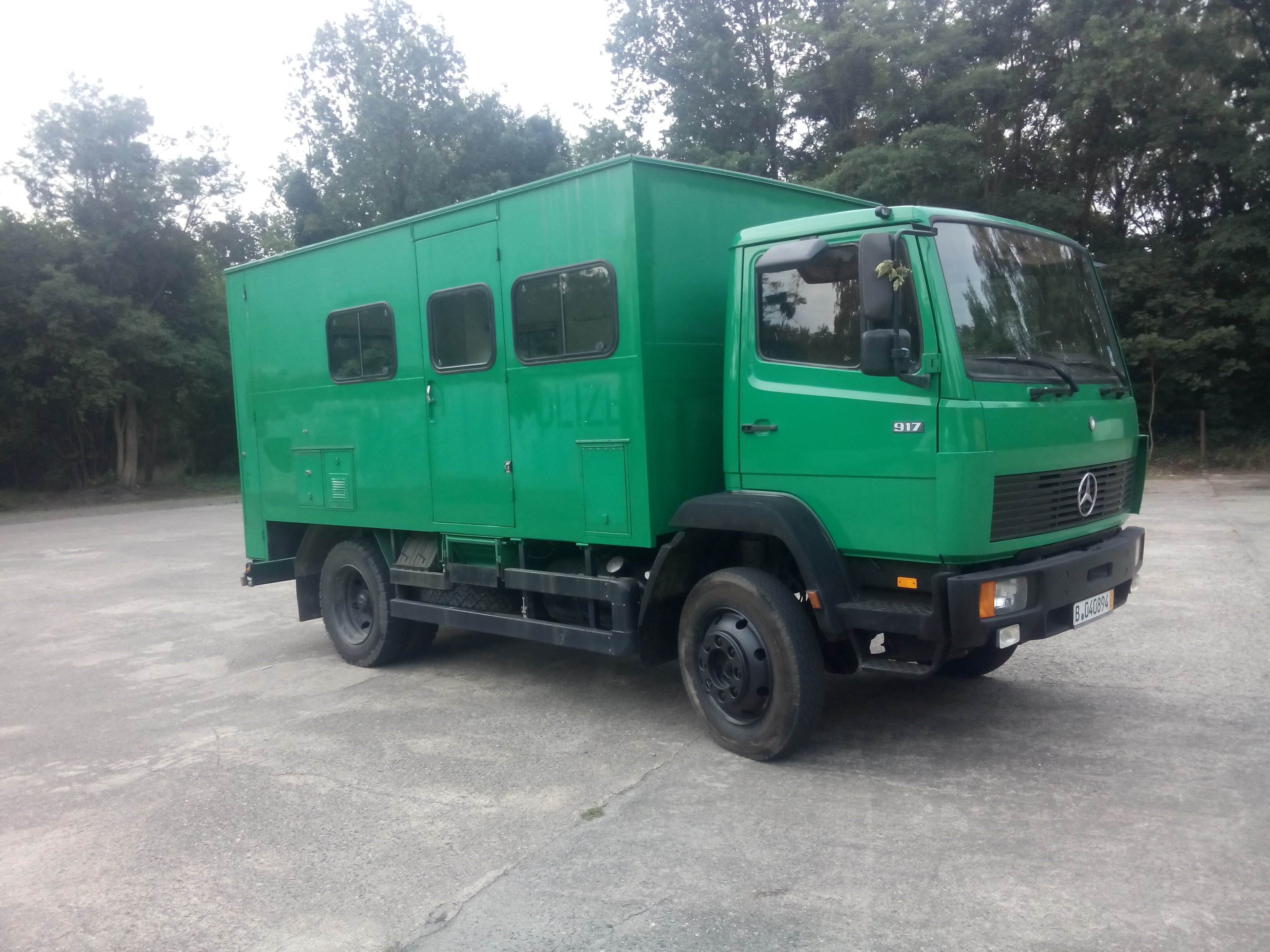

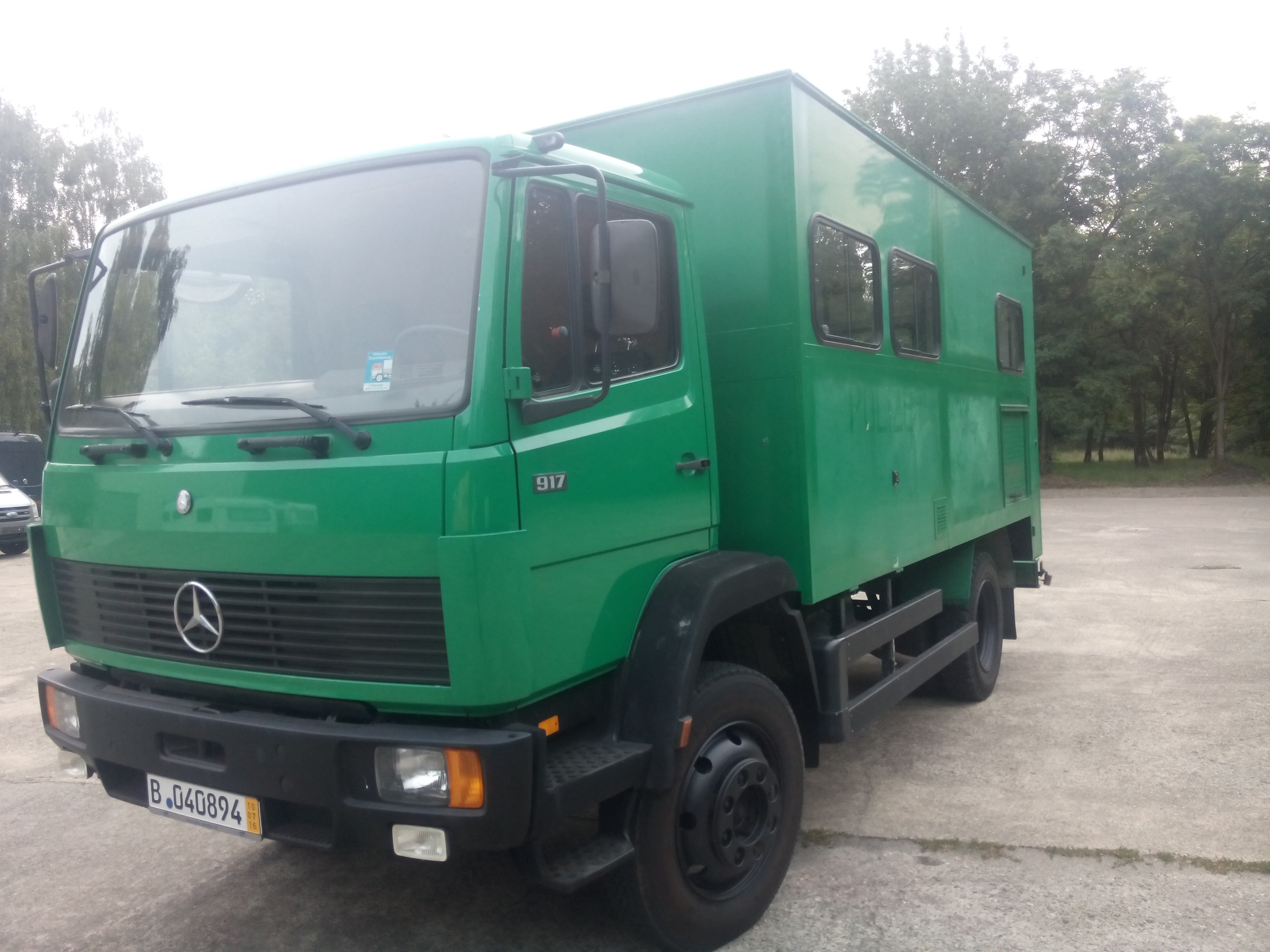

Servus an alle aus dem Allgäu.
Verfolge seit langem diesen Forum. Nun kommt eine Frage an die Mitglieder:
was spricht dagegen solch eine Aufbau für einen Fernreisemobil zu nehmen?
Beschreibung des Anbieters: Das Fahrzeug kann auf unter 7,5 Tonnen abgelastet werden.Leergewicht jetzt 5900 kg 110 KM/H bei 2700U/Min
Radstand 360 cm. Koffer innen L x B x H ca. 450 cm x 233 cm x 192 cm
So gesehen sind alle relevanten Teile inklusive Hilfsrahmen laut dem Anbieter vorhanden

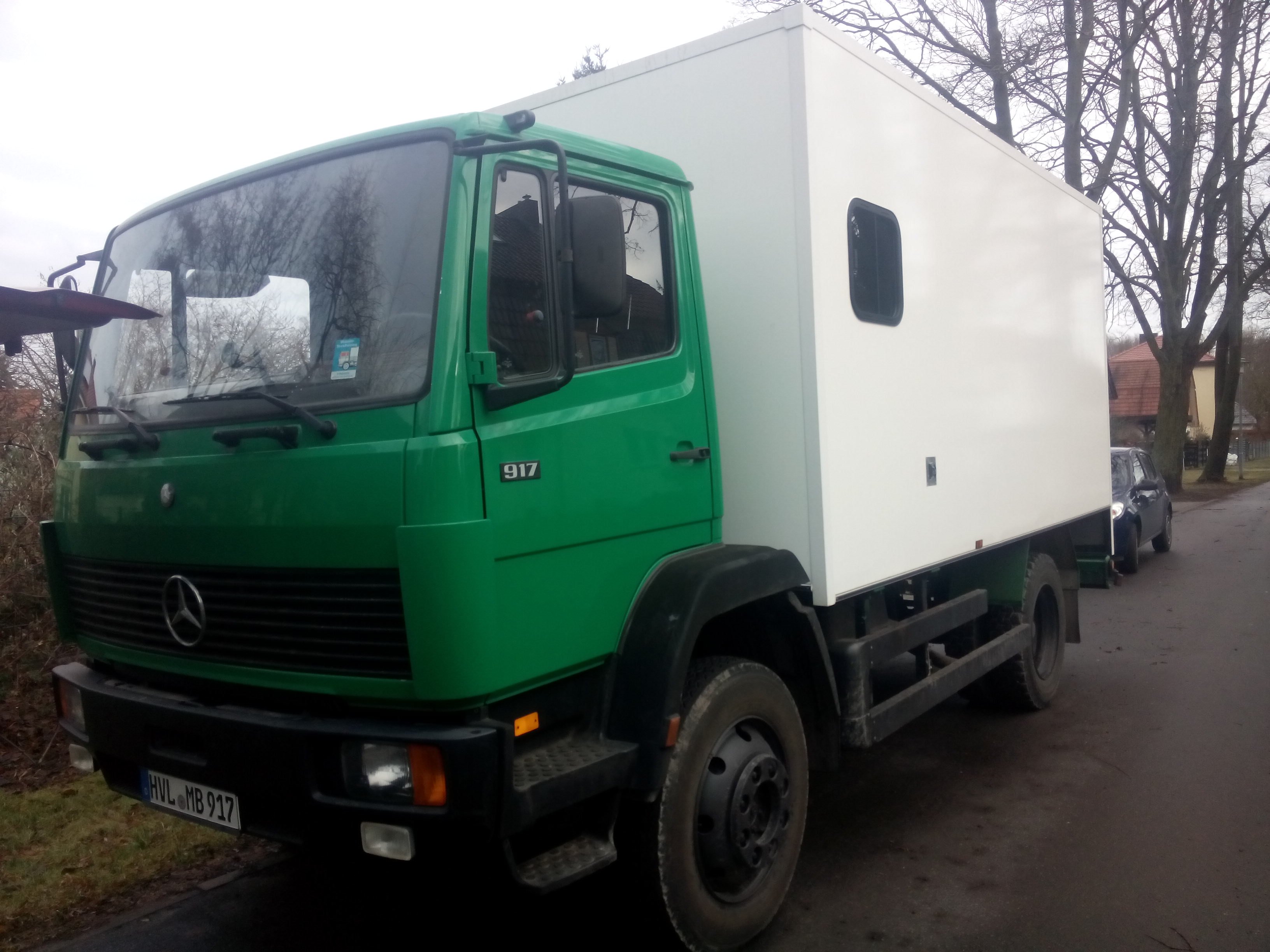

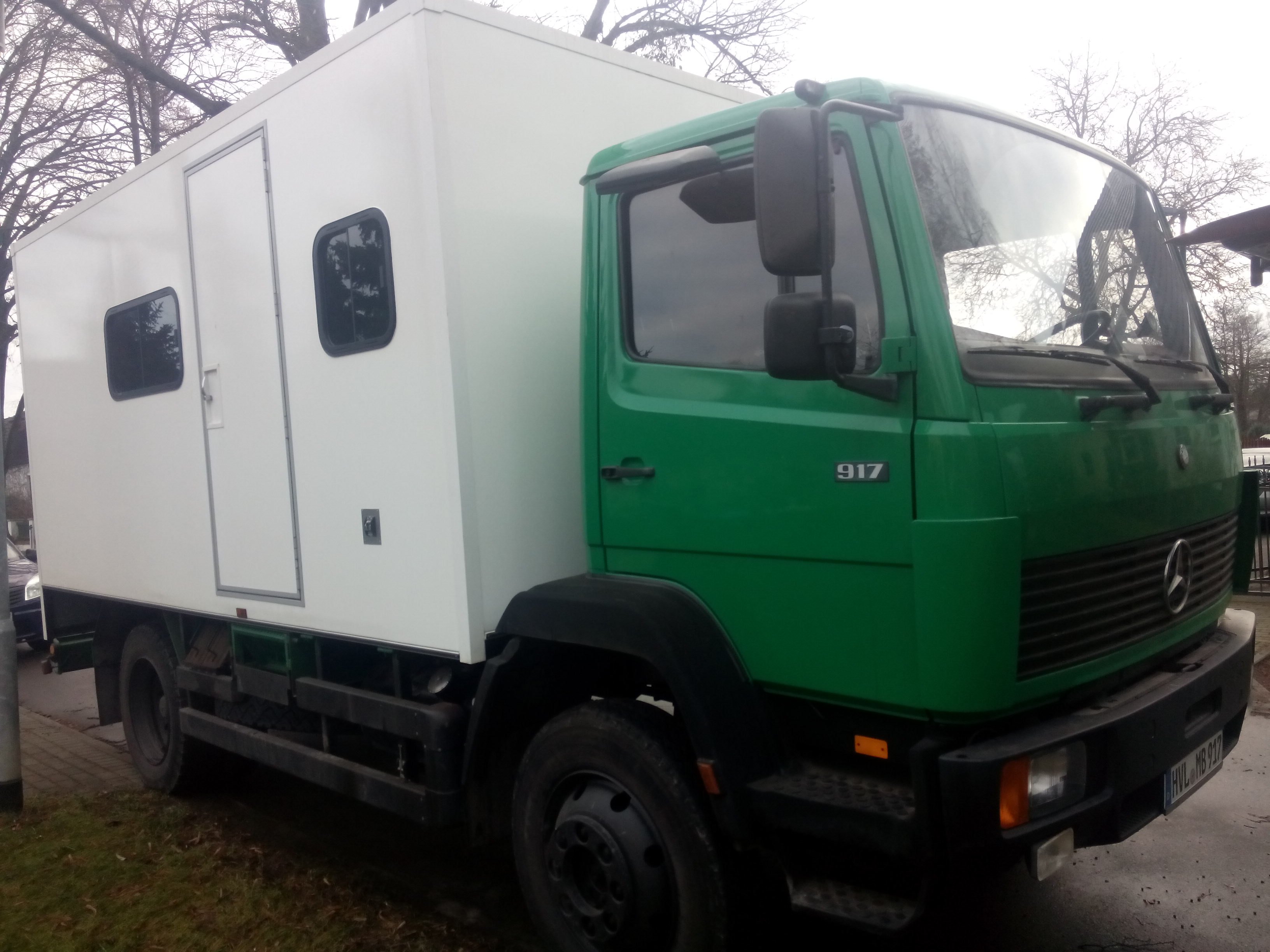

Also ich habe ja genau so einen Behörden-Funkkoffer. Tolles Auto, das :-) Der Aufbau war bei mir zum "sternegucken" - der TÜVer hat das nur durchgehen lassen (Festigkeit geschwächt), weil ich ihm glaubhaft versichern konnte, daß ich den Koffer eh' tausche. (Ursache waren 1. Mineralwolldämmung, die sich auf Grund einer fehlenden Dampfsperre regelmäßig mit Wasser vollgesogen hatte, 2. wunderbare Wassersammelstellen zwischen dem Stahlprofilgerüst und dem Blech, weil "Spezialisten" die UNTERSEITE der Profile halbwegs dicht, die Oberseite aber kaum verklebt hatten und 3. eine an der Dachkante umlaufende Regenrinne, die nicht richtig fest war und deshalb scheuerte und Platz für gesammeltes Wasser bot).
Ich habe dann den Koffer 10 cm über der Pritsche absägen und am Stumpf GFK-Sandwiches kleben+nieten lassen (Der Boden und der Zwischenrahmen waren/sind noch einwandfrei). Gewichtsmäßig übrigens ein Nettogewinn von knapp einer halben Tonne.
Der Originalkoffer ist wirklich großzügig dimensioniert, was die Festigkeit betrifft. Ihn zu dämmen halte ich für schwierig, da es massenweise Kältebrücken geben wird. Da wäre die Einfachverglasung das eher kleinere Problem. (BTW: Mit einem Refleks-Ofen und 3cm Styropor-Dämmung geht, wenn die Luft einmal trocken ist, Einfachverglasung problemlos bis zu mäßigem Frost - hatte bisher -5 bis -8 °C. Trotzdem würde ich mich heute für andere Fenster entscheiden.)

Aber bitte doch:
alt
versus neu
Gruß, Volker
