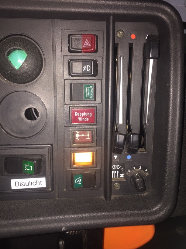

Aktuell ist der Wagen als LKW mit Koffer angemeldet und bei den ersten Fahrten ging irgendwann eine grosse gelbe Kontrolleuchte rechts im Armaturenbrett an :eek: Leider gibt die Betriebsanleitung dazu gar nichts her, auch hier im Forum und auf den Seiten der IG G90 bin ich nicht fündig geworden. Ich vermute mal, dass die Lampe was mit der feuerwehrspezifischen Ausrüstung zu tun hat. Wer von den G90 Fahrern hat diese Lampe auch verbaut und was zeigt sie an???

Schuß ins blaue , alle Rolläden geschlossen ? Kann sein das die per Schalter überwacht werden.

Bingo, der Tipp war goldrichtig! Alle Rolläden mal aufgemacht und mit Schmackes wieder zu und schon ist das Licht aus :D
