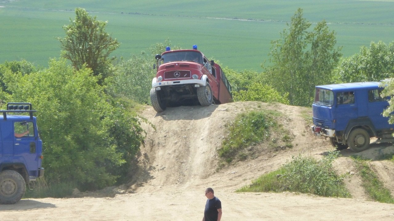

Mit 4,2m Radstand bleibst echt einfach überall hängen :joke:
Aber im Ernst, aufgrund des Radstandes hatte ich noch keine Probleme. Natürlich hatte ich in Norwegen/Schottland vereinzelt den Fall, daß ich in einer Serpentine mal zurücksetzen mußte, aber das zähle ich nicht als Problem. Für zwei Personen (und 3 Hunden) ist der Radstand für uns ideal. Mit 2 Erwachsenen, 2 Kindern und 3 Hunden wird es zwar kuschlig, geht aber auch. Trotzdem schleppen wir einen Kinderzimmeranhänger mit, weil das nochmal ein Komfortgewinn ist. Wenn die Kinder aus dem Haus sind, wird wieder ohne Anhänger gefahren.
Jedenfalls war ich noch nie in der Situation, wo ich mir ein kürzeres Fahrgestell gewünscht hätte. Und die Situation auf dem Foto ergibt sich einfach nicht im Urlaub. Und falls doch, würde ich einfach um den Hügel herumfahren... :lol:
