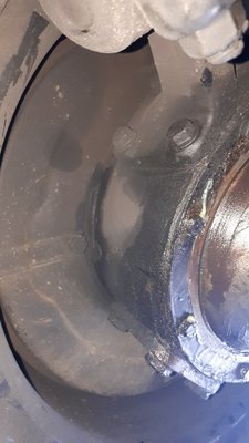

An meinem 1222AF NG habe ich jetzt diese größere Runde "Wartungsöffnung" nicht gefunden. Diese gibt es wohl dort nicht.

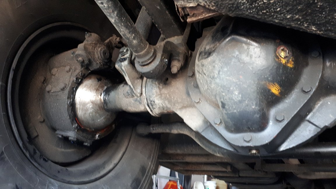

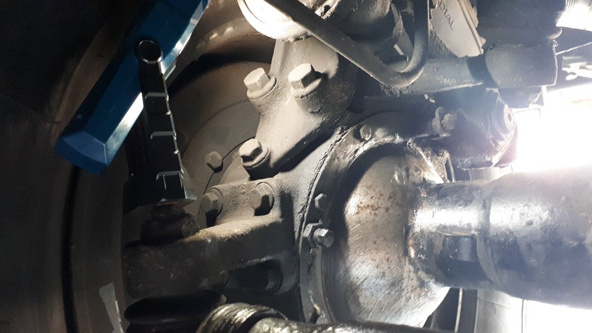

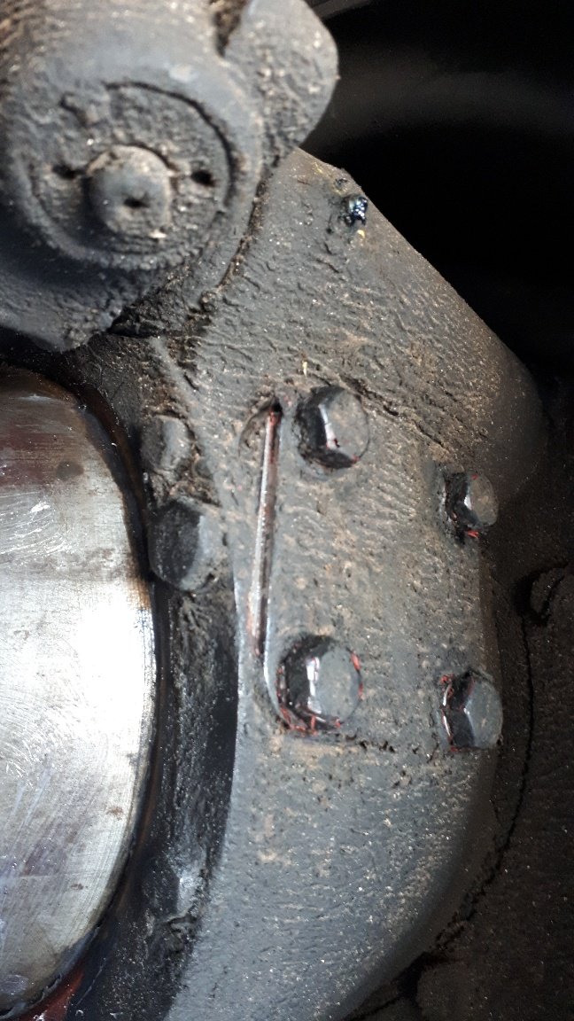

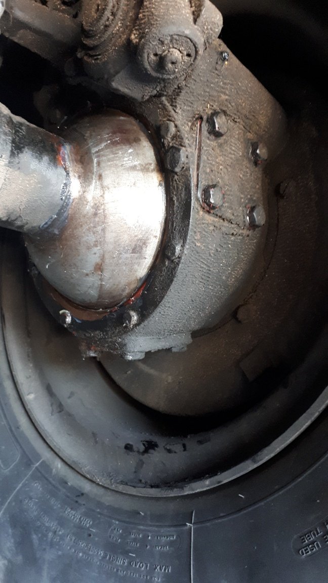

Ich dachte erst dass es eine "Wartungsöffnung" mit 4 Bolzen gibt (siehe Fotos). Das scheint aber eine Flanschfläche zu sein und keine Öffnung.

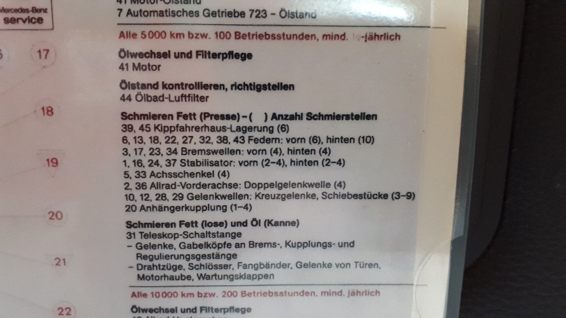

Im Schmierplan des Fahrzeugs (an der Beifahrertüre montiert) steht aber dass die Doppelgelenkwellen der Allrad-VA alle 5000KM geschmiert werden soll.
Wer kann Licht ins Dunkel bringen. Müssen die Doppelgelenkwellen geschmiert werden?

Hallo Frank!

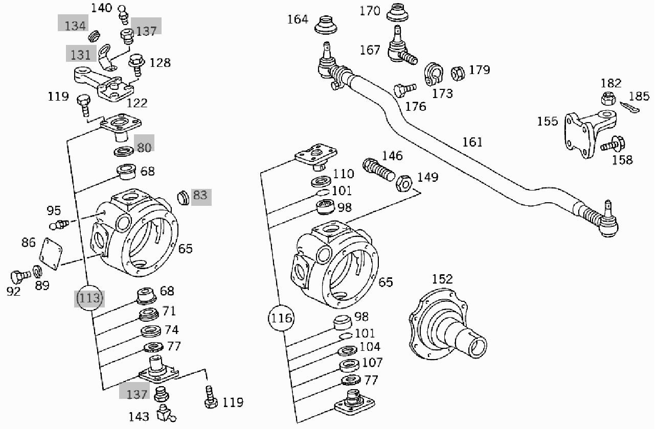

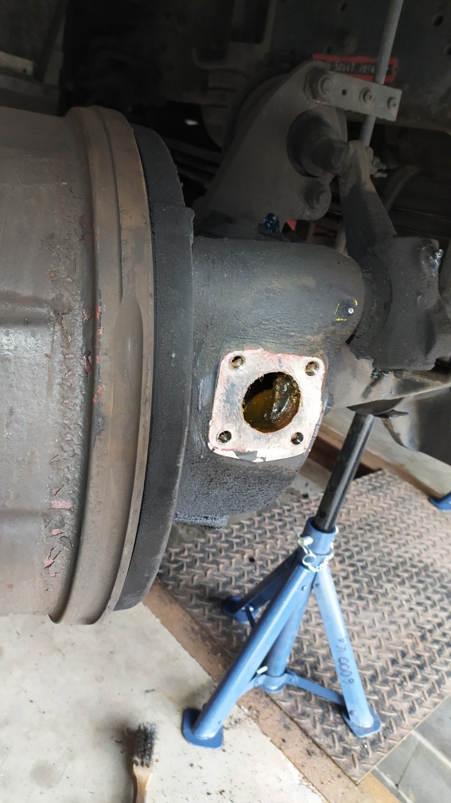

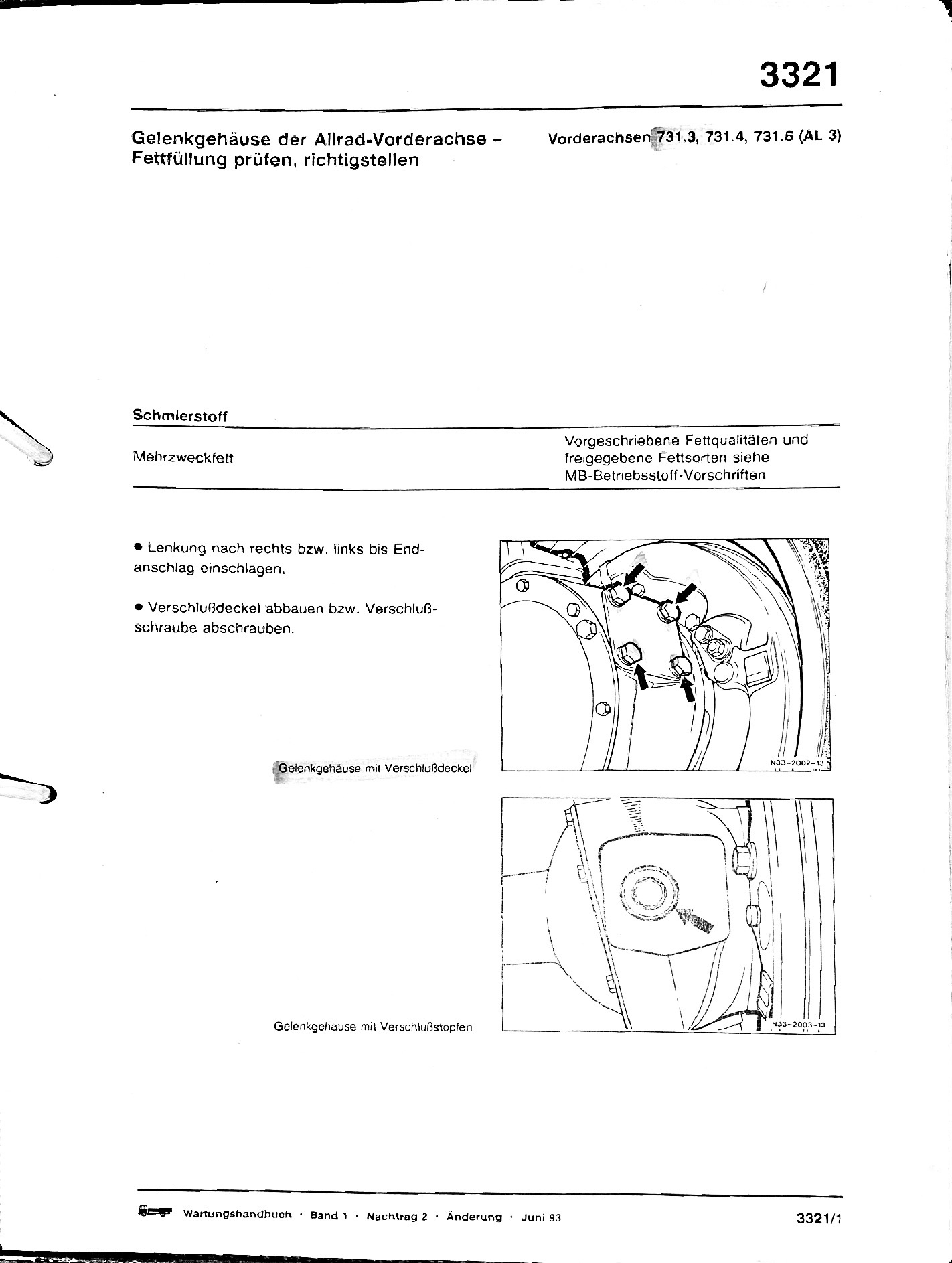

Um herauszufinden, ob Deine Wellen Schmiernippel haben oder nicht, wirst Du schon den Deckel mit den 4 Schrauben (Pos. 86) abnehmen müssen:
Frank_404s
Beiträge: 919
Wohnort: Immesheim
Re: 1222AF - Doppelgelenkwelle VA schmieren
#3 Beitrag von Frank_404s » 2018-07-02 15:45:58
Hallo Pirx,
Tatsächlich - das ist n Deckel - hatte wohl Tomaten auf den Augen - der wollte sich nicht lösen und ich sah auch keinen "Schlitz" - dachte das sei eine "ungenutzte Flanschfläche" kein Deckel.

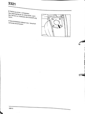

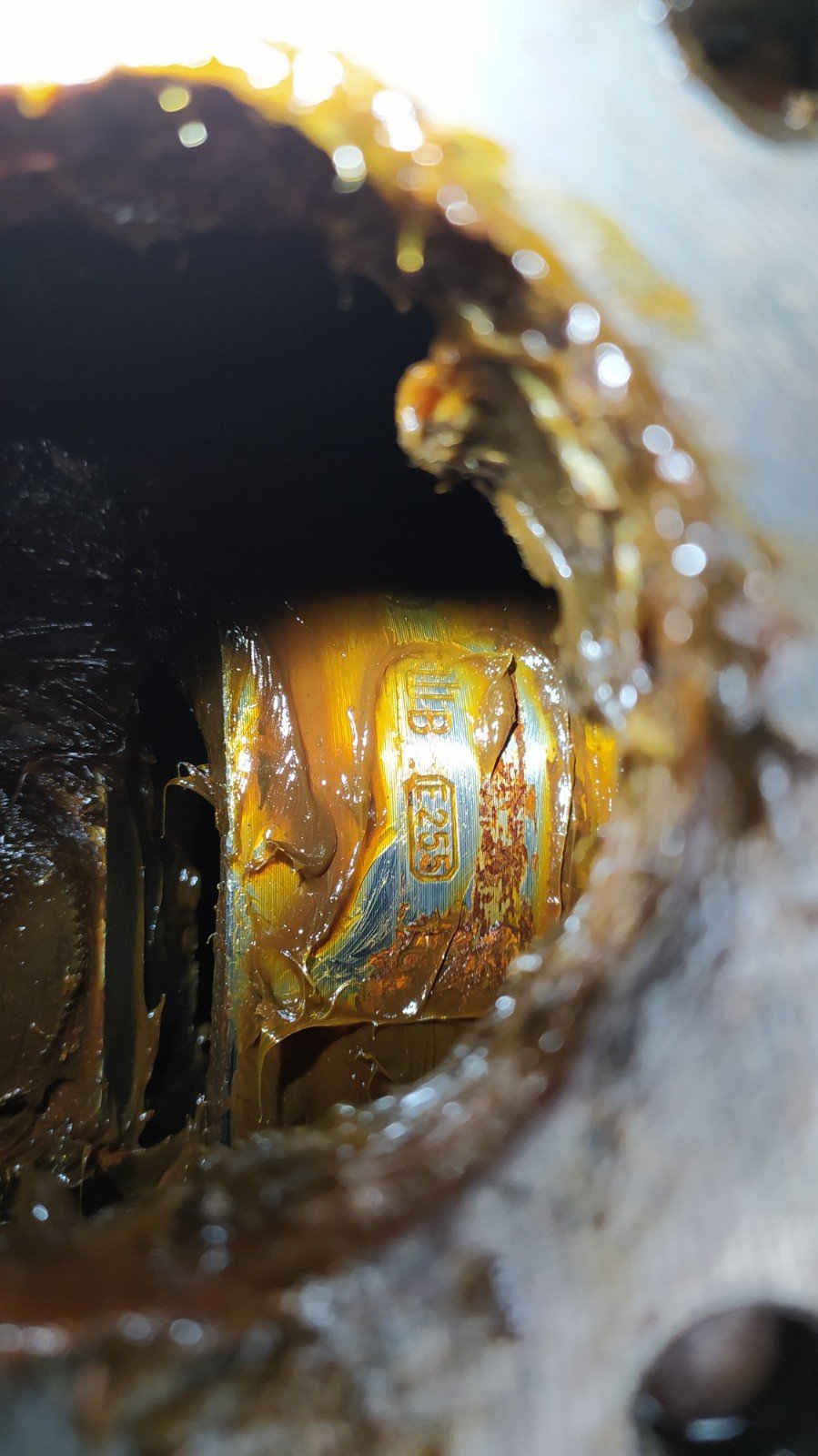

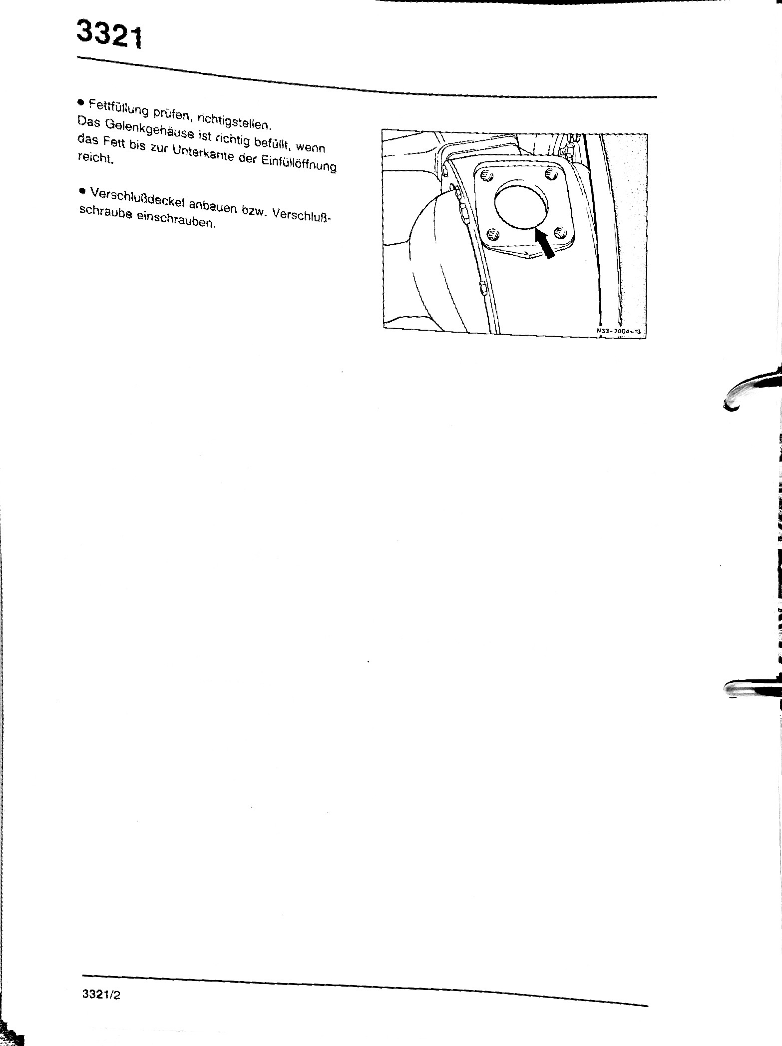

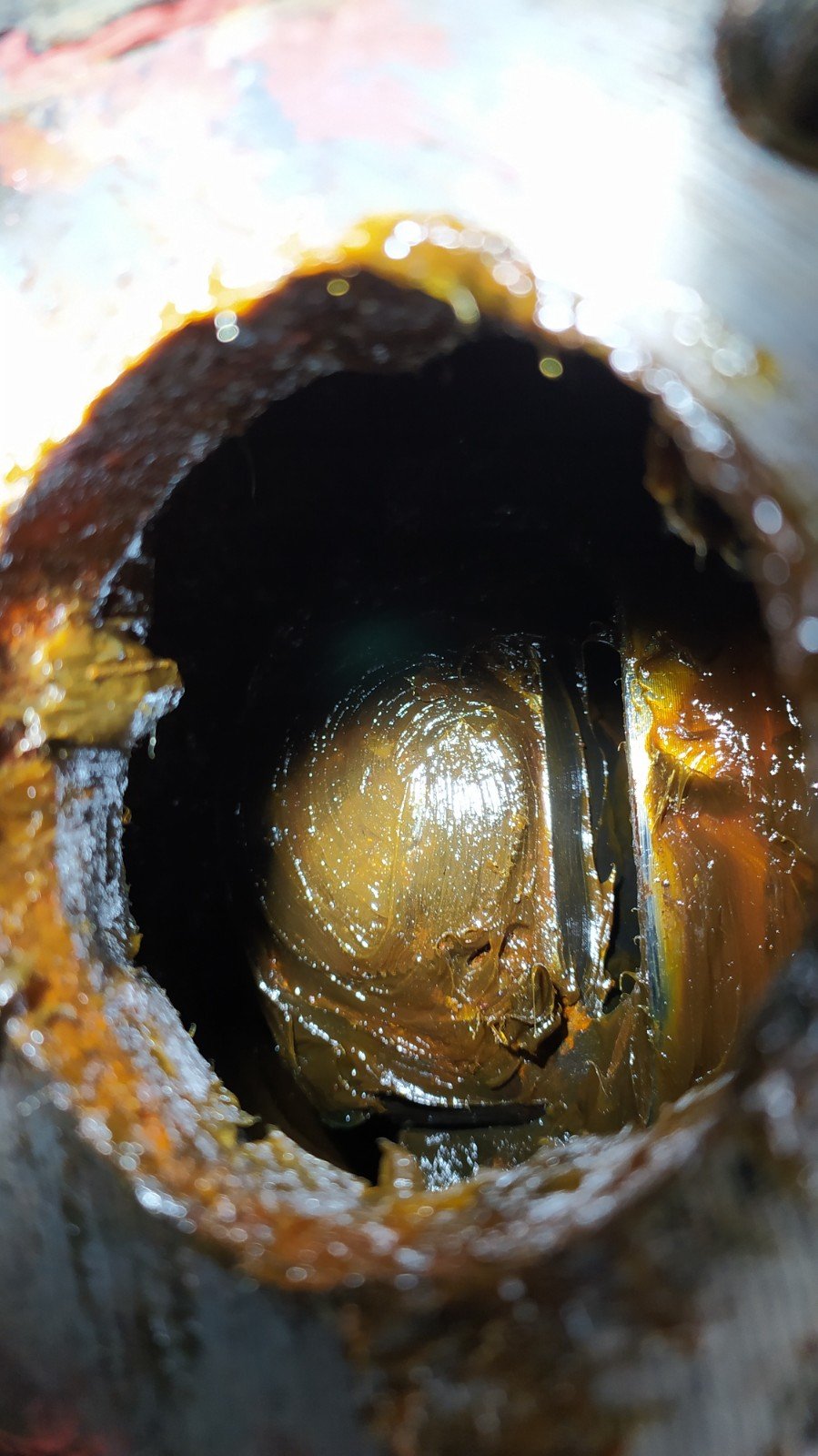

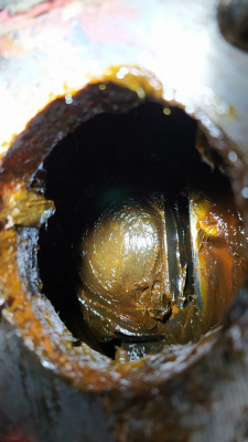

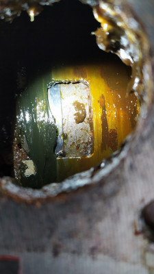

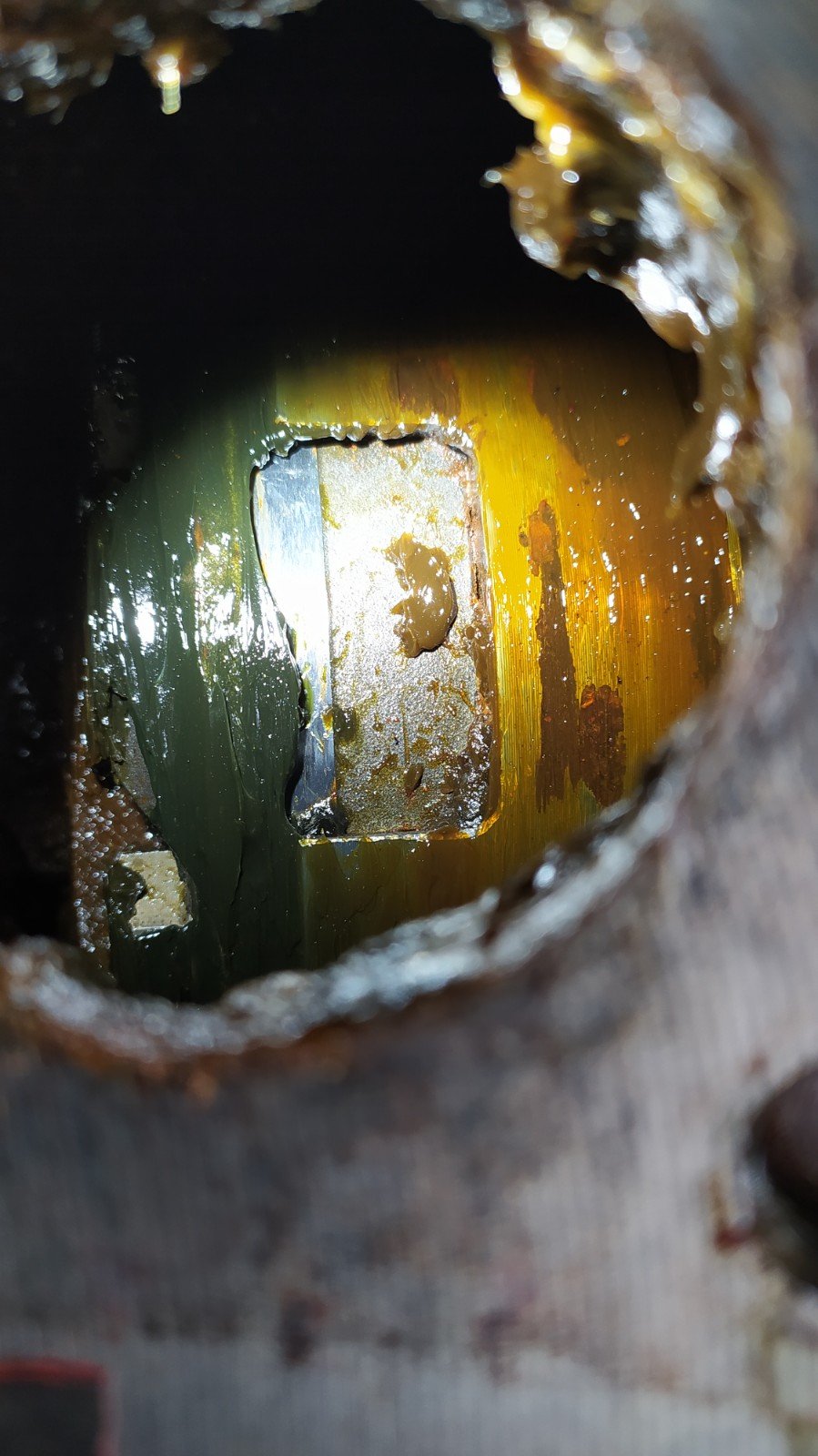

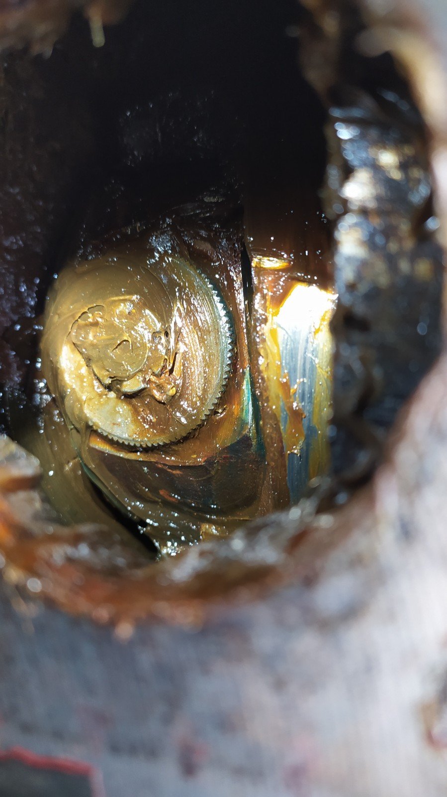

Vielen Dank für diesen Hinweis.
Dürfte endgültig geklärt sein dass ich mich geirrt habe und die 4 Schrauben einer entfernbaren Abdeckung vor einer Öffnung dienen.
Diese letzten Bilder (Beitrag über diesem) sind aber noch nicht die Antwort auf meine eigentliche Frage.
Sie behandeln lediglich die Fettfüllung der Kugel - nicht aber das schmieren der Kreuzgelenke (was durch das viele Fett in der Kugel ja nicht gerade vereinfacht wird...).

#13 Beitrag von roter brummer » 2018-11-19 16:06:39
deine Gelenke in der Vorderachse dürften ja eher so aussehen:
Die Schmiernippel - so denn welche verbaut sind - sitzen mittig in dem zylindrischen Teil des Mittelstücks, nicht in den Gelenkkreuzen selbst.
Also mal das Verschlussblech weg schrauben, das Rad vorsichtig durchdrehen und mit nem Schraubendrehen oder ähnlichem unter der vermutlich vorhandenen dicken Schicht alter Pampe nach dem versenkt sitzendem Schmiernippel suchen. Vorsicht mit den eigenen Fingern dabei!
