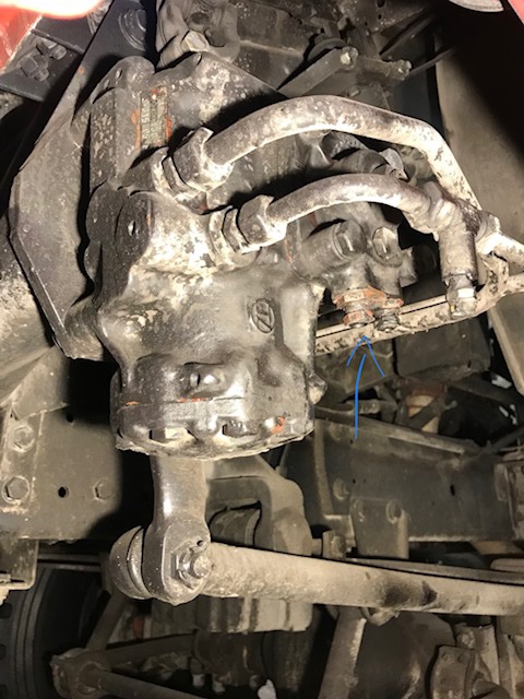

Hallo Forum,
als ziemlicher Neuling hier im Forum, würde ich mal gern eure Meinung hören. Ich habe auf meinem Iveco 90-16 breitere Reifen drauf und muss den Lenkeinschlag etwas begrenzen, da bei vollem Einschlag die Reifen leicht an die Lenkstange bzw. die Blattfedern stoßen. Verbaut ist eine ZF Hydrauliklenkung, die man ja eigentlich mit einem Manometer einstellen muss, was ich aber gerade nicht zur Hand habe :blush:
Das könnte aber auch anders gehen, wenn ich den Einschlag der Hydrauliklenkung über die Lenkbrenzungsventile so weit reduziere, dass bei vollem Lenkeinschlag (hydraulikunterstützt) noch ca. 30mm Luft zu den Teilen sind, an denen die Reifen jetzt reiben. Das wäre dann etwas Testerei. Ventil rein drehen, schauen wie weit die Lenkung geht, anpassen, usw. Wenn das von Seiten der Hydraulik passt, korrigiere ich den mechanischen Anschlag so weit, dass der gerade noch wenige mm mehr drin sind. Um Haaresbreite quasi... D.h. wenn die Lenkung voll eingeschlagen ist, drückt die Hydraulik nicht gegen den mechanischen Anschlag. Sollte aber von außen Druck drauf kommen, begrenzt der mechanische Lenkeinschlag bei ca. 27mm oder so. Soweit meine Theorie... Macht das Sinn? Oder sollte ich doch lieber den Weg in die Werkstatt antreten, wo die das mit Manometer korrekt einstellen können? "Braucht" die Hydraulik den parallelen mechanischen Endanschlag, so dass der Druck dann hochgeht? So würde es ja mit Manometer eingestellt werden, wenn ich das richtig sehe.
Auf dem Bild das, was ich als Lenkbegrenzungsventil identifiziert habe... Nur welches Ventil für welche Seite ist, kann ich so nicht erkennen, müsste ich wohl auch testen :D

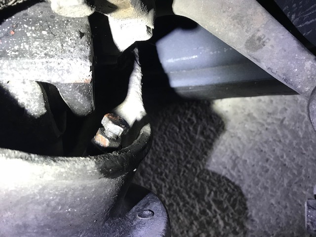

Eigentlich sollten li u re innen am Gelenk "fette" Schrauben/Bolzen sein die an der Achse anschlagen und somit den Lenkeinschlag begrenzen :angel:
Einfach weiter rausdrehen und wieder kontern

Henry, die Bolzen am Gelenk sind vorhanden, aber die begrenzen ja nur den mechanischen Einschlag. Wenn ich die Servolenkung nich anpasse, dann drückt die ja mit voller Kraft gegen den Bolzen, wenn ich am Anschlag bin und auf die Dauer ist das wahrscheinlich nicht so gut!?

So sieht es aus . Vom Ablauf her :
1) Mechanischer Lenkanschlag passend einstellen
2) Die Hydraulik so einstellen, daß rund 2-3 mm ( z.b. mit einer U-Scheibe) bevor der mechanische Anschlag auf Bock geht der Hydraulikdruck auf rund 20 bar zusammenbricht.

-An der Druckleitung ist ein Prüfanschluss . An diesem wird das Manometer (bevorzugt mit einem Stückchen Hydraulikschlauch) angebracht.
-Die Schrauben sind auf Marks Foto gut zu sehen
-Die Hydraulik muss anschließend nicht entlüftet werden .

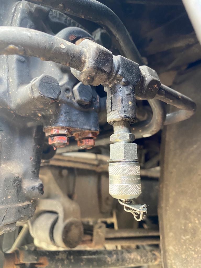

tausend Dank! Der Prüfanschluss ist das T-Stück welches man über den beiden Schrauben im ersten Bild sieht? (In der etwas dünneren Leitung - wirkt vielleicht auch nur so)
Und die Einstellschrauben sind dann jeweils eine pro Endlage (rechts/links)?

hatte auch kein Prüfinstrument gefunden was in den Anschluss passt, habe den getauscht gegen eine ganz normale Hydraulikverschraubung mit Übergang auf Minimess.
Danach war es kein Problem mehr. Ist übrigens interessant wie Druck zu Lenkkraft steht, ich würde immer nachmessen, ist eindeutig die bessere Lösung.
Einfach mal nach Parker oder HansaFlex fahren, der Spaß keine 50 Euro..

Hier mal eine Anleitung um den Hydraulischen Lenkeinschlag einzustellen.
Am Lenketriebe sind unten zwei Schrauben. Die sind gekontert. Konterung lösen und Schraube eine Umdrehung rein drehen für 2-3 cm weniger Lenkeinschlag. Vorne die ist für Rechts, hinten die für Links. Dann wieder kontern. Für mehr Lenkeinschlag Schraube rausdrehen.
Der Mechanische Lenkeinschlag hat auch eine Konterung, diese lösen und Schraube rausdrehen. Dann wieder kontern.

#28 Beitrag von OliverM » 2020-10-07 21:47:47
Schaefer1996 hat geschrieben:
2020-10-07 9:23:53
Ok, aber bitte erklärt mir, was beim Einstellen mit Manometer anders ist, wir haben darüber gestern beim Einstellen lange diskutiert, konnten das aber nicht ergründen.
Christoph
Bein korrekten Einstellen des hydraulischen Endanschlages sollte der Hydraulikdruck ca. 3 mm vor erreichen des mech. Endanschlages auf 20 bar sinken. Wie bitte stellst du bei deiner Methode sicher , daß dieser Restdruck erhalten bleibt ?
Schaefer1996
Beiträge: 296
Registriert: 2019-09-30 17:15:05
Wohnort: Unnau
Re: Lenkeinschlag beim 90-16 begrenzen
#29 Beitrag von Schaefer1996 » 2020-10-11 17:13:45
Indem ich den mechanischen Endanschlag auf 3mm einstelle, nachdem der hydraulische gestoppt hat.
Atego 4x4
#30 Beitrag von OliverM » 2020-10-11 18:37:42
2020-10-11 17:13:45
Genau da liegt der Fehler ........ der hydraulische soll nicht stoppen . Aber mag das ein jeder so machen wie er möchte .
