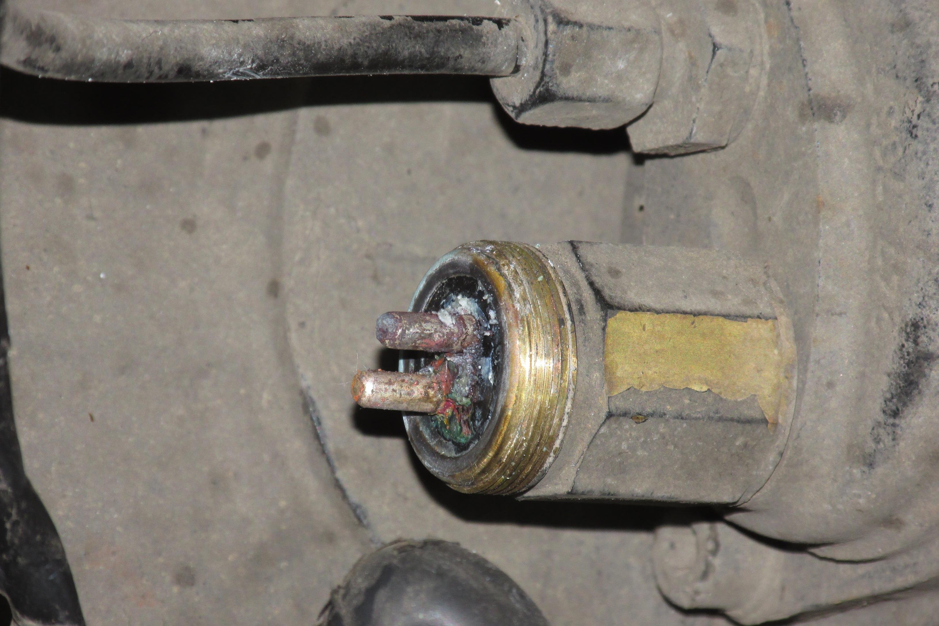

Moin Olaf,
Ja bei mir ist es auch so. Sperre schaltet aber Kontrolllampe vorne geht nicht an. Ich habe mir auch schon den Sensor an der Hinterachse angeschaut aber keinen Stecker daran gefunden. Kann das sein das ich das Kabel durchschneiden muss (kann ich mir nicht vorstellen).
Hast Du deinen Sensor getauscht? wo bekommt man diesen Sensor. kann es sein das es "nur" ein Kabelbruch ist. So wie das ausschaut am Sensor schaltet er gegen Masse. D.H. wenn ich das Kabel abmache und gegen Masse halte sollte die Kontrolllampe vorne leuchten - richtig?
Ich hoffe Du/Ihr könnt mir weiterhelfen.
Danke

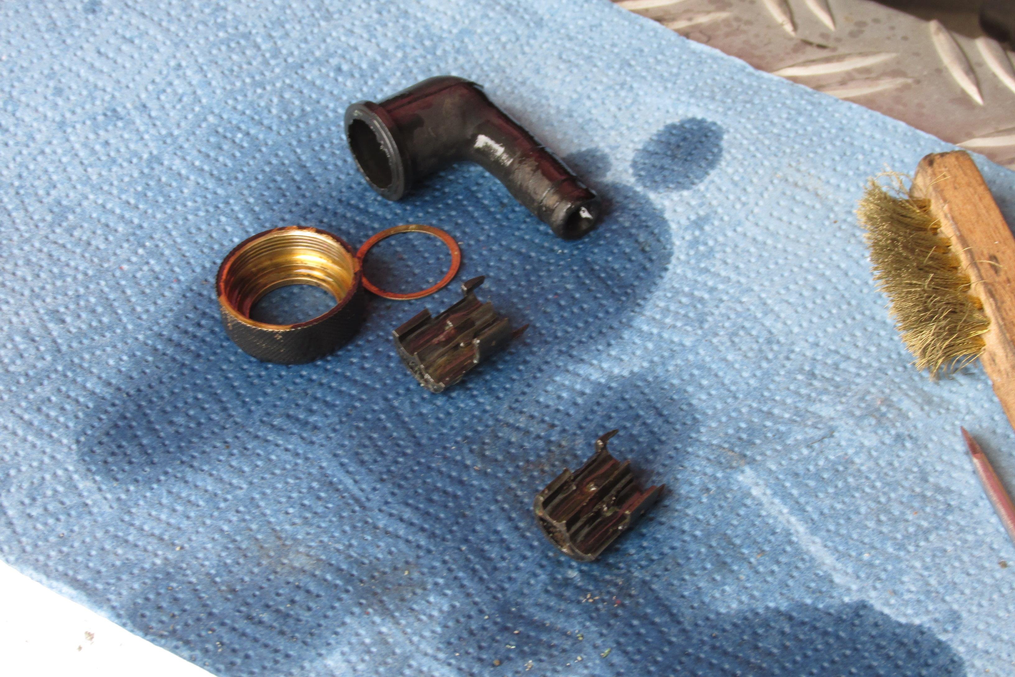

Re: 90-16 Diff-Sperre lässt sich nicht einlegen
Bei mir waren 'nur' die Anschlußkontakte korrodiert.
Alles lösen, reinigen, neuen Kontakt am Kabel angelötet und wieder zusammengebaut.
Norbert
Norbert

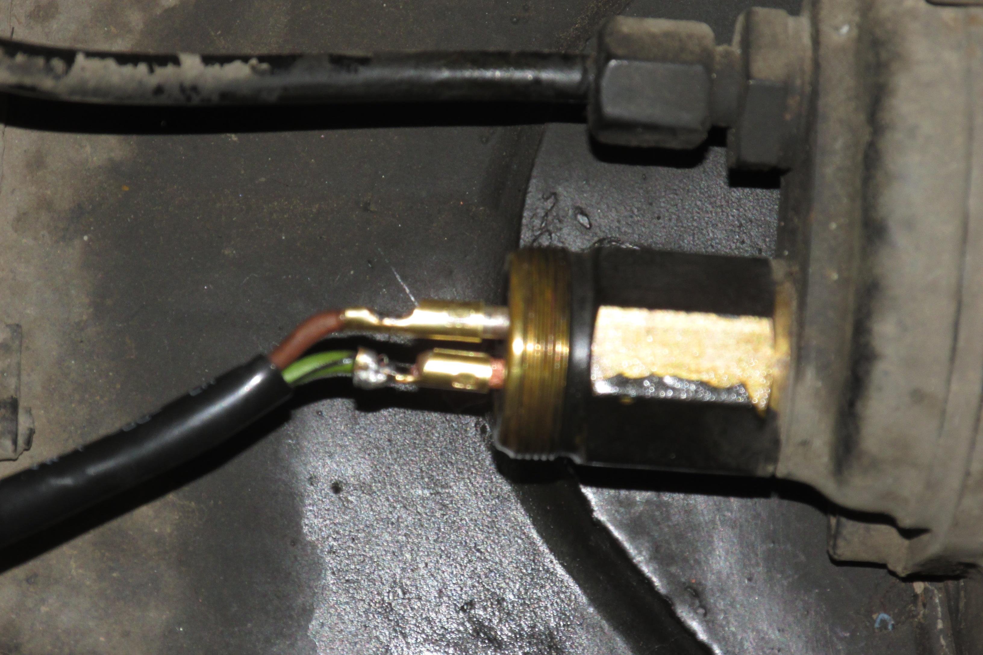

Hallo Norbert,
bei mir ist nur ein Kabel am Sensor und einen Stecker habe ich nicht gefunden. Ich bin morgen beim Oldtimer treffen da werde ich nochmal nachschauen ob ich doch einen Stecker finde.
Nee, nicht am Schalter sondern am Stecker die Kontakte verbinden (falls der Stecker gezogen ist). Dann muss die Kontrollleuchte an gehen. Diese Schalter und mit Anschlusskabel fertig konfektionierte Stecker gibt es bei Herth + Buss.
Burkhard

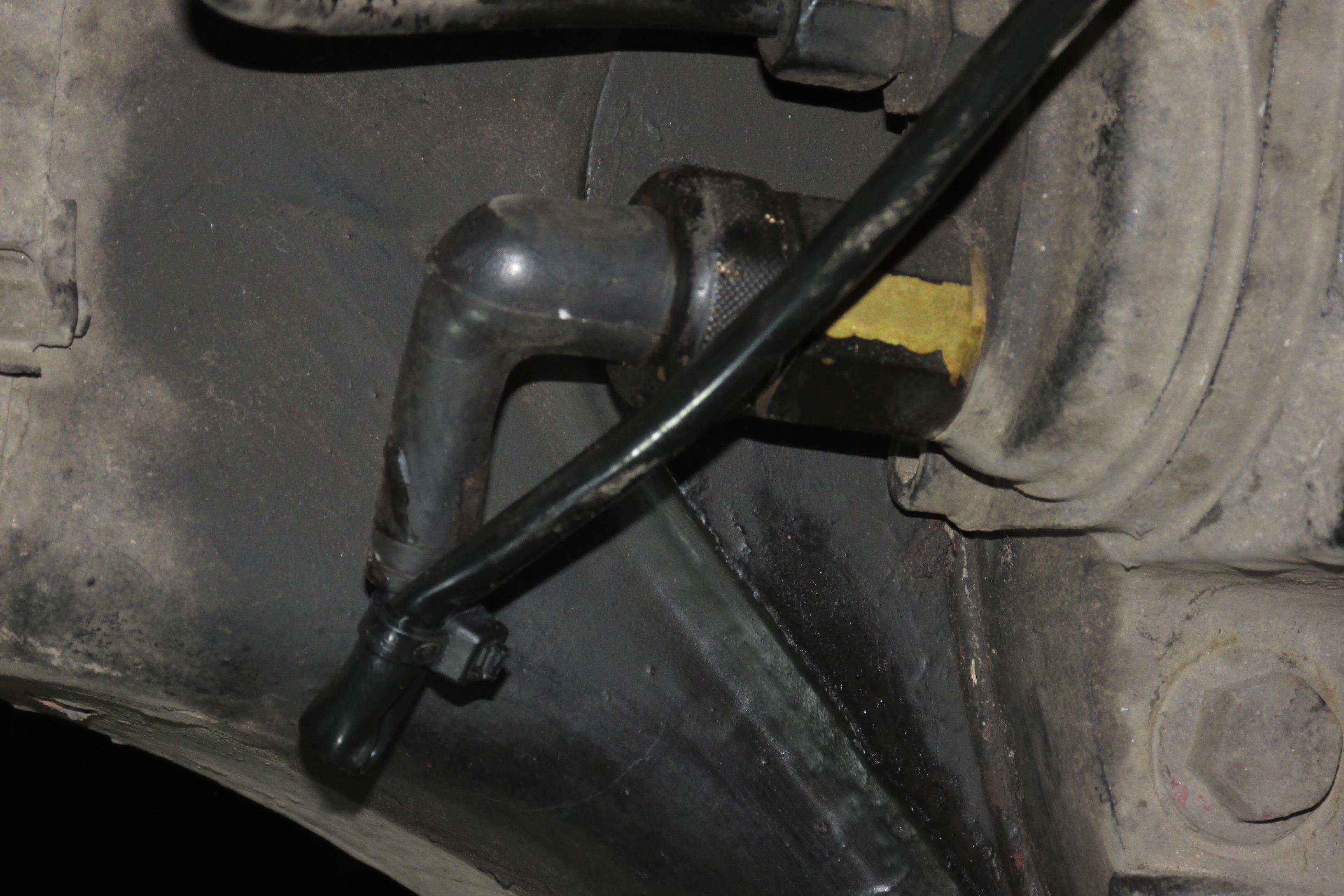

Kannst du einen Hinweis geben, wie dieser Stecker heißen könnte?
Ich möchte nicht faul sein aber die haben ja tausende im Sortiment und ich habe überhaupt kein Stichwort.
Der Stecker war bei mir total vergammelt (ständiges Glimmen der Kontrollleuchte) und meine aktuelle provisorische Lösung ist unschön.
Ich habe aber keine Idee unter welchem Stichwort ich so einen zweipoligen geschützten Stecker finden kann...
Bernhard
2525999 Ist die Iveconummer und darunter zu finden.
M24: https://herthundbuss.com/online-katalog ... e=70511128
M27: https://herthundbuss.com/online-katalog ... e=70511121
In der Stückliste stehen die Nummern der Einzelteile.
Vielen lieben Dank! M27 müsste der richtige sein. Das versuche ich.burkhard hat geschrieben: ↑2023-03-14 8:26:31M24: https://herthundbuss.com/online-katalog ... e=70511128
