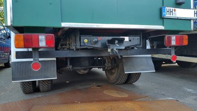

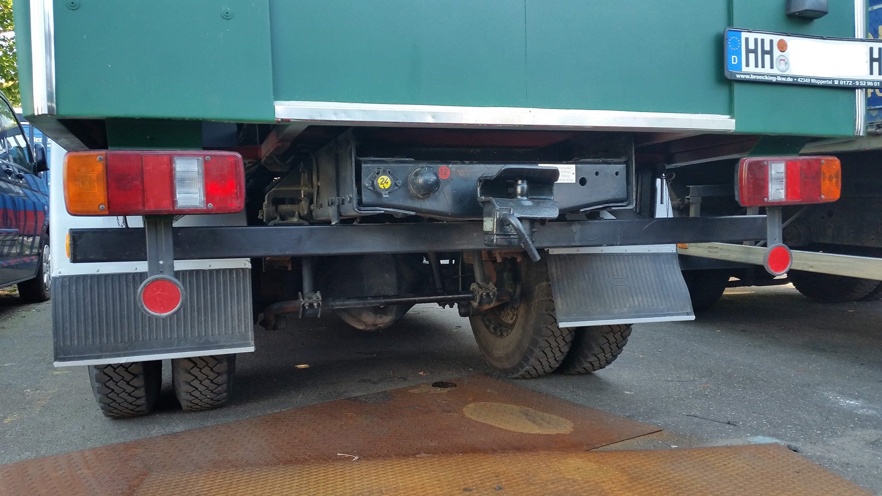

nach etwa einem Jahr Umbauphase bin ich zwar immernoch nicht fertig, aber doch schon recht weit mit meinem Veranstaltunsmobil. Im Moment zerbreche ich mir den Kopf darüber, wie ich meine neue PA Anlage (bestehend aus 4 x 15 Zoll Subwoofer und 2 x Topteil) am unkompliziertesten mit meinem Magirus transportieren kann. Ursprünglich war geplant, dass ich die Boxen nach jedem Gebrauch im Fahrzeuginneren verstaue, aber nachdem ich das nun einmal machen musste, weiß ich dass das auf Dauer nicht praktikabel ist. Außerdem benötige ich sowieso eine Halterung für den fahrenden Betrieb der Anlage auf Demos etc.
Aufgrund des Gewichts von 300 kg kann ich die Teile schlecht an nur eine Seite hängen, innen passt nicht und das Dach ist aus diversen Gründen auch keine Option. Bleibt also sinnvollerweise das Fahrzeugheck außen. Blöderweise wollte ich genau dort den Tresen/Barbereich machen und von diesem Konzept möchte ich auch ungerne abweichen. Deshalb muss die Halterung auf irgendeine Weise im Stand klapp- oder abnehmbar sein. Die Boxen werden in den meisten Fällen (also bei festem Stand) aus der Halterung gehoben und vor die Fahrzeugseite gerollt, wo sich der Dj befindet. Nur beim selteneren Fahrbetrieb verbleiben sie am Fahrzeug, hier kann dann auch mal eins von den kleinen Rolltoren an der Seite für die Bar genutzt werden und das hintere geschlossen bleiben.
