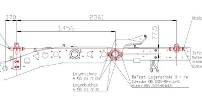

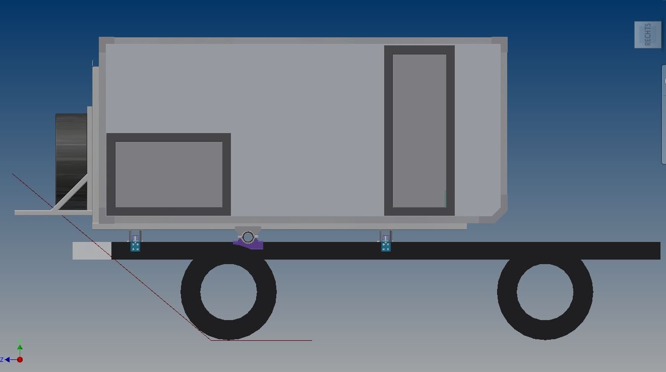

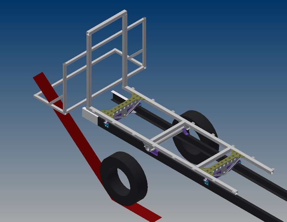

liebe gemeinde,
da es bei mir jetzt endlich an den zwischenrahmen geht für meinen 1222, wollte ich nochmal kurz fragen wie weit bzw wo ihr eure wippen vom 4punkt rahmen habt. habe 2 möglichkeiten die eine ist eher kurz die andere fast schon zulange, oder festlager weiter nach vorne, was aber jedoch laut aufbaurichtlinien doch eher im bereich der hinterachse sein sollte.
weiters habe ich aktuell an 80x80x4 formrohre gedacht als rahmen, was habt ihr genommen? gruß brezzi
Re: Wippenposition und Rohrgröße
Du weist dass du die Wippen nicht wie in der Zeichnung auf den Rahmen schrauben darfst, sondern da ein zusätzlicher Hiflsrahmen auf den Hauptrahmen muss?

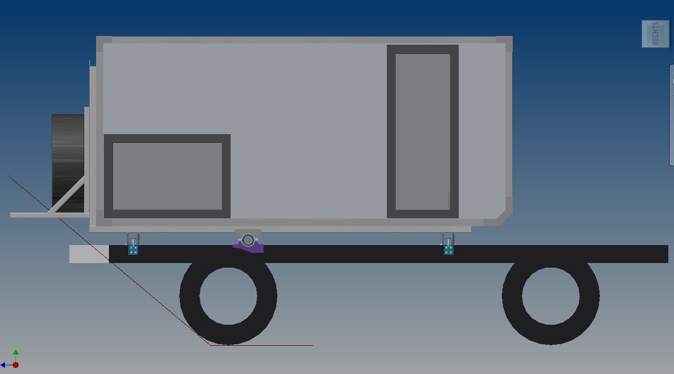

du hast natürlich recht, und die ersten versionen hatten auch einen aufbaurahmen, habe jedoch auf der abenteuer & allrad einige 1222 gesehen und keiner davon hatte einen, auch die meisten professionellen hersteller bauen keinen mehr.
ich sehe auch keinen wirklichen vorteil, denn die kraftverteilung ist vermutlich nur minimal besser, da der meistens als C profile ausgeführte aufbaurahmen nicht wirklich biegesteif sind.
da in meiner gfk kabine ein rahmen im boden eingelegt ist sollte das reichen.
Hi Mark,

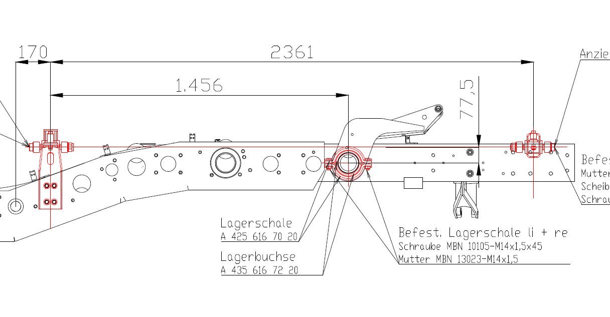

Obacht, da wird viel Mist gebaut, (Zwischenrahmen aus Alu, Versatz der Lagerstellen und so Fürze) diesen als Grundlage für eine Gegenargumentation zu nehmen, kann ins Auge gehen.
Zu deiner Lagerung. Ich bilde mir ein, einen Höhenversatz der Loslager zum Festlager zu erkennen. Das sorgt für unzulässige Spannungen. Setze dein Festlager tiefer, am besten in die Neutrale Faser des Rahmens (Loslager ebenso), dann sitzt das gut. Da muss kein Querrohr durchgehen. Es reicht, wenn Rohrstummel vom Rahmen aus nach außen zeigen. Setz einfach nen Querträger nach innen in der Nähe des Festlager, dann passt das.
Im Eisenzelt habe ich dazu einen Teil meiner Projektarbeit eingesetzt. Viel Spaß!

Ich denke, du solltest bei deinem Konzept mal etwas weniger buntes CAD machen, sondern dich mehr mit Vorschriften und Richtlinien in klassischer Textform, als einem quergelesenem nach eigenem Gutdünken zusammengeschnittenen Meinungsbild aus dem Internetforum beschäftigen. Ich sehe bei dir große Chancen auf ne teure Bauchlandung... Und damit meine ich nicht nur das Thema Hilfsrahmen...

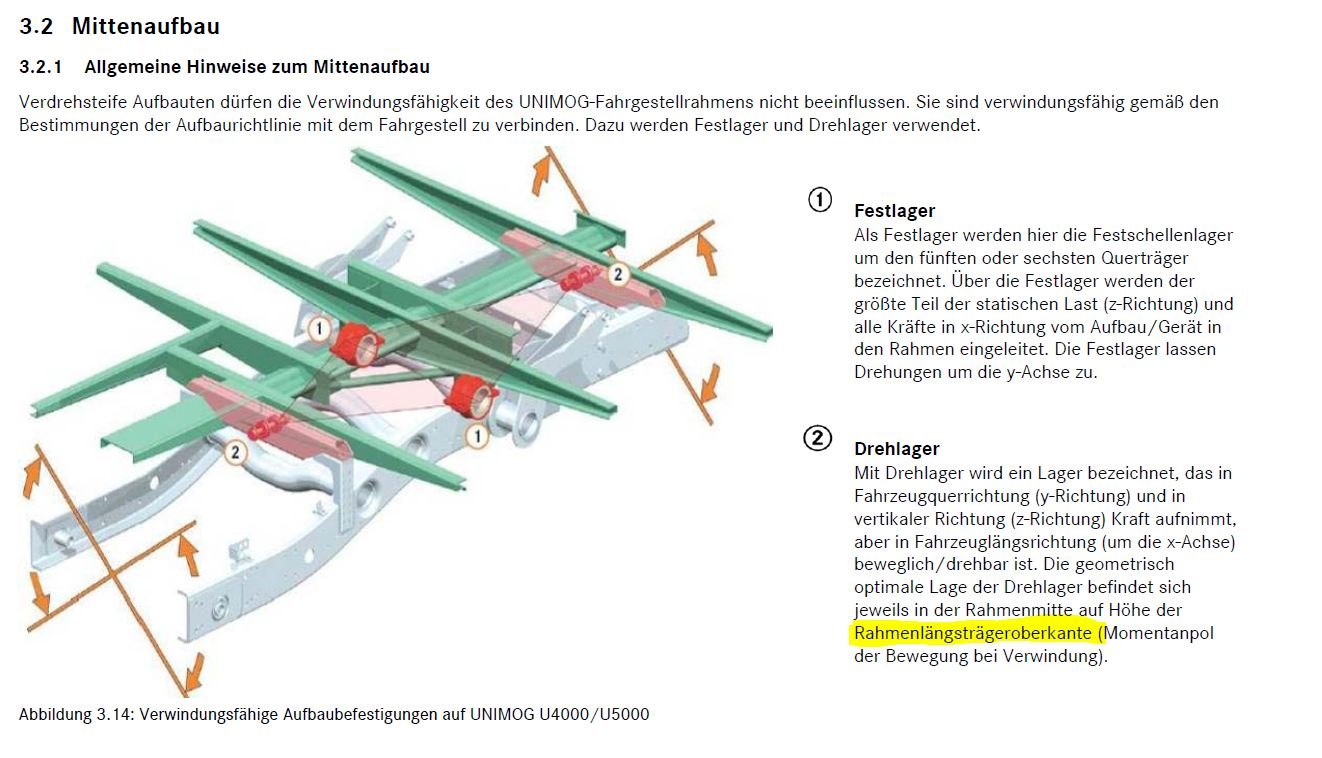

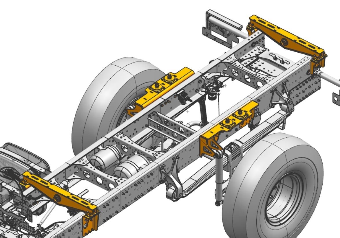

Der Zetros ist eine Ausnahme, weil sein Rahmen anders ist als der Rahmen vom LN2, MK und SK. Die Steghöhe ist beim Zetros durchgehend gleich hoch. Die anderen LKW von Mercedes haben einem Rahmen in Fischform. Hinten ist der Steg viel niedriger als in der Mitte, daher ist der Rahmenüberhang weniger belastbar und weicher. So wie Du es machen willst wird es zwar halten, Rahmenschwingungen musst du aber in Kauf nehmen. Sinn und Zweck eines Hilfsrahmens ist es, neben der gleichmäßigen Krafteinleitung, Rahmenschwingungen und Nickbewegungen klein zu halten. Unimogfahrer kennen das Phänomen unter dem Namen "Parkinson".
Siehe auch die Erklärung auf den Seiten 17 - 19 in den Aufbaurichtlinien von SCANIA.

was ich bisher so gelesen habe ist laut ARL die Oberkante der drehpunkt und nicht die neutrale faser. deswegen sind meine drehpunkte auch auf dieser höhe. bzl versatz festlager loslager, kann ich dir nicht ganz folgen, welchen unterschied macht denn die höhe des festlagers ?Obacht, da wird viel Mist gebaut, (Zwischenrahmen aus Alu, Versatz der Lagerstellen und so Fürze) diesen als Grundlage für eine Gegenargumentation zu nehmen, kann ins Auge gehen.
beim unimog und zetros wird das auch nicht auf die selbe achse gesetzt. hast du vielleicht einen link unterdem ich das finden kann ?
wie lief die genehmigung durch mercedes denn ab ?
gruß brezzi

die rahmenschwingungen kannte ich noch nicht das wäre natürlich ein grund, gibt es dazu vielleicht einen thread ?burkhard hat geschrieben: ↑2018-06-12 15:18:13Der Zetros ist eine Ausnahme, weil sein Rahmen anders ist als der Rahmen vom LN2, MK und SK. Die Steghöhe ist beim Zetros durchgehend gleich hoch. Die anderen LKW von Mercedes haben einem Rahmen in Fischform. Hinten ist der Steg viel niedriger als in der Mitte, daher ist der Rahmenüberhang weniger belastbar und weicher. So wie Du es machen willst wird es zwar halten, Rahmenschwingungen musst du aber in Kauf nehmen. Sinn und Zweck eines Hilfsrahmens ist es, neben der gleichmäßigen Krafteinleitung, Rahmenschwingungen und Nickbewegungen klein zu halten. Unimogfahrer kennen das Phänomen unter dem Namen "Parkinson".
die argumentation mit der gleichmäßigen krafteinleitung, kann ich nicht wirklich verstehen da beim fest und loslager trotzldem nicht gleichmäsig belastet wird, die last wird nur auf eine gewisse fläche rund um die lager verteilt aber sicher nicht gleichmäsig. da einfach die abklinglänge der entstehenden spannungen sehr kurz ist.
gruß brezzi

Moin Brezzi,brezzi hat geschrieben: ↑2018-06-12 19:22:44bzl versatz festlager loslager, kann ich dir nicht ganz folgen, welchen unterschied macht denn die höhe des festlagers ?
gruß brezzi
Das grüne Licht gab's vom TÜV, nicht vom Daimler.
Wenn du die Primärquelle willst, muss ich dich bitten bis August zu warten. Wir haben in 2 Wochen Prüfungszeitraum und ich hab jetzt keine Zeit meine 2 Leitz Ordner an Quellen nach der Aussage zu durchforsten. Meine Zitatation ist-sagen wir mal-"ausbaufähig"...
Schick mir deine Telefonnummer per PN, dann können wir zur Not fragen am Telefon klären....
... dann haben die anderen aber nichts davon und können nichts dazu lernen.
Die ARL fordern nur, dass die Drehlager der Wippen auf einer Höhe sind. Die ARL fordert nicht, dass es keinen Versatz Festlager/Loselager geben darf. Beim Unimog ist der Versatz auf der relativ kurzen Strecke sogar relativ groß.
Bezüglich der neutralen Phase ist es gar nicht so einfach, die Lage der neutralen Phase zu ermitteln. Sie liegt jedenfalls nicht in der Rahmenmitte, da die Querträger in der Regel oben angeschlagen sind. Bei einem Rahmen in Fischform wird es noch unübersichtlicher.
Wird ein Hilfsrahmen verbaut und der Hilfsrahmen mit Konsolen verwindungsarm befestigt, so wie es die ARL vom Zetros bei einer 4-Punkt Lagerung fordert, dann bilden der Fahrzeugrahmen und der Hilfsrahmen keine geschlossene Einheit. Der Hilfsrahmen kippt etwas um den Obergurt vom Fahrzeugrahmen (Stichwort „Hertz‘schen Flächenpressung“, siehe ARL von MAN). In diesem Fall ist die neutrale Phase des Hilfsrahmen anzusetzen.

In den ARL LKW von 1986 unter 5.1.3 auf Seite 47 steht, dass sich bei Selbsttragenden Aufbauten ein Montagerahmen erübrigt wenn die Querträger in einem maximalen Abstand von 600mm montiert sind.
Wie die Kräfte in den Rahmen eingeleitet werden hängt dann von der Beladung in dem Aufbau ab
( z.B. Punktlast am Anfang, in der Mitte und am Ende ).
Analogie:
Wenn man also die Nutzlast durch die Anzahl der Querträger im Abstand von 600mm teilt, dann hat man die max. zulässige Last die an
jedem Querträger eingeleitet werden darf.
Wenn wir dann von einer Rautenlagerung ausgehen wir diese Last quasi über 3 Querträger eingeleitet.
Wenn also diese Last ausreicht sollte es kein Problem sein.
Also zum Beispiel 5 Tonnen Zugladung verteilt auf 8 Querträger = 625 kg je.
Bei 3 Querträgern => 1875 kg.
Wenn das lang => OK.

Bei Selbsttragenden Aufbauten wie sie in der ARL LKW von 1986 gemeint ist, ist der Hilfsrahmen in dem Aufbau integriert, also dennoch vorhanden.Biersieder hat geschrieben: ↑2018-06-12 21:43:18In den ARL LKW von 1986 unter 5.1.3 auf Seite 47 steht, dass sich bei Selbsttragenden Aufbauten ein Montagerahmen erübrigt wenn die Querträger in einem maximalen Abstand von 600mm montiert sind.
Mit gleichmäßig ist gleichmäßiger gemeint, und das wird durch den Hilfsrahmen erreicht. Es sollen Punktlasten vermieden werden. Jeder Rahmen biegt sich bei Belastung durch, da lässt sich nicht vermeiden. In der Fachliteratur gibt es dazu sogar Durchbiegediagramme. Mit Hilfsrahmen ist die Durchbiegung geringer und verläuft weicher, darauf kommt es an.brezzi hat geschrieben: ↑2018-06-12 19:29:18die argumentation mit der gleichmäßigen krafteinleitung, kann ich nicht wirklich verstehen da beim fest und loslager trotzldem nicht gleichmäsig belastet wird, die last wird nur auf eine gewisse fläche rund um die lager verteilt aber sicher nicht gleichmäsig. da einfach die abklinglänge der entstehenden spannungen sehr kurz ist.

ich eben auch nicht und deswegen frage ich mich ja auch wo es da ein problem geben sollte? mit unseren 30jahre alten schüsseln haben wir ja so oder so keinen garantie anspruch mehr.Pirx hat geschrieben: ↑2017-11-05 16:40:36
Ich habe noch von keiner Prüforganisation gehört, die das bemängelt hätte. Allerdings trägt der Erbauer dann natürlich auch das volle Risiko für sämtliche aus der Lagerung resultierenden Schäden. Sollten z.B. im hintersten Winkel der Mongolei Risse am Fahrzeugrahmen auftreten, braucht man mit einer Aufbaulagerung, die nicht den ARL entspricht nicht beim Fahrzeughersteller nach Kulanz fragen.
gruß brezzi

Im Rahmen der Produzentenhaftung ist in erster Linie der Erbauer dran. Geht bei meiner Lagerung etwas eklatates Schief, geht es zuerst an mein Privatvermögen, nicht an das des TÜV Ings...
Wenn der Laie und Privatmann baut und der Prüf Ingenieur einträgt, dann ist der Ball beim Prüfingenieur und wenn das schief geht, also nicht wenn der Rahmen reißt und das Fahrgestell schrott ist, sondern so ne Kiste runter fällt oder deshalb von der Straße abkommt, etc. und es zu einem Unfall mit Personenschaden kommt, dann ist der TÜVler mit einem Bein im Knast.
Dann kommt nämlich die Frage "wieso haben sie das entgegen der Aufbaurichtlinie eingetragen", "wo ist die Konstruktion davon", "wo sind die Berechnungen und Festigkeitsnachweise", wo ist evtl. der "Schwingungsnachweis", "hat es einen Fahrversuch gegeben", etc. und dann wird man dem Prüfingenieur schon nachweisen können, was nicht gehalten hat und wo er einen Fehler gemacht hat...
Der Endkunde sagt dann "ja, ich hab das so gebaut wie es im Internet stand und der Herr vom Tüv ist ja der Sachverständige der das abgenommen hat".
Im Zweifelsfalle wird bzgl. deines Privatvermögens wahrscheinlich deine KFZ Haftpflichtversicherung einspringen...
Bzgl. Konstruktiver Kritik finde ich meine Kritik schon recht konstruktiv.
Bzgl. Verbesserungen irrst du dich. Klar kann ich ne Skizze machen, aber, ich habe mich mit dem Thema vor ein paar Jahren bei meinem LKW sehr ausgiebig beschäftigt, und festgestellt dass mir für die ordentliche Konstruktion einer 4-Punkt Lagerung in einigen Dingen das Knowhow fehlt und die Defizite auf zu holen mehr sind, als n Wochenendseminar.
Grade im Bereich wie verbiegt sich dass doch, welche Kräfte kommen zu Stande, wie verdreht sich der Rahmen, wo liegt die Neutrale Phase, wie verhält sich dass im Bereich Schwingungen und ggfls. Schwingungsrisse und auch bei der Frage der Fahrstabilität im Straßenverkehr, etc. habe ich dann festgestellt, dass mir das ne Nummer zu hoch ist und bin der Meinung, dass man dass nicht nur mal eben mit etwas Interesse und Internetleserei vernünftig konstruiert bekommt.
Konstruktive Kritik wäre halt, dass was man da baut mindestens auf einen Montagerahmen zu setzen, um den Aufbaurichtlinien zu entsprechen und das eingetragen zu bekommen. Alle renomierten Hersteller bauen dass wenn sie so eine Lagerung bauen, genau so. Das hat eben seine Gründe.
Sicher gibts hier im Forum welche die das konstruieren können dass, da habe ich schon anspruchsvollere Leistungen gesehen, aber ich kann sowas nicht.
Ich hab nen Abschluss in BWL, also den Preis, den könnte ich dir ausrechnen
Deshalb -und wegen der anderen negativen Punkte einer 4-Punkt Lagerung- habe ich eine einfache Federlagerung gebaut, weil man dabei nicht so viel falsch machen kann und meine Ingenieursfähigkeiten für mehr nicht gereicht haben. Vor allem bei dem Mercedesrahmen, der nicht aus gleichstarkem Profil besteht, dürfte die Berechnung der Neutralen Phase schon nicht ganz so einfach sein.
Um vieleicht noch was rein Konstruktives bei steuern zu können:
Dein Hintereslager bleibt bei Rahmenschwingungen / Verdrehungen auf 0 Lage.
Bei den beiden Festlagern über der Achse tut sich auch noch nicht viel.
Aber nach vorne hin kommt es ja zu einer Biegung und Längenänderung. Wenn du die mittleren Festlager oben auf den Hauptrahmen setzt, dann biegt sich dein jetzt gezeigter Rahmen m.E. genau da rüber. Das heist, vorne zieht er runter / hoch und überträgt die Kraft auch ins hintere Lager...
1. Ich würde daher vorschlagen, sowohl aus Schwingungsgründen, als auch aus Punktlastgründen als auch aus Gründen der Fahrstabilität und der Eintragung einen ordentlichen Hilfsrahmen mit Torsionsweichen C-Profilen vor zu sehen, gemäß Aufbaurichtlinie.
2. Ferner würde ich prüfen, ob die im Kofferboden verbauten Trageprofile wirklich dafür geeignet sind, den Koffer fest zu halten und die Gesamte Kraft von Wänden, Dach, Hängeschränken und ggfls. späteren Wünschen wie Dachträger, Solaranlage, etc. wirklich tragen können, denn da habe ich so meine Zweifel. Müsste dann schon n ziemlich dicker Boden sein...
3. Würde ich bezüglich der Verdrehung und der Belastungen der einzelnen Lager bei Schwinungen und Torsion nochmal genau prüfen ob das wirklich richtig geht...
4. Fehlen m.E. in der Konstruktion noch einige Knotenbleche, vor allem hinten am Heckträger....
für alle die die bewegung nicht ganz klar ist, habe ich hier eine kurze Simulation erstellt.Mark86 hat geschrieben: ↑2018-06-13 14:58:15Grade im Bereich wie verbiegt sich dass doch, welche Kräfte kommen zu Stande, wie verdreht sich der Rahmen, wo liegt die Neutrale Phase, wie verhält sich dass im Bereich Schwingungen und ggfls. Schwingungsrisse und auch bei der Frage der Fahrstabilität im Straßenverkehr, etc. habe ich dann festgestellt, dass mir das ne Nummer zu hoch ist und bin der Meinung, dass man dass nicht nur mal eben mit etwas Interesse und Internetleserei vernünftig konstruiert bekommt.
1.Ich bin von dem monatage rahmen eignetlich nur wenig begeistert,Mark86 hat geschrieben: ↑2018-06-13 14:58:151. Ich würde daher vorschlagen, sowohl aus Schwingungsgründen, als auch aus Punktlastgründen als auch aus Gründen der Fahrstabilität und der Eintragung einen ordentlichen Hilfsrahmen mit Torsionsweichen C-Profilen vor zu sehen, gemäß Aufbaurichtlinie.
- da er die verwindung einschränt
- die Neutrale Faser verschiebt
- unnötig die bauhöhe und den schwerpunkt nach oben verschiebt
- die punktlast auch durch einen geteilten Rahmen gelöstwerden kann, wenn überhaupt nötig
- die konstuktion komplizierter wird
3.genau dazu dient die simulation.
4.dieser ist in der skizze oben auch nur symbolich gezeichnet und nicht ausmodeliert.
Guten Abend brezzi,brezzi hat geschrieben: ↑2018-06-13 15:39:22
1.Ich bin von dem monatage rahmen eignetlich nur wenig begeistert,2.Das mit dem intergrieten Rahmen wird doch bei Kühlfahrzeugen schon seid jahrzehnten gemacht, ich verstehe die bedenken nicht.
ich habe aus ähnlichen Gründen genau wie du gebaut. Auto fährt super.
Tüv war kein Thema.
Gruß Expo
Wenn du unbedingt auf einen Hilfsrahmen verzichten möchtest, dann orientiere dich hinsichtlich der Konstruktion und der Dimensionierung an die werksmäßig für den Zetros erhältliche 4-Punkt Lagerung und an die Empfehlungen von MAN für Aufbauten ohne Hilfsrahmen.
Also Krafteinleitung (Verschraubung) nur am Rahmensteg und über eine größere Flache verteilt, als in deiner Zeichnung erkennbar. Keine Krafteinleitung (Abstützung) am Obergurt. Wird häufig gemacht, ist aber falsch.
Statt der Konuslager gehen auch die Lagerschalen. Das Rohr darf dann aber keinen zusätzlichen (steifen) Querträger für den Fahrzeugrahmen bilden, so wie es in deiner Zeichnung erkennbar ist. Damit baust du eine zusätzliche Versteifung in den Fahrzeugrahmen ein, und gerade das möchtest du ja vermeiden.
Wie viele cm beträgt bei dir der Abstand Obergurt zu Kofferboden?
Burkhard
Burkhard
1. Die Verwindung soll ja eben in gewissem Maße eingeschränkt werden, um die Schwingungen raus zu nehmen. Bauhöhe und Schwerpunkt sind halt das Problem der 4 Punkt Lagerung...expo1 hat geschrieben: ↑2018-06-13 17:00:01Guten Abend brezzi,brezzi hat geschrieben: ↑2018-06-13 15:39:22
Tüv war kein Thema.
Gruß Expo
2. Seit den Jahren ist n Kühllaster auch n Luftgefederter LKW der sein Zeug von A nach B über die Straße rollt.
Das ist was ganz anderes als n Stahlblattgefederter LKW auf z.B. Pistenfahrt... Stell dir das so vor, wie als wärst du der Riese der den LKW an der Hinterachse nimmt und die ganze Zeit mit der Frequenz eines Pressluthammers hoch und runter schüttelt... Und das muss er als "Expeditionsmobil" schon über ettliche tausend KM durchhalten...
Bei mir hat sich die Heizungsverkleidung als nicht Pistenfest erwiesen, und massive IKEA Kerzenständer für Teelichter hat er im Schrank so klein geschlagen, dass sie sich als Glasmehl durch die Schanktüren im LKW verteilt haben... Das ist halt was anders als n Kühllaster im Straßeneinsatz...
Die Konstruktion wird nicht wirklich komplizierter, wenn du zwei Längsprofile mit reinmachst, das ist Kinderkram...
Mit ner *.rar Datei kann ich leider nix anfangen...
