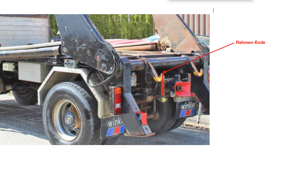

HIER MAL DIE MASSE:
Stossstange Bis Fahrgestell Ende: 6350mm
Radstand: 3800mm
Hintere Achse Mitte bis Ende Überhang: 1050mm
Abstand untere Rahmen unten bis Strasse: 1160mm
Hier ergibt sich ein Abstand von Mitte Hinterachse bis Ende Fahrgestell von 1.05 Meter. ist das nicht ganz ok?!

Ein Welaki hat, wie jeder normale Kipper auch, einen sehr kurzen hinteren Überhang. Das schränkt die mögliche Länge des Aufbaus evtl. etwas ein. Sonst sehe ich da kein Problem.
Ende Fahrgestell bis Mitte Hinterachse sind 105cm ... also eigentlich gar nicht so wenige?! :search: :angel:

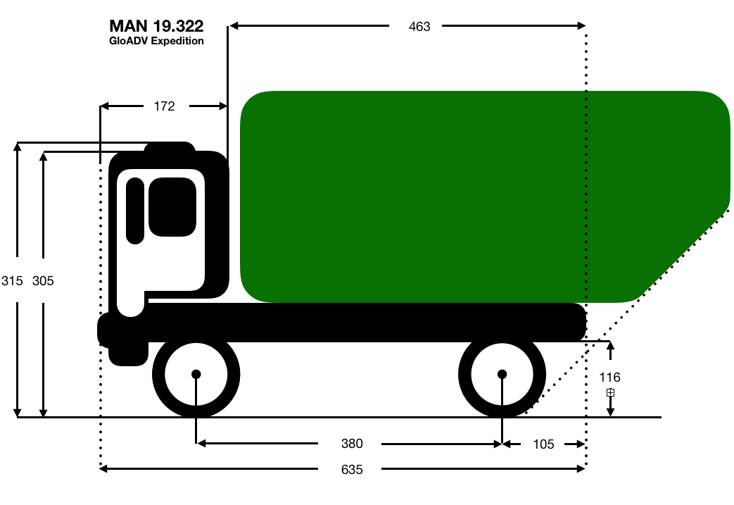

hier mal ein Bild vom Vorhaben mit den Massen, ist natürlich noch nicht ganz Detailgetreu :blush:

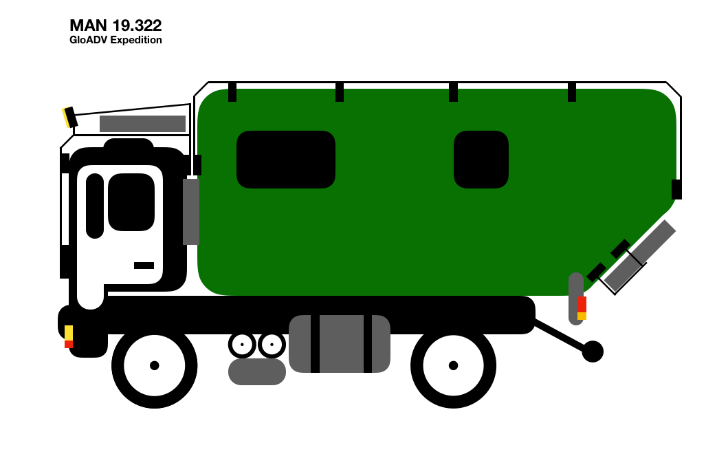

so in etwa stelle ich mir das vor :rock:

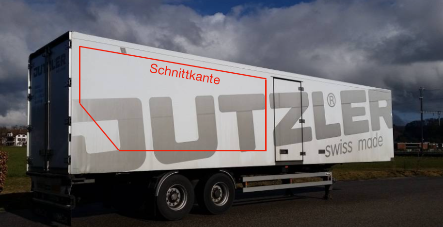

eine Idee zum Kofferaufbau:
Ich habe einen Sattelauflieger im Auge, ziemlich lang, ziemlich Hoch, ziemlich Breit, ziemlich dickes Material. Aussen GFK, dann Isomaterial PU und Innen wieder GFK, dürfte so 65mm dick sein.
Meine Idee ist es -da mehr als genug Material da ist (Wand)-, einfach aus der Wand die entsprechenden Wände für den Kofferausbau herauszutrennen und damit den Koffer neu aufbauen. Das gleiche mit Boden, Decke und Vorderwand, Rückwand...
Der Auflieger käme mich etwa 2500 Franken (2000 Euro) Unverhandelt und ist nur wenige Jahre alt und von bester Qualität (keine Kratzer o.Ä.)
Ersparnis von ca 5000-7000 Euro gegenüber neuen Panelen z.B. vom Moser...
Den Rest auf den Schrott ....
schonmal jemand gemacht?

wie sieht das Ding von innen aus?
Gruß Claus
Wenn Du jetzt noch die geplante Aufbaulänge einzeichnest, kann man vielleicht sogar eine Antwort auf die Frage nach dem hinteren Unterfahrschutz geben.

weiss :-D ... na einfach wie ein Kühler halt so ist, GFK Weiss mit Edelstahlschienen überall...
etwas vermackelt aber da käme ohnehin eine Dünne Holzschicht drüber
du meinst den gesamten Aufbau? also wie lang der Koffer gesamt werden soll?

Also wenn ich nach der dt. Strassenverkehrs und Zulassungsordnung gehe (keine Ahnung wie da hier ist...) dürfte ich ja 60% des Achsabstandes abzgl. Überhang hinten überstehen haben.
in Meinem Fall wäre das:
Achsabstand 380cm * 60% = 228cm
Also Ab Achsmitte max 228cm bis Aufbau total Ende.
Mein Überhang ist ab Achsmitte 105cm also dürfte ich Theoretisch 113cm nach Fahrgestell-Ende Aufbauen?!
ist meine Theorie korrekt?? :D

ich weiss, wie ein Kühler aussieht;
die Frage ist, wie er ausgestattet ist, Doppelstockschienen, Trennwandsystem, Rohrbahnen unter der Decke.....
...da können sich fiese Sachen in den Wänden verstecken....
....und vor allem, was er transportiert hat, TK-Ware, Milchprodukte, Fleisch, Fisch....
So ein Kühler wird sehr oft rausgewaschen, Undichtigkeiten bleiben nicht aus, da steckt der vorprogrammierte Mief tief im Schaum....
Gruß Claus

#24 Beitrag von GloADV » 2018-06-10 19:26:22
so hätte ich es gerne :-D gemäss meiner Zeichnung :rock: ...mal schauen wie das Endergebnis wird hihi
gefällts euch? :joke: :spiel:
Die maximale Überhanglänge ist nicht in Gesetzen geregelt, sondern wird vom Fahrzeughersteller angegeben. Den MAN-Wert kenne ich nicht, die 60% werden aber schon hinkommen. Gelten aber natürlich nur unter der Vorraussetzung, daß die Mindest-Vorderachslast noch eingehalten wird.
Ja, Deine Theorie ist soweit korrekt. Heißt das, Du möchtest die maximale Überhanglänge für den Wohnaufbau ausnutzen?
Nach EU-Vorschriften darf die Hinterkante des hinteren Unterfahrschutzes höchstens 40 cm vom hinteren Ende des Aufbaus entfernt montiert werden. Das bedeutet, die Halterung des Unterfahrschutzes muß vom Ende des Fahrgestellrahmens bis zum Unterfahrschutz eine Länge von 73 cm überbrücken. Natürlich könnte man so etwas bauen, und das sogar so stabil, daß es die vorgeschriebenen Aufprall-Kräfte erfüllt. Leider ist der LKW aber von 1992. Damit dürfen nur noch Unterfahrschutze montiert werden, die eine EG-Typgenehmigung besitzen. Ich kenne keinen käuflichen, klappbaren Unterfahrschutz, der so lang wäre. Da wir von einem Allrad-LKW reden, macht ein starrer Unterfahrschutz ja keinen Sinn. Oder umgekehrt, bei einem solch gewaltigen Überhang macht der Allradantrieb nicht mehr viel Sinn.
Es kann natürlich sein, daß in der Schweiz die EU-Vorschriften keine Bedeutung haben und irgendein selbstgebauter Unterfahrschutz zulässig wäre. Das bezweifle ich aber.

Nein, möchte nicht alles für den Wohnaufbau nutzen, es soll ja noch etwas Gedönse hintendran kommen, vllt Treppe oder so, ... Mein Plan ist noch am reifen.
Aber sicher hätte ich natürlich schon die maximal Länge, die ich haben darf und gleichzeitig im Rahmen des machbaren/erlaubten.
Deiner Aussage aber gebe ich genug gehör und kümmere mich mal darum! Überhang und Unterfahrschutz beim Importeur von MAN abkläen, das mach ich Morgen gleich und berichte. Gut, das es dich gibt :) danke Pirx !
