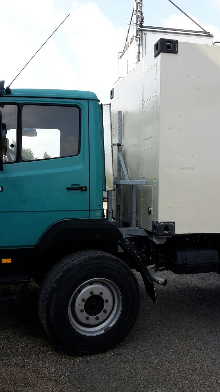

Wir sind sehr gespannt und bestehen auf dem weiteren Bericht. Wir hatten auch anfangs überlegt das Fahrerhaus zu wechseln, allerdings von der kurzen Nahverkehrskabine auf Fernfahrer. War uns dann zu aufwändig. Und komplex. Und hätte zu deutlichem verzug beim Rahmenbau geführt.. Und da hatten wir schon einen Termin, den wir auf keinen Fall canceln wollten.
Jetzt haben wir einen 'Rucksack' dort wo früher ein großer Durchstieg in der Rückwand war. Nur die Höhe ist noch etwas knapp :( .
Das silberne Ding ist der Rucksack
Das silberne Ding zwischen Fahrerhaus und shelter ist die Verlängerung, der Rucksack. Damit können wenigstens die Sitze weit nach hinten. Und etwas Stauraum ist auch gewonnen.

#28 Beitrag von Itchywheels » 2018-07-21 20:10:27
Heute war ein großartiger Tag.
Die Vorarbeit der letzten Woche hat sich ausgezahlt - unsere Feuerwehr hat seit heute eine Fernfahrerkabine!
Im Großen und Ganzen ging alles ganz gut - einen kleinen Schreckmoment gab es als wir bemerkten, dass die Haltebolzen der Kippscharniere unterschiedliche Durchmesser haben und die Scharniere sich auch in der Breite um 5mm unterscheiden.
Aber die beiden Halter waren schnell von der Feuerwehrkabine auf die FF Kabine umgeschraubt....
Ein Video der ganzen Aktion wird es bald in einem neuen Blockbeitrag auf unserer Seite geben.
Vorab aber schon mal ein paar Bilder für euch.
