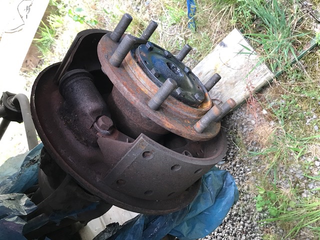

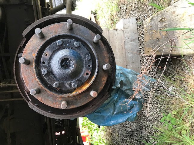

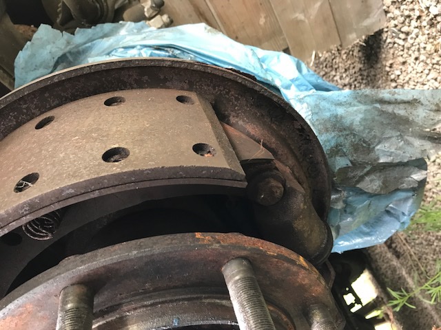

Re: Vorderachse von 130D9FA und Iveco 90-16 gleich ?
#12 Beitrag von OliverM » 2018-05-25 14:19:22
90-16 VA
Garfield
Beiträge: 5414
Wohnort: 87xxx
#13 Beitrag von Garfield » 2018-05-26 8:47:57
Danke Olliver , das sieht so aus als ob es passen könnte .
