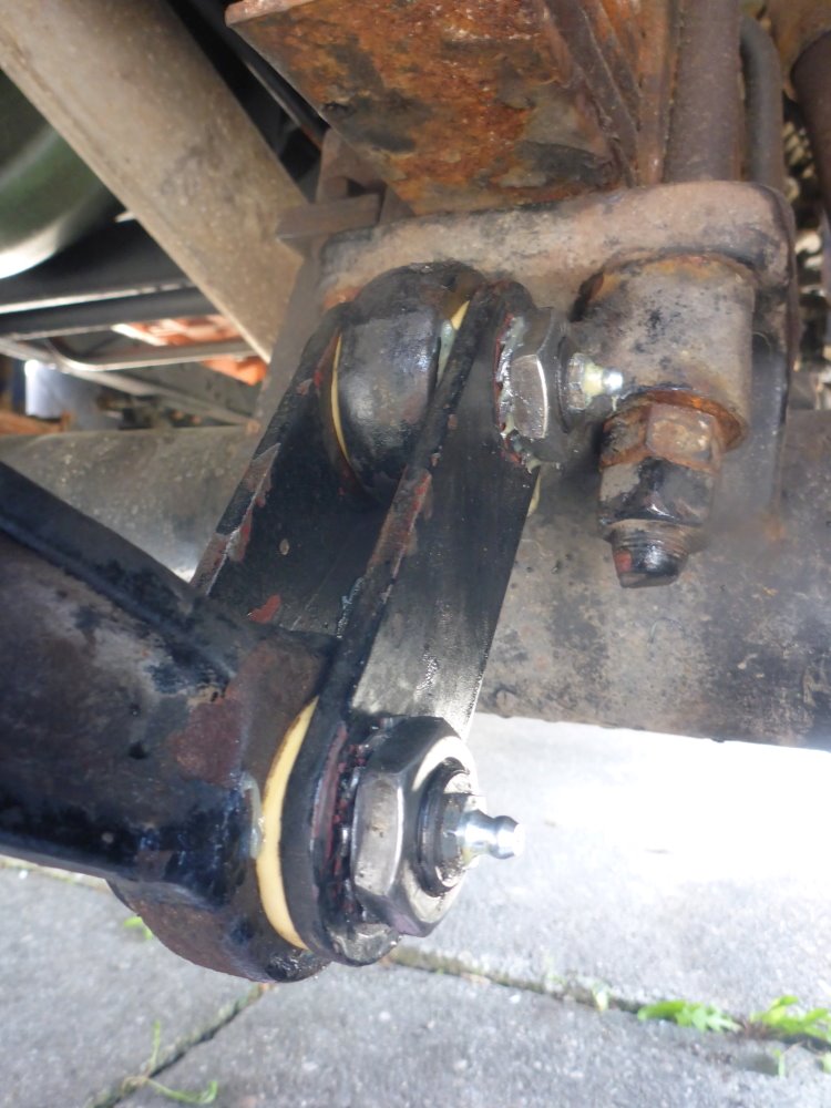

Hallo Forum,
vielleicht kennt das ja einer von euch: Plötzlich gibt die Vorderachse Geräusche von sich, die vorher nicht da waren! Bei mir war das so: Wenn ich aus meiner Halle will, muss ich über eine Art Hubbel fahren, und da hat's plötzlich zunehmend gekracht. Das war definitiv vorher nicht so. Also mal mögliche Ursachen durchgedacht: Achseschenkelbolzen (Hach nööööö), Federn (Nönönö!), Aufhängung (Ouh nou!), Stabi (Hä?).....
Der böse Bube (auf gut English THE BAD BOY aka D.T.) war bald ausfindig gemacht: Stabi, oder -wie bei es Merdces genannt wird- "Drehstab Vorderachse". Dieser ist mit dem Achsgehäuse verbunden, und hier liegt der Hase im Pfeffer. Rabbit in pepper praktisch:
Verbindung Drehstab-Achsgehäuse
Das ist ausgeschlagen. Merkt man gleich wenn man mit der Faust gegen den Stabi schlägt: Dann kracht's nämlich -> Found Rabbit!
Zum Glück gibt's einen Repsatz dafür: A 360 320 00 41

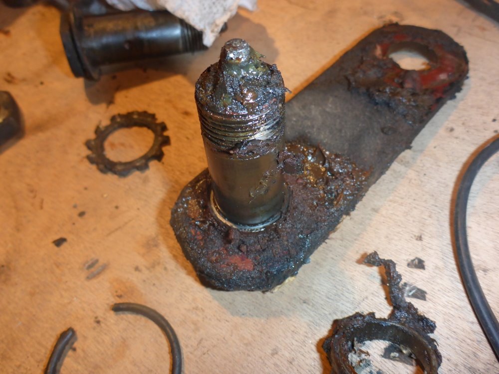

Aber erst mal das alte Teil ausbauen. Is a bissal a Sauerei, weil: G'scheit g'schmiert halt! (Hochdeutsch "vorbildlich abgeschmiert")
Altes Teil ausgebaut
Sonst ist der Ausbau kein all zu großes Problem, lediglich die Sicherungsringe können einen nerven. Aber es sind jeweils zwei, also pro Seite vier, macht insgesamt ca. acht, da sollte es gegen Schluss zu schon laufen mit dem rauspopeln.

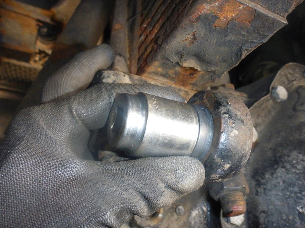

Beim Einbau des Repsatzes ist eine Nuss SW 24 hilfreich
Nuss SW 24 zum Einbau

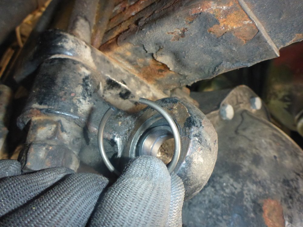

Sicherungsring rein (geht rein einfach, wie üblich)
Sicherungsring
Sicherungsring
Sieht ja schon mal gar nicht so schlecht aus, bisher. So far so gooooood

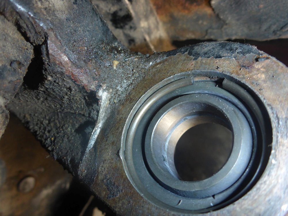

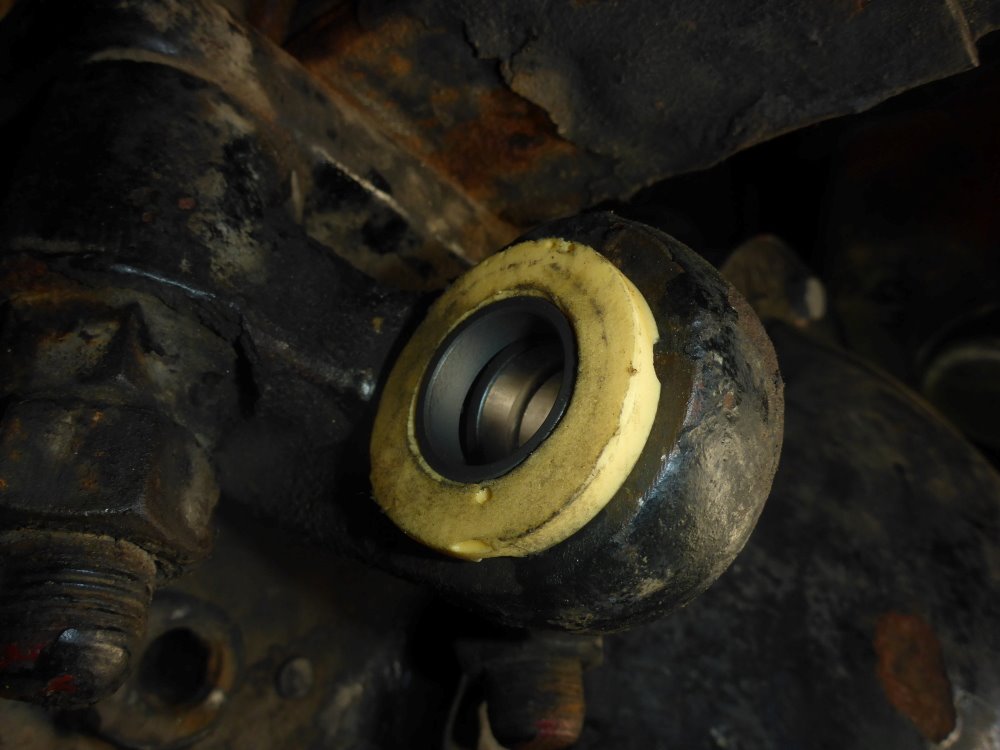

Jetzt noch die Abstandshülsen, und da gehört doch tatsächlich noch so ein Gummiteil rein. War bei mir hinfortgegammelt. Gammelt away
Abstandshülse
Abstandshülse

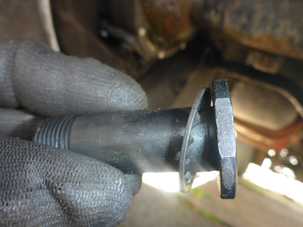

Jetzt noch den neuen Bolzen rein. Übrigens gehört die Zahnscheibe mit Ring auf die Seite des Bolzenkopfes, die Zahnscheibe ohne Ring auf die Seite der Mutter. Nur so nebenbei, falls sich das jemand fragen sollte wo was hingehört.... :idee:
Bolzen
Bolzen

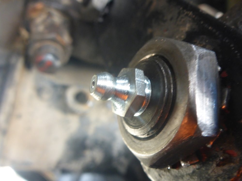

Zum Schluss gibt's noch einen neuen Schmiernippel, ist auch im Repsatz dabei
Schmiernippel
Schmiernippel

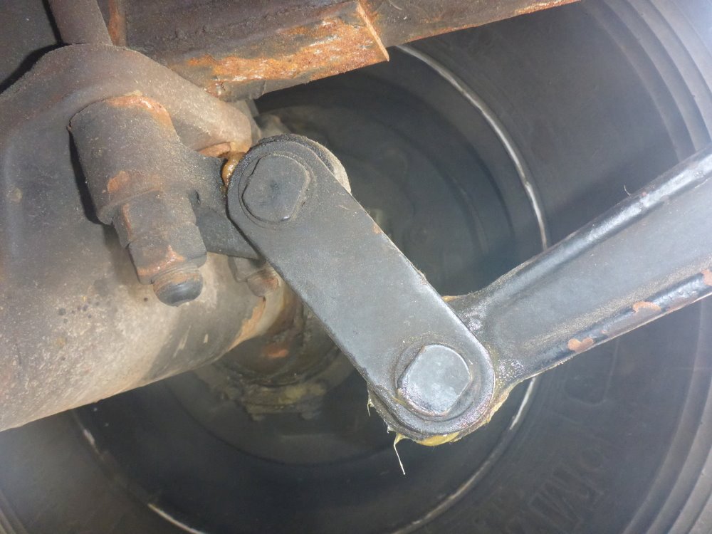

Andere Seite dito. Fertig.
Fertig
Fertig
Jetzt kracht auch nix mehr. Man kann also getrost wieder über Hubbel fahren. Weil über Hubbel fahren kann ja schon mal richtig ins Auge gehen (Pulp Fiction: "Wahrscheinlich bist du über einen Hubbel gefahren")

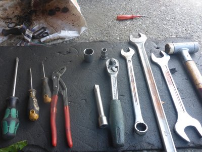

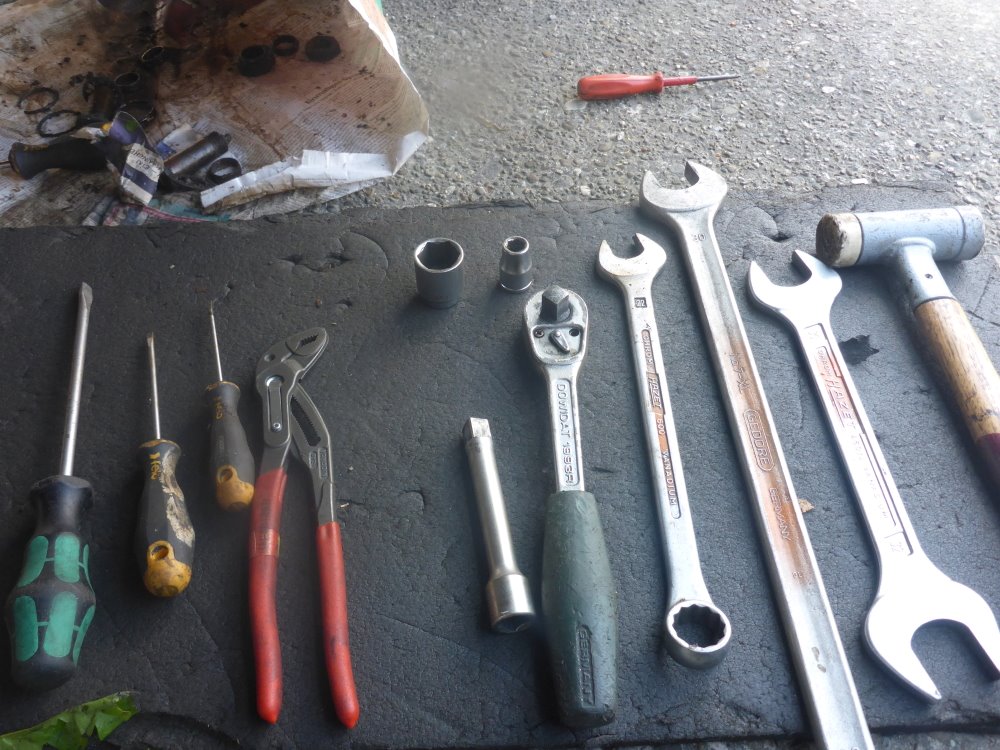

Benötigtes Werkzeug:
Werkzeug
Werkzeug

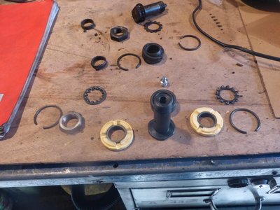

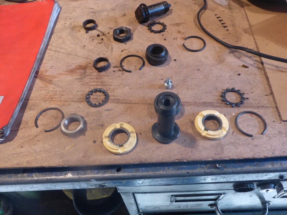

Repsatz A 3603200041. Die Nummer gilt natürlich nur für mein Auto, kann wo anders anders sein. Same-same but different. You no?
Repsatz A 36033200041

Es kracht beim Offroaden. Die Repsätze vorne habe ich vor ein paar Tausend Kilometer getauscht. Kann wohl nur hinten liegen?
Gehören da auch Gummidichtungen rein?
Denn es scheint nichts mehr vorhanden zu sein (so wie früher bei den Stabis vorne)
Ich habe 4 Gelenklager mit, A 000 981 12 31.
Brauch ich dazu noch was? Dichtungen? Muttern? Sicherungsringe? Etc...
Ich hab zusätzlich nämlich:
* 4 x A 352 326 02 74 02 Bolzen
* 4 x N070952 035101 Sicherungsblech
* 4 x N070852 035000 Mutter
* 4 x A 360 323 05 60 Dichtring (hier fehlen mMn 4 Stück, oder?)
* 4 x A 352 326 01 53 Abstandsrohr (hier fehlen mMn 4 Stück, oder?)
* 4 x N000472 055000 Sicherungsring (hier fehlen mMn 4 Stück, oder?
Danke
Re: Stabi Vorderachse Rundhauber Foto-Love-Story
#11 Beitrag von Mark86 » 2022-04-23 8:40:39
Es gibt eigentlich n Repsatz, da ist alles drinnen. Einen Satz pro Seite.
Bevor man was neu macht, einfach prüfen, du kannst den Stabi von unten anpacken und dann kannst du den mit Hand hoch/runter bewegen, wenn er Spiel hat, neu.
Beim Hauber ist dass keine große Sache, da schlagen die Buchsen aus.
Beim Frontlenker haben sie die Schmiernippel weggelassen, dann rosten die Buchsen fest, dass ist ne richtige Mistarbeit... Das hört man dann quietschen und sieht es an den rostigen Spuren an den Gelenken.
Dien "Dichtringe" sind die gelben Schaumstoffringe in Walters Bildern.

Krachen tut er, weil diese gelben Dichtringe fehlen.
Ich hab anscheinend alles für einen Tausch, nur leider fehlen 4 Dichtringe, 4 Abstandsrohre und 4 Sicherungsringe. Diese in der Türkei zu ergattern... Oh Mann 🙈
PS: gerade getestet. Wenn ich von unten nach oben drücke ist alles fest. Da sich aber die Dichtringe aufgelöst haben, bewegt es sich von links nach rechts und schlägt an.

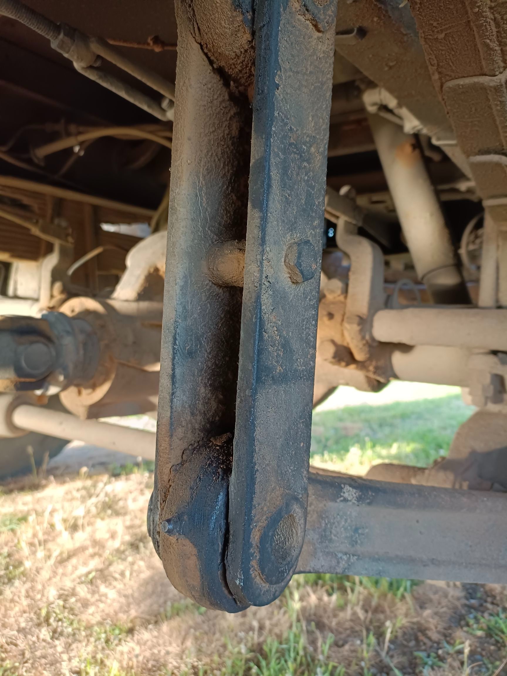

sind die Bolzen in den Blattfedern freigängig? Das gib auch ein böses grässliches Knaxen/Knarzen, besonders wenn es über eine Bodenwelle geht.
Jimmy
Panatronics
Beiträge: 268
Registriert: 2020-08-05 13:39:10
#18 Beitrag von Panatronics » 2022-04-24 19:14:54
Muss ich mir genauer anschauen, danke für den Hinweis.
Panatronics
Beiträge: 268
Hatte das Fahrzeug am Rahmen angehoben, bis die Räder (einer Achse) frei waren, die Achse ist wiederwillig, teilweise erst mit Nachhilfe, mit eindeutigen Geräusch ausgefedert. Die Bolzen der Schäkel waren so fest, das sie sich nur mit Gewalt zB. eine Bodenwelle etwas bewegt haben. Beim Ablassen des Fahrzeugs (911), ist erst nach ausreichend Belastung, die Achse mit Geräusch und ruckartig wieder eingefedert.
Versuch macht kluch.

Wie man es nimmt, es wird immer abgeschmiert und irgendwann fällt einem dann auf, Fett kommt aus der Lagerstelle, aber immer nur auf einer Seite. Die Fettbohrung ist hier nicht mittig im Bolzen angebracht sondern außer Mitte der Schmierstelle,
verteilt wird das Fett über eine leichte Abflachung im Bolzen. Kommt hier das Fett ins Stocken, kommt es nur noch auf einer Seite heraus und das Unheil nimmt seinen Lauf.
