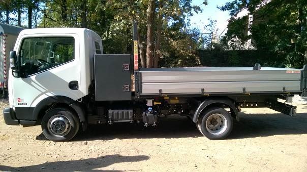

kleines update NT400
Nachdem der NT400 immer noch durch meinen Kopf spukt habe ich mich im Oktober jetzt mal um eine Probefahrt bemüht. Wir konnten einen 35.13 (3,5t, 130PS) mit Kipper einmal für zwei Stunden entführen.
Insgesamt waren wir durchaus überrascht wie angehm sich der NT400 fuhr. Klar, es ist ein pragmatisches japanisches Nutzfahrzeug und nicht mit dem blingbling in den aktuellen Transportergenrationen vergleichbar, aber er ist zügig unterwegs bis ca. 125 Km/h und dabei auch leise. Im Grund könnte man damit schon was anfangen. Im Zuge des Gespräches dannach habe ich aber dann erfahren dass die von mir gewünschte 4,5t Version bei Nissan aktuell nicht mehr bestellbar ist und dass der gesamte NT400 wohl auch nicht mehr lange im Programm von NISSAN sein wird. Ich denke mal dass es sich dann mit dem Maxity von Renault genauso verhält.
Was das für den potentiellen 4x4 Umbau von Technamm bzw. ORE heißt versuche ich gerade heruas zu finden, der soll nämlich auf den 4,5t Chassis basieren.
Schade eigentlich um den kleinen Laster...
