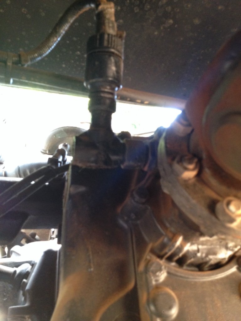

- Beiträge: 10
- Registriert: 2018-03-13 16:47:50
- Beiträge: 16944
Re: Tacho Totalausfall
Ja, das ist der Tachoantrieb.
Da er auf dem Bild am Schaltgetriebe sitzt, und nicht am Verteilergetriebe, habt Ihr entweder einen 1017 ohne Allradantrieb oder einen 1017A mit Freilaufnaben an der Vorderachse. Informationen darüber wären für die Ferndiagnose sehr hilfreich gewesen.
Ich kann anhand des spärlichen Bildes nicht sagen, ob der Tachoantrieb per flexibler Welle oder per elektrischem Geber funktioniert. Ich vermute Letzteres.
Aufgrund der dünnen Informationslage bin ich erstmal raus aus dem Thema, habe an meinem Geburtstag Besseres zu tun, als Leuten Informationen aus der Nase zu ziehen.

- Beiträge: 24411
... das interessante Detail sitzt knapp oberhalb des im Bild gezeigten Bereiches ... gehts da gerade weiter könnte es eine Welle sein und damit ein mechanischer Tachoantrieb ... gehts da wie das Bild vermuten lässt im 90 Grad Winkel weiter, so ist es höchstwahrscheinlich ein Kabel und damit ein elektrischer Tachoantrieb ... aber schon die Info Freilaufnaben deuten auf elektrisch hin ...
- Beiträge: 10
Super, vielen lieben Dank! Es ist tatsächlich ein elektrischer.
... immer am am einfachsten zu erreichenden und billigsten auszutauschenden Teil anfangen ... ich würde:
... Stecker ... Kabel verfolgen, Stecker abziehen, reinigen und mit Kontaktspray behandeln ...
... Geberantrieb ... vom Getriebe abschrauben, vorsichtig versuchen ob ich die aus dem Getriebe komende Klinge (ähnlich Schlitzschraubenzieher) drehen lässt ... sollte sie eigentlich nicht ... andereseits sollte, wenn man die Getriebeausgangswelle dreht auch die Klinge (seeeehr) langsam drehen ... also Stellung der Klinge markieren / merken und fleissig kurbeln ... dreht die dann sollte dort alles o.k. sein ...
... Geber ... Schlitzaufnahme drehen, tut sich was am Tacho? ...
... Kabel kann gebrochen sein ... Elektriker besorgen, der das mal durchklingelt ...
... GPS Gerät besorgen, Geschwindigkeit anzeigen lassen und auf den ausgefallenen Tacho pfeifen ...
