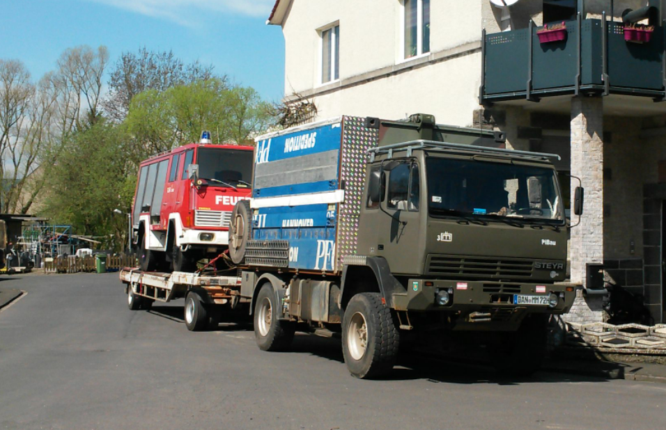

Unschlagbar die Höhe. ..die lafette ist 1,2 bzw 1,4 mit Brücke hoch....mein tieflader hat 90cm...genau die 20 cm zu hoch für unsere waldkindergärtenwagen...habe jetzz aber noch ein 2tes paar unterzüge (genau so hab ich das gemeint, der aussenträger ist auch so ein unterspannter träger) eingebaut..dann geht das auch mit dem 10t Telestapler. ...bei 3,6 t leergewicht finde ich die 16t Gesamtgewicht beachtlich...über verlängern habe ich auch schon nachgedacht...aber eher als Auszug hinten..die Ladefläche ist schon 8,5m lang ..reicht aber eben nicht für 2 Fahrzeuge. ..und bei der zuglänge geht noch was..War das nicht 18,75m?
Das finde ich besser..dann bleibt der eingeschoben noch "handlich". Die 2 verschiedenen Radgrössen könnten anstrengend werden.
Oder du leihst dir meinen mal immer....Hamburg wendland ist ja nicht die Welt. Hab leider kein besseres Bild vom Tieflader
