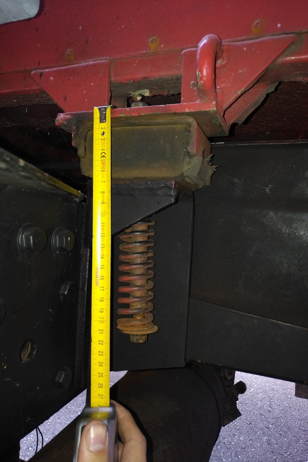

ich bin gerade an der Kabinenlagerung bei meiner Kofferlagerung angelangt.
Da die Gummiklötze ersetzen werden wollen, frage ich mich, was für ne Shore Härte das Gummi aufweisen sollte, um dafür geeignet zu sein?
Hat einer von den Anwesenden dazu ne Idee?
Klar, je nach Kunststoff ist diese vorgegeben, aber dennoch will ich nicht aktzeptieren, dass das vorgegeben ist. Zur Not drucke ich mir die Dinger selbst...

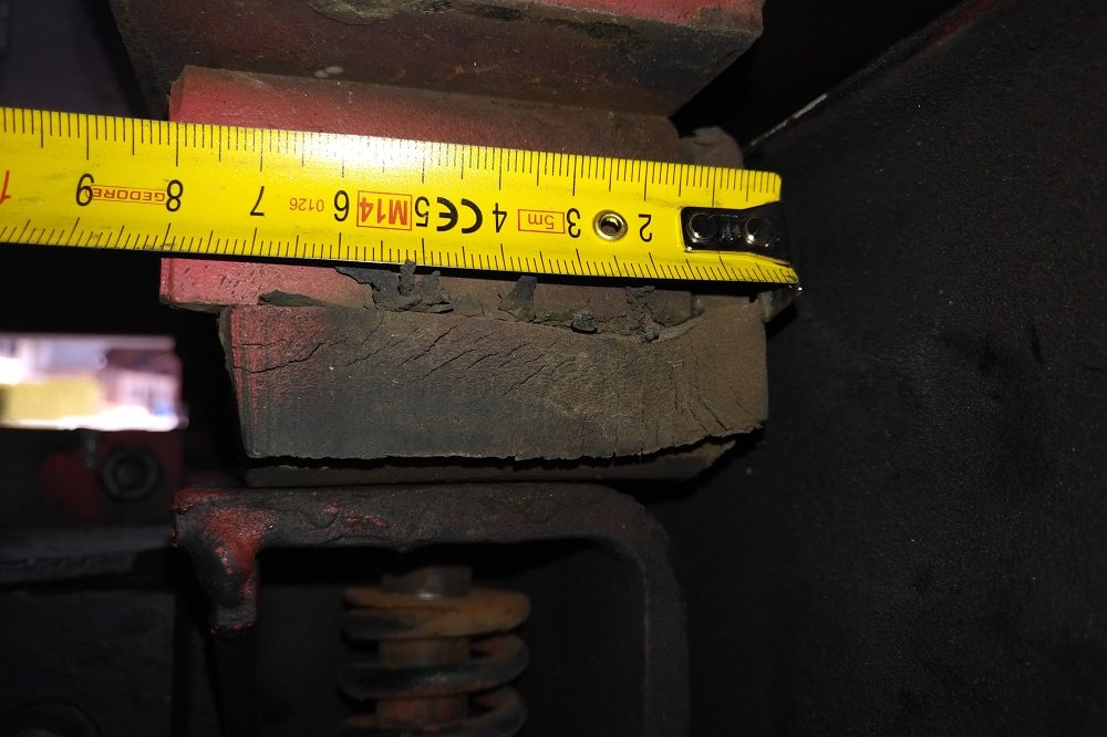

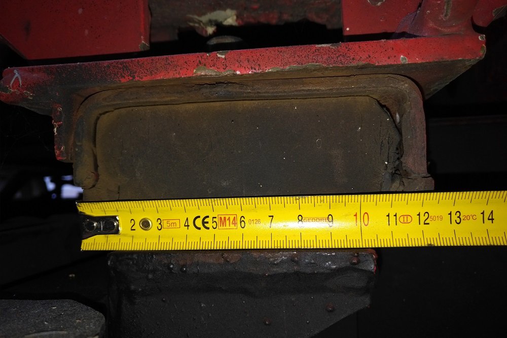

dibbelinch hat geschrieben:
2018-04-10 16:44:48
Was sind denn das für Teile? Wenn es sich um die Standard-Schwingmetalle handelt, die ich so kenne (40mm -50mm Durchmesser, an jedem Ende des Zylinders ein Gewinde
Moin Ulf,
an sich ist das eine interessante Möglichkeit, aber ich finde solche Schwingmetalle nur mit einer Festigkeit der Metallteile von 5.6, will aber mindestens 8.8.
2018-04-10 16:44:48
Oder geht es da um irgendwelche herstellerspezifischen Formteile? Das wär´natürlich was Anderes.
Ich hab hier mal drei Bilder, die das Dinges zeigen. Die Maße des Blocks sind 45x70x110.
Hier hat Felix ja seine Variante vorgestellt, aber ich möchte es zumindestens versuchen selbst zu lösen :D
