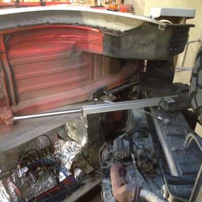

dieses Problem hat mich auch beschäftigt. Für den 8.136 gibt es für die DoKa eine hydraulische Kippvorrichtung, für die Einzelkabine leider nicht (Auskunft MAN).
Also habe ich einen Linear Aktuator verbaut, der lediglich 24 V benötigt, das wars. Kein Zylinder kann undicht werden, kein Schlauch porös, kein Hydrauliköl auslaufen. Ich bin total zufrieden, der Kippvorgang benötigt weniger als 10 Sekunden und ich muss nicht pumpen, lediglich den Knopf auf der Fernbedienung drücken. Der Zylinder ist selbsthemmend, sodass die Kabine nicht ungewollt absinken kann.

Hm , das funktioniert aber nur bei ungefederter Kabine, oder? Wenn ich bei der Hydraulik Lösung das Ventil während der Fahrt geschlossen hab merk ich das sehr schnell, es knarzt u.die Kabine federt nicht.

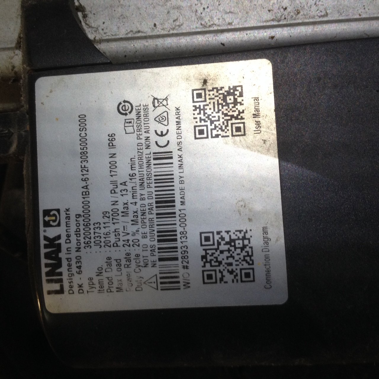

anhängend ein Foto vom Typenschild mit Herstellerangabe und QR Code für weitere Informationen.
Der Preis für den Zylinder beträgt nach meiner Erinnerung ca. 750,-- EUR netto.
Weitere Infos gern bei Bedarf.

Ich bin da auch noch am überlegen und suchen, aber das wäre mir die Sache nicht wert.
Im besten Fall, muss ich etwa zwei mal im Jahr unter die Kabine.
