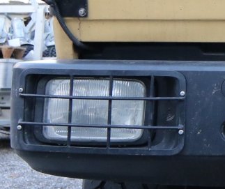

hallo Alle,
hat vielleicht jemand eine Idee wie ich am Besten zu einem Gutachten für ein Scheinwerfergitter komme?

Moin!
Wieso Gutachten? Das Ding hat vier Schrauben.
Gegen Steinschlag nützt so ein minimalistisches Gitter ohnehin nicht wirklich. Für lange Etappen auf Steinpisten würde ich da was feinmaschigeres aus V2A-Wellengitter vor die Lichter hängen.
Unter Unimoggern sind die Gitter ja auch seehr beliebt und werden zu Mondpreisen gehandelt (pro Stück 95 € hab ich neulich gesehen) - damit schützt man dann Streuscheiben, die in der Bucht für 20 € und an der Ersatzteiltheke für 40 € zu haben sind?

Re: Scheinwerfergitter
Weil ein Scheinwerfer ein Typgeprüftes Bauteil ist und man da nix vorhängen darf.
Entweder ist das Gitter in der ABE deines Fahrzeuges enthalten, was bei neuen LKWs idr. der Fall ist, oder es bleibt genau genommen nur eine Einzelabnahme. Dafür kannst du dich an z.B. die Firma Hella in Lippstadt wenden, dürfte aber teures Unterfangen werden...
Deswegen mein Verweis auf die vier Schrauben: im öffentlichen Verkehrsraum kommt der Dekoartikel ab, abseits der Straße kommt das Gitter dran und man braucht kein Gutachten.
danke für die Hinweise
Auf die Idee mit den vier Schrauben wäre ich nicht gekommen
Ich fahre einen MAN G90. Der Scheinwerfer ist ja auch in vielen anderen Fahrzeugen verbaut -vom Traktor bis zum Autobus.
Vielleicht gibts ja jemand mit Hella Scheinwerfern der so ein Gutachten hat. Das war zumindest meine Hoffnung.
Die Firma Hella werde ich nicht bemühen, das scheint mir vorweg schon aussichtslos...
Wie weit so ein Gitter Sinn macht sei einmal dahingestellt. Über Sinn oder Unsinn könnte man aber auch viele andere Sachen an unseren Fahrzeugen philosophieren.

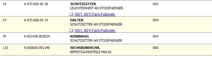

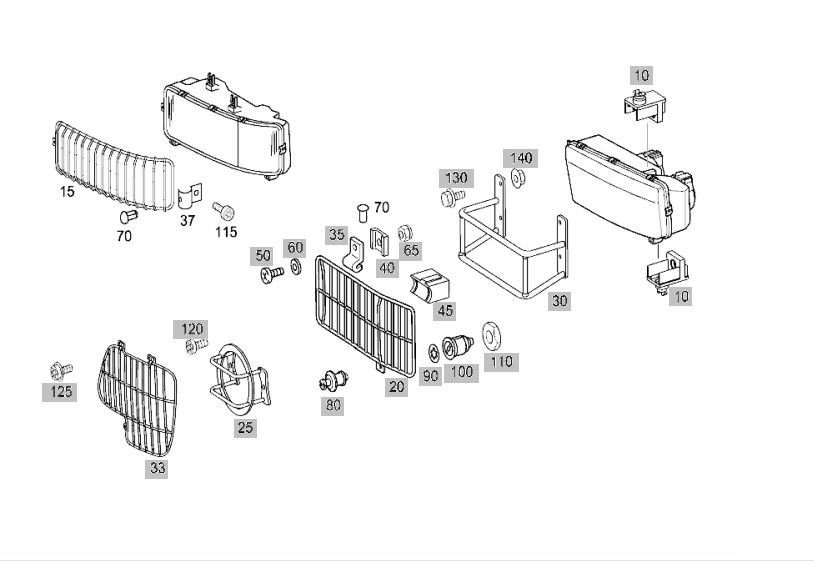

ich hätte nun doch ne Frage die zum Thema passt.
Ich habe einen Atego Doka 4x4 1225 Baujahr 2001. Wo bekomme ich den Scheinwerfergitter her.
Der MB Händler meines "Vertrauens" kann keine besorgen. Im Netz hab ich auch nichts gefunden.
Die Problematik mit der Zulassung ist mir bewusst.
Danke
Gruss aus dem süd-westen
Kalle
Danke
Kalle
