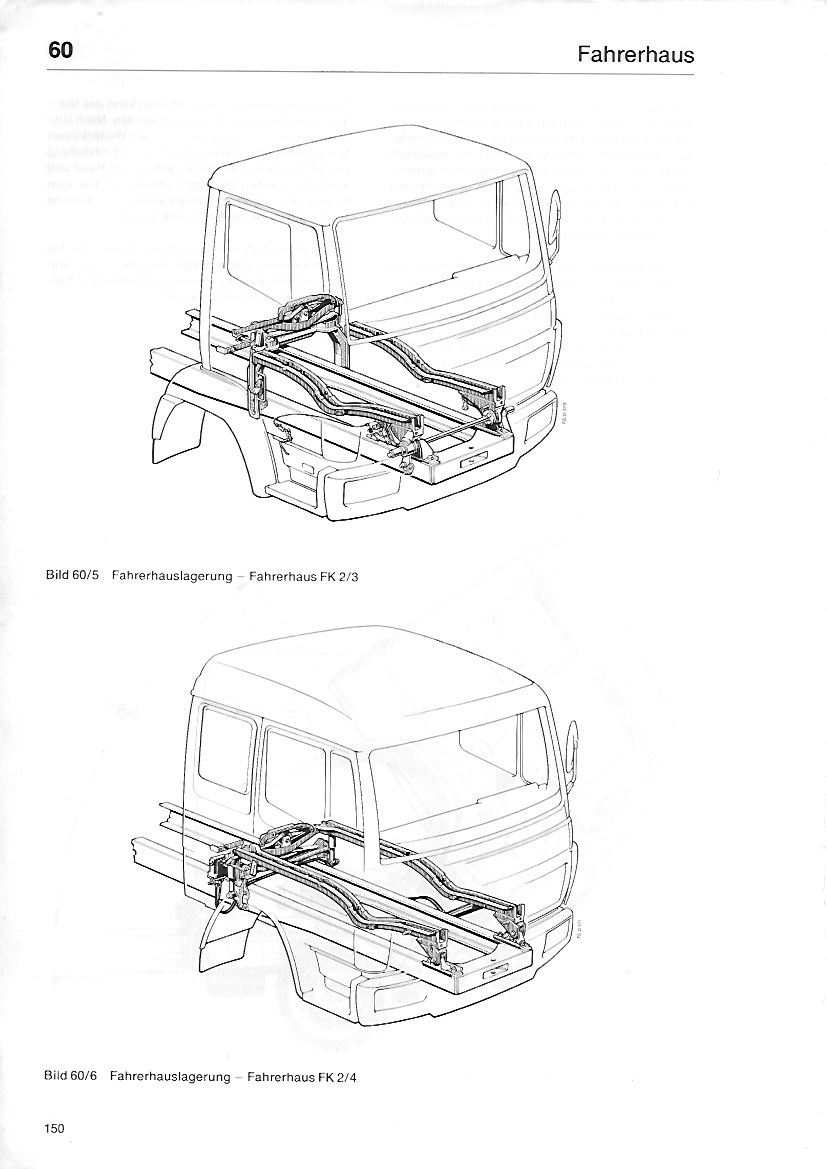

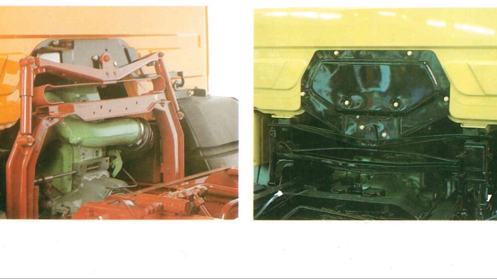

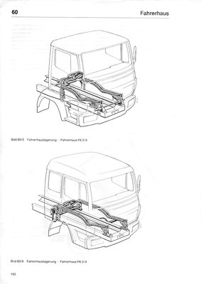

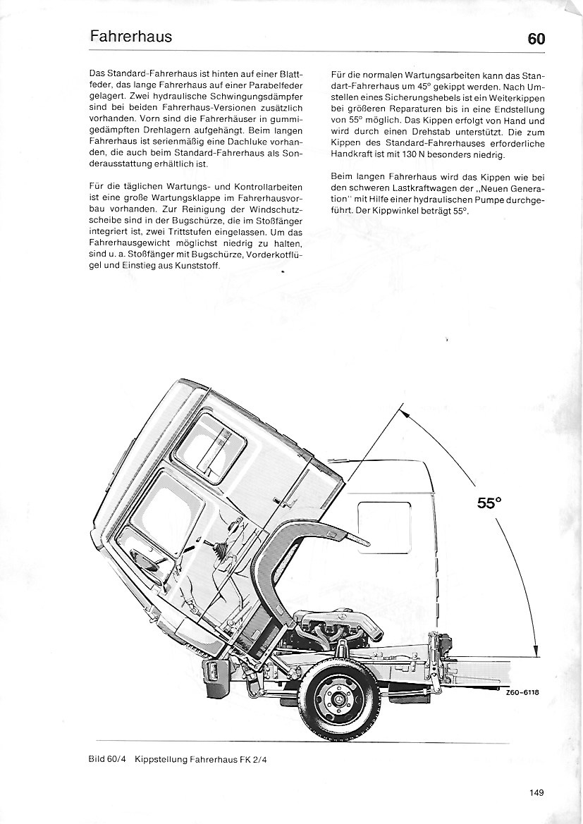

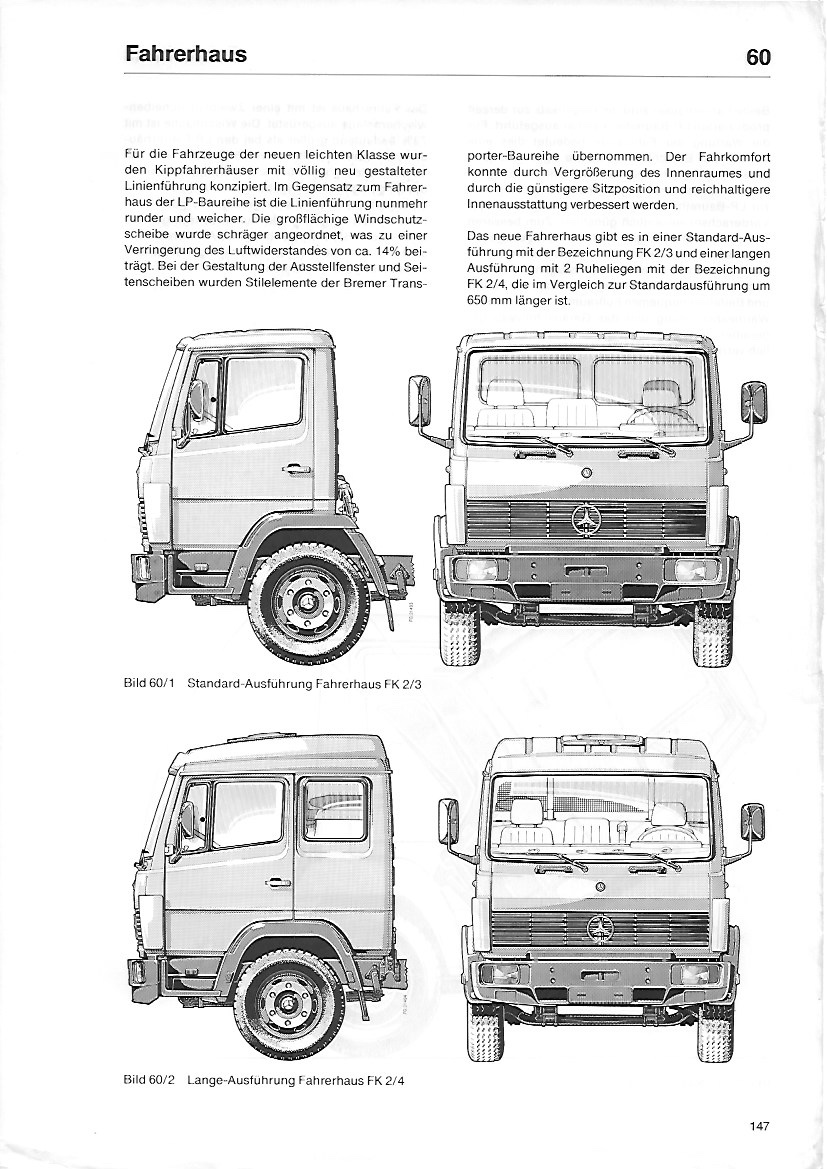

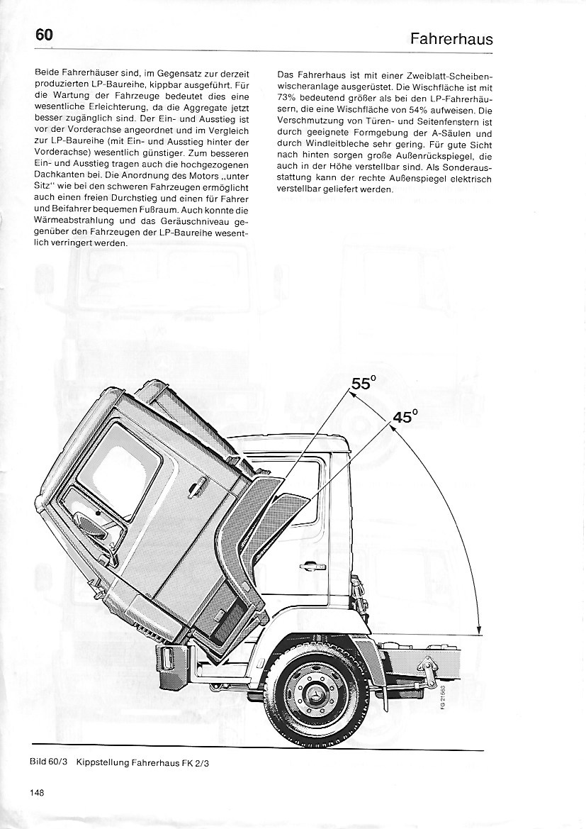

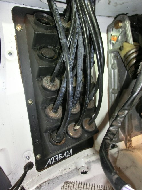

Re: Vorstellung / Frage zum Wechsel des Fahrerhauses
Hallo Lukas,
hier noch mal zur Orientierung.
Grüße Stefan
Grüße Stefan

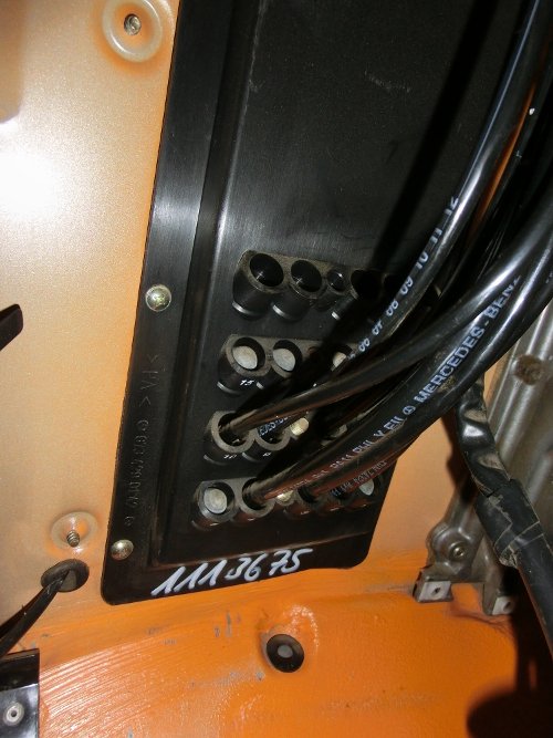

also ich habe das Fahrerhaus von einem 1120 auf einen 917 (unfallbedingt) umgebaut - da hat nichts gepasst.
Die Steckverbindungen zum Kabelbaum waren anders belegt, die Austattung des 1120 war auch anders.
Aussserdem passten die Luftanschlüsse auch nicht. So habe ich den Kabelbaum, sowie die Pneumatik komplett umgebaut.
Gruß, Dirk
edit: aber 1120 zu 1120 könnte gehen. Keine Ahnung, wollte nur meine Erfahrung beisteuern.
Gruß, Dirk
Hallo Stefan,naumi0 hat geschrieben: ↑2018-03-21 20:55:36Hallo Dirk,
ich habe das Thema auch nur mechanisch betrachtet.
Wenn ich ein Fahrerhaus von einem Fzg ohne ABS auf ein Fahrgestell mit ABS baue wird das 1:1 nicht gehen, hier muss
dann Kabelsatz , Steuergerät usw auch umgebaut werden. Genau so wenig werden Betätigung für z.B Allrad und Sperren vorhanden sein, dass kann aber alles aus dem abgebauten Fahrerhaus übernommen werden.
Grüße Stefan
das einfache Umbauen der Fahrerhäuser wird nur dann gelingen, wenn etliche Nebenbedingungen stimmen.
So sind z.B. die Druckluftanschlüsse an der Verbindungsplatte am FH je nach Baujahr unterschiedlich (die gesamte Verbindungsplatte ist anders, da andere Anschlußstücke verwendet werden. Mein 1995 gebauter 1317 hat eine andere Verbindungsplatte als Fahrzeuge bis?? mit der 'alten' Platte, !
Die Elektrik ist allerdings mit dem Stromlaufplan 1986 (meine älteste Betriebsanleitung) in den Trennpunkten (Stecker unter dem Handschuhfach) identisch, von den Erweiterungen wie ABS 'mal abgesehen.
Auch den Lagerbock für den Hydraulikzylinder gibt es (noch) nicht an meinem Fahrzeug.
Grundsätzlich sollte aber der Umbau (wenn man schon darüber nachdenkt) keine größeren Schwierigkeiten darstellen.

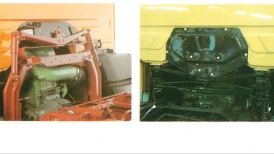

Danke für alle Beiträge!
Da die auf dem Markt verfügbaren Kabinen alle schon ein paar hundertausen KM auf dem Buckel haben, würde ich von der Kabine nur das Blech nehmen (verbunden mit einer Aufbereitung) und die gesamte Inneneinrichting und auch die ganze Technik von der bestehenden übernehmen. Dann sollten die Probleme mit Stecker und Luftdruckschläuchen eigentlich nicht auftreten...
Alternativ habe ich mir auch überlegt, von der neuen Kabine den hinteren Teil und das höhere Dachb abzuschneiden und an die bestehende dranzuschweissen, aber ich glaube dass der Aufwand bei dieser Lösung grösser wäre. Was meint Ihr?
Anbei noch 2 Bilder der Hubhydraulik.
Lg
Lukas
Lg
Lukas
Hallo Lukas,cruise-the-planet hat geschrieben: ↑2018-03-22 12:10:37Hallo,
Lg
Lukas
dein erster Vorschlg klingt m.M.n. besser, Kabinenumbau ist nicht ohne, wenn es denn überhaupt geht (m.M.n. ist die große Kabine hinter der B-Säule breiter). Und vor Steckern und Luftleitungen solltest du Respekt, aber keine Angst haben. Du wirst, so denn das Fahrzeug eine Feuerwehr war, etliche Leitungen (el. und pneum.) finden, die du nicht mehr benötigen wirst. Insofern wirst du dich mit den Aufgaben der Leitungen eh beschäftigen müssen (oder alles raus und neu ).
Deine Fahrgestellnummern habe ich leider nicht gesehen, hast du die gelöscht?
Und auf den Bilder in dem hier zitierten Beitrag ist keine! Hubhydraulik zu sehen!!
Rüdiger

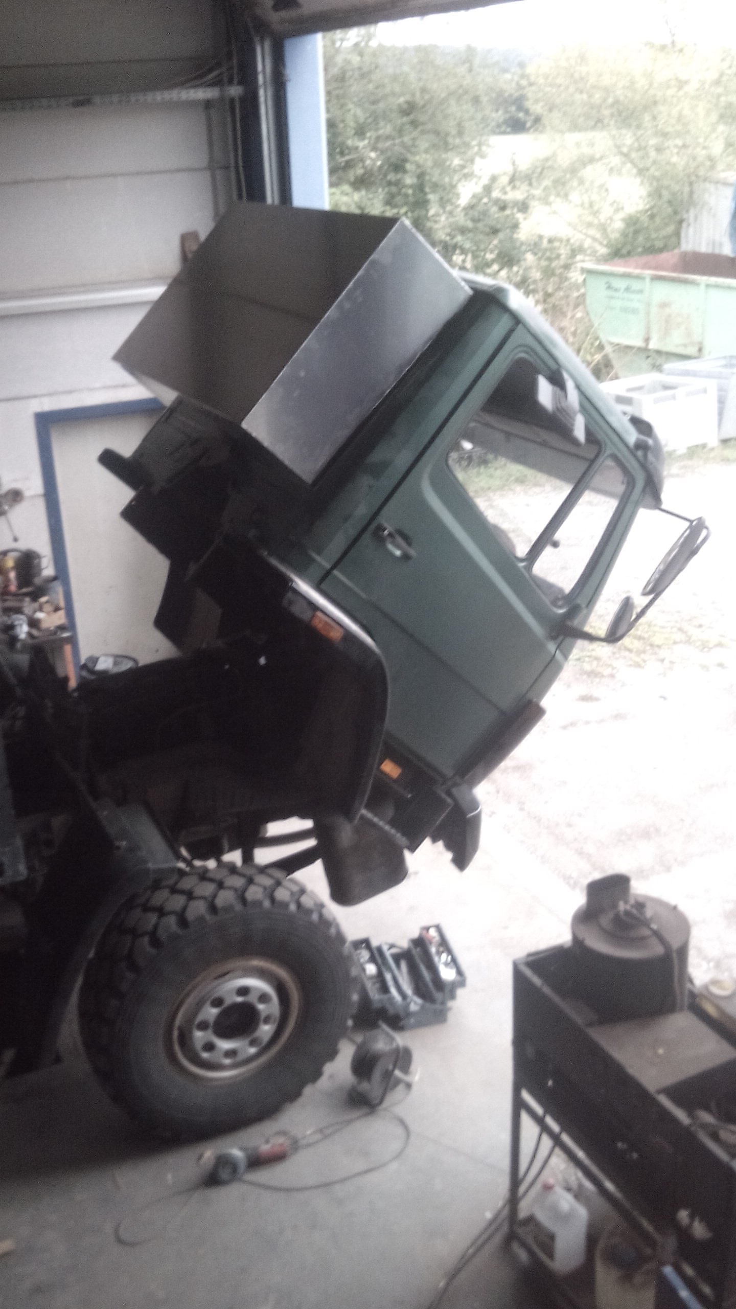

könnte sich hier jemand vorstellen, das eine kurze Kabine mit GFK oder Sandwichplatten entsprechend zu verlängern wäre?
Es müsste natürlich einigermassen formschön sein.
Würde man das abgenommen bekommen?
Oder ist das eine ziemlich blöde Idee?
Gruß Klaus

Hallo Klaus,schwarzmilan hat geschrieben: ↑2018-03-23 0:15:38Hi,
Gruß Klaus
ich glaube nicht, das eine der langen Kabine "entsprechende" Verlängerung mit Sandwichplatten so einfach machbar ist. Das Fahrerhaus (egal ob kurz oder lang) ist in drei Punkten gelagert, zwei vorn, ein Punkt hinten in der Federung. Wenn du jetzt an das kurze Fh. nochmal 650 mm 'Kabine' hinten dran hängst, wird das die Lagerung nicht mitmachen. Wenn du andererseits die Längsträger und den Querträger der kurzen Kabine verlängerst / ersetzt bzw. versetzt, und dann die Sandwichbox anpasst, wäre der gewünschte Umbau wahrscheinlich möglich. Die Komplettrestauration einer langen Kabine dürfte aber weder teurer noch zeitintensiver sein.
Rüdiger

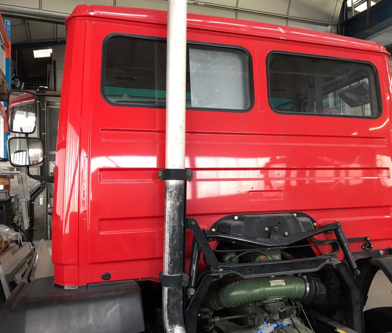

Servus Lukas,Alternativ habe ich mir auch überlegt, von der neuen Kabine den hinteren Teil und das höhere Dachb abzuschneiden und an die bestehende dranzuschweissen, aber ich glaube dass der Aufwand bei dieser Lösung grösser wäre. Was meint Ihr?
ich habe mein Fahrerhaus nur kleine Erweiterung drangeklebt (brauch den Platz nur für den Hund). Das wird dir aber wahrscheinlich zu mikrig sein.
Das Teil ist aus Aluminium und das Fahrerhaus und lässt sich damit, nach wie vor, einwandfrei kippen.
Grüße, Dirk

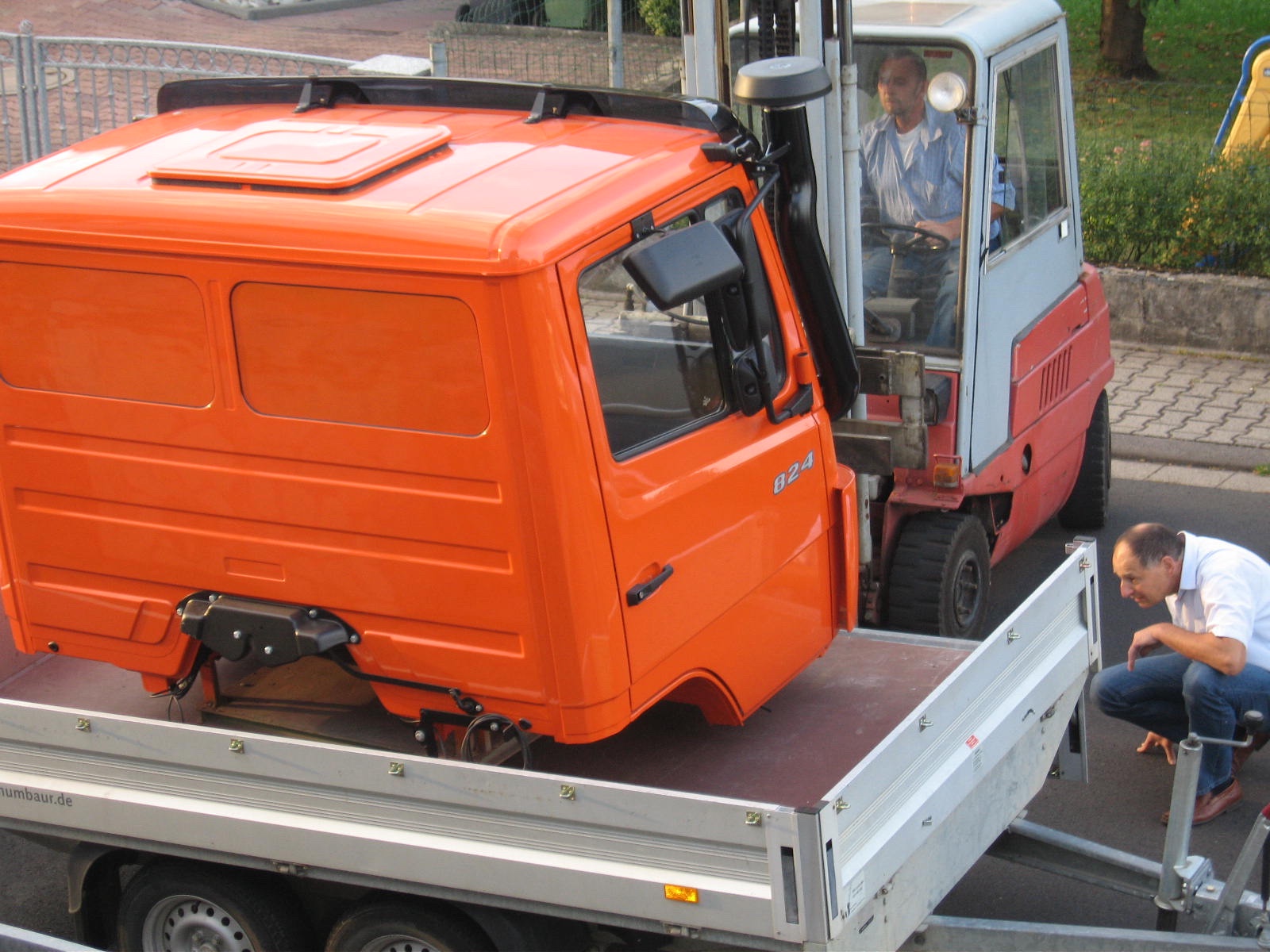

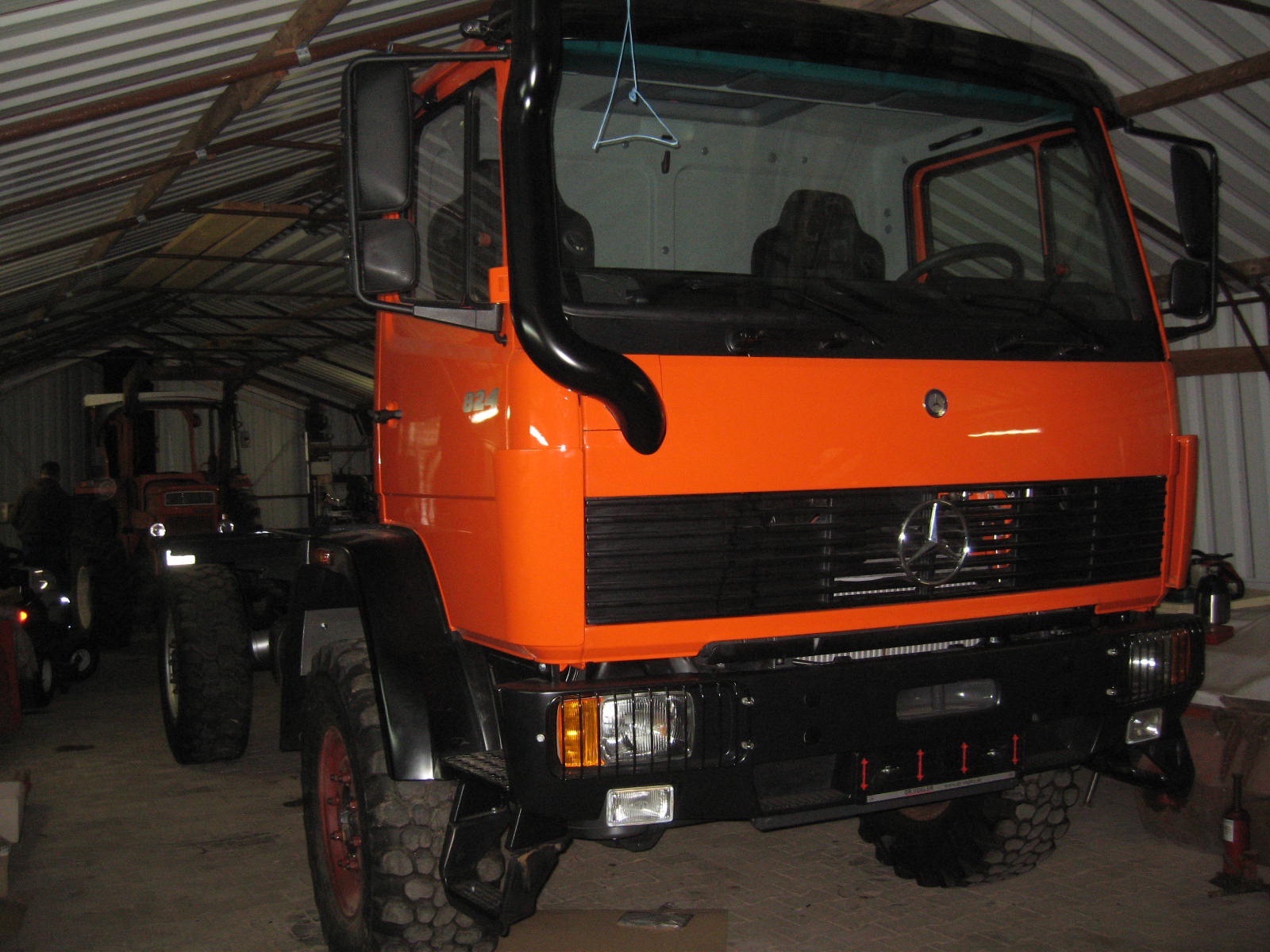

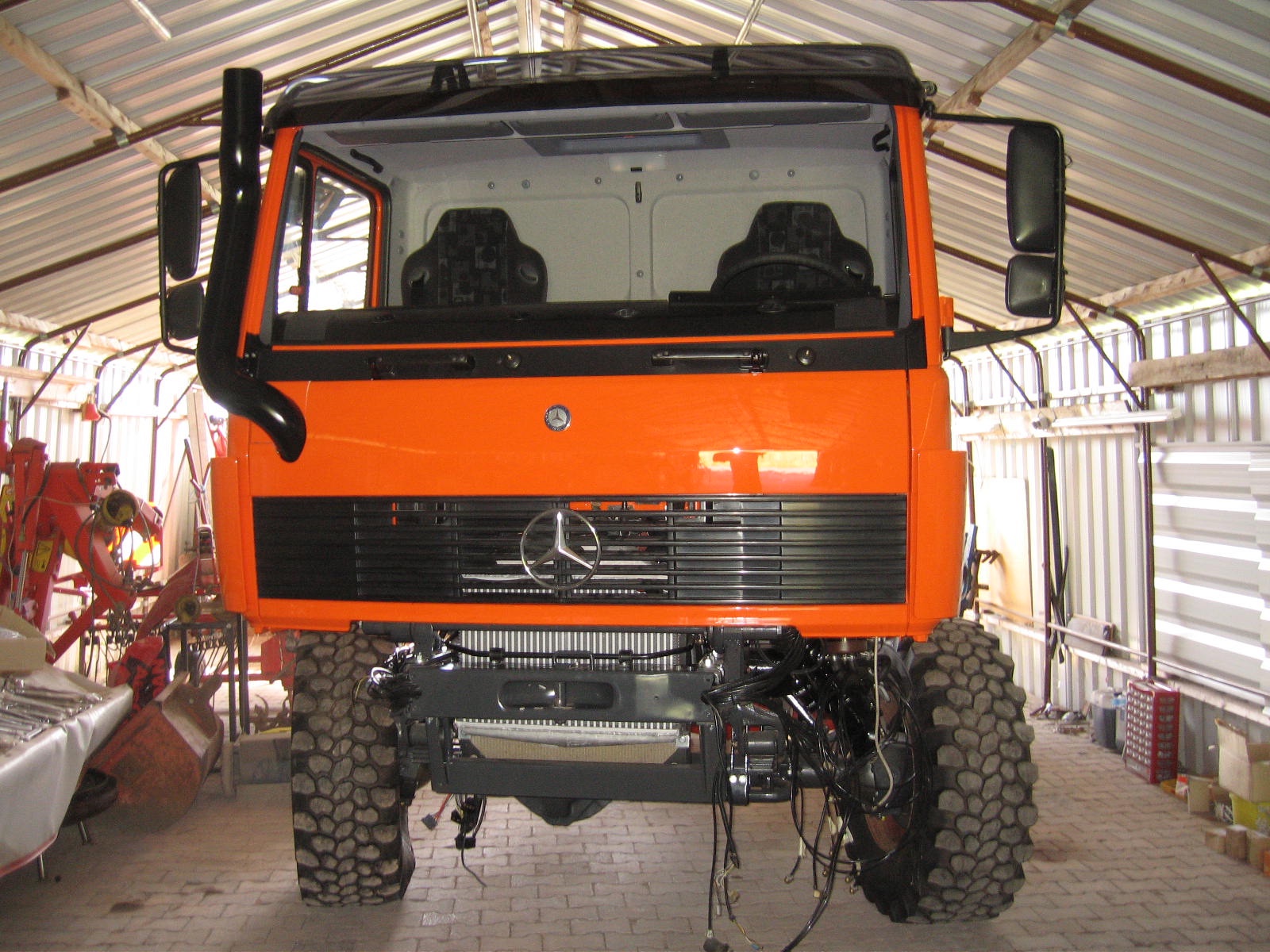

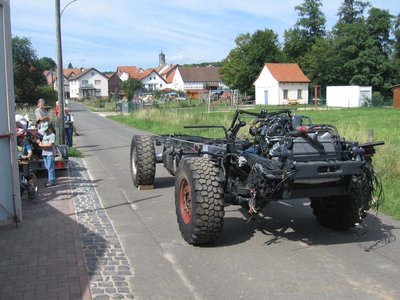

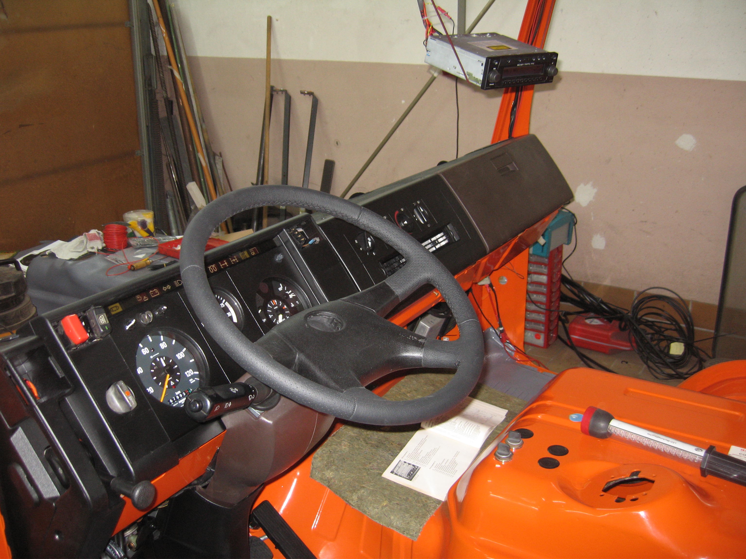

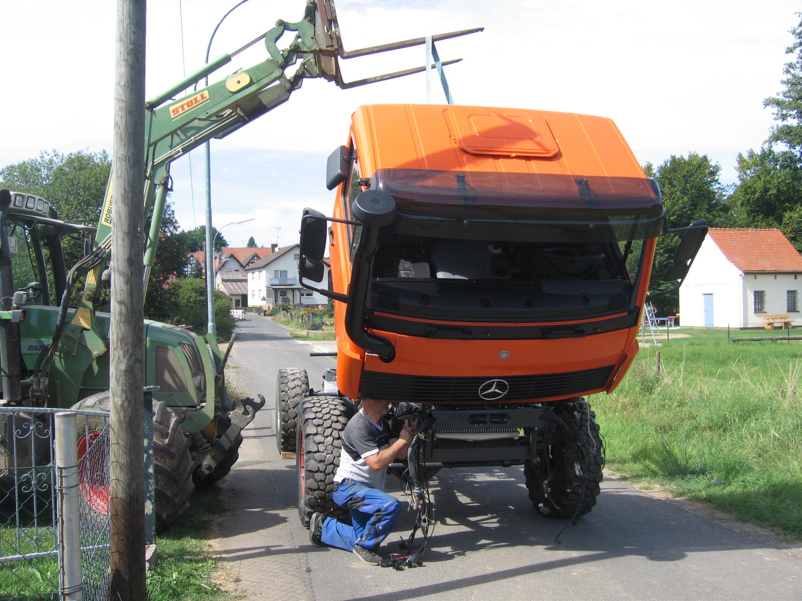

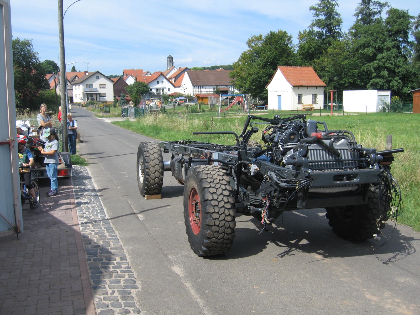

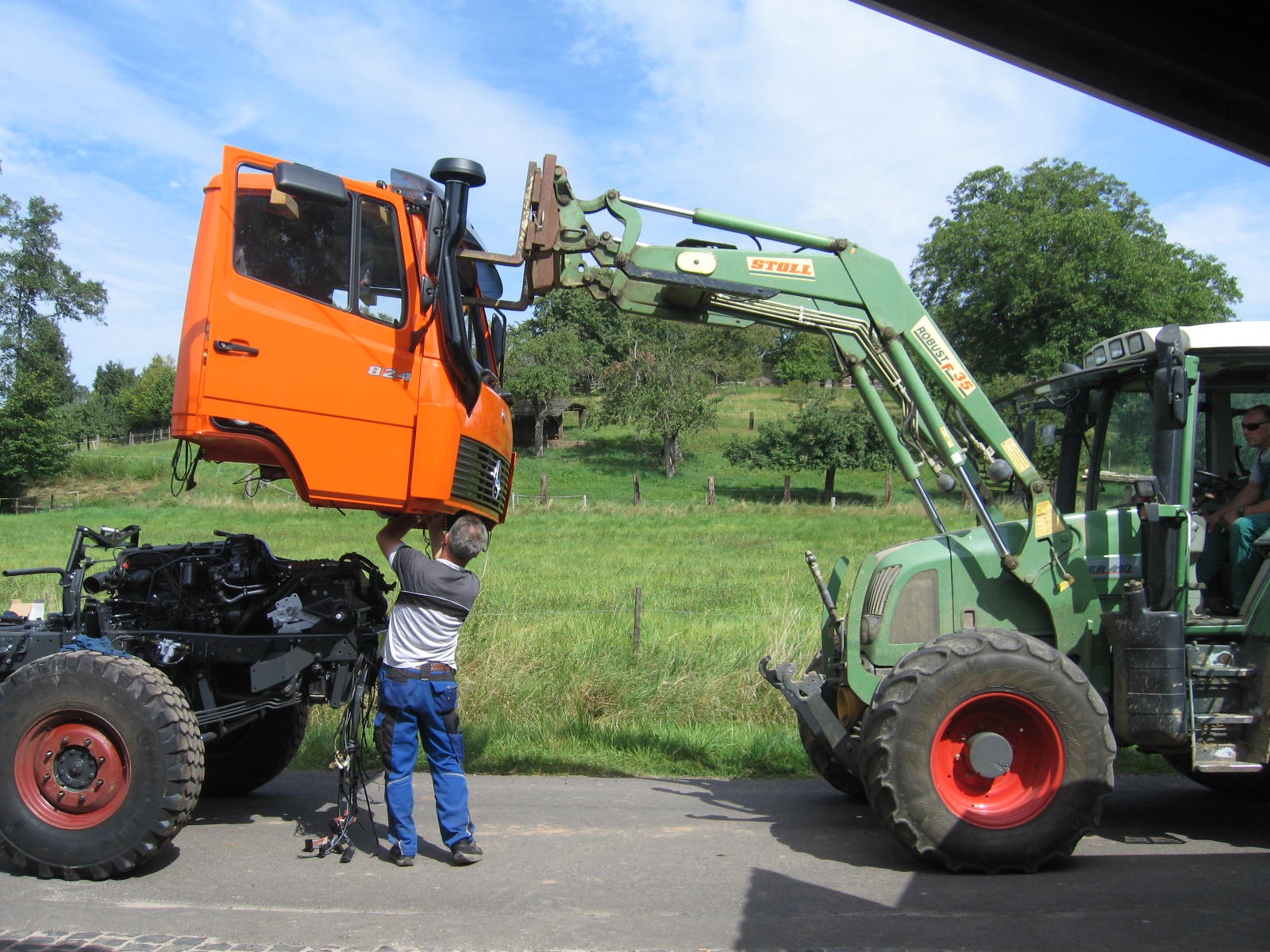

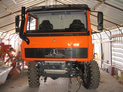

Hallo Lukas,

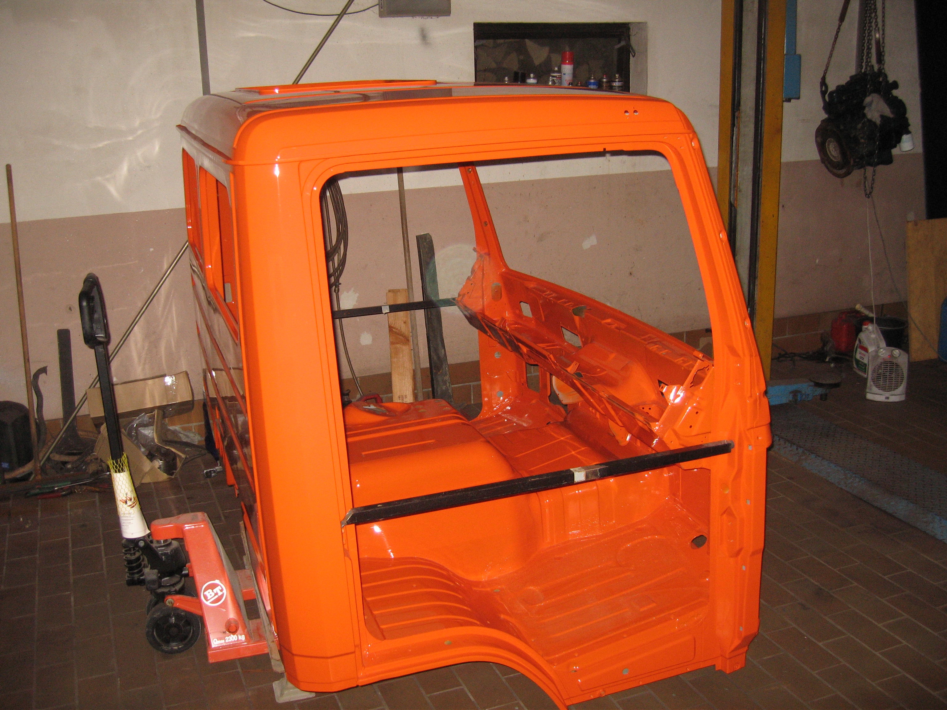

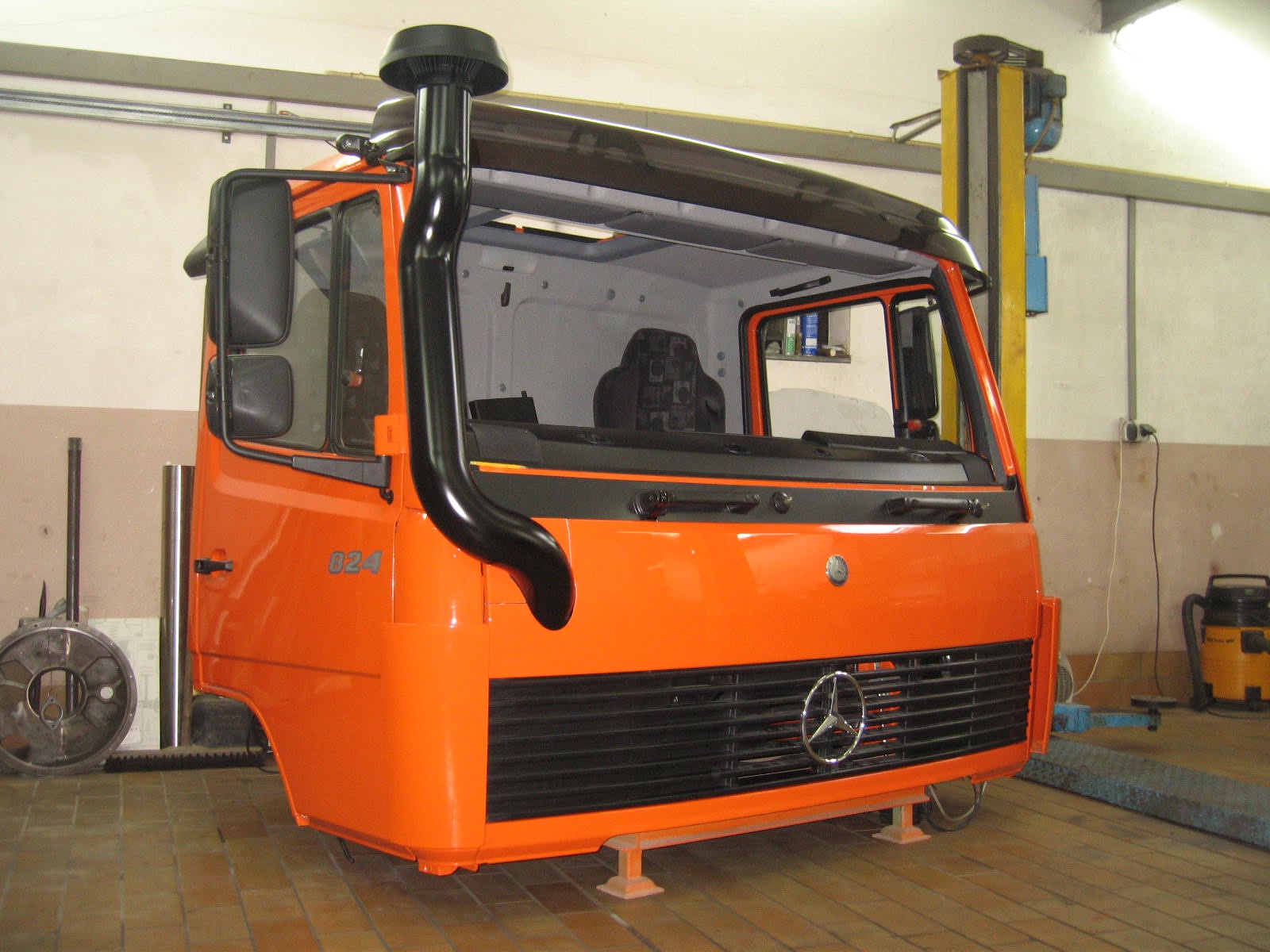

hier mal ein paar Bilder von unserem Fahrerhaus:
Fahrerhaus nach dem lackieren: Ich hatte das Fahrerhaus über Winter bei uns in der Garage zum Aufbereiten Das fertige Fahrerhaus, die Frontscheibe ist noch nicht eingebaut / ich habe zum Aufbauen zwei Kanthölzer in die Türausschnitte zum Anheben des Fahrerhauses gelegt Fahrerhaus beim Transport zur Halle Ich hatte sogar Zuschauer Fahrerhaus wird aufgebaut ( mit freundlicher Hilfe eines Bauern ) Das aufgesetzte Fahrerhaus Fertig : Für den Abbau des Fahrerhauses musst du mit vier Stunden min rechnen ( du benötigst auch eine Hebevorrichtung )
Das Aufbauen dauerte ca 4 Stunden ( war dann aber nur draufgesetzt, festgeschraubt und die Lenksäule zum Rangieren mit der Lenkung verbunden )
Die komplette Fertigstellung hat wesentlich länger gedauert, ich habe mir dazu auch viel Zeit genommen und alles mit Liebe zusammengebaut.
Grüße Stefan
Grüße Stefan
