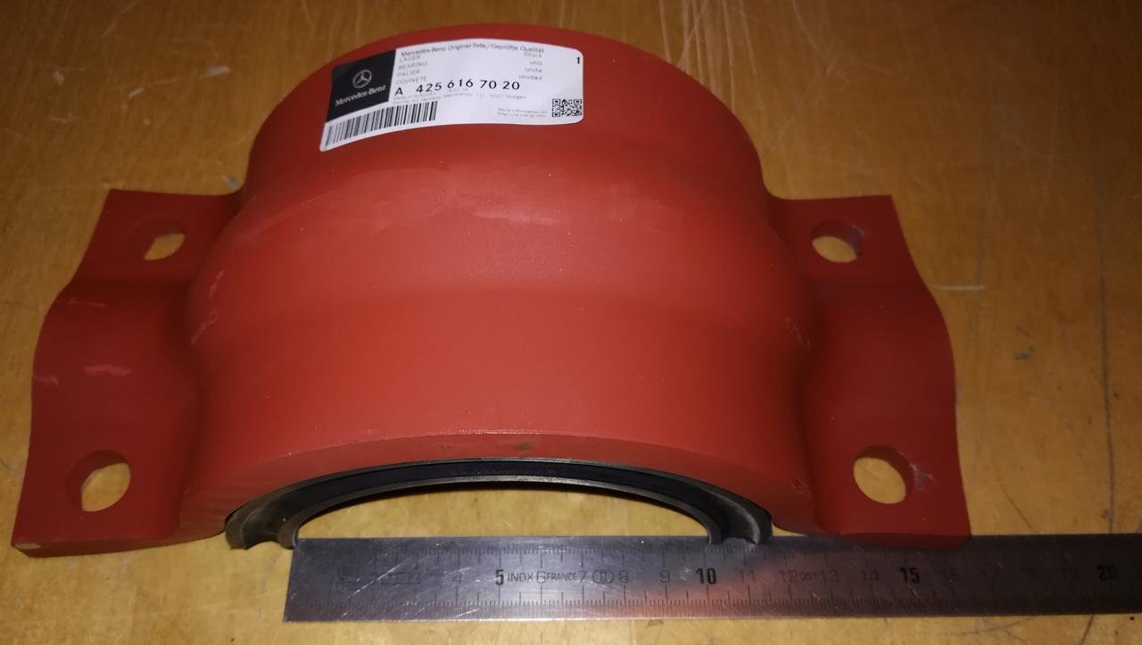

Hallo Forum,
Kennt jemand den Durchmesser von dem Rohr für das Festlager Mercedes Benz
Lagerschale: A4256167020
Lagerbuchse: A4356167220
Danke und Gruß
Danke und Gruß

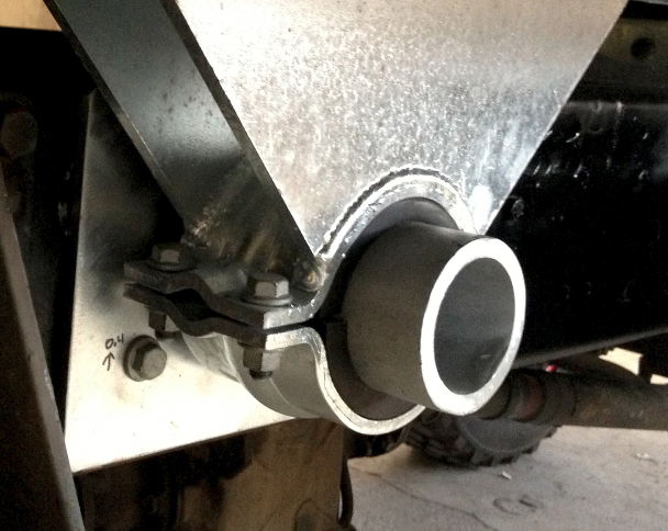

Hallo die Herren,
die Schalen liegen auch bei mir, wie stark (Wandstärke) dimensioniert ihr denn das Rohr für welches Gewicht?
Ich möchte einen 4 Punkt Rahmen mit Twistlocks bauen, um einen autarken Container (kein Bliss, wird ein Eigenbau) aufzunehmen. Der Container, 6m x 2,45m x 2,25m wird um die 4t wiegen.
Von welchen Gewichten bei welcher Größe geht ihr da aus?
Danke für die Info
Guido

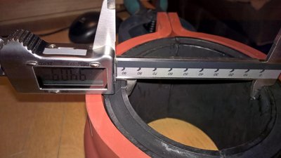

Hallo Burkhard,
ich habe heute ebenfalls mein Festlager Set erhalten.
Wenn ich die Klemmschalen mit den Einlagen fest zusammenbaue und den Durchmesser nicht an der Klemmenschnittstelle
sondern 90° weiter zwischen der oberen und der Unteren Klemmschale messe, dann müsste das Rohr eher so ca. 97mm haben.
Ich denke zudem wird eine entsprechende Klemmung nötig sein damit das Rohr von den Kunststoffschalen fest gehalten wird.
Also ich denke mal der Außendurchmesser ist eher so 98mm.
Gibt es ggf. einen Unimog U4000 oder U5000 Halter der den Außendurchmesser von diesem Rohr nachmessen könnte ?
Gruß aus dem Sauerland

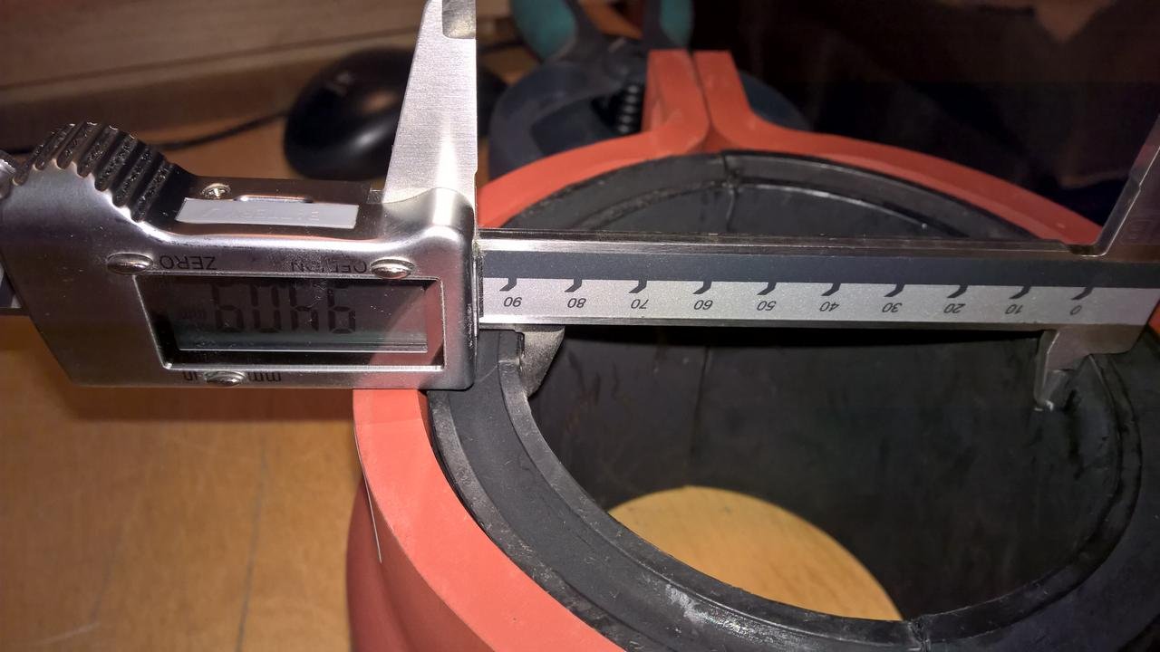

Hallo Stefan,
an der Stelle wo du gemessen hast komme ich sogar nur auf 94 mm, allerdings war das Elastomer noch nicht richtig gegen die Lagerschale gepresst. Ich habe zwei kurze Rohrstücke bestellt, 95 mm und 101,6 mm Durchmesser. Mal sehen, welches am bestem passt.
Zwischengrößen wie 98 mm gibt es leider nicht,
Burkhard

habe einfach mal bei Daimler in Wörth am Rhein nachgefragt. Sehr hilfsbereit die Leute dort ( Lob ) !!
Die Angabe findet sich sogar in der ARL Unimog 4023 / 5035 Euro VI - Teil B vom 30.04.2015 auf Seite 480.
Rohr ist 100 x 10 mm / ST52-3.
Burkhard, bin ja mal gespannt ob es mit dem 101,6mm Rohr ebenfalls noch passt.

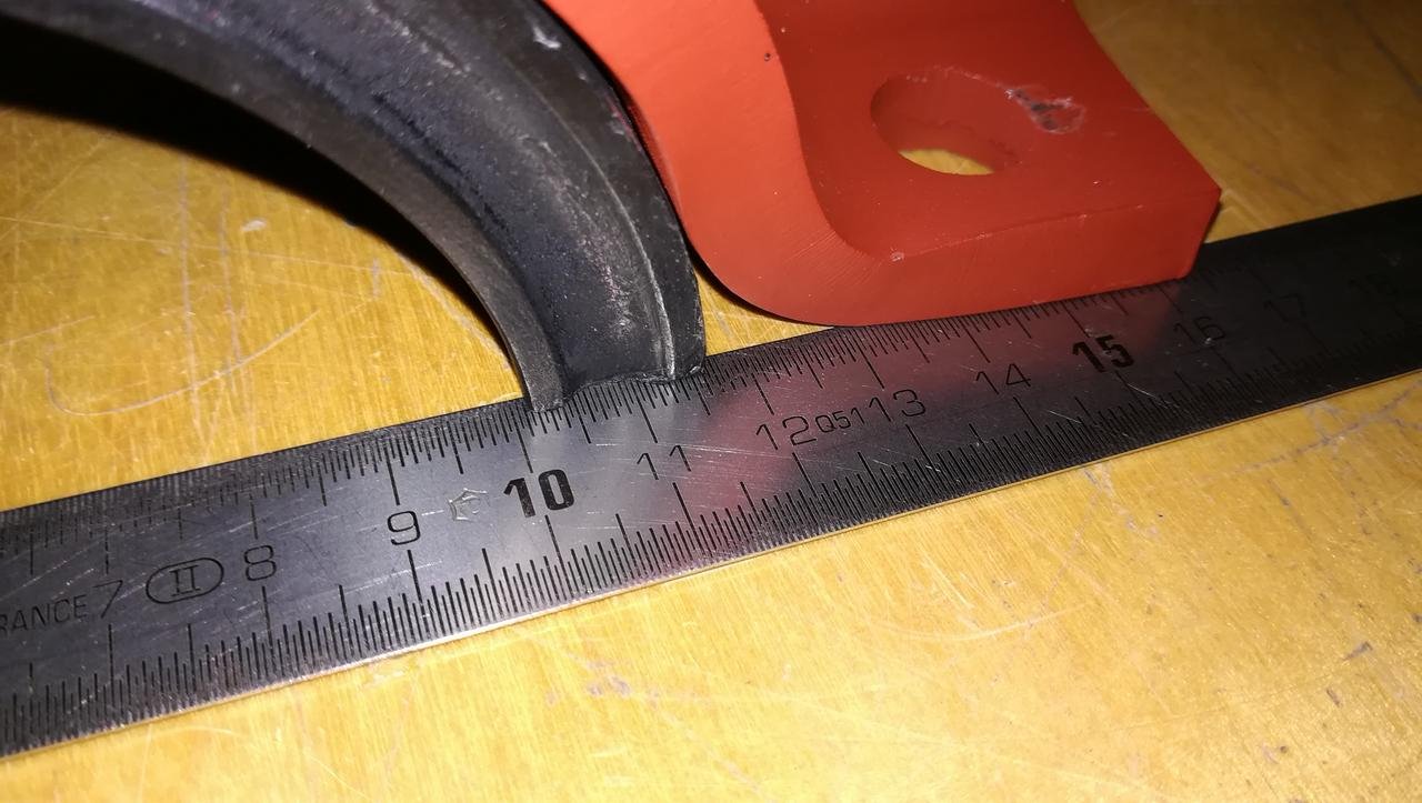

das 95 mm Rohr ist heute gekommen. Es ist zu klein. Die Lagerschalen haben keinen Halt und rutschen durch. Ob 100 oder 101,6 mm ist glaube ich ziemlich egal. Sind ja nur 1,6 mm. Eventuell bleibt ein kleiner Spalt zwischen den Lagerschalen, so wie auf dem Foto im ersten Beitrag. Die Funktion oder Stabilität wird dadurch nicht beeinträchtigt. Morgen kommt das 101,6 mm Rohr. Mal sehen wie das passt. Ich behaupte mal, dass alle hier im Forum mit einem 101,6 mm Rohr durch die Gegend fahren und Mercedes auch ein Rohr mit Normmaß genommen hat, die Auskunft nur etwas abgerundet war.

Das Rohr mit 101,6 mm Durchmesser passt, ist aber einen Ticken zu groß. Es bleibt ein Spalt zwischen den Lagerschalen wie auf dem ersten Foto. Ob sich ein Abdrehen auf 100 mm lohnt muss jeder für sich selbst entscheiden.
