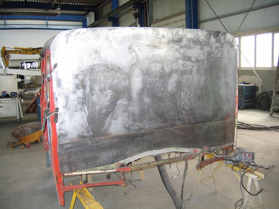

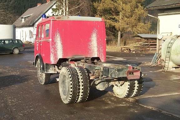

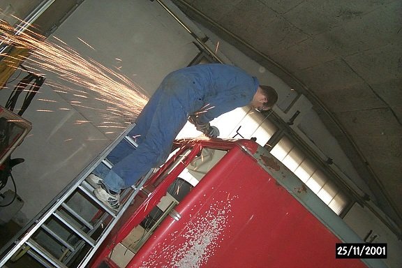

#6 Beitrag von 680GL » 2018-03-13 19:48:14
Servus Stefan,
ich habe das zwar nicht bei einem Iveco, sondern bei einem Steyr 680 gemacht, sollte aber die ähnliche Arbeit sein.
LG Stefan

Re: Iveco 90-16 Doka selber kürzen?
#7 Beitrag von Radler61 » 2018-03-14 11:22:07
ja ich hab,s selber gemacht. Mit etwas Geschick kein Problem, würde beim nächsten mal nicht mehr die Original-Rueckwand anschweissen sondern wie Stefan gezeigt hat ein flache Wand einsetzen.

#8 Beitrag von grijo » 2018-03-14 11:59:38
Sieht nach verzinktem Stahlblech aus - oder?
Da müssen dann doch bestimmt Verstärkungen rein.
Das spart man sich vermutlich mit der originalen Rückwand.

#10 Beitrag von 680GL » 2018-03-14 12:28:29
Servus Joachim,
es ist nur normales Blech, wurde dann grundiert und lackiert.
Die Ansicht der Rückwand ist nur ein Zwischenstadium, ich habe einen relativ großen Durchgang gebaut und somit kamen damit automatisch Aussteifungen aus Profilrohren rein.
Da ich aber leider kein entsprechendes Foto habe, konnte ich das Endprodukt nicht herzeigen.
Ohne Durchgang ist es natürlich eine Option die Rückwand zu verwenden, man muss sich dann nur Gedanken um die Schnittkanten machen, da jeweils die Profile des Türrahmens am fordern Teil des Fahrerhauses und an der Rückwand vorhanden sind und diese nur schlecht zusammen passen. Zum Teil werden die Kabinen nach hinten auch schmäler und dann ist die Rückwand zu klein.
LG Stefan

das Kürzen der ca 30cm hat neben den Vorteilen mit dem Durchgang, der verbesserten Optik, und der geringeren Gesamtlänge als Hauptgrund, dass ich den Überstand hinten auf unter die geforderten 60% vom Radstand bringen will.
Die 60% sind nur durch kürzen der Doka oder verlängern des Radstandes zu erreichen, ausserdem habe ich die Hoffnung die Fuhre so gerade unter die 7m Gesamtlänge zu bringen...
Hat jemand eine Idee wie man die Rückwand verzugsfrei und einfach wieder einschweißen kann? ein Bild wäre toll; )
schönen Gruß
Gerd
rotertrecker
Beiträge: 1983
Wohnort: Thür. Rhön
#27 Beitrag von rotertrecker » 2018-04-05 22:43:57
Hallo Gerd,
das dürfte sehr schwierig sein, das Thema verzugsfrei...
Entweder nur punkten, so alle 3-4 cm. Oder sogar größere Abstände.
Ich würde allerdings wie bereits schon vorgeschlagen einen Rahmen aus Rohr einschweissen / punkten. Dann die Doka abschneiden.
Und dann die neue Rückwand nicht schweissen, sondern einkleben.
Wenn Du punktest, musst Du eh danach mit Karrosserie-Dichtmasse ran.
Dann kannst Du auch gleich kleben.
Kein Verzug. Und, durch den Kleber ist eine gewisse Beweglichkeit noch vorhanden.
Dann kannst Du ja auch ein Alublech nehmen, welches ja einen anderen Temperaturausdehnungskoeffizienten als Stahl hat.
Zumal beim Klassiker Schweissen und dann Spachteln der Spachtel vermutlich eh nicht auf Dauer hält.
Gruß Sven
