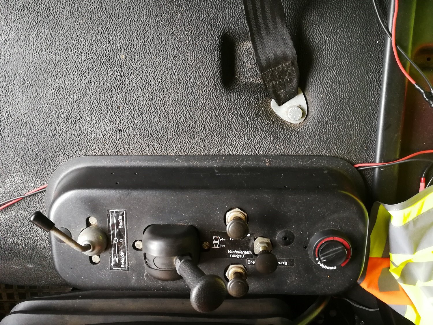

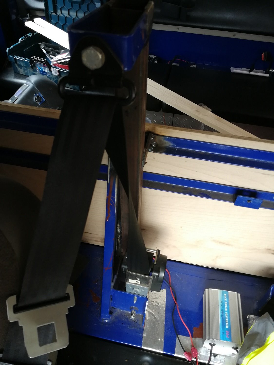

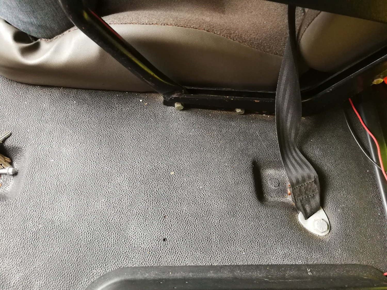

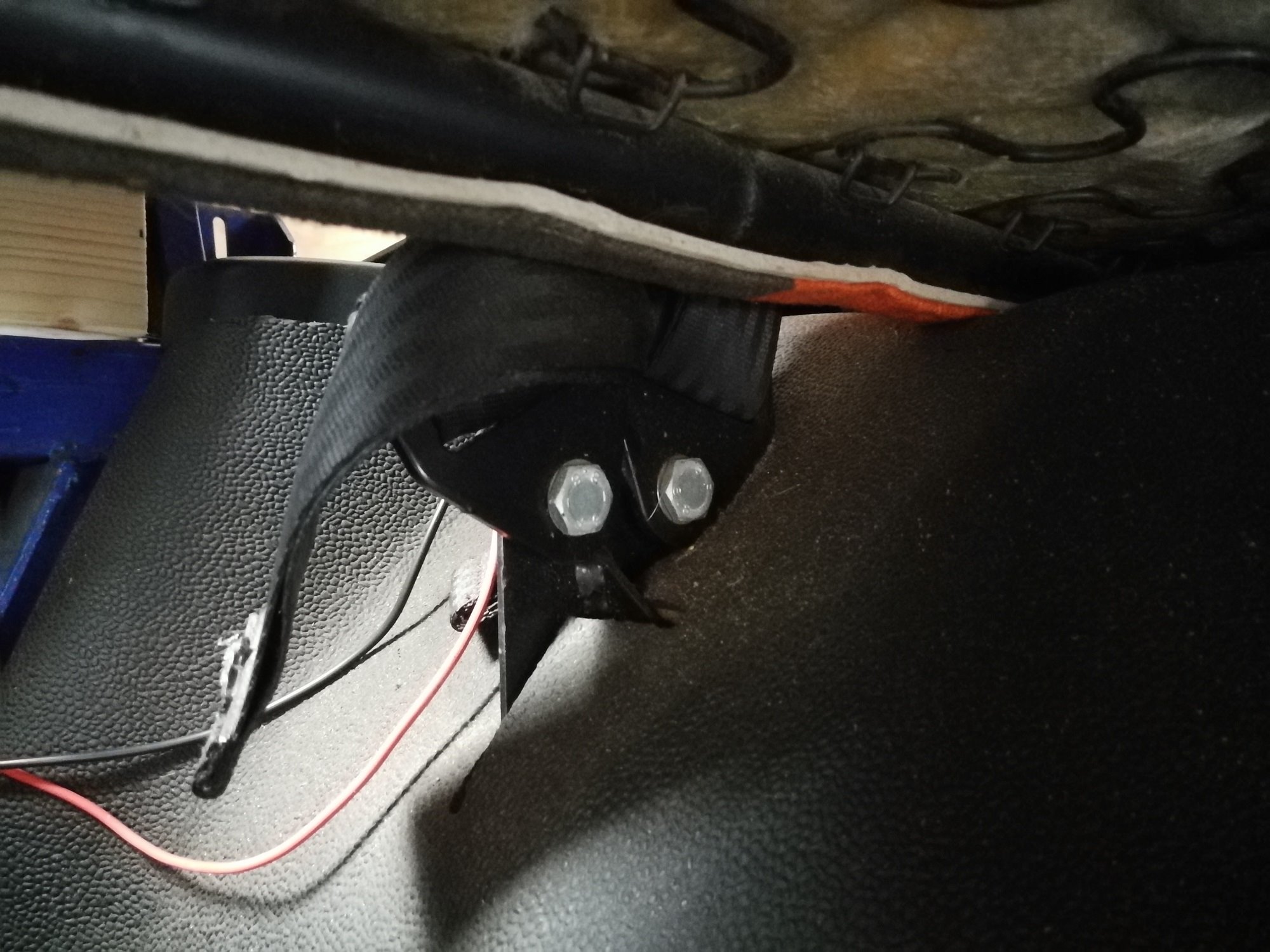

hier die Befestigung beim 90-16.

#12 Beitrag von MIG » 2018-03-13 18:13:16
Moin Jens,
danke für die Bilder. Der Punkt für die beiden Gurtpeitschen in der Mitte ist bei mir kleingeflext, so dass nur noch einer passt, die werde ich erstmal an einen Bolzen hängen. Der Befestigungspunkt auf dem Motortunnel ist bei mir wohl gleich. Kann gar nicht erwarten, am WE mal hochzuklappen und drunter zu schauen.
