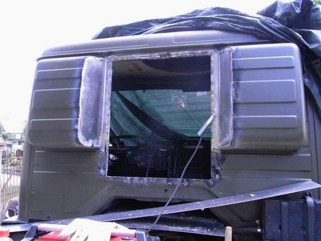

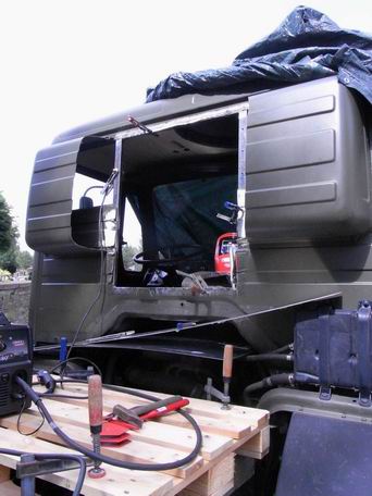

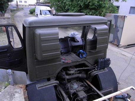

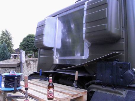

Die sind übrigens aus ganz normalem Blech und mit der Karosserie verschweißt. Ich habe rechts und links einen Teil stehen lassen, da der Stauraum im 1017-BW-Fahrerhaus doch recht begrenzt ist. In der Mitte haben wir den Durchgang gebaut - der ist ca. 800 hoch und 600 breit. Ich würde es immer wieder machen!
Wir haben Teichfolie am Fahrerhaus fest verschraubt und am Shelter mit Magneten befestigt. Sollte die Verschränkung zu groß werden rutschen die Magnete ab, ohne etwas zu beschädigen. Hat sich bisher prima bewährt.
