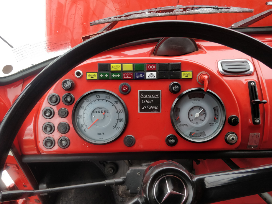

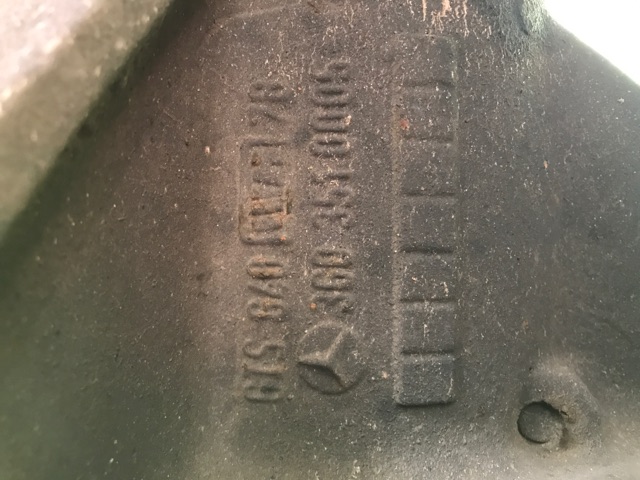

entgegen meinem eigentlichen Plan einen NG zu erwerben sind meine Freundin und ich gestern einen Kurzhauber ansehen gewesen.
Was soll man sagen: Wir waren angetan, sie vom Flair, ich vom Pflegezustand.
Leider durften wir die Kiste nicht bewegen und ich konnte die Hieroglyphen auf dem kleinen Allrad-Wahlhebel nicht identifizieren. Deshalb meine Frage: Welche Hinterachse hat der Wagen und hat diese eine Differentialsperre?
Die Übersetzung müsste meinen Nachforschungen nach 40:7 betragen, also durchaus im reisetauglichen Bereich...
Die FIN lautet:
WDB35811614456765
Vielen Dank und Gruß
Daniel
Die FIN lautet:
WDB35811614456765
Daniel

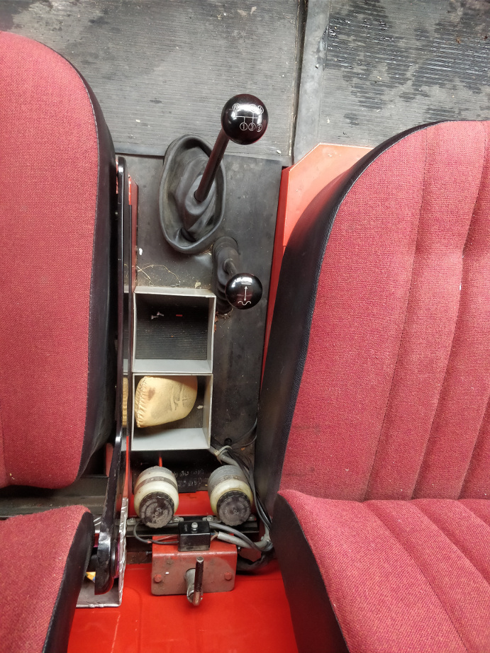

der knopf links neben der tankanzeige ist der knopf für die diffsperre
HL4
Ahoi
Tobias
P.s. bei dem Schalthebel stellst Straßengang u Geländegang ein mit Achuntersetzung
HL4
Ahoi
Tobias

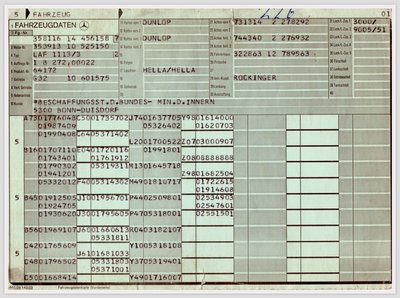

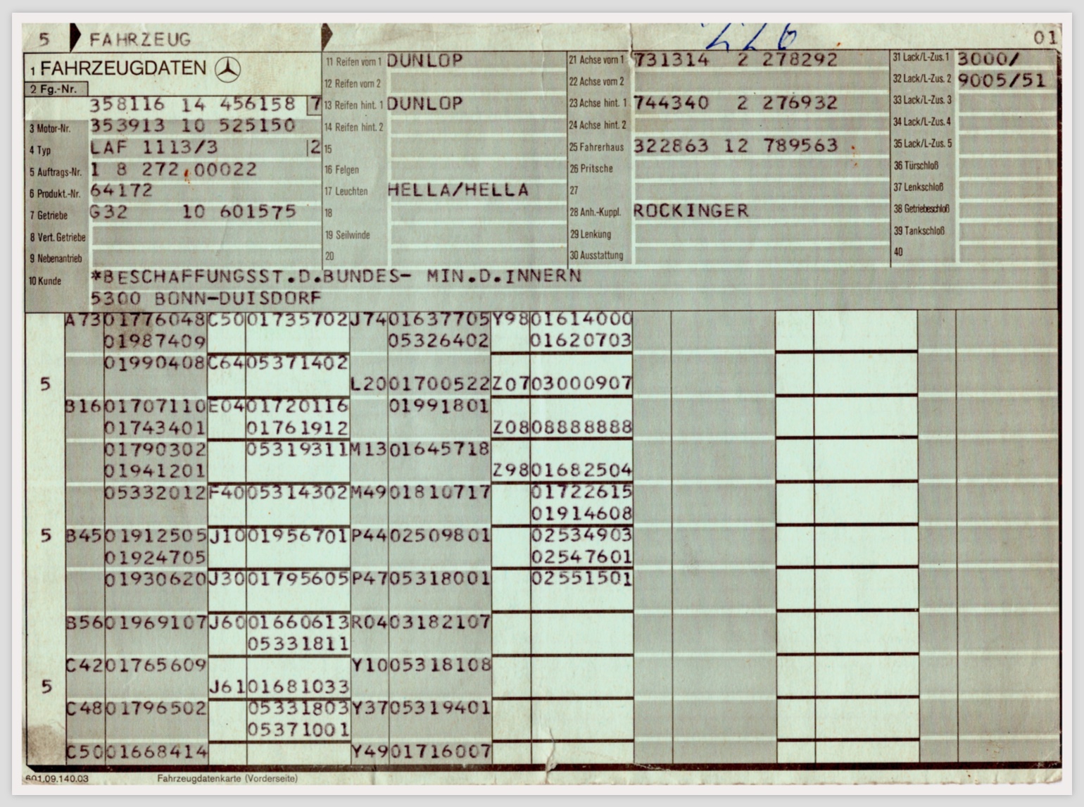

Hallo Daniel!
Ich wollte schon schreiben, daß 99% aller Kurzhauber nicht im EPC erfaßt sind und somit Aussagen anhand der Fahrgestellnummer nicht möglich sind.
Aber: Dein Kurzhauber gehört zu den seltenen Exemplaren, deren Datenkarte im EPC hinterlegt ist!
Zusätzlich hat er sozusagen "Vollausstattung":
Radstand 3,60 m
Motor OM352A mit 168 PS und kleinem Turbo
Getriebe G3/40, 5-Gang
Servolenkung
Standard-Fahrerhaus
Vorderachse AL 3/1-4, Übersetzung 7:40
Hinterachse HL 4/4-8,8, Übersetzung 7:40, Differentialsperre
A73 = Differentialsperre HL4
B16 = Bremse 2-Kreis-Druckluft/2-Kreis-Hydraulik
B45 = Anhängerbremse 1- und 2-Leitung
B56 = Kupplungskopf Druckluft vorn
C42 = Stabilisator Hinterachse unter Rahmen
C48 = Stoßdämpfer Hinterachse
C50 = Servolenkung
E04 = Elektrik 24 V mit Starter 24 V
F40 = Windschutzscheibe Verbundglas
M13 = Einspritzpumpe mit LDA
Schnell zugreifen! Herzlichen Glückwunsch,
Radstand 3,60 m
Servolenkung
Standard-Fahrerhaus
C50 = Servolenkung

Re: LAF 1113: Achstyp / Differentialsperre
.... des Weiteren hat er eine Stockhandbremse mit Federspeicheransteuerung. Bei diesem Auto steht wirklich jeder Tunig-Wunsch im Bereich des Machbaren:
-schnelle Achsübersetzung 39:8 an der vorhandenen HL4 MIT Sperre ohne Probleme machbar
-die dazu nötige Mehr-Power durch Wastegate-Lader ist unproblematisch: Stockhandbremse kann leicht auf reine Federspeicher-Feststellbremse umgebaut werden, damit kann die sonst störende Stockhandbremse entfernt werden. Die Mehr-Power kann durch die bereits vorhandene LDA-Pumpe auch ohne viel Aufhebens realisiert werden.
Also: Zugreifen!
Walter
Also: Zugreifen!
Walter

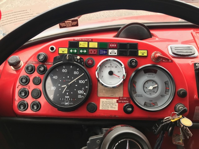

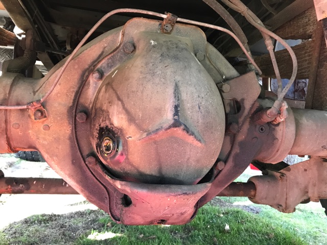

Moin Moin liebe Hauber-Freunde,
mit Begeisterung bin ich auf Euer Fachwissen gestoßen. Auch ich hatte das Glück einen der 42 Schlauchwagen zu kaufen und bin seit ein paar Wochen Besitzer eines LAF1113B mit 168PS Turbo und seit gestern 385/65R22,5-Bereifung. Er ist mit 85km/h max. angegeben (bei den ursprünglich 8,25R20-Rädern). Nun hab ich leider aktuell kein EPC-Zugang, da es scheinbar ausschließlich am fehlenden Windows mit Java scheitert. Mit meinem Mac werde ich in der Mercedes-Benz ClubLounge nix.
Hat jemand die Möglichkeit anhand meiner Datenkarte mir zu sagen welche Achsübersetzung ich drin habe? Ich hab das weiter oben schon fasziniert festgestellt was man anhand der Fahrzeug-Iden.-Nr. alles schon rausfinden kann.
Danke Euch, nette Haube-Grüße aus Hamburg
Andreas
Andreas

Hallo Andreas,
das Auto hat die "mittlere" Achsübersetzung 40:7. Es gibt eine noch schnellere Übersetzung für dieses Auto mit dem Verhältnis 39:8, diese wurde aber nur extrem selten verbaut. Lässt sich allerdings nachrüsten: Achsübersetzung ändern
Walter
Schönes Auto hast Du da
Walter

Hallo Andreas!LAF1113B_Andy hat geschrieben:Er ist mit 85km/h max. angegeben (bei den ursprünglich 8,25R20-Rädern).
Mit dem obigen Zitat könnte man die Diskussion beenden. Wie in meinem Lieblingslink
http://kurzhauber.allrad-lkw.eu/#mozTocId468375
Die Datenkarte ist im EPC gespeichert und ergibt nichts anderes.
P.S.: Mit Linux ist ein EPC-Zugang nur über eine virtuelle (Windows-) Maschine möglich. So etwas geht sicher auch mit einem Mac.

vielen vielen Dank... Hatte heute mit Daimler telefoniert und der Herr dort sagte mir wenn ich die mittler Achsübersetzung hätte müßte auf der Datenkarte unter dem A73 (für die Sperre) noch ein A23 stehen, nur dann hätte er die 5,715... ich glaube lieber der Gemeinschaft hier als einem jungen Daimler-Angestellten der noch nicht auf der Welt war als mein 1113 gebaut wurde
Wenn ich die Kardanwelle 5,715 mal gedreht habe dann sollte doch ein hochgebocktes Hinterrad sich einmal um 360° gedreht haben?? Die Angaben auf der Achse (siehe Bild) lassen mich wieder nicht direkt auf den Typ schließen.
Noch eine andere Frage an die Profil hier:
Drehzahlmesser:
da ich keinen verbaut hatte, ich keine Drehstromlichtmaschine mit W-Anschluß und auch keinen Abzapf für eine mechanische Drehzahlmesserwelle habe, habe ich einen Hall-Sensor und meodym-Magneten angebracht, die die Drehzahl der Riemenscheibe der Dieselpumpe übermittelt (an die Hauptscheibe der Kurbelwelle konnte ich aus Platzmangel nix direkt montieren) - funktioniert so auch klasse ABER... nach grober Vorabschätzung bin ich mir nun nicht mehr sicher ob die Drehzahl der Riemenscheibe auch der Drehzahl der Kurbelwelle entspricht... Scheibendurchmesser von Kurbelwelle unten ist gleich der oben, und, kleinere Riemenscheibe oben auf Riemenscheibe Pumpe kleiner aber wieder identisch - somit wird theoretisch die Drehübersetzung nirgendwo verfälscht. nun aber...Siehe Bild..... mit mittlerer Achsübersetzung, 385/65R22,5 und "angeblichen" 3000 1/min sollte er doch schneller sein als 90 km/h??? Ich weis... Markierungen auf die Riemenscheiben (Kurbelwelle und Dieselpumpe) mit Ratsche Moter einmal drehen und dann sollten beide Markierungen wieder an der gleichen Stelle stehen... aber komm ich schlecht rann
und ein Stroboskop-Drehzahlmesser hab ich nicht um zu vergleichen - evtl. weis einer von Euch ob das gleich schnell dreht oder nicht?

kann es sein, dass der Tacho nicht auf die größeren Räder angeglichen wurde? Die angegebene Höchstgeschwindigkeit geht von Nenndrehzahl 2800/min aus (macht mit den kleinen Rädern dann etwa 85-86km/h). Wenn du jetzt aber 3000/min drehst, kommt mit dem Abrollumfang der 8,25er 92 km/h raus. -> das, was dein Tacho anzeigt.
Vergleich mal per GPS ob dein Tacho stimmt.

ja, der Fahrtenschreiber ist angeglichen (hatte ich in meinem Roman vergessen zu erwähnen
... GPS zeigt die gleiche Geschwindigkeit. Ich vermute die Drehzahl stimmt nicht (siehe oben).
Wenn Du nur ein Rad hochbockst, hat es sich dann 2 mal gedreht.LAF1113B_Andy hat geschrieben:Wenn ich die Kardanwelle 5,715 mal gedreht habe dann sollte doch ein hochgebocktes Hinterrad sich einmal um 360° gedreht haben??
- LAF1113B_Andy
- Beiträge: 7
- Registriert: 2018-02-22 21:09:54
Danke Pirx... ich muß noch mal das Buch "Grundlagen Differentiale" lesen :-)Pirx hat geschrieben:Wenn Du nur ein Rad hochbockst, hat es sich dann 2 mal gedreht.LAF1113B_Andy hat geschrieben:Wenn ich die Kardanwelle 5,715 mal gedreht habe dann sollte doch ein hochgebocktes Hinterrad sich einmal um 360° gedreht haben??
Klingt logisch was Du sagst!!! Danke vielmals... Andreas

Hallo Walter,Walöter hat geschrieben:Hallo Andreas,
Walter
Deine Achsdokumentation ist der Hammer... vielen Dank dafür!!! Ich habe mich entschieden auch auf 39:8 umzubauen. Bei Deinen Fotos in der Doku habe ich auch gesehen das die Achsbezeichnungen Deiner HL 4 und AL 3 exakt mit meinen übereinstimmen... dank Deiner Doku konnte ich meine Achsen im Detail vorab schon mal von drinnen sehen bevor ich sie selber aufgeschraubt habe...
Danke Dir!!!
Netten Gruß
Hallo Andy,
anhand der Datenkarte kann ich das bestätigen: Einem Umbau auf 39:8 sollte da nichts im Wege stehen
Viele Grüße,
Walter
Viele Grüße,
Walter
