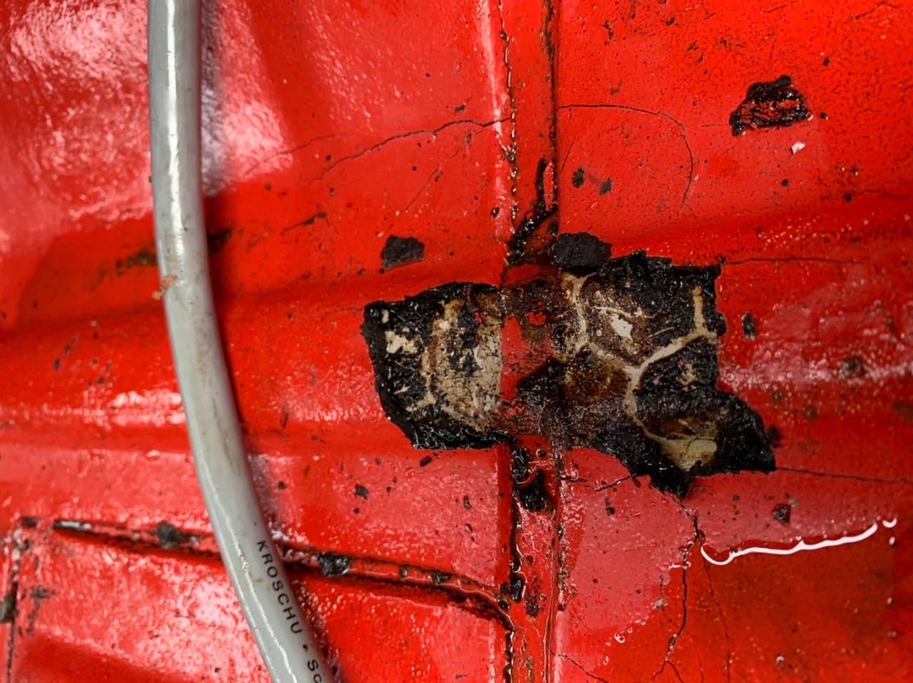

Re: Bodenmatte MAN G90
Ich habe die Matte mal rausgeschmissen... War ein sumpfiges Bäääh drunter.
Die Kabine hat so eine schwarze Masse über dem Blech.
Die hat Sprünge und da zieht Wasser rein.
Hab’s ein einer Stelle mit Schraubenzieher absprengen können. Weiß jemand was das ist? Bitumen?
Da was drüberkleben ist im Winter nass keine Option.
Wie wurde das aufgebracht? Kann man das wieder verschmelzen?

Das schaut so aus, als wäre da schon Bitumen zum entdröhnen aufgebracht.
Ich vermute, die haben da wie beim Pkw passende matten aufgeklebt.
Das Zeug wird eigentlich warm gemacht.
Du kannst ja Mal mit dem heißluftföhn an einer Ecke ran. Vielleicht wird es dann etwas elastischer.

Ja es lässt sich aufweichen mit Heißluft... klingt nach
- trocknen lassen
- heiß fönen
- Anwalzen
- dann bekleben.
wobei mir es ja eigentlich ums ausschwitzen ging.. trotzdem schadet das butyl nix.

Habt ihr davon ein Bild?CharlieOnTour hat geschrieben: ↑2019-12-22 14:15:23Das ist Trittfest.
Wir haben darüber eine neue Fußmatte aus Industrieboden (Gumminoppen Matte) und darüber noch einen Teppich.
Dröhnmatten waren ja nicht mein Fokus, mir ist nicht klar wie man die Rundungen im Fußraum von krassen Kältebrücken freihält.
Den trittfesten Boden bekomme ich ja nur in der Ebene verlegt.
