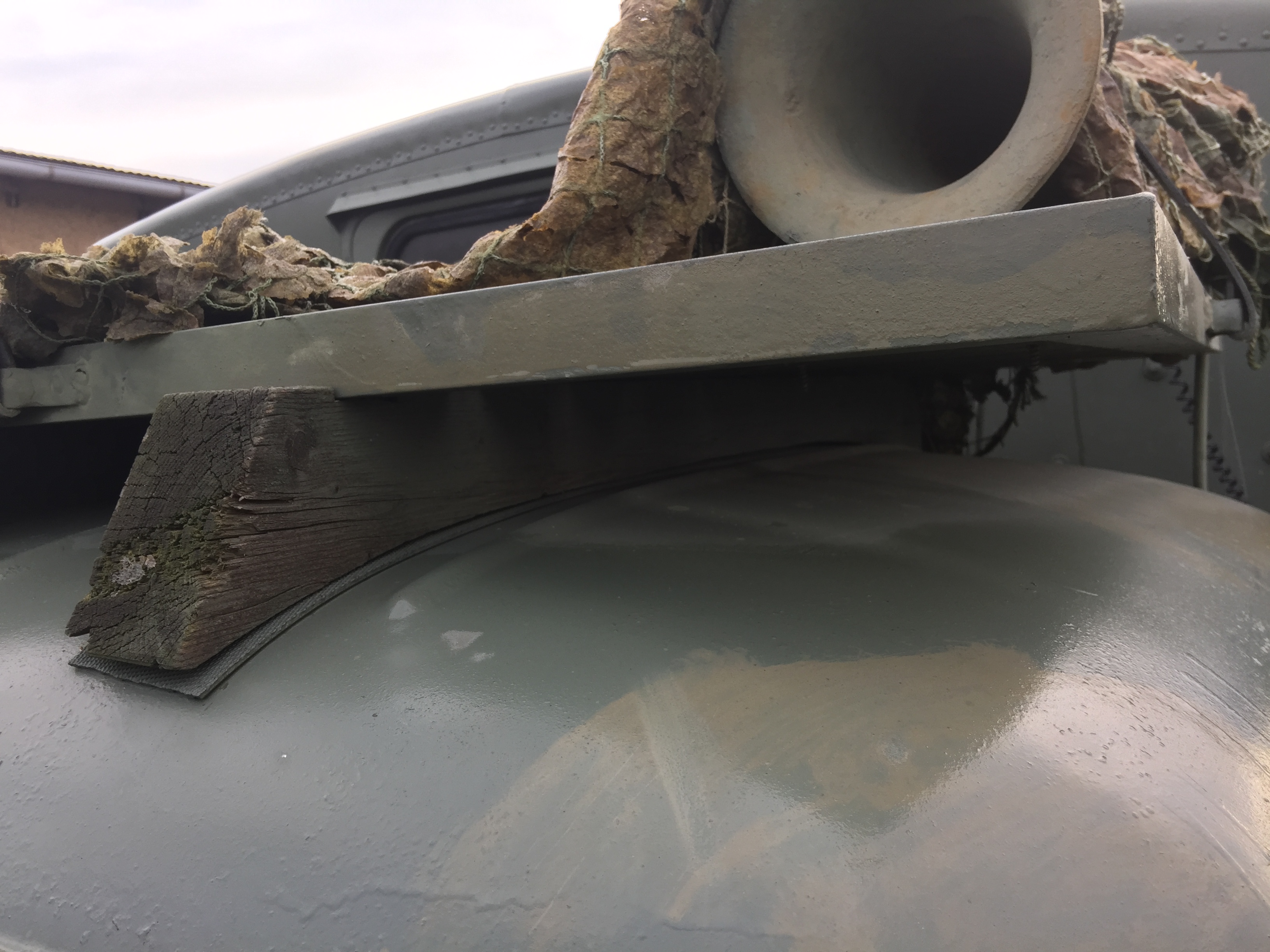

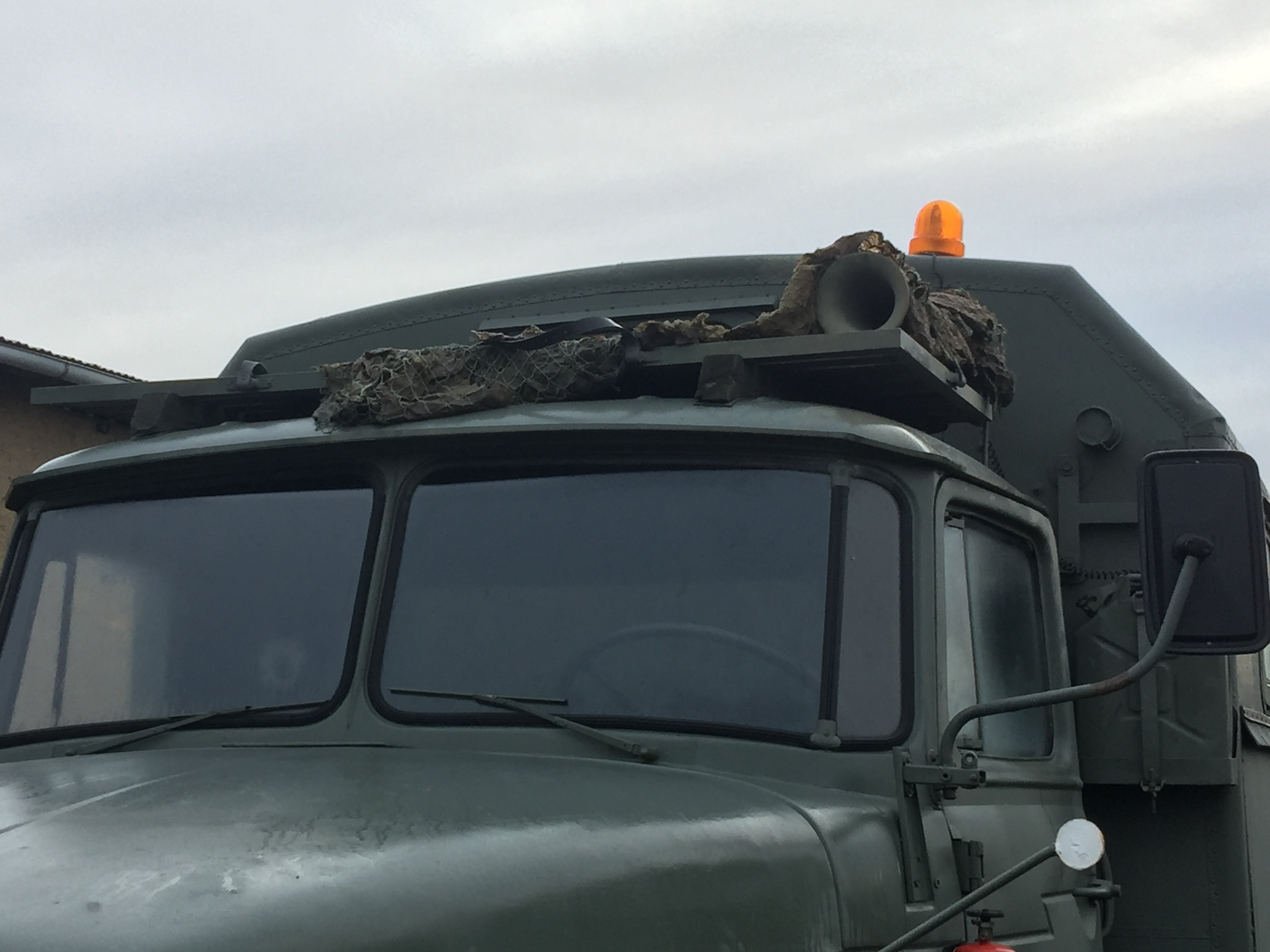

ich habe bei einem Ural folgenden sehr einfachen Dachträger gesehen und würde mir so einen auch gern auf meinen Rundhauber bauen (Einzelkabine). Der Träger scheint einfach durchs Dach durchgeschraubt zu sein. Wenn ich mir so einen aufs Dach bauen sollte würde ich vier Längsbalken direkt aufliegend aufs Dach schrauben (und mit Sika verkleben), um die mögliche Dachlast zu erhöhen. Was ich nicht möchte ist eine Metallkonstruktion, die irgendwie ums Dach herum nach unten geht und dann irgendwo unten am Rahmen befestigt wird.
Meine Frage nun an dieser Stelle: wenn man einen einfachen Dachträger baut, der mir vier Balken direkt auf dem Dach des Kurzhaubers aufliegt, wie hoch würdet ihr die mögliche Dachlast einschätzen, ohne dass bei wilder Offroad-Fahrt das Fahrerhaus kaputt geht (die A-Säule bricht oder sonstwas)? Die A-/B-Säulen der Einzelkabine machen ja doch einen recht filigranen Eindruck.

das Fahrerhausdach vom Kurzhauber kann garnix ab, das ist dünn und neigt zu "knallfröschen=

...soweit ich gesehen habe ist das quasi nacktes Blech ohne jede Verstärkung drunter. Das kann nicht viel ab...
Außerdem - hast Du die Absicht damit im Geltungsbereich der StvZO rumzufahren? Ich hätte da Bedenken...
Kann mir vorstellen das viele TÜV-Heinis bei so einer Holzkonstruktion Stress machen.

bei meinem LA 911 B befindet sich dort nur eine Längsstrebe (zur Stabilisierung der Dachluke) und eine mittige Querstrebe. Ich wüsste nicht wie ich dort einen Träger sicher befestigen könnte. Das eigentliche Dach besteht, wie Freddy schon sagte, aus einen dünnen Blech (2 mm?).

Und eine Frontscheibe auf Reserve würde ich auch gleich ordern, denn die ist in den ersten Tagen auch hinüber.
Eine harte Bodenwelle, einmal eine Verschränkung und die Scheibe bricht.
Entweder stabiler aber nicht zu schwerer Dachträger oder eben garnix aufs Dach.
Fahrerhausdach ist immer ein heikler Punkt.
Fahrerhauslagerung sollte ja auch nicht unbedingt endlos gequält werden.
Setz Dir selber nen Hut auf, pack nen Träger Bier oben drauf und laufe damit durchs Gelände.
Wann meinst Du, bricht Dein Genick .... genauso ist es mit Deinem Plan vom Dachträger.
Es hat schon seinen Grund, warum das eigentlich jeder so hat .... ob gewollt oder ungewollt.Was ich nicht möchte ist eine Metallkonstruktion, die irgendwie ums Dach herum nach unten geht und dann irgendwo unten am Rahmen befestigt wird.
Ehrliche Antwort, keine 10 Kg, denn bei wilder Offroad Fahrt bricht alles auf kurz oder lang.wie hoch würdet ihr die mögliche Dachlast einschätzen, ohne dass bei wilder Offroad-Fahrt das Fahrerhaus kaputt geht (die A-Säule bricht oder sonstwas)?

Bei Volvo und Scania gibts sowas in Serie. Ich meine sowas auf Mercedes-Exportfahrzeugen schon mal gesehen zu haben... aber wenn, dann wirds nicht über 100kg gehen.

MAN gibt bei verstärkter Fahrerhauslagerung eine Dachlast von 140 KG frei.
Also mit den Astabweisern/Dachträgern, die hier die meisten verbaut haben absolut in Ordnung.
