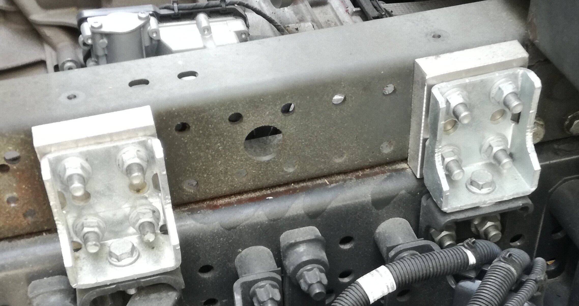

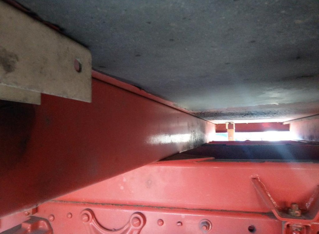

Anbei noch ein Foto, wie eine Fachfirma das gelöst hat...
Der lkw ist allerdings kein allrad !!

Ist das Foto von der tatsächlichen Pritsche um die es geht?

Re: Hilfsrahmenbreite von planenaufbau verbreitern.
Hallo peter
Nein, das ist nicht damals gedachte pritsche.
Wollte nur aufzeigen, wie man die sache auch lösen kann....
Und wie schon geschrieben, kein allrad, normale pritsche plane
