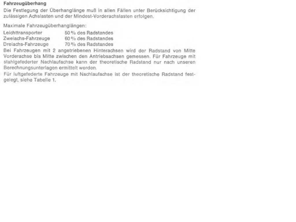

Die Mercedes ARL von 1970 und 1982 sprechen von max 60% des Radstands. Bedenke auch, dass die Vorderachsbelastung nicht unter 25% des Gesamtgewichts liegen darf, damit die Lenkstabilität gewährleistet ist.

Hallo zusammen, laut Aufbaurichtlinie max 60% des Achsabstands. Deshalb sind wir auf den 110-16 mit 4,2m umgestiegen, weil wir unseren FM2 um 1,1m verlängert haben. Da waren die 3,6m vom 110-17 zu wenig. Hinten haben wir fuer die beiden Mopeds noch einen massiven Heckgepaeckträger mit 1,1m Laenge. Hier haben wir beim TÜV mit Abnehmbarkeit und deshalb Zuladung argumentiert und wurde akzeptiert. 16 Schrauben an den Containerlocks und fuer die Lampen über den Anhaengernatostecker angeschlossen, also nicht fix verdrahtet.

Genau genommen geht es bei den 60 % um den technischen Radstand. Bei 2 achsigen Fahrzeugen der Radstand, beim klassischen 3 Achser bis Mitte der beiden Hinterachsen.immer abhängig von Lastverteilung und gelenkt Achsen...

Heute diesbezüglich ein sehr interessantes Gespräch mit unserem Aufbauer geführt, dessen Inhalt ich Euch nicht vorenthalten möchte.
O-Ton diese Richtlinien sind in erster Linie Richtwerte für LKW-Fahrgestelle, die zum Transport von Gütern eingesetzt werden sollen. Grundsätzlich ist es aber immer eine individuelle Sache, wie man einen Aufbau von der Länge und ebenso von der Belastung gestaltet.
Für den Bereich eines Wohnmobils sieht es etwas anders aus, weil ein Wohnmobil zwar auch in bestimmten Umfang beladen wird, dies aber bei weitem nicht so extrem wie das beispielsweise mit einer frei beladbaren Pritsche oder einem Kofferaufbau geschehen kann. Hier kann es durchaus vorkommen, dass im Bereich der Hinterachse eine so extreme Last wirkt, dass die Vorderachse zu wenig Gewicht bekommt und somit unterhalb der 25% Blastungsgrenze gefährliche Fahrzustände (Unlenkbarkeit des Fahrzeugs) eintreten kann.
Daher gibt es diesen groben Richtwert von 60%, bei welchem man pauschal sagt, dass es für die Vorderachse nicht zu leicht wird. Allerdings kann auch mit bestimmten Anbauten wie zum Beispiel eine Ladebordwand oder anderen schweren Heckanbauten selbst mit 60% Überhang (zum Radstand) zu extrem für die Vorderachse werden.
Wir werden uns demnächst zusammen setzen und besprechen, was gewichtstechnisch wo hin kommen soll und er wird das wohl durchrechnen und anschliessend sagen, wie lang unser LKW hinten überhängen kann. Natürlich muss/soll das noch in einem fahrtechnisch vertretbaren Rahmen sein, ohne beim Abbiegen irgendwelche Fahrzeuge in engeren Strassen mit dem Überhang anzustubsen.
Ich bin gespannt - er macht auf jeden Fall einen sehr kompetenten Eindruck.
Es bleibt also spannend ....

Ich kann nur empfehlen, das mit deinem Sachverständigen beim TÜV zu besprechen. Das hängt alles ziemlich mit den kompletten Vorhaben zusammen.
Bei meinen Iveco 120-25 mit großen Achsen, sackschweren V8, Feuerwehr Doka und relativ leichtem Aufbau sind auch problemlos 67% möglich gewesen.
Über die Proportionen kann man natürlich streiten, aber möglich ist es.
Laut meinen TÜVer beziehen sich die 60% auf Fernfahrerkabine mit maximaler Beladung.
