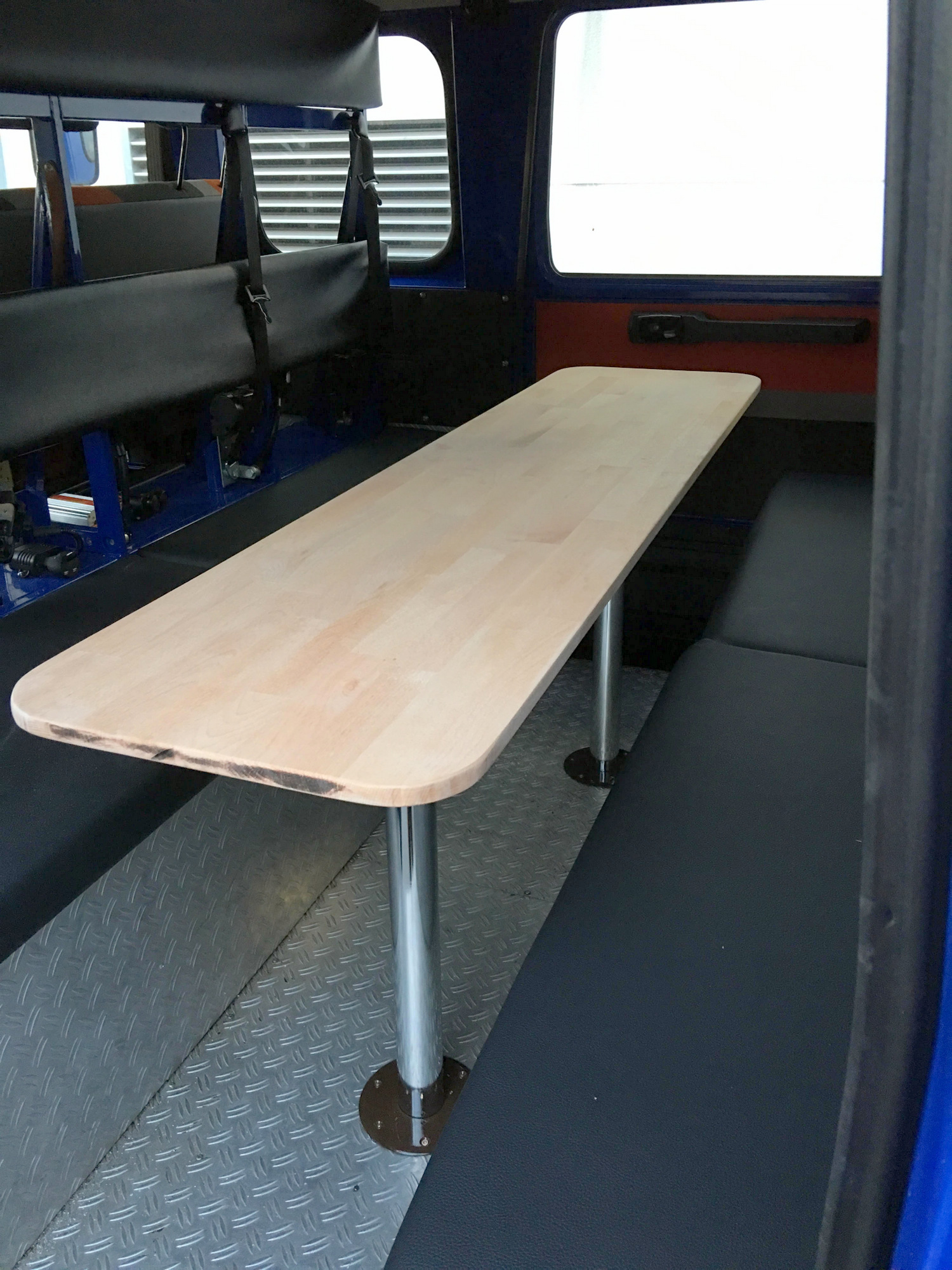

meggmann
Beiträge: 8861
Wohnort: Hückeswagen
Re: Schlaf/Essplatz in der Doka
#6 Beitrag von meggmann » 2018-01-23 12:51:16
habe ich wie im Bild gelöst. Die Rohre sind beidseitig konisch und stecken in den Rosetten. Habe noch zwei kürzere dabei dann gibt es eine ebene Fläche. Die Platte passt senkrecht an die in Fahrtrichtung vordere Alutafel und die Rosetten tragen kaum auf. Ist stabil und groß genug.
Gruß, Marcel

#7 Beitrag von franz_appa » 2018-01-23 13:36:03
Sternwanderer hat geschrieben:
windstille hat geschrieben:
Sternwanderer hat geschrieben:Wieviel Kopffreiheit hast Du beim Sitzen auf den “billigen Plätzen“ in der Doka?
Ich werde jetzt am Wochenende nochmal nachmessen, aber ich schätze jetzt mal so 30-50cm...
Das wäre doch genug Platz ein Doppelbett tagsüber unter den Himmel zu ziehen und die Sitze und den Tisch als Essplatz zu nutzen?!
:eek:
Na das wird ja ne Enge Kiste :dry:
Ich denke es sind eher nur 30 cm...
Ich glaube das wird schwer ungemütlich, man will ja beim Essen nicht dauernd mit seinen Haaren den Lattenrost
touchieren. Ausserdem muss man sich ja erst mal hinsetzen.
Und unter dem fliegenden Bett dann auch umbauen - ist ja so schon nervig sich nur gebückt bewegen zu können.
Nee nee, ich fahre doch keinen Tonnenschweren Laster durch die Gegend um mich dann da reinzuquerschen.
Eher würde ich die vorhandenen Sitzbanke neu bepolstern (die originalen sind echt "lau" ) und dann kann man die eingetragenen Sitzplätze behalten und - wie Meggman - umbauen zur Sitzgruppe bzw Bett.
My cents
meggmann
Beiträge: 8861
#8 Beitrag von meggmann » 2018-01-23 13:46:38
Die Sitzbänke hab ich auch neu aufgepolstert - kann man niemand zumuten darauf länger zu sitzen.
Konstruktionen mit Lattenrost wären mir a) zu aufwändig, b) wüsste ich nicht wie man das handelt (ich schlafe im Aufbau, vorne sind nur Notbetten). Ich finde die Doka auch nicht so den tollsten Ort zum Schlafen - bei zwei Erwachsenen hat man da morgens bestimmt ne schöne Tropfsteinhöhle (ich meine jetzt im Originalzustand, ohne zusätzliche Dämmung).
Gruß, Marcel
