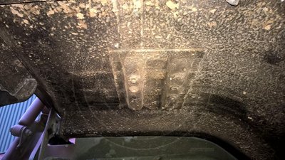

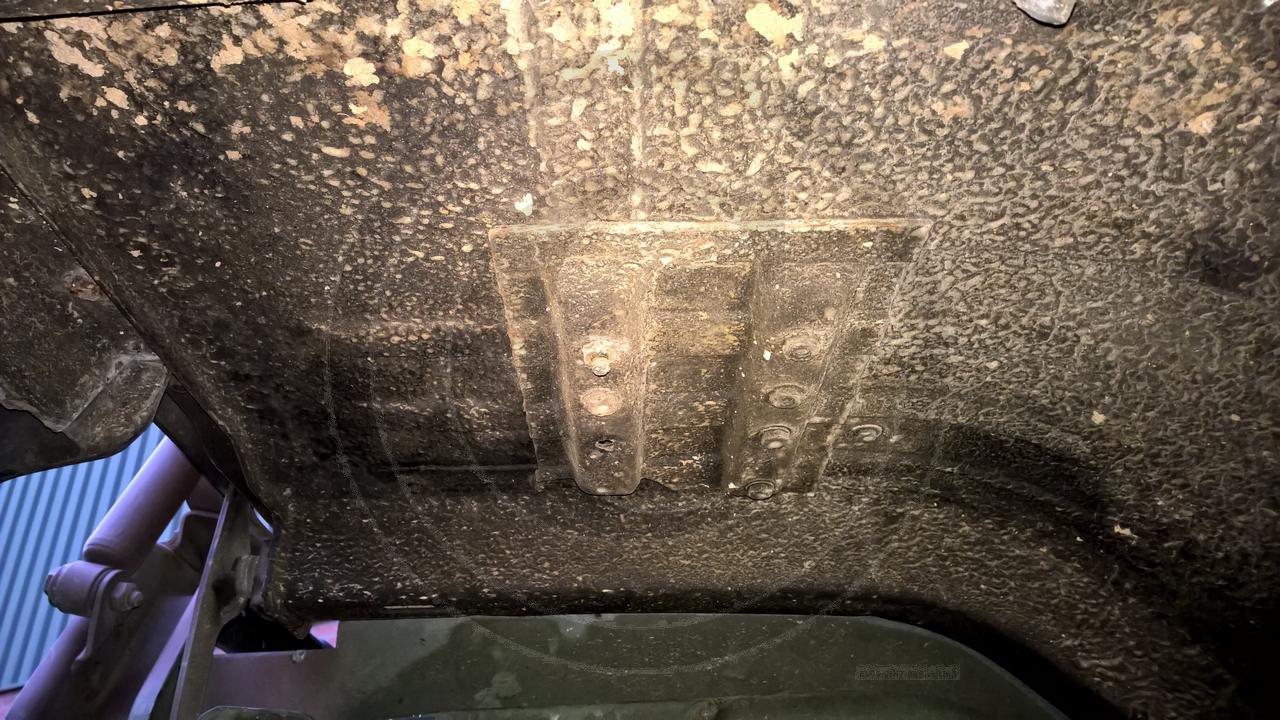

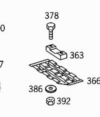

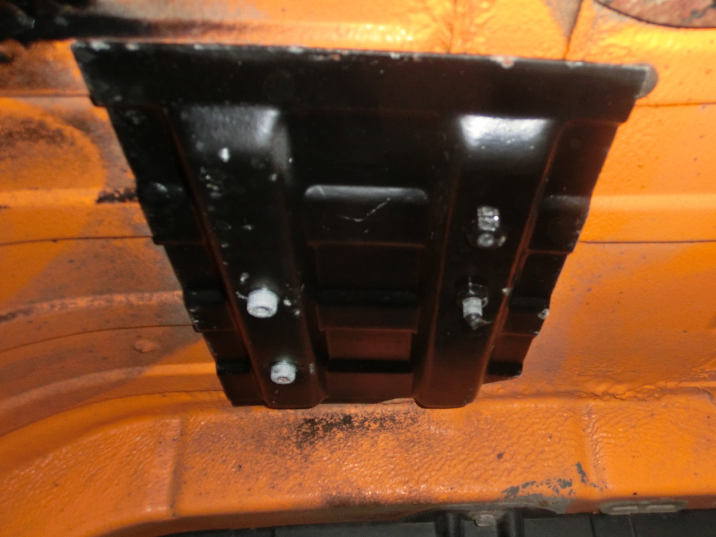

Nur für die Allgemeinheit: "Das originale Mercedes Verstärkungsblech, wie oben erwähnt, ist vergriffen", leider...
Re: Austausch Fahrer/Beifahrer Sitz LK/LN2
Ist keine Raketentechnik. Kann man nachbauen. So sieht das Original eingebaut aus:
Bauste mir 2? Einmal Fahrer- 1x Beifahrer...
Eine flache aber deutlich dickere Platte (6 mm) wird die Funktion auch erfüllen. Da sich eine flache Platte nicht so schön an die Kontur des Unterbodens anschmiegt muss man sich dann Gedanken über den Korrosionsschutz in dem Spalt machen.

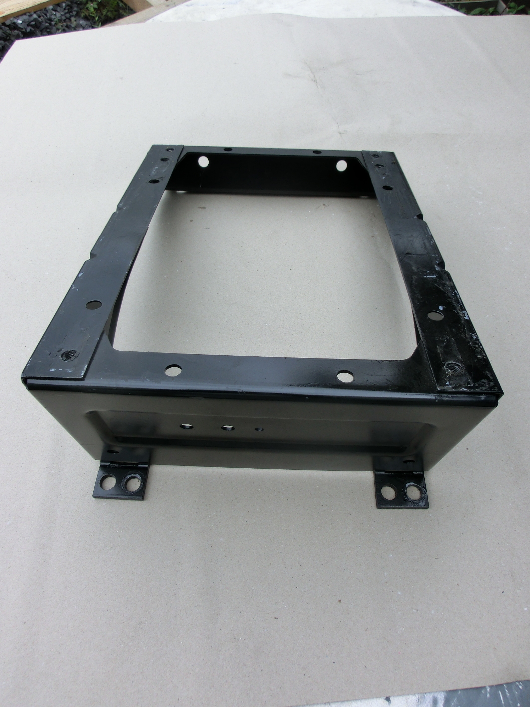

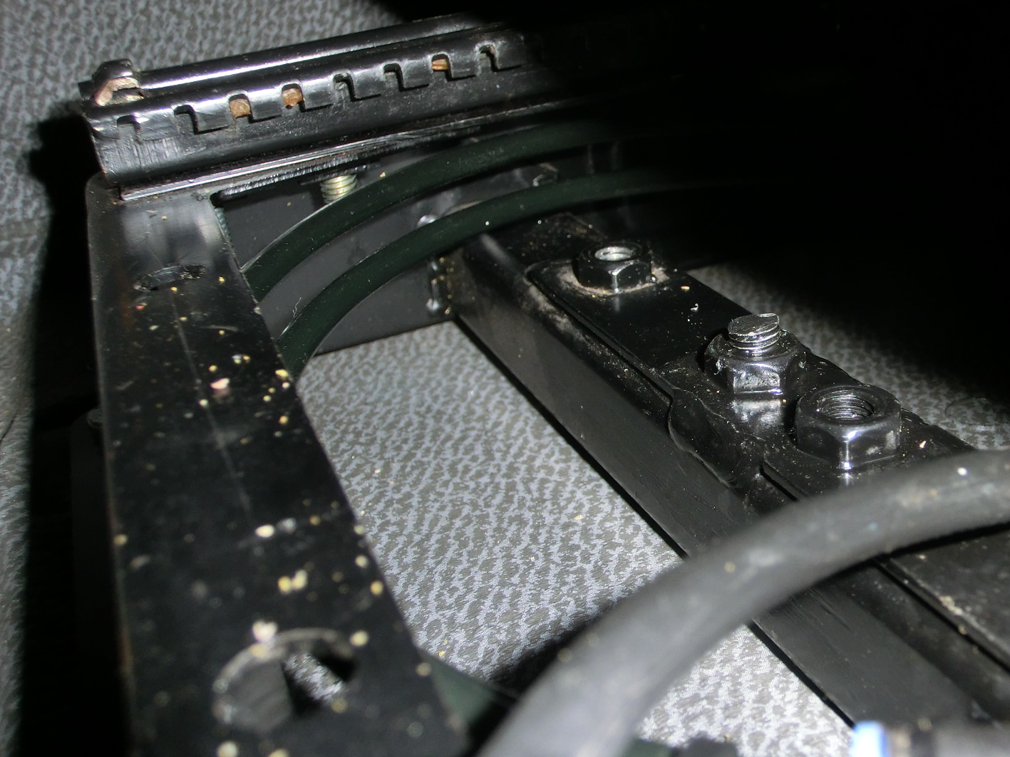

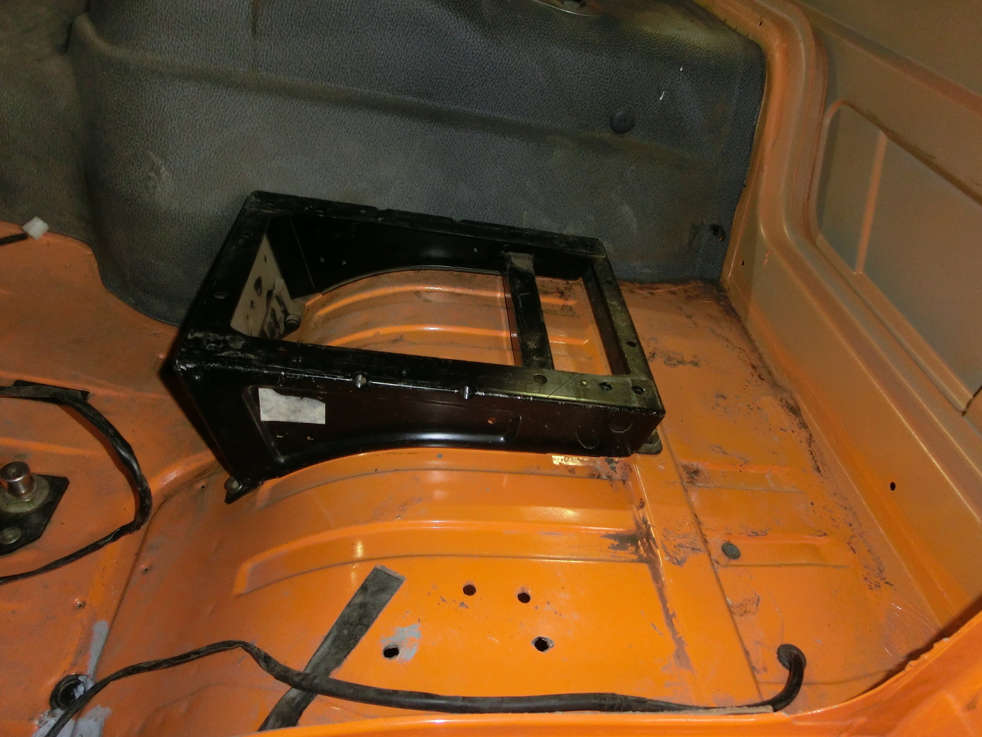

ich habe hier 2 verschiedene Sitzkästen (gehabt), einen, ab Werk verbaut mit meinem Schwingsitz mit einer Querstrebe in der Mitte, an der die Verstärkungsplatte von unten angeschraubt wurde,
und einen aus einem Fahrzeug ohne Schwingsitz/Verstärkung und ohne Mittelstrebe.
Bei einem solchen Sitzkasten macht das Verstärkungsblech imho keinen Sinn. Eine Krafteinleitung zum/vom Blech kann hier nur über die hinteren Verschraubungen erfolgen. Bei dem Verstärkungsblech ist aber eine zusätzliche Verschraubung in der Mitte vorgesehen, wie auch aus deinen Bildern ersichtlich. 'Nur' das Blech unter den oben gezeigten Sitzkasten zu schrauben reicht da m.M.n. nicht, um im Belastungsfall (Vollbremsung/Crash) den Sitz zu halten!
Rüdiger
Ich habe ein solches Blech in 3mm Stärke als Verstärkung darunter geschraubt. Mein LN2 hat keine Gurtpflicht, da von 1989, daher gibt es auch keine Probleme mit dem TÜV. Trotzdem denke ich darüber nach, eine eigene Konsole zu bauen, welche vor allem weiter noch hinten geht um den Hebel zu vergrößern. Gleichzeitig könnte man so auch die Höhe der Sitzposition verändern, was vor allem Kollegen interessieren dürfte, welche das flache kurze Fahrerhaus haben... Gibt es ggf. Jemanden welcher eine Konsole bereits selbst erarbeitet hat?
grüße
arne
hast vielleicht ein bild von der konsole mit querstrebe bzw eine teile nr.?
gruß brezzi
gruß brezzi
Hallo brezzi,brezzi hat geschrieben:hast vielleicht ein bild von der konsole mit querstrebe bzw eine teile nr.?
gruß brezzi
ich bin z.Zt. etwas stärker eingespannt, werde aber versuchen am WE 'mal zum Fahrzeug zu kommen und Bilder zu machen.
Teilenummer ist entweder A6736601140 , oder A6736601240, da werde ich aus dem EPC nicht ganz schlau.
Rüdiger
- Beiträge: 17896
A 673 660 11 40 = Sitzkasten, kurzes Fahrerhaus, Fahrer- und Beifahrerseite, für Schwingsitz ohne Gurtrossi hat geschrieben:Hallo brezzi,brezzi hat geschrieben:hast vielleicht ein bild von der konsole mit querstrebe bzw eine teile nr.?
gruß brezzi
Rüdiger
A 673 660 12 40 = Sitzkasten, kurzes Fahrerhaus, Fahrer- und Beifahrerseite, für Schwingsitz mit Gurt
A 673 660 12 40 hat die oben erwähnte Querstrebe zusätzlich, sonst sind die Sitzkästen gleich.

SA 53232/86 Sicherheitsgurt für Schwingsitz GRAMMER
Meine Glaskugel gibt leider nicht her, welchen Sitz du einzubauen planst. Du mußt halt den Sicherheitsgurt passend zum Sitz bestellen. Unterscheiden werden die sich eh nur in der Gurtlänge.
gruß brezzi
hier nun, wie versprochen die Bilder:
Die Konsole eingebaut ohne Bodenbelag.
Die Mittelstrebe wird von unter verschraubt.
Im endgültigen Zustand sieht das dann so aus (Beifahrerseite, ist dann besser zu erkennen)
Wichtig:
die Verstärkung muss noch unterfüttert werden, da zwischen den Schrauben vorn und hinten im Fahrzeugboden eine Sicke läuft. Die entsprechende Verstärkung Teil 363 (A6739100113) besteht aus Kunststoff (PE?), ist aber nicht mehr lieferbar. Die Maße können aber am Blech abgegriffen werden.
Viel Erfolg
Rüdiger

Hallo Rüdiger,
vielen Dank für die Bilder. Der Sitzkasten mit der Verstärkungsstrebe ist mittlerweile nicht lieferbar. Dank deiner Bilder kann man die Strebe aber leicht nachträglich einschweißen und die Unterfütterung aus einem Stück Hartholz oder Aluminium anfertigen.
Vielen Dank
Burkhard
Vielen Dank
