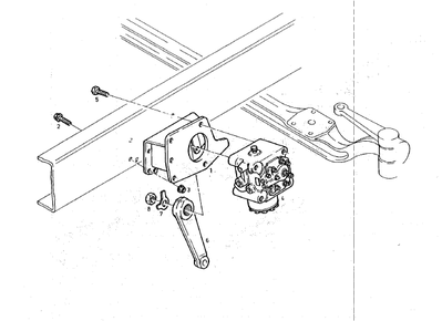

ich habe mir eine Weile überlegt welche Manschette Du meinst, habe aber keine Ahnung das zuzuordnen.
Habe anbei die Zeichnungen, welches Teil meinst Du ?
chabbes

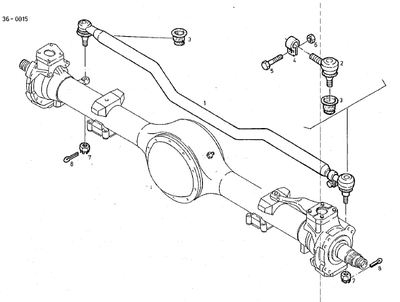

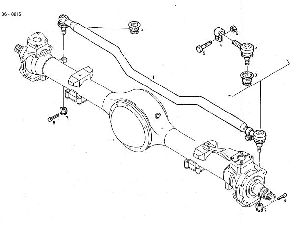

Hallo Chabbes,
ich meine die Staubschutzmanschetten der Kugelgelenke (Bild 1 Teil 3). Inzwischen habe ich ausgiebig recherchiert, allerdings nichts gefunden. Es blieb mir dann nur übrig, die Manschetten von ihrem Sitz abzuziehen, um nachmessen zu können. Nun sitzen sie zwar nicht mehr richtig fest, aber für die kurze Zeit, bis die neuen da sind, wird es schon gehen.
Aber danke, dass du mir helfen wolltest.
Dietrich
