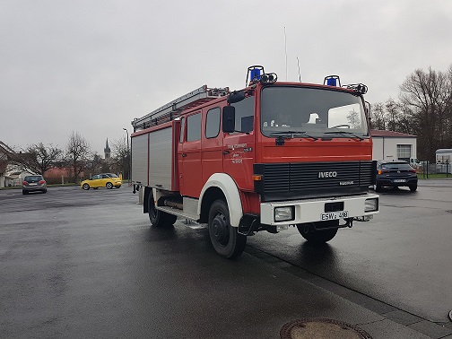

Ich bin neu im Forum habe aber schon länger hier mit gelesen. Bin der Marc Fahre derzeit einen Vario 616 mit Diffsperre hinten ohne Allrad Selbst Bau.
Da ich immer den Allrad Fahrzeugen hinterher schaue und auch im Beruf mit Großen Lkw durch den Wald Fahre, möchte ich mir jetzt einen Magirus Doka 120-25 4X4 mit Schaltgetriebe Kaufen der einen echt guten Zustand hat mit ca. 11.000km kenne das Fahrzeug durch unsere Feuerwehr. Und möchte ihn auf meine Bedürfnisse für 2 Erwachsene und 2 Kinder Umbauen!
Da würde ich gerne bei euch ein Parr Tipps bekommen, da ich nicht genau weiß, wie sich das mit dem Umbau der Wohn Kabine Verhält.
Habe mir gedacht das ich von der BW einen FM2 Shelter Länge ca. 5,00m mit einen drei Punkt Hilfsrahmen und Motorrad Halterung Drauf Baue. Nur mal im Groben kann man das so Aufbauen zwecks Überhang oder muss man den Radstand des Magirus Verlängern?
Wenn man den Radstand Verlängert was brauche ich, klar ist mir eine Längere Kardanwelle und Schrauben, nur was noch ist mir noch nicht bewusst.
Das sind die ersten Fragen die habe, die ich jetzt als Grund Ansatz sehe um die Sache zu starten.

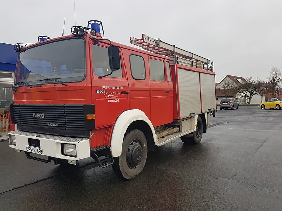

Wenn der 120-25 Doka AW mit 12,675l Hubraum und V8 Motor, einen Radstand von 4,2m hätte dann wären meine Sorgen rum, leider hat er so wie mein Kumpel mir sagte einen Radstand von 3,7 oder 3,8m.
Was es nicht leicht macht denn Shelter FM2 Container auf das Fahrgestell zu bekommen!
Aber genaueres kann ich ja erst bestimmen und messen wenn der Kleine da ist!
Er ist jetzt noch bei der Feuerwehr im Einsatz und wir erst nach Weinachten Abgelöst den kann ich Fotos Senden!!!
Habe nach dem ich heute noch ein bisschen im Forum gesucht und gelesen habe, Rausgefunden das ich mich schon jetzt von dem Gedanken Verabschieden kann das ich keinen Wohnaufbau mit Fünf Meter Länge ohne den Rahmen zu verlängern aufbauen kann.
Eine Rahmen Verlängerung in der Länge macht denke ich keinen Sinn.
Da der Kleine den Wahrscheinlich einen Wendekreiß von 30m bekommt oder so!!!
Der Patrik1981 hat auf seinen 120-25 einen FM2 Aufgebaut, werde mich also mal auch damit beschäftigen und leider bin ich mir auch noch nicht ganz sicher dass ich meinen Motorrad Halter hinten dran bekomme. Zur Not kommt die Karre halt Vorne Dran :D .

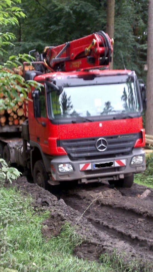

#16 Beitrag von Egli03 » 2017-12-12 10:28:19
Hier habe ich noch eins gefunden von meinem Monster das war bei Stettin in Polen

Egli03 hat geschrieben:Ich Fahre ja jetzt noch meinen Vario Umbau Kastenwagen und der ist auch nur eun 4x2 mit Sperre, den Habe auch erst zweimal Fest gefahren. Nur was wir jetzt wollen geht halt auch weiter ins gelände und da ist der Allradantrieb mir schon Sicherer mit den Kids dabei.
Du willst in Gelände, wo man mit einem Vario mit gesperrter Hinterachse nicht mehr weiterkommt? Da macht der Allradantrieb mit möglichst vielen Sperren schon Sinn, allerdings sollte dann auch der Radstand, der Überhang und die Achsübersetzung so kurz wie möglich sein. Das sind aber leider alles Kriterien, die den Anforderungen eines Reisemobils wiedersprechen.
BTW: Den Umbau von Patrick finde ich optisch zum :sick: und ungeeignet für jegliches Gelände, das über einen Feldweg hinaus geht. Ich würde in solchen Fällen immer eine Kürzung der langen Doka dem riesigen Überhang vorziehen. Das ist aber nur meine Meinung.

Nur was auch Klar ist und das Sehe ich jeden Tag in den Wäldern bei den Holz LKW´s, wenn der Radstand zu Lang gebaut ist kommt man nicht gleich um die Kurve und man muß mal Vor und Zurück, der Wendekreiß ist da auch immer entscheiden was Geht und was nicht.
Wenn man über Berg oder Hang kuppen Fährt kann das auch knapp werden, mit dem Überhang habe ich vom Fahren her glaube ich nicht so ein Problem, da ich schon oft mit 4m Überhang und ca. 26m Fahrzeuglänge durch den Wald Fahre auch durch kleine Dörfer und Straßen.
Nur was mir da den schon Gedanken macht ist das ein zu Langer Überhang, wenn man Quer zum Berg Bergab Fährt einen bei Unebenheiten schon zum Rutschen oder Kippen bringen kann.
Bei meiner Fahrzeug Wahl mit dem 120-25 kann man schon sehen das ich keine Rally Fahren will, nur mal so zum Fahren im Gelände, was schon von Bruno1017A angesprochen wurde.
Da bin ich mir aber sicher das man mit einen Allrad Lkw wie den 120-25 Doka und einen Überhang von mehr wie 1m als geübter Fahrer schon sehr weit kommt ohne da Angst zu haben!!! Man sollte einen 12t Lkw auch nicht mit einem U421 vergleichen oder einen c202 Laplander.
Mein Vario ist schon GUT, mit dem bin ich immer gut Voran gekommen und er mach auch Spaß aber es Hapert halt immer an der Bodenfreiheit, er soll auch bleiben denn 120-25 muß ich ja den auch noch Bauen was bei meiner Arbeit schon über 1 Jahr dauern wird!

Danke noch mal für die ganzen Tipps die ich von euch erhalten habe!!!
Und da ich am Mittwoch nach Reichlicher Begutachtung und Probefahrt Gekauft!!!
Es ist mir schon klar das man überall lesen und hören tut das es mit der Ersatzteile Versorgung für den 120-25 nicht so Gut aus sieht, doch ich finde das Auto halt geil.
Hier mal Zwei Bilder von meinem
Er wird jetzt noch Komplett abgerüstet und Abgemeldet und dann kann ich das Auto nach Hause holen. Er hat jetzt etwas über 12.000Km Runter und sieht echt gut aus ( Kein Rost ) fast wie neu der Wartungszustand ist echt sehr gut es wurden viele Sachen erneuert, ich will die Einspritzdüsen und die Förderpumpe neu machen bevor ich damit mal in den Urlaub nach dem Umbau!
Wenn von euch noch wer Tipps hat wo ich drauf achten soll Gerne Sagen.
Freue mich schon voll auf die 2KW 2018 da kann ich den Magirus und anfangen :spiel: !!!
PS. An alle schöne Fest Tage!!!!!!!!!!
Marc
