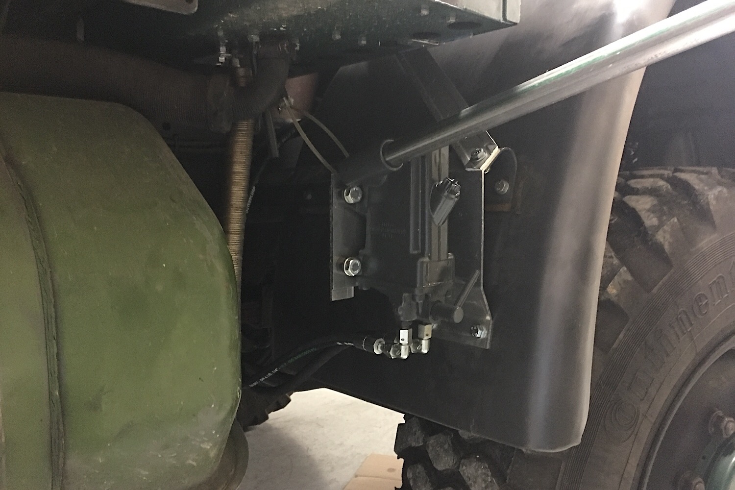

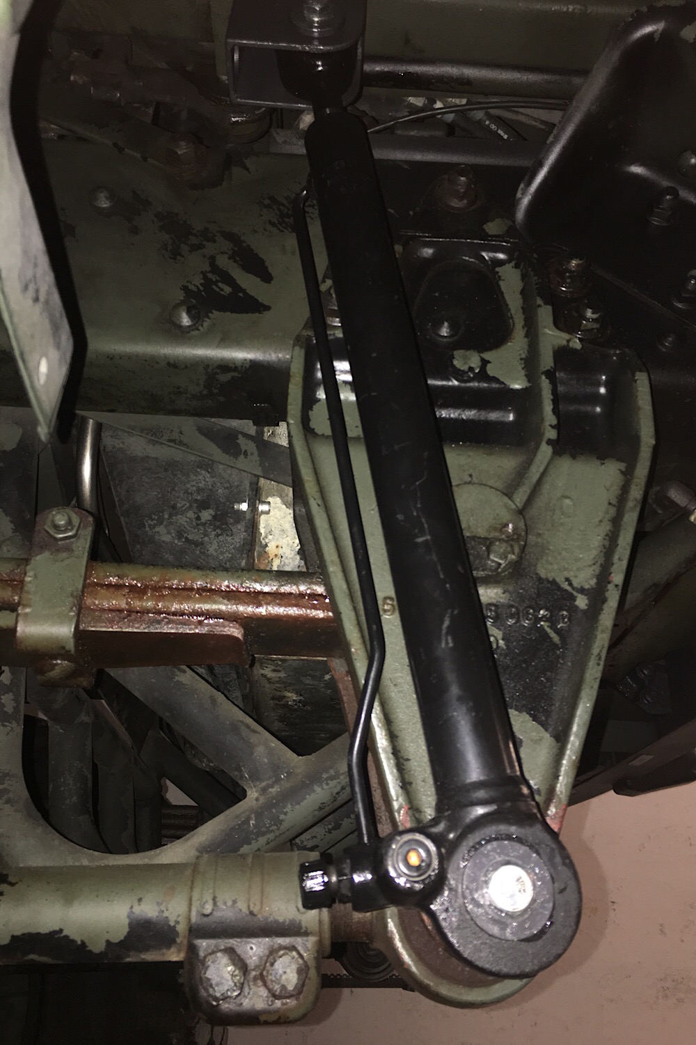

ich habe die selbe Pumpe von Weber eingebaut mit dem passenden Zylinder. Ich hatte das selbe Problem. Die Kabine war mit dem PV Modul auf dem Dachständer fast nicht alleine zu kippen, geschweige denn, der Gefahr beim zurückschwenken eingequetscht zu werden. Mit dieser Hydraulik ist das absolut einfach. Leicht anpumpen bis die Verriegelung gerade noch geöffnet werden kann, dann einfach nach oben Pumpen, wenn der Schwerpunkt überwunden ist, gleitet die Kabine langsam in die Endstellung. Beim Zurückschwenken, einfach den Hebel an der Pumpe umlegen, ein wenig anpumpen, die Verriegelung ziehen und über den Schwerpunkt pumpen. Dann kippt die Kabine langsam ca 25 cm und der Rest wird ganz locker leicht nach unten gepumpt, bis die untere Verriegelung wieder einrastet.
Gruß von Lothar
Gruß von Lothar
