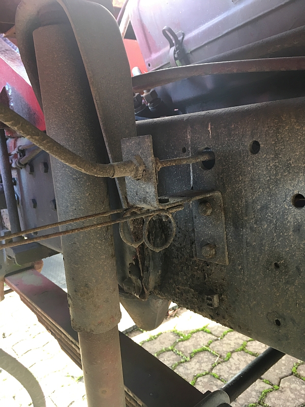

Das Lager des Vorderachs-Dämpfetrs ist verrottet. Es scheint jedoch vernietet. Kann/darf man das entfernen und als Ersatz neu verschrauben? Gibts das irgendwo?

Ja, du kannst den Halter der Stoßdämpfer auch verschrauben.

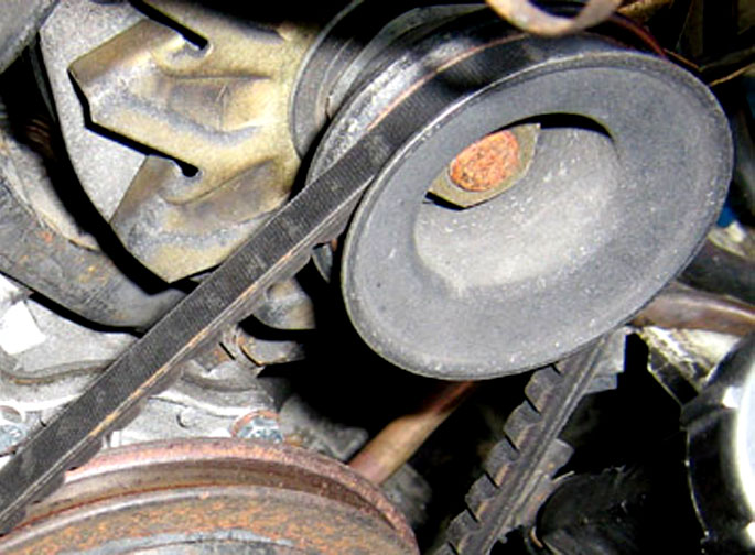

Die Keilriemen könnten tatsächlich etwas locker sein? Ich hab mal einige Bilder und 2 Videos in die ZIP Datei gepackt. Ggf erklärt sich ja jemand bereit, sich die mal anzusehen, weil ich leider nicht wirklich so viel Ahnung davon habe.
http://www.directupload.net/file/d/4910 ... j8_jpg.htm
http://www.directupload.net/file/d/4910 ... lb_jpg.htm
http://www.directupload.net/file/d/4910 ... 34_jpg.htm
http://www.directupload.net/file/d/4910 ... z3_jpg.htm
http://www.directupload.net/file/d/4910 ... on_jpg.htm
http://www.directupload.net/file/d/4910 ... ew_jpg.htm

Alle Keilriemen sind ja verkehrt drauf, die gezahnte Seite gehört auf die Riemenscheibe.

oha! hat "mein kfz-meister" nicht gesehen...AlfredG hat geschrieben:Alle Keilriemen sind ja verkehrt drauf, die gezahnte Seite gehört auf die Riemenscheibe.

Ne Holschraube kann Iveco dir bestimmt bestellen und deswegen braucht man nicht gleich den Kompressor zerlegen.

Die Stoßdämpferaufnahme braucht keine speziellen Schrauben, 8.8 Schaftschrauben und Stopmutter. Man muß aber die Nietlöcher die meistens ein ungerades Lochmaß haben aufreiben auf das nächste gerade Maß warscheinlich von 11mm auf 12mm.

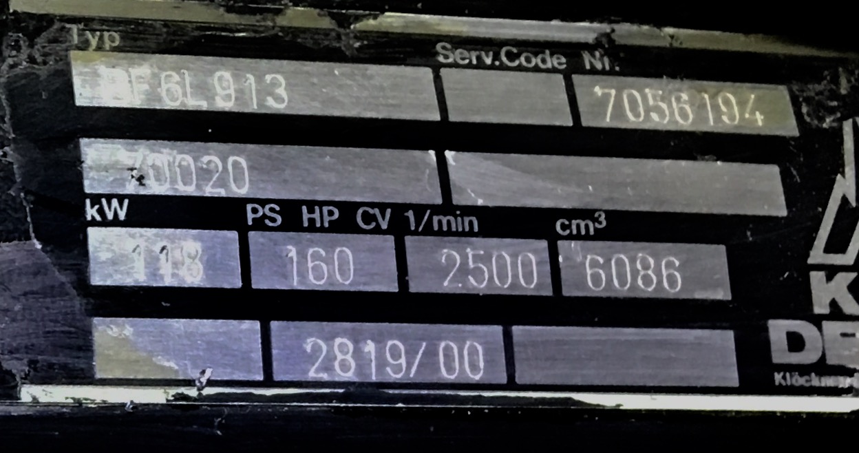

Habe mal versucht anhand der Daten un der Wikipedialiste den Typ zu ermitteln. Wirklich finden tue ich ihn jedoch nicht...
Müsste ein F6L913 mit 96kw sein. Hubraum 6086 Ez. Fzg. 05/83
Oder kann einer was mit der Schlüsselnummer anfangen?

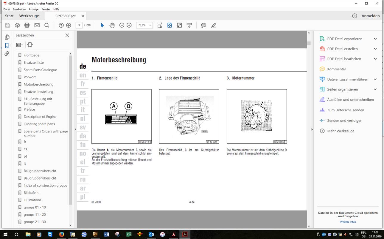

Motornummer = Nummer Deines Motors, nicht Typenbezeichnung. Steht auf dem Typenschild des Motors drauf, sollte von der Beifahrerseite her gut erkennbar sein.

Re: M130M11 /Iveco Magi Reparaturen
bitte sehr.
bitte sehr.
- Beiträge: 24405
... sieht mir nach 413 aus ... hilft fürn 913 nicht viel ...Weickenm hat geschrieben:Hi,
... Schild ist in Fahrtrichtung rechts angebracht...
Immer nett ist auch ein Zugang zu Deutzparts (kostet nix), da kann man auch direkt Anfragen stellen oder Teile Bestellen (genau auf den eigenen Motor abgestimmt). Wenn's schnell gehen muss ruf ich bei Seeger an - finde die sehr kompetent und haben den eigenen Anspruch Lösungen zu finden.

Schild siehe unten. Seriennummer oben rechts.
