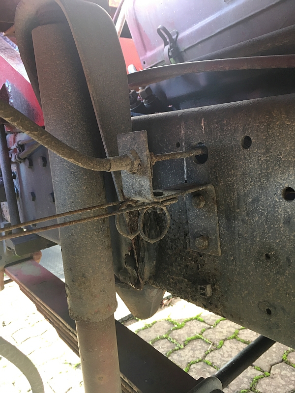

Das Lager des Vorderachs-Dämpfetrs ist verrottet. Es scheint jedoch vernietet. Kann/darf man das entfernen und als Ersatz neu verschrauben? Gibts das irgendwo?

Ja, du kannst den Halter der Stoßdämpfer auch verschrauben.

Die Stoßdämpferaufnahme braucht keine speziellen Schrauben, 8.8 Schaftschrauben und Stopmutter. Man muß aber die Nietlöcher die meistens ein ungerades Lochmaß haben aufreiben auf das nächste gerade Maß warscheinlich von 11mm auf 12mm.

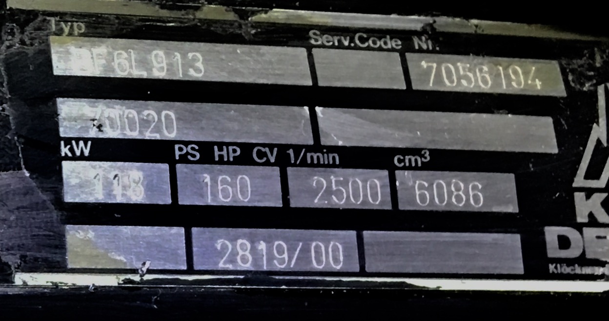

Habe mal versucht anhand der Daten un der Wikipedialiste den Typ zu ermitteln. Wirklich finden tue ich ihn jedoch nicht... :wack:
Müsste ein F6L913 mit 96kw sein. Hubraum 6086 Ez. Fzg. 05/83
Oder kann einer was mit der Schlüsselnummer anfangen?
https://de.wikipedia.org/wiki/Liste_der ... eihe_FL913
Beiträge: 10510
Re: M130M11 /Iveco Magi Reparaturen
#18 Beitrag von Uwe » 2017-11-21 19:39:14
Motornummer = Nummer Deines Motors, nicht Typenbezeichnung. Steht auf dem Typenschild des Motors drauf, sollte von der Beifahrerseite her gut erkennbar sein.
bitte sehr.
Beiträge: 24409
#20 Beitrag von Ulf H » 2017-11-22 5:18:57
Weickenm hat geschrieben:Hi,
bitte sehr.
... sieht mir nach 413 aus ... hilft fürn 913 nicht viel ...
Weickenm
Beiträge: 2435
Wohnort: Pfälzer Weinstraße
#21 Beitrag von Weickenm » 2017-11-22 11:22:35
Jo Ulf,
Isses. Wenn das vom 913 abweicht nehme ich als zurück und behaupte das Gegenteil ;)

... Schild ist in Fahrtrichtung rechts angebracht...
Immer nett ist auch ein Zugang zu Deutzparts (kostet nix), da kann man auch direkt Anfragen stellen oder Teile Bestellen (genau auf den eigenen Motor abgestimmt). Wenn's schnell gehen muss ruf ich bei Seeger an - finde die sehr kompetent und haben den eigenen Anspruch Lösungen zu finden.
Ich sehe auch nicht alles so schwarz - ich würde nur hoffen, dass der Bastler nicht mehr gemacht hat, bei dem was er bisher abgeliefert hat....
Und ich würde auch mal eben alle Filter und Öle tauschen (und mir die richtigen Filter raussuchen, nicht das die verbaut wurden die gerade weg mussten :joke: )
Schild siehe unten. Seriennummer oben rechts.
