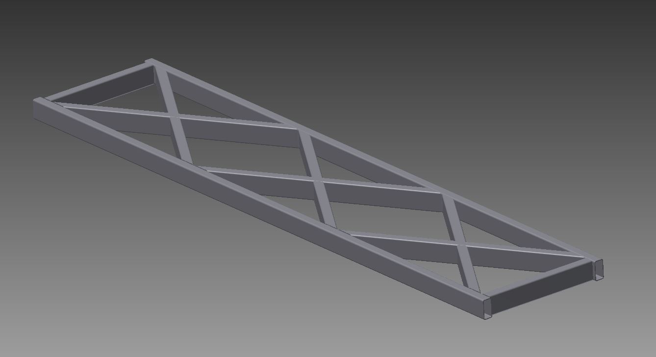

Re: Zwischenrahmen / Hilfsrahmen
hallo,
mir sind ebenfalls einige dinge beim zwischenrahmen nicht ganz klar,
warum sind die rahmen immer als leiterrahmen konstruiert? habs mal windverband konstruiert und somit eine weit bessere torsionssteifigkeit erhalten ?
was würdet ihr denn sagen was sind so die federkräfte bei max verwindung ? bzw wie viel darf sich der zr verwinden damit die GFK hütte nichts passiert?
gruß brezzi
gruß brezzi

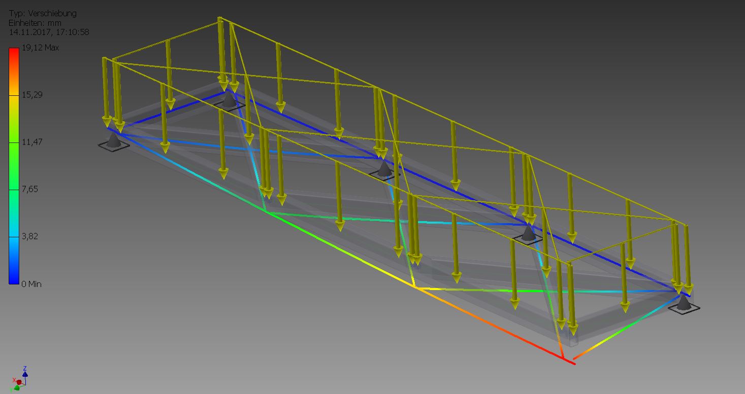

Hi Brezzi,
mit welcher Software hast die Verwindung simuliert?
Thorsten
Thorsten
Standard Federlagerung, was hat das mit dem Fahrzeugrahmen zutun ?arocs hat geschrieben:Hast Du dir denn auch schon mal Gedanken um die Anbindung an den Hauptrahmen gemacht - der ist nämlich ein Leiterrahmen.......?!?
Inventor, ist zwar nicht optimal aber zur Abschätzung gut genug.custom hat geschrieben:mit welcher Software hast die Verwindung simuliert?
Brezzi

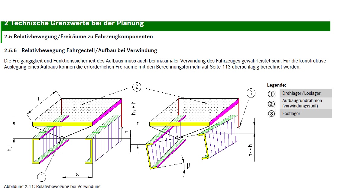

Folgendes Schaubild zeigt die Rahmenarbeit ganz ordentlich: (Wir erinnern uns: Verdrehsteife Aufbauten dürfen die Verwindungsfähigkeit des Fahrgestellrahmens nicht beeinflussen)
Das Festlager würde ich persönlich bei einer Rautenlagerung auf Höhe der Hinterachse setzen. Man kann das zwar auch nach vorne sezten, aber das hat folgende Nachteile:
-der Krafteinleitungspunkt der Koffermasse in den Rahmen soll so nahe wie möglich an dem Krafteinleitungspunkt der Hinterachse sein. Wenn das Festlager nach vorne wandert überlastet es den Rahmen, da die Achsverschränkung fast ausschließlich aus dem Rahmen kommt (57%).
-der Aufbau bei Fahrfehlern früher kippt
-Die Radlastverteilung im Gelände wird schlechter
Bei der Anbindung ist darauf zu achten, dass
-das Festlager Drehung um die y-Achse zulassen soll
-der größte Teil der Last in Z-Richtung & alle Kräfte in X-Richtung vom Aufbau in den Rahmen über das Festlager eingeleitet werden
-Knotenbleche im Bereich der Festlager die Spannungen durch Beschleunigungskräfte reduzieren.
